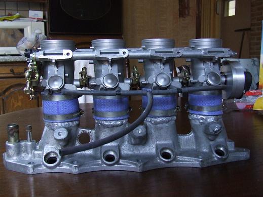

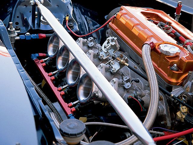

Abych to nemusel případně psát víckrát. 4klapka je to, co vidíte na fotce, anglicky ITB - individual throttle body. Každý válec má svůj vlastní nasávací otvor s klapkou (přívěrou), chybí komora sání (akumulace vzduchu) jako taková.
Používá se převážně na závodní motory spolu s dalšími úpravami.

Uz vim :D klapkavalec :D no ale to uz je trosku drahe :D to se do tech 10 000 nevejdu :D a kazdopadne to urcite neni pro me staci kdyz ti to pak nasaje bordel a je to v 00 asi budu volit kratke sani a nebo prime

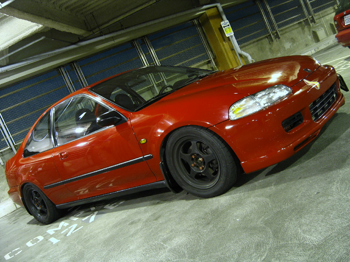

Problem je v tom ze to nechci nechat tak jak jsem to koupil od matyho http://matycrx.rajce.idnes.cz/nove_fotky#DSCF1066.jpg takze to chci cele zrenovovat a nebo sehnat orig air box ale mozna bych tam radsi dal nove jen resim jake zvolit

tak tam nech co tam je,nebo jen vyměň trubku přívodní ,raději si pořiď bezpečnější obutí.Když to vidím je mi z toho do *cry*

Re: Nejvykonejsí sání vzduchu?
Příspěvekod PAKO » 21 pro 2011 21:00
jak je to tuzing obuto
Slávek
Příspěvky: 282
Příspěvekod Slávek » 21 pro 2011 21:31
je to obuto dobre :D
Příspěvekod PAKO » 22 pro 2011 08:15
to beru jako vtip *vytlem*
