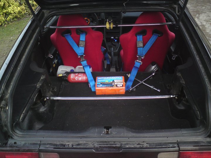

Byt Tebou tak to udelam jako ja
zkratka nech veskerou povinnou vybavu,vyndej zadni sedacku a podlahu udelej do roviny.Je to prakticky,vypada to si myslim dobre... Pak je hodne dobry nasadit vzpery,horni jsou daleko vic poznat,ale spodnima temu neublizis.Kazdopadne se doporucuje i na beckovy sloupek,jen si nejsem jist jestli presne tak,jak to mam ja.Pak zalezi na financich.Kapotou se da dost ziskat,stejne tak zadnim vikem.Na dvere bych se taky vybod.Blatniky nejsou poznat,ale zase jistota ze nebudou reznout
