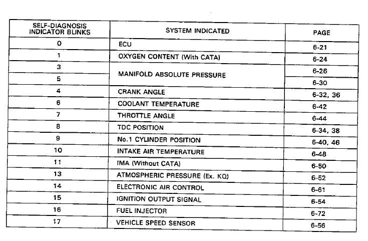

nevite nekdo co to je za chybu?ja mam psane jako vyse u motoru 1,6l.... chyba cislo8 je TDC(horni uvrat) posunuta na rozvodovem remeni...nejake rady? diky
Re: chyba cislo9
Příspěvekod Minor » 22 říj 2011 13:01
Na hlavní straně máš odkaz na manuál, tam si najdeš stranu 6-46 a podle ní proměříš snímač na výfukové vačce, případně kabeláž.

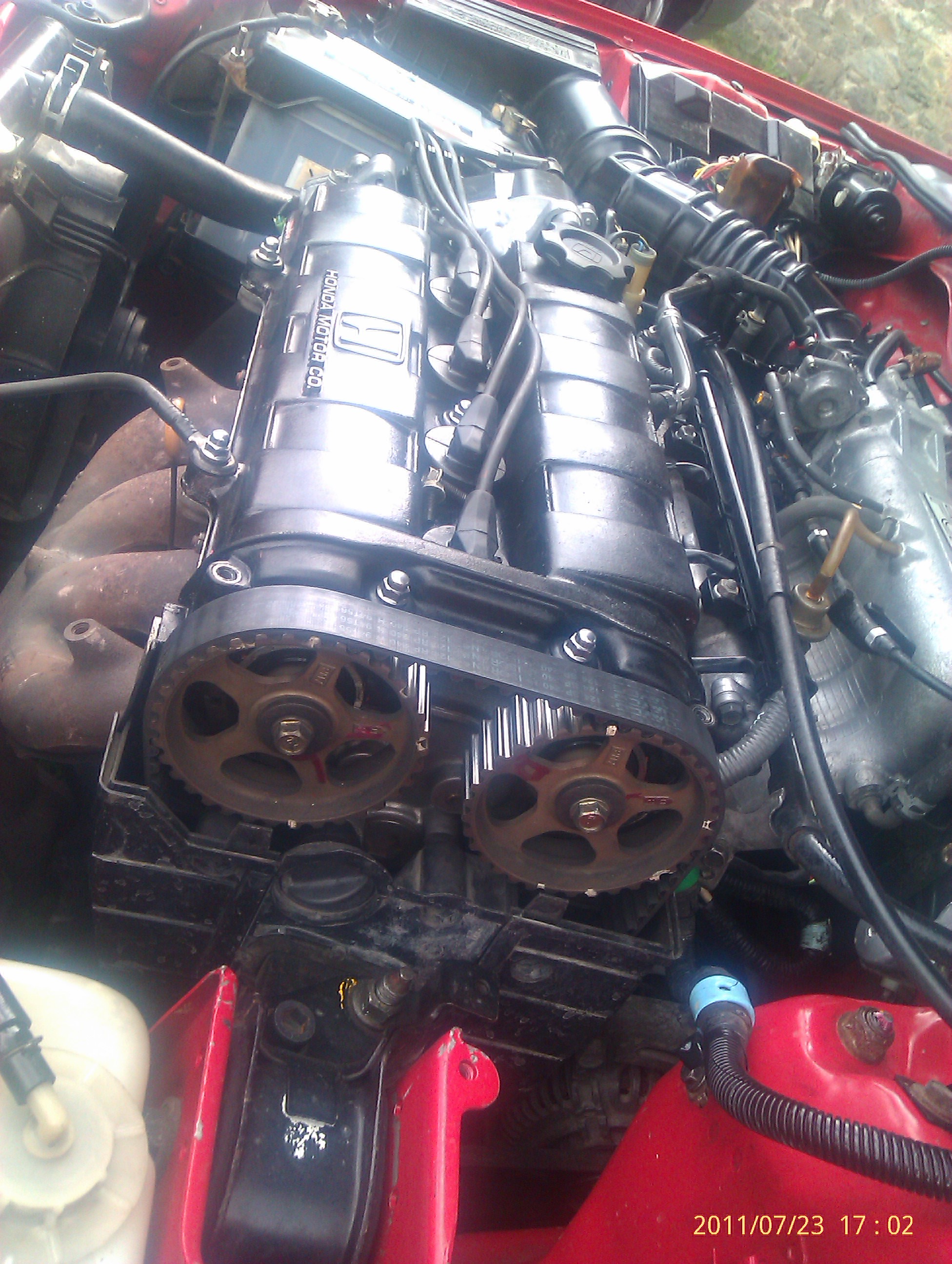

mohli by ste mi nekdo poslat foto rozvodovych kolecek na motoru z5?diky
Re: chyba cislo9
Příspěvekod Minor » 24 říj 2011 17:27
K čemu ti bude fotka rozv. kol?
Jednu čárku na řemenici nastavíš na plastovou šipku na krytu rozvodů a v tuhle chvíli ti mají na kolech šipky UP mířit nahoru a postranní čárky mají tvořit jednu plynulou rovinu s hlavou.
Viz manuál - viz hlavní strana - str. 5-26
Re: chyba cislo9
Příspěvekod Petk@ » 24 říj 2011 17:44
Minor píše:K čemu ti bude fotka rozv. kol?
jojo asi tak a kdyš ti to nebude sedet tak je neco špatně :-) tady maš fotku mejch ale moc ti to nepomuže si myslim :-D
