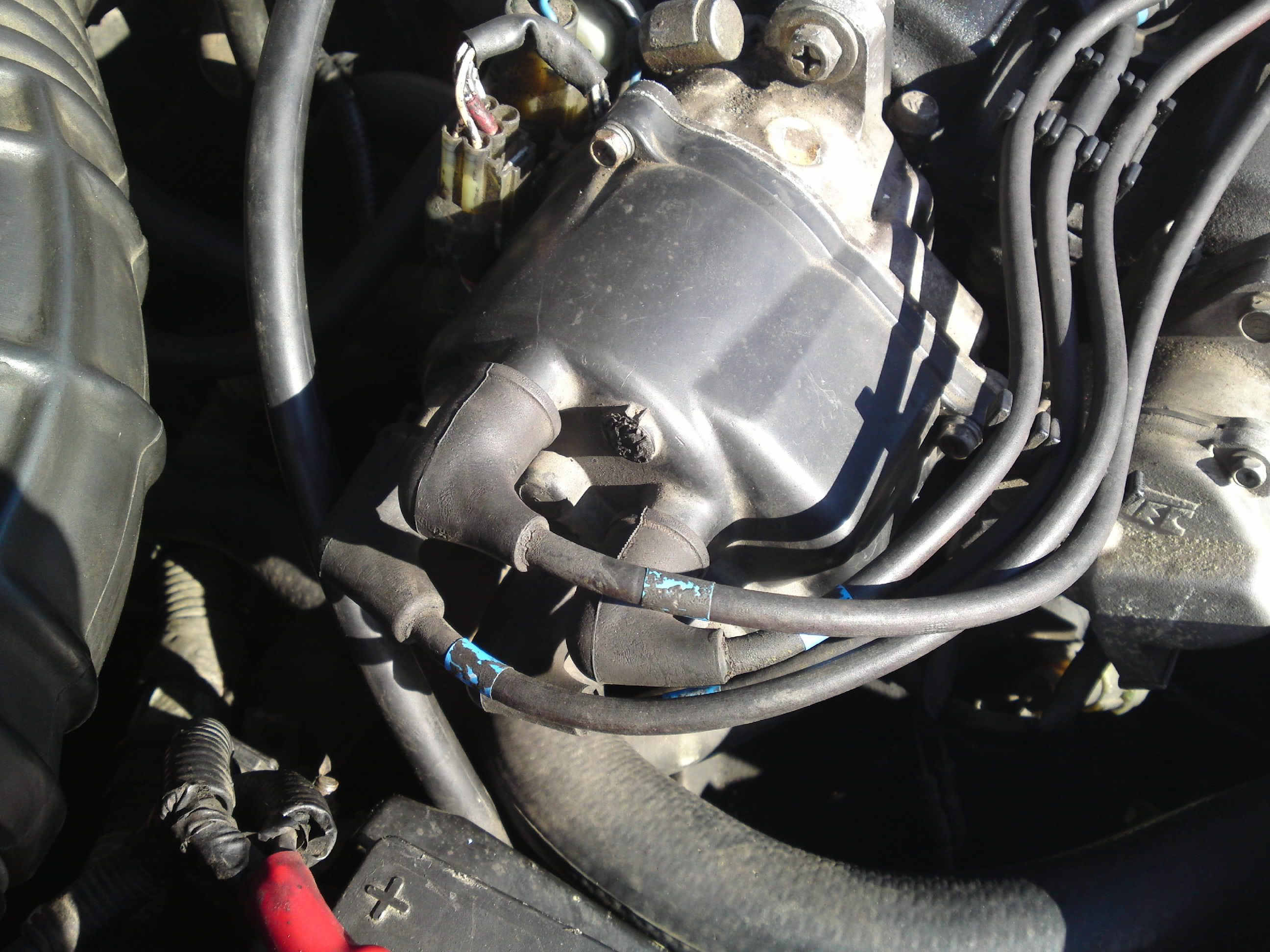

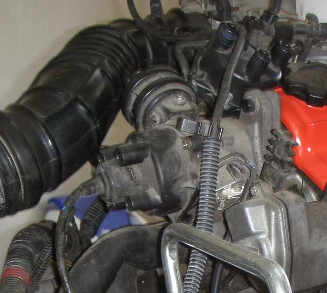

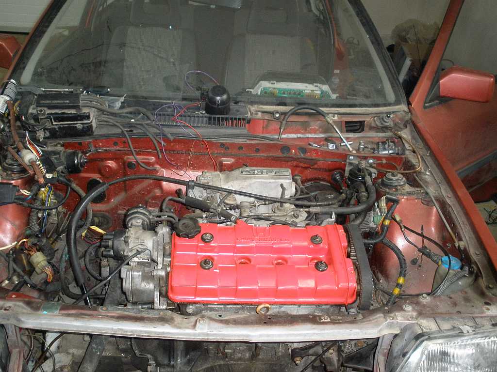

Příspěvekod lubaCrx » 27 zář 2011 17:04
pridam foto motoru
Re: nehazi jiskru pomoc?
Příspěvekod Minor » 28 zář 2011 09:27
To by asi chtělo. Je možné, že máš motor z crx 2G, ale že ho někdo přeznačil.
Jak vypadá motor ZC1, je vidět na fotce. Mrkni na rozdělovač, má středový kabel, který vede k cívce. To novější rozdělovače nemají.

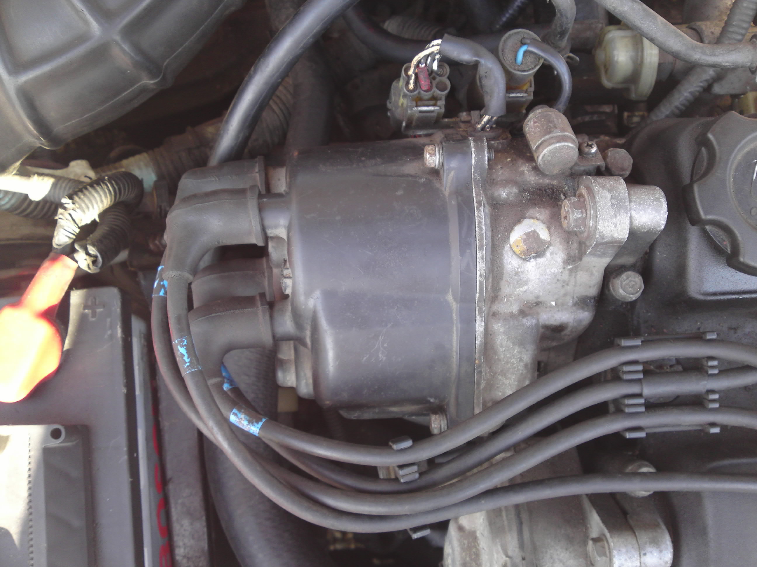

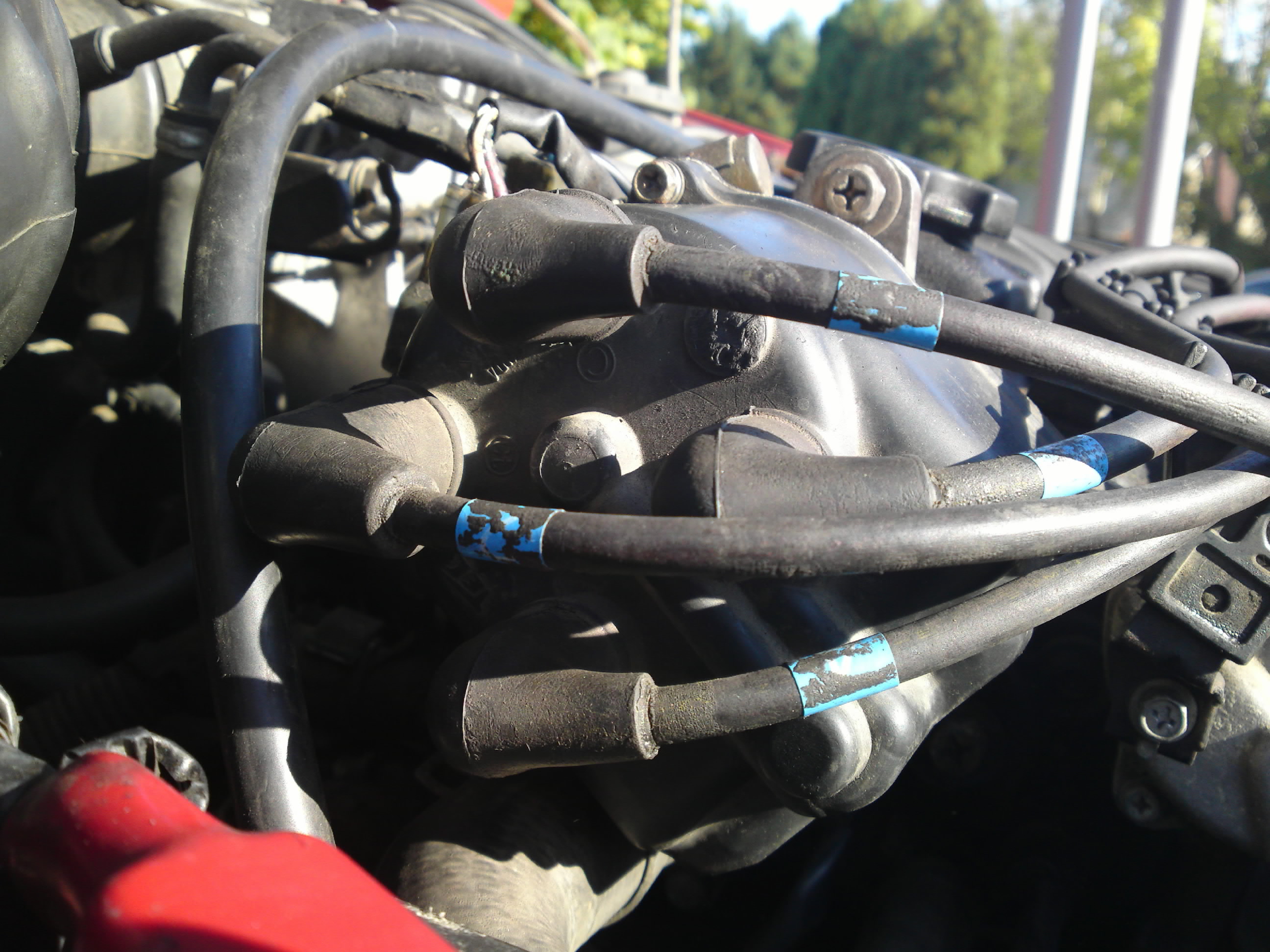

Příspěvekod lubaCrx » 28 zář 2011 18:33
tady foto rozdelovace
Příspěvekod Minor » 28 zář 2011 18:42
V tom případě nejde zřejmě ve skutečnosti o motor ZC1 :)
Tohle je klasika rozdělovač z crx 2G, motor D16Z5 například.
Modul i cívka jsou uvnitř. V Praze bych ti to dokázal zprovoznit, opravit, vyměnit atd.
