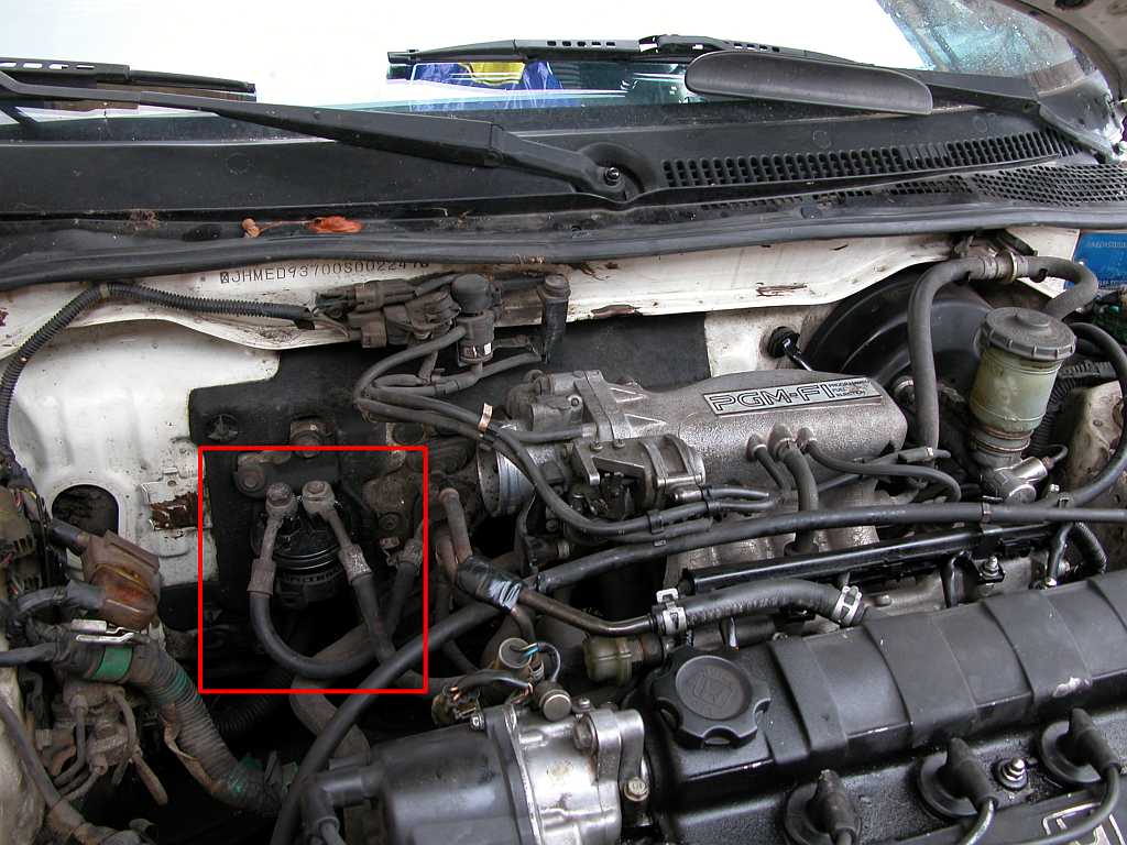

Nazdarek kluci newite nekdo kde ma crx pal.filtr?dik
Re: ?Palivyvy filtr?
Příspěvekod jazzik » 30 črc 2011 08:29
je to takovej cernej oval,jdou do nej dve tluste hadice ... je to umisteny kousek pod cislem VIN v motorovym prostoru...

Je to ten mensi vedle toho vetsiho ovalu. :D
Příspěvekod Minor » 31 črc 2011 10:53
U bezkatového céra tam ten velký ovál (baňka s aktivním uhlím) není.
Hledej podle tlakové hadice, co vede na lištu vstřikování. Nebo prostě podle fotky :)
Příspěvekod Minor » 31 črc 2011 11:37
WickiMan píše:To me nedoslo :lol:
Nic si z toho nedělej. Kdybych při hledání názorné fotky nenarazil na fotku z bezkatu, tak si na to asi taky nevzpomenu :)
