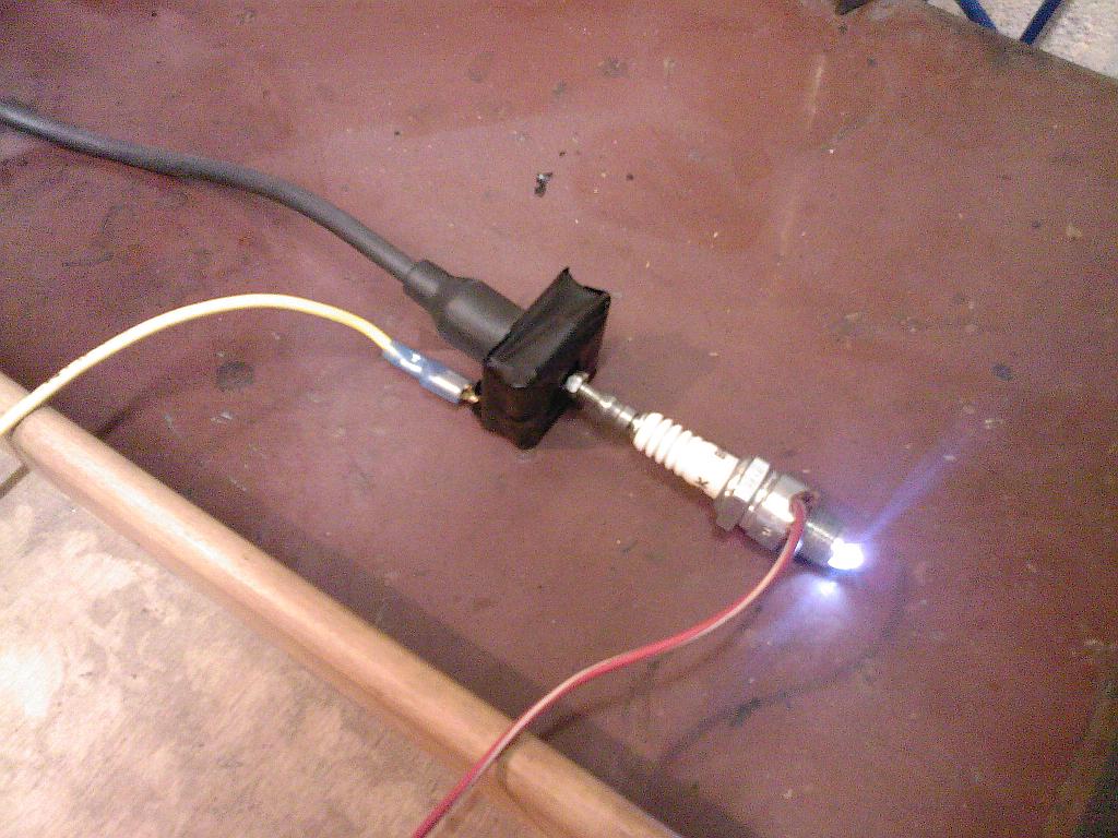

Řekl bych že pát stupňů navíc by to mohlo spravit, protože když snížím simulovaný otáčky cca na 7000, tak už s tím žádný problém není.
Lisovací trubičky by se použít daly a byly by dobrý. Blbý je to, že ty součástky jsou zapojený do série s co nejkratšíma vývodama kvuli tomu, abych ušetřil místo a když bych to spojoval pomocí těch trubiček, tak se mi velikost toho modulu zvýší alespoň o centimetr.
Až mi Dimitar vrátí plazmu co má na testování, tak to zkusím ještě s ní, protože u její ho zdroje sem nastavoval nižší výstupní proud, takže by to mohlo nakonec být v klidu. Pokud by to pak bylo v pořádku, tak bych to jen pro jistotu propájel tím bezolovnatým cínem a mělo by to být OK.

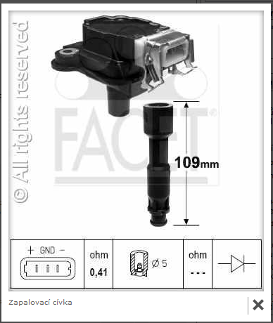

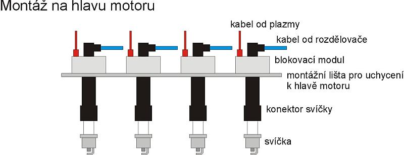

na fotec máš zapalovací cívku s odjímatelným konektorem na svíci jen pro inspiraci . Škoda že tam co výrobky směřuješ se používá rozdělovač a není halův snímač...i když to by nebyl problém(ale při individuálním řešení kůli financím jedině) . ještě jsem zagooglil a co tyto konektory aby jsi to hezky "vytáhl"do prostoru kam potřebuješ http://zapalovaci-svicky.heureka.cz/och ... eo-245231/ . Ale jak přemýšlím...já bych to v počátcích řešil střižením kabelu vytvořením koncovek a vložením modulu. Snížíš tím určitě náklady na minimum .bude to neskutečně univerzální. takhle se pořád motáš okolo celé fajfky . A jestli to chceš dodávat byt v minimální míře natrh .Tak reklamace=minimalizování nákladů taktéž. Časem přidej vychytávky jako celé lišty nebo kabely s modulem na konkrétní motor. V prvopočátku od tebe stejně bude brát na zkoušku max nadšenec a pro něj střihnout kabel udělat koncovky dle návodu nebude takovej problém. Apropo co ty safírové svíčky,jak se to rísuje?
Re: Plazmové zapalování
PAKO: Přesně tak jak píšeš. Ze začátku to musí být co nejjednodušší na výrobu, co nejrobusnější, aby to něco vydrželo a co nej univerzálnější, protože v domácích podmínkách si prostě ze začátku nemůžu dovolit vyrábět žádný specializovaný řešení. S postupem času, pokud se to ujme, tak se můžou dělat speciální přípravky pro určitý typy motorů, ale za začátku bude při montáži asi nutná trocha manuální zručnosti

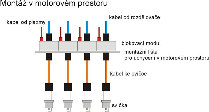

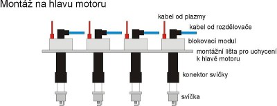

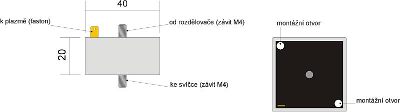

PAKO: tvoje fotka jednoho COP modulu a Taboovy odkazy odkazy na hliníkový lišty s COP (tuning forum) mně přivedly na nápad jak ty blokovací moduly vyrobit a tentokrát by to mělo být nenáročný na výrobu, odolný a celkem dost univerzální. Koncepce bude podobná jakou u toho předešlýho blokovacího modulu, tzn. co kanál to modul. Jen bude tvarově jiný a nebude se to montovat do kanálů v hlavě. To jak bude modul vypadat je vidět tady na obrázku.
Zapojit to půjde jak na rozdělovač, kdy budeš mít možnost volby jestli to namontovat někam do motorovýho prostoru a prokabelovat to podobně jako Aquapulser, nebo si vyrobíš hliníkovou lištu a přes ní to nasadíš přímo na hlavu jako při použití COP. Umístění modulů na hliníkový liště bude mít ještě jedno plus a to, že se do ní budou vychlazovat, takže se dost sníží tepelný namáhání.
Při použití COP necháš ty moduly někde v motorovym prostoru a natáhneš si od nich kabely k terminálům svíček. Přívod do modulů od rozdělovače, pak zůstane nepřipojený (zaizolovaný).
Jinak na trošku rychlejším autě už se pracuje, i když to nebude žádnej trhač sprintovacích rekordů. Jen s tím stánkem to bude asi trochu problém

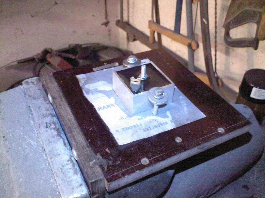

Dneska sem zalil první kus modulu do epoxidu. Celý proces zalívání se mi povedlo dost zjednodušit, takže je to rychlý a nebude to prodražovat výrobu. Zítra až to vytvrdne, tak modul otestuju a pokud vydrží, tak začnu zalívat další.
