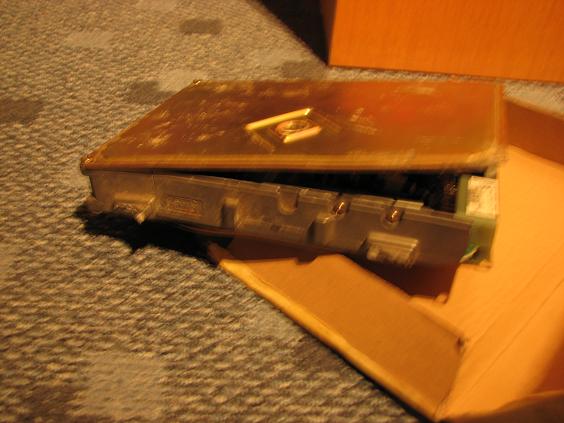

ještě fotky te ECU
ECU CRX 003.jpg (43.71 KiB) Zobrazeno 2510 x

inak nemyslím si že by Ti na ECU liala voda, jedine keby bolo auto predtým už búrané a bolo nejako zle spravené tak sa Ti tam môže dostať, ale veď si to skontroluj. Mne tak tieklo pod nohy na šoférovej strane, ale tam bol robený nosník a ostala tam medzera. :( teraz som to už ale zalepil tak by to malo byť fpoho. Ale fakt si nemyslím že niečo z tých Tvojich problémov by súviselo s ECU. Skôr nejaké relé alebo niečo také... *nevim*
