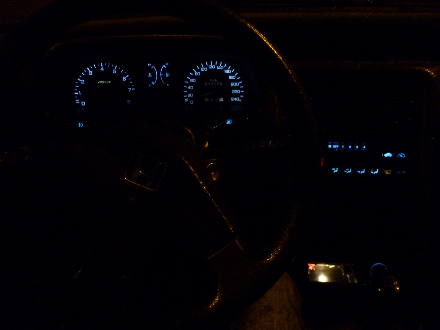

Ma to sice nadych do modra ale inak je to celkom v pohode, neni to presne ako klasicka ziarovka, ale pokial sa mi tam nechce davat ledkovy pas tak uplne postaci :) este pockat na tie cervene ledky na rucicky a bude to v pohode :)

vypadá to dobře :-) ještě by bylo mazaný si udělat odpor a regulovat si svitivost :-) ale to u LED diod nejde tak dobře jako u žarovek ale už je to odost lepší než Ledky před x lety :-) jinak mě napadlo že by mohlo bejt zajímavé sehnat UV pásek a dát ze zhora na kapličku jak osvetlují budíky ty 2 žarovičky ještě :-) a jelikož jsou čisla bílé i ručičky co se týče ED9 tak by to mohlo svítit :-) a bylo by to zajímavé taky :-) *jizda* někde mám doma uUV neon jeste kdys jsme dělali diskoteky tak to odskoušim kdys bude čas :-)

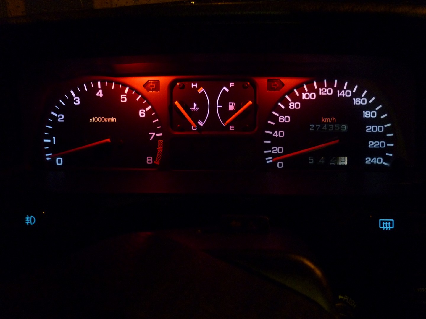

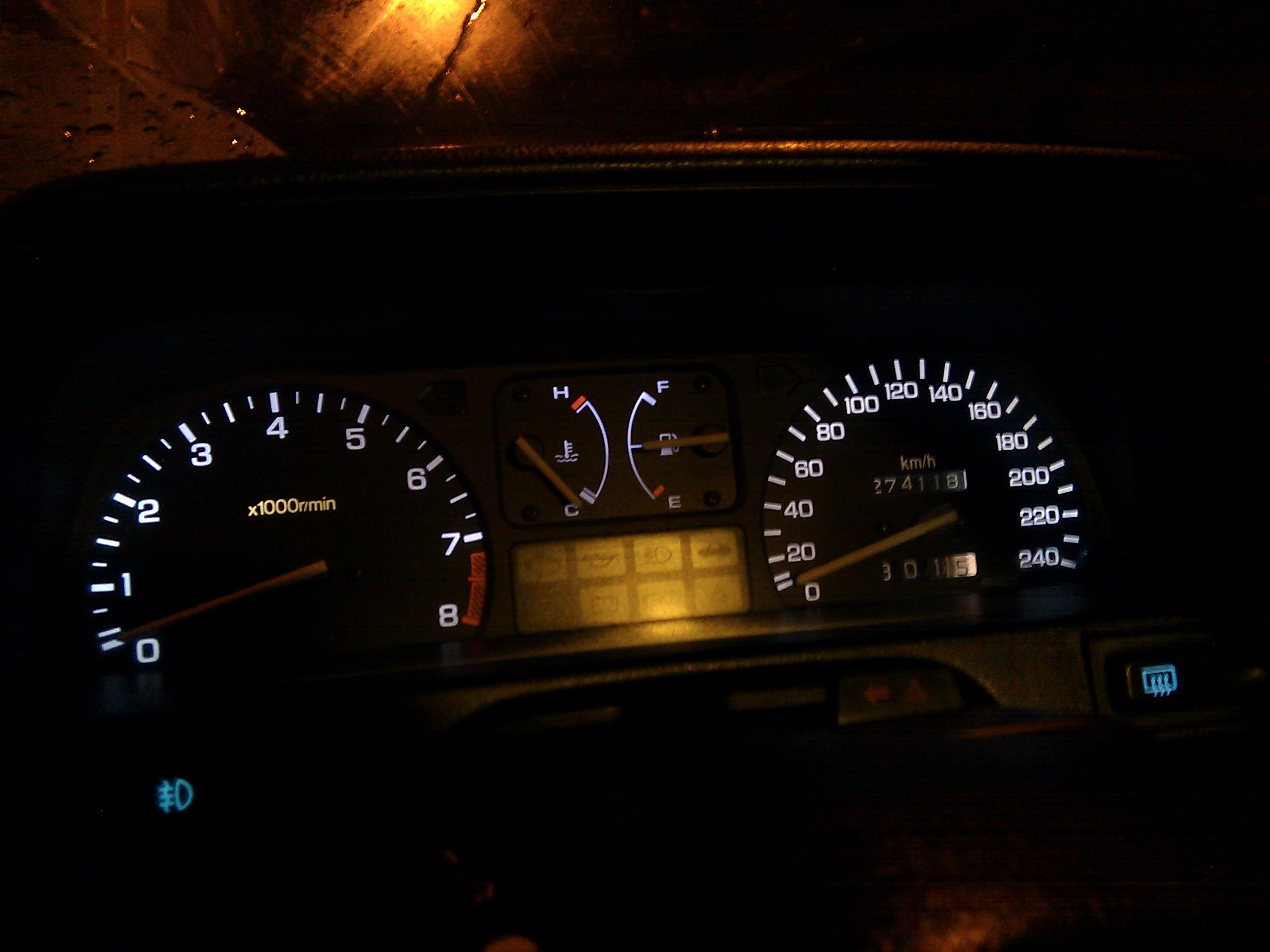

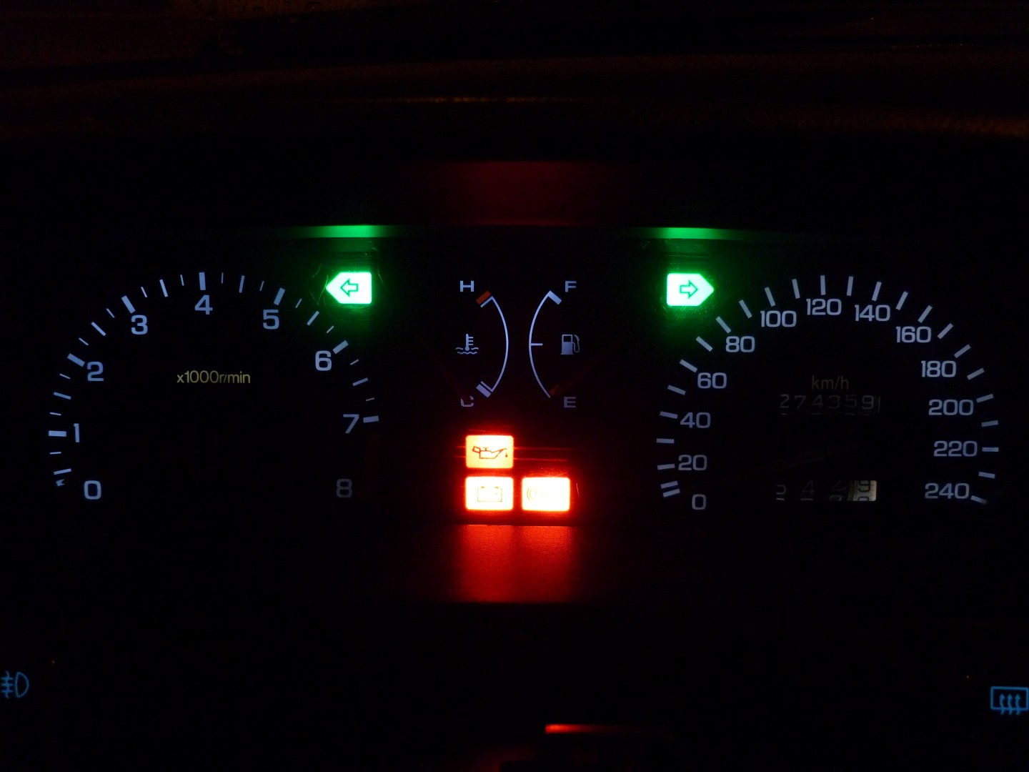

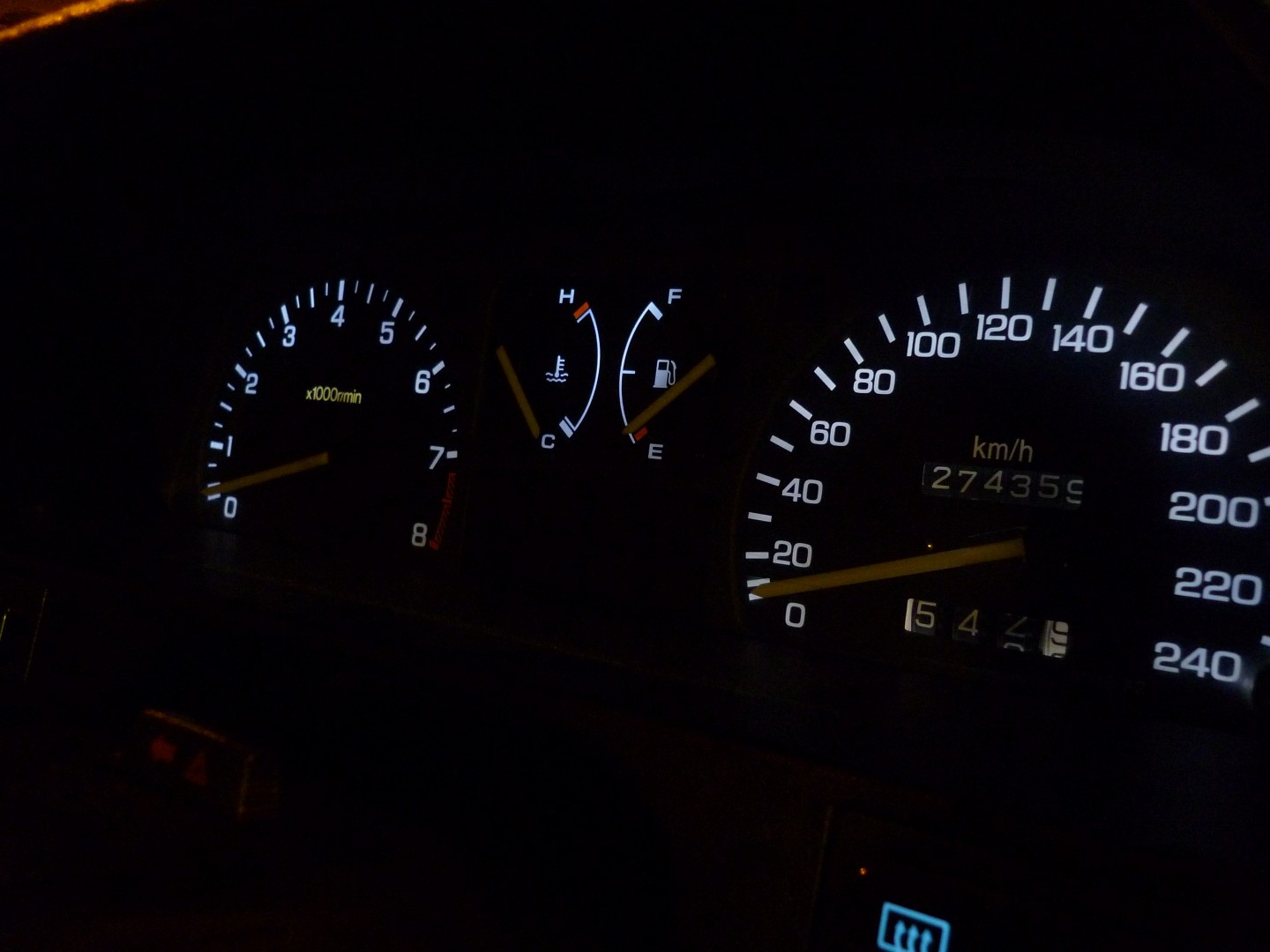

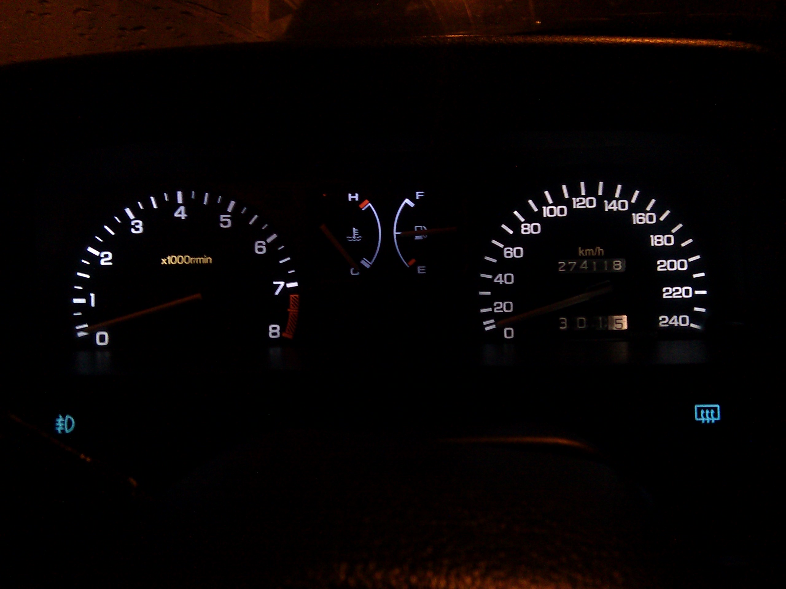

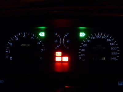

Tak som konečne prerobil podsvietenie budíkov *oprava*
1.foto biele podsvietenie + 4 x UV led zhora, v skutočnosti to tak strašne nežiari ale nedalo sa to inak odfotiť
2.foto červené podsvietenie + 4 x UV led zhora
3.foto len 4x UV zhora ručičky som ničím nenatieral ale mám UV farbu len sa mi zdá že to ani nie je treba
Keď budem mať čas spravím návod 8-)

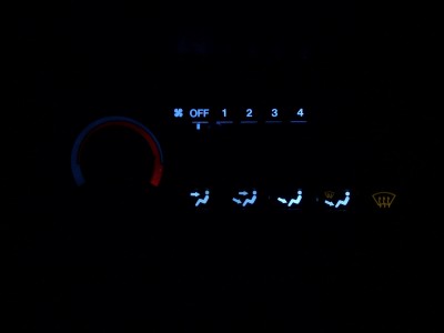

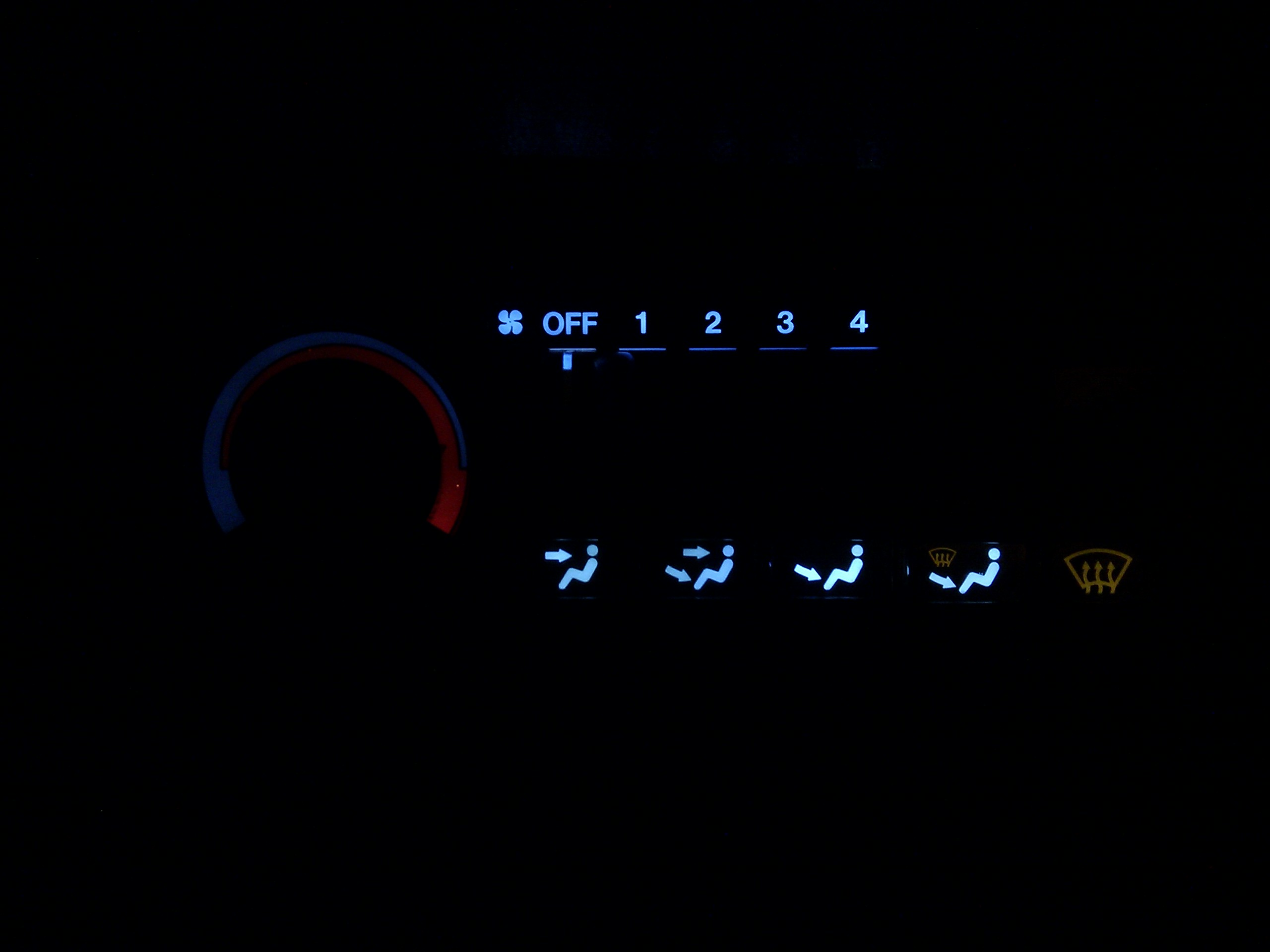

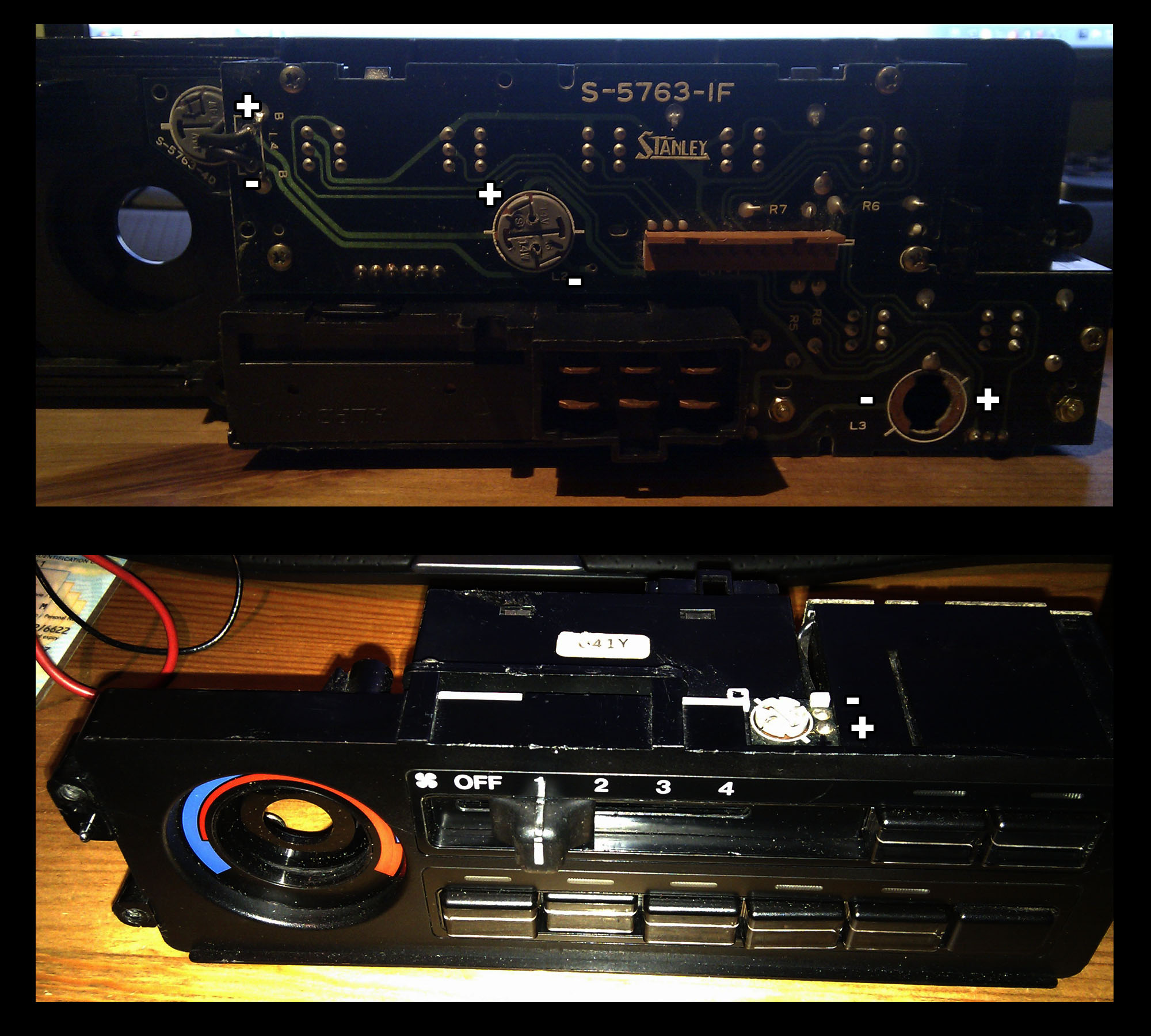

No, keby chcel niekto prerabat panel kurenia na LEDky, tak som sem popisal kde je plus a kde minus pre jednotlive ziarovky ...
Re: LED diódy a CRX :)
Příspěvekod Swingal » 10 črc 2012 23:11
Pokracovanie ...

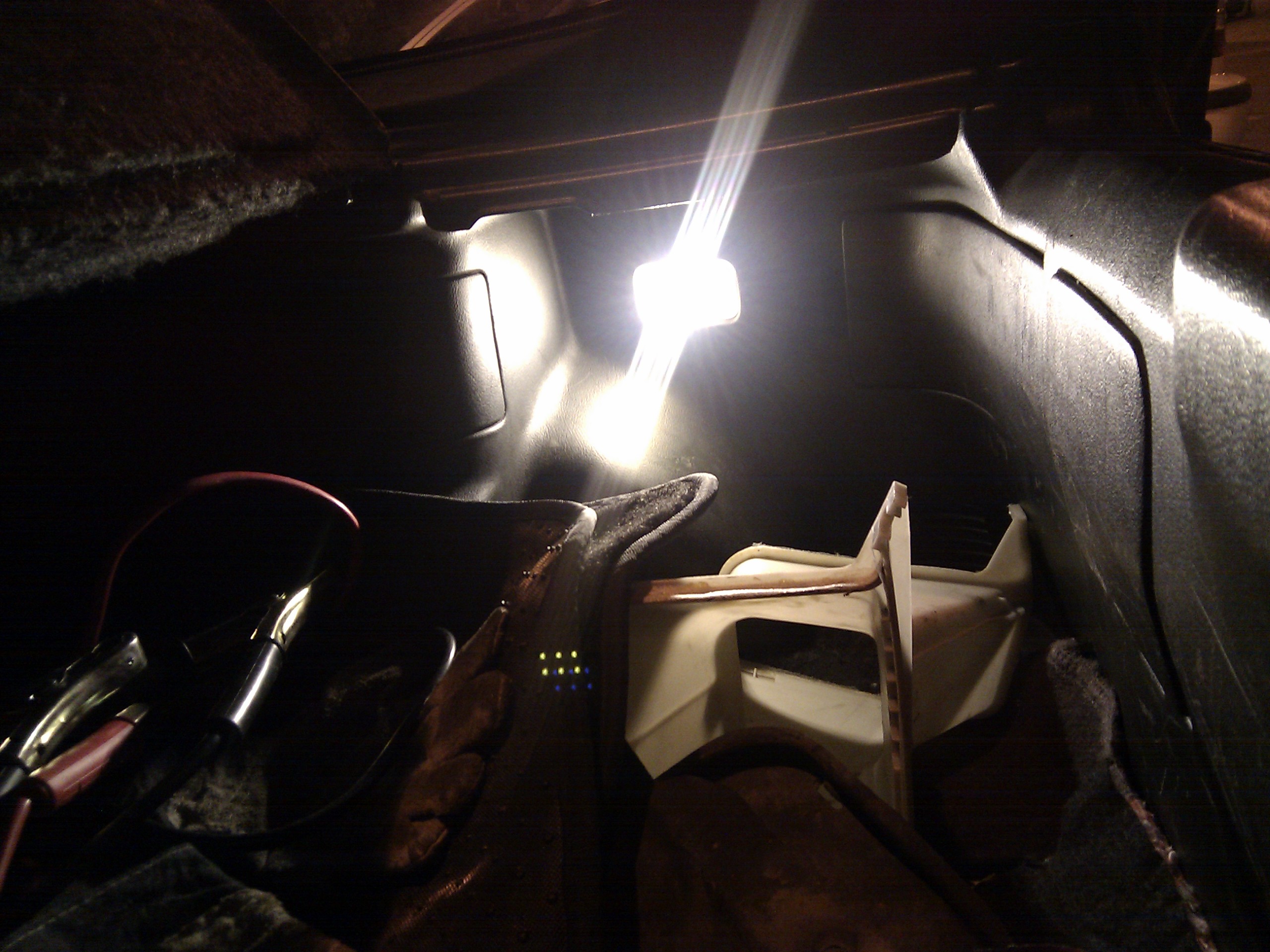

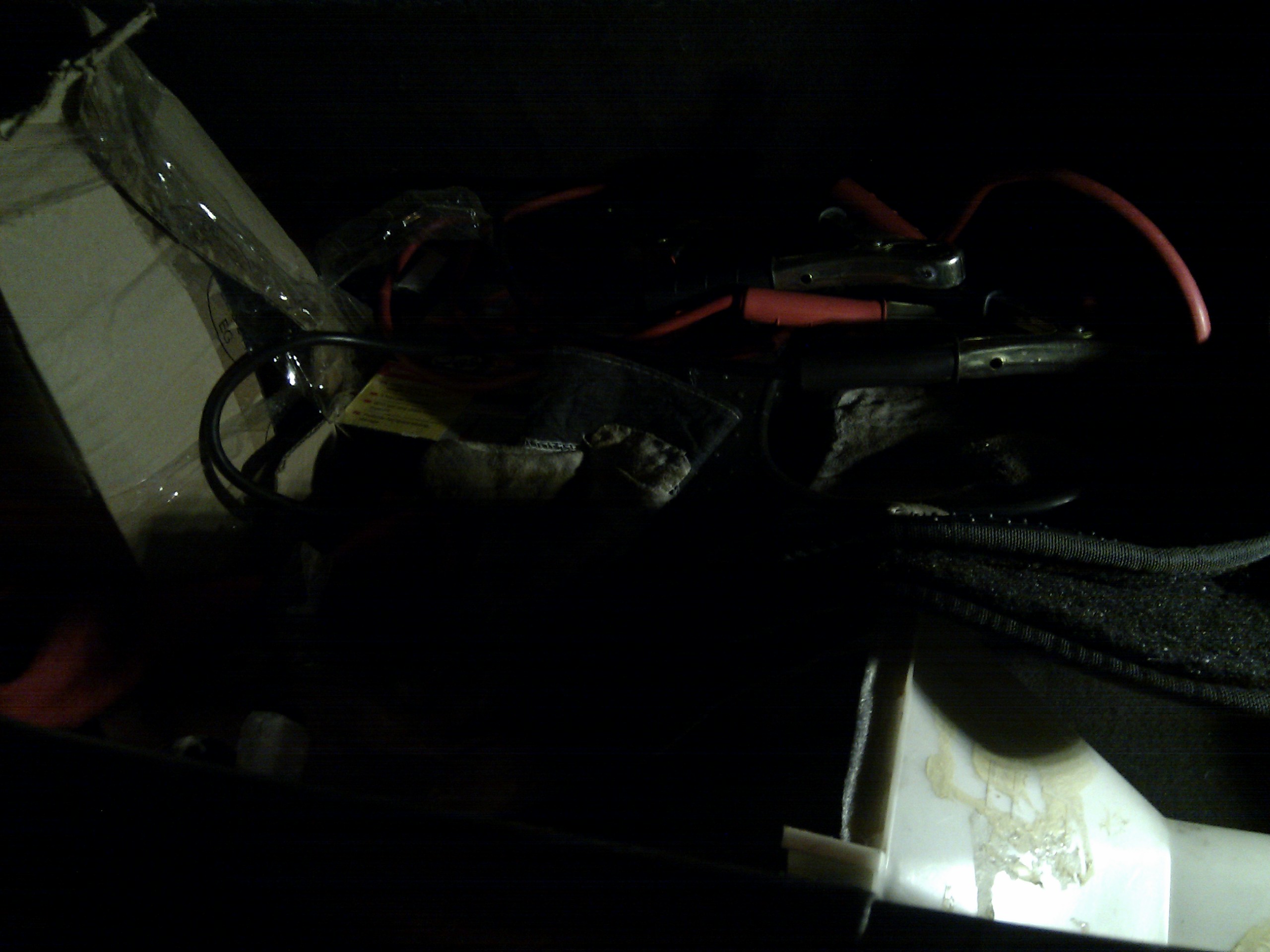

Kufer
Kufer

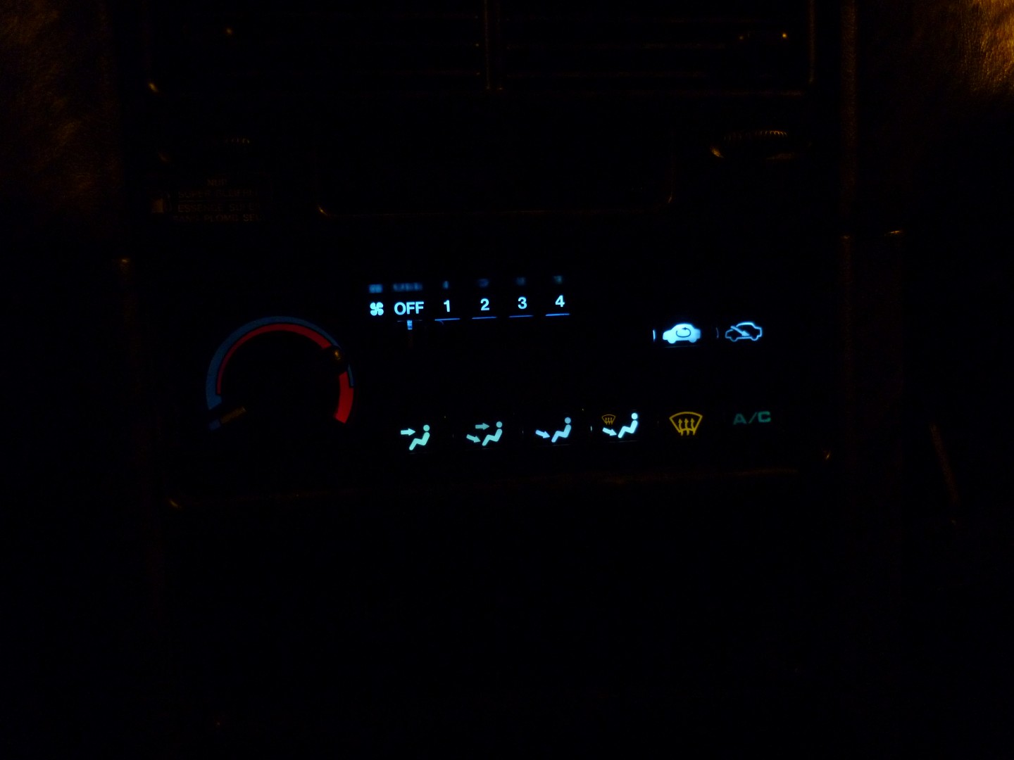

Panel
Příspěvekod Swingal » 14 črc 2012 22:55

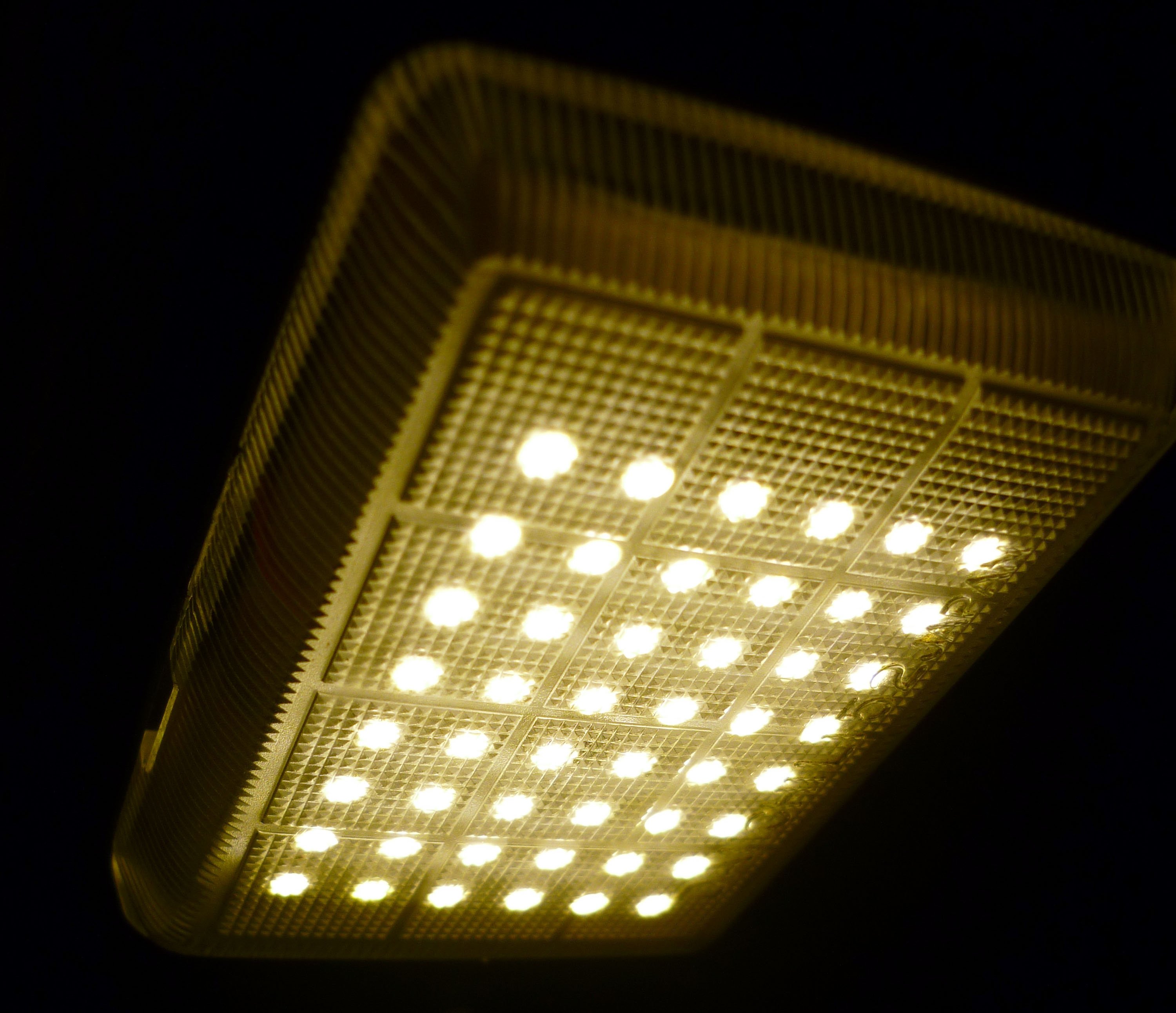

Tak, skoro hotove, este mi musia dojst LED pasiky na osvetlenie ruciciek, a zopar drobnosti a bude to fajn ... skoda ze sa to zvrhlo viacmenej do modrej, ale je to prijemna modra taku ako maju chevrolety takze pohodka :)
Konecne fotene fotakom (aj ked nieje fotak ako fotak ...) :D
Kompletka :)

Kontrolky ...

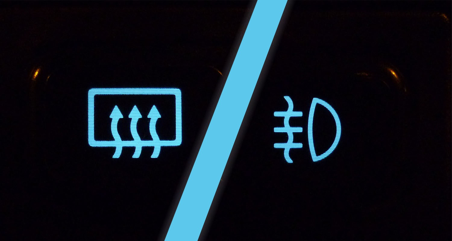

Panel kurenia
Hmlovky/ohrev
Stropne svetlo
