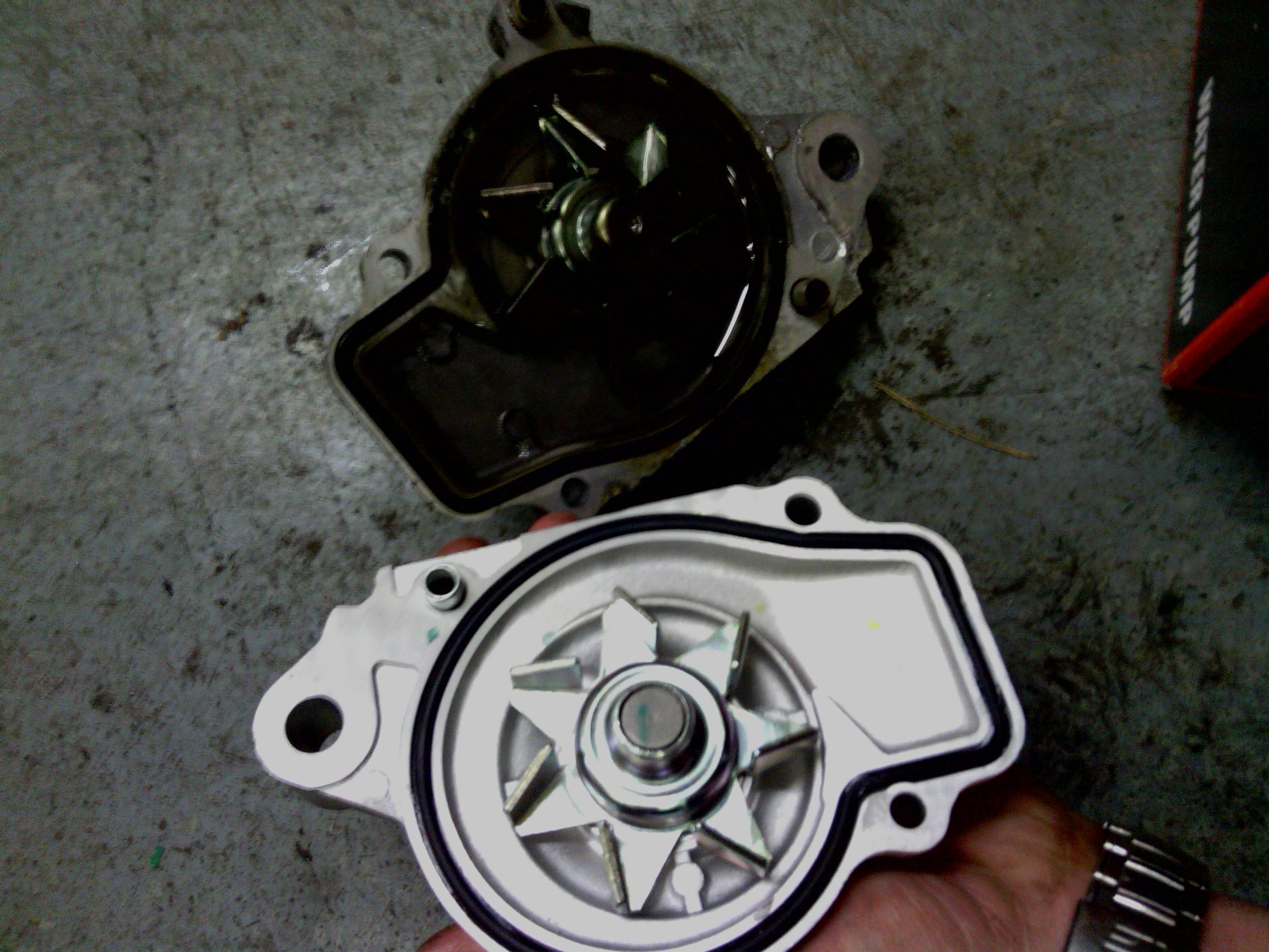

Dneska dorazily díly tak se už jen čeká na těsnění pod víko a pod pumpu a může se začít :-) *oprava*

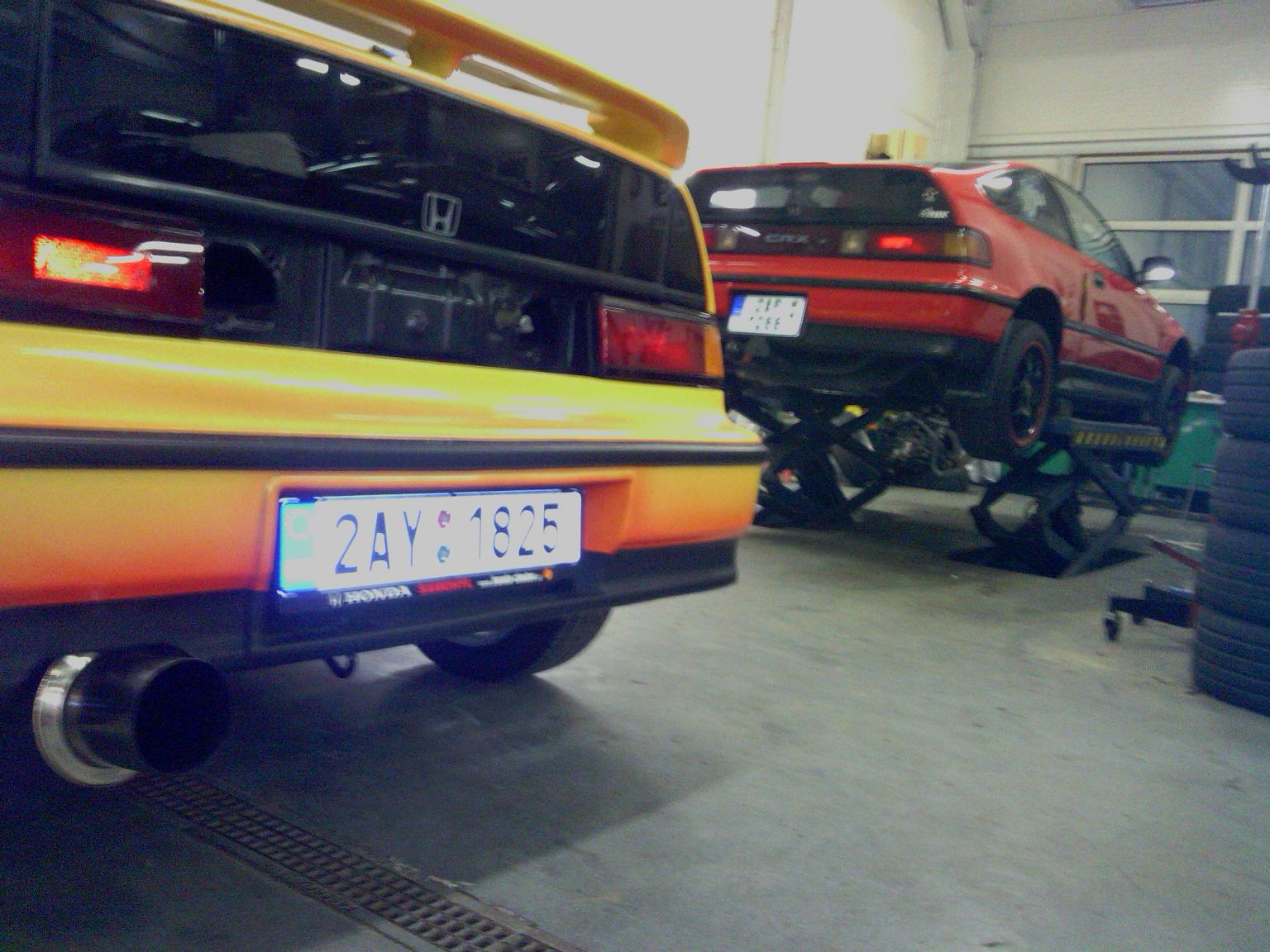

jo a tu jednu fotku jak tam sem tak sem náhodou našel když sem se nani byl tenkrát před rokem a půl kouknout *dance*

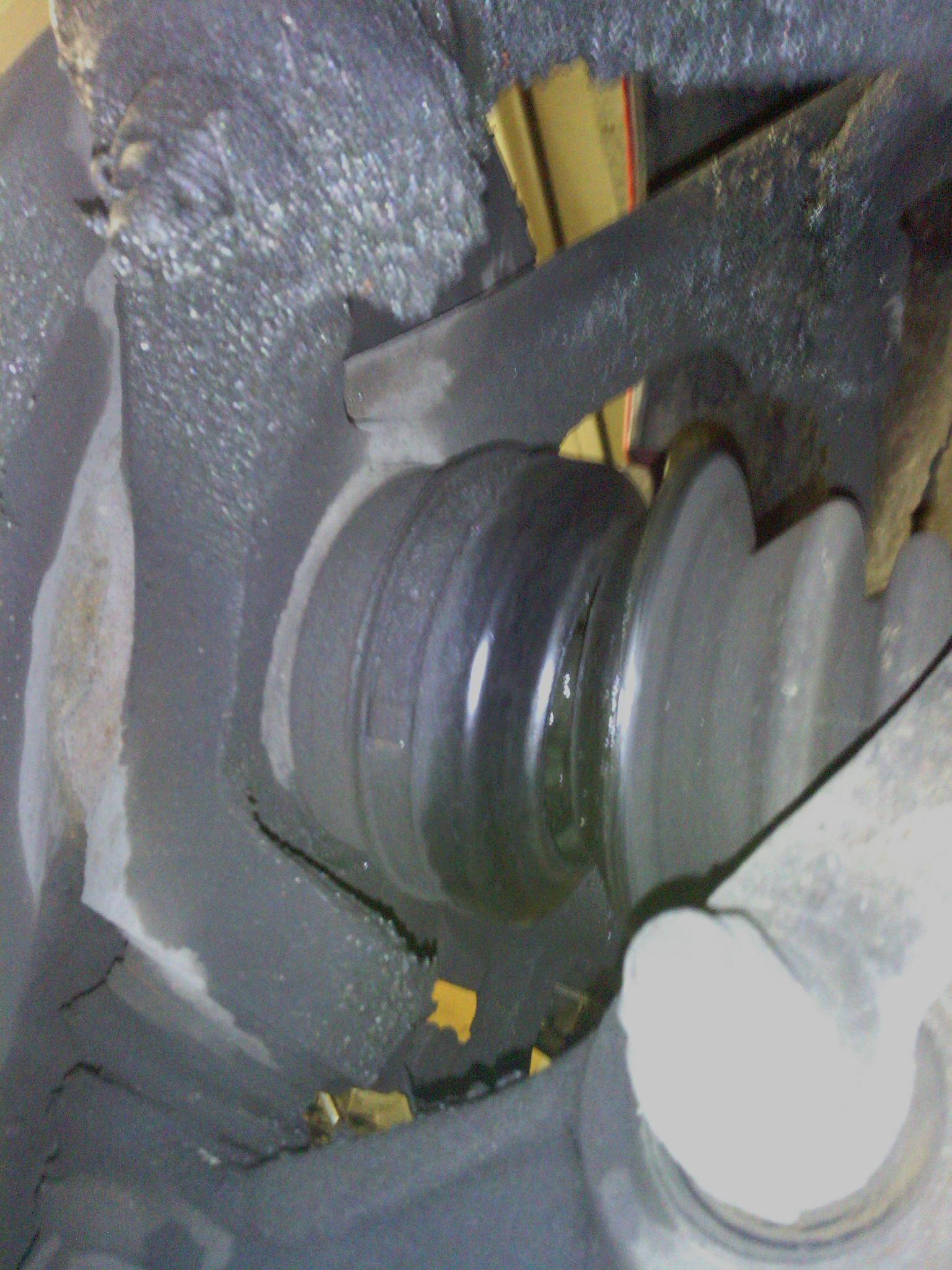

bomba *fin* jak si tam visí *vytlem* ta manžeta je snad začarovaná či co (opět prasklá na úplně stejném místě jako ty předešlé). Jsem ani nevěděl že jste fotili když ses na ni byl podívat :) Když se na to koukám měl jsem si Perlu nechat jako wintercar :twisted:

nojono :-) fotil jsem je než ste za náma přišli protože jsem tenkrát céro nepotkal snad 2 měsíce a oni tam stály hned dvě ? :-D tak jsem měl vánoce *slint* *kez1*

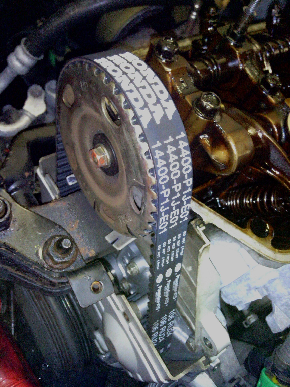

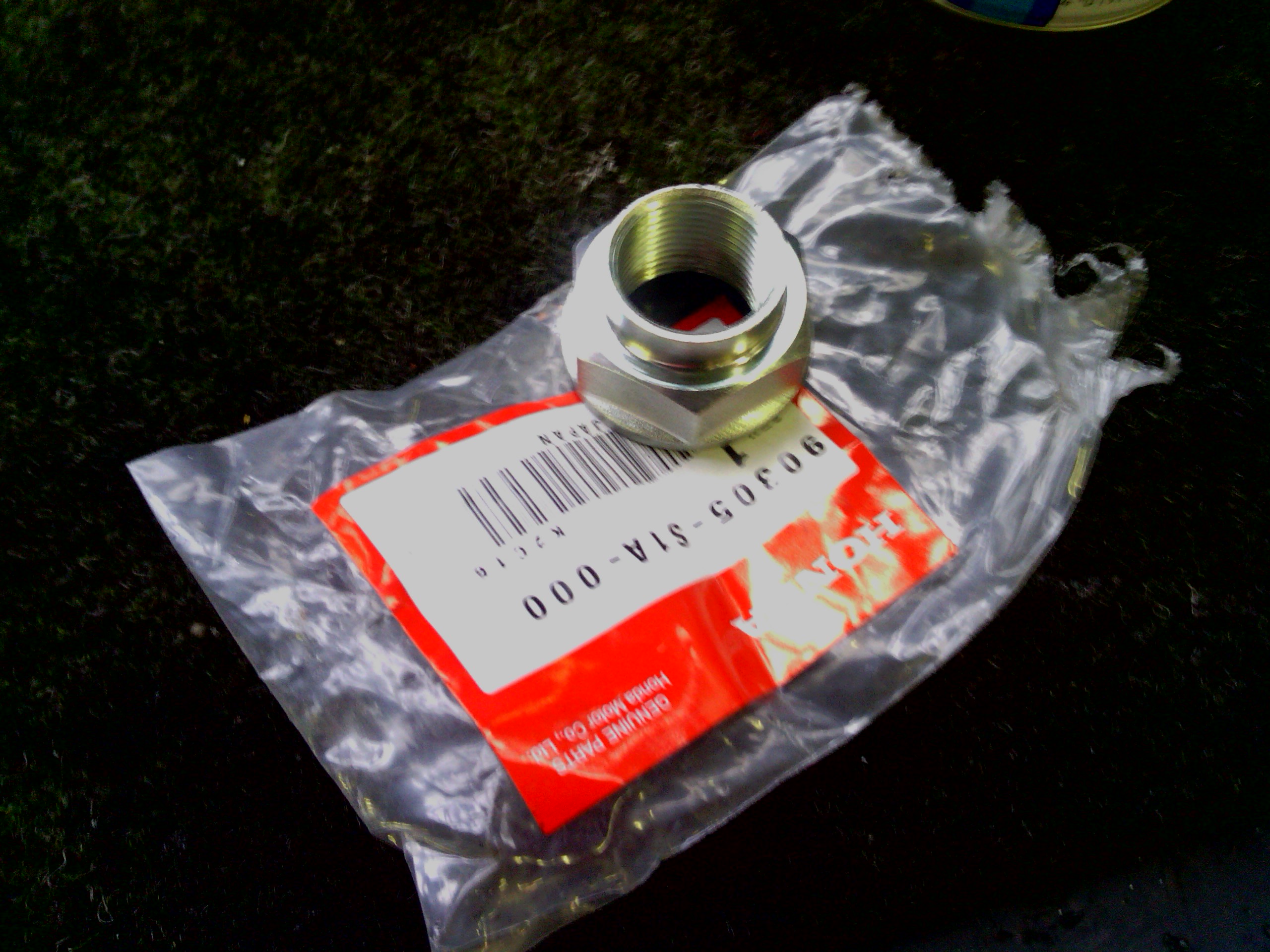

Jinak dneska už jsem se na to vrhli a je hotovej a palivač už tam je a jsou odkrytý rozvody připravený jen sundat řemen a čau :-) nechtel jsem to sundavat když by se to tam hned nemohlo dát nový protože ještě nedorazilo orig těsnění pod pumpu :-) pak jsem chtěl vyhodit ven poloosu a nedávno tu James řešil že mu nejde povolit matka ( řikal sem si to se mi nikdy nestalo vždy ti přece šlo) a ono DOBRÝ DEN MĚ NEPOVOLÍŠ :-P . trhák se ohybal ,kolo protačelo , prostě nešlo :-D tak jsem tam pak fláknul ráčnu o velikosti XXL a až kdyš jsem vysel pnou vahou tak cvakla a povolila se ale už jsem to chtěl vzdát :-D zase pár fotek a pokračování zítra *relax* *relax* *pohoda*

Sundat starter , vrazit páčidlo mezi věnec a kartel , nahřát matku a povolit. Vážím 86Kg a taky se ji nechtělo -po výše uvedeném to šlo samo. Důležité je pákou na matku nepůsobit pružením , ale "nárazem" sily/tlaku....

To mi příde moc drstycké a zbitečné sundavat starter :-) hlavně matku musiš nahřát fakt jen trochu jinak vyhřeješ ložisko a de :-( a to strčený pačidlo mezi věnec taky nevim no *unava* ale každej má svůj systém :-) povolil jsem to až když byla velká páka a velkej trhák protože klasickej se krutil jak HAD :-D a to snim běžně povoluju na CRVčkach kde je 36 a ne 32 :-)

Tak zase NEW *studium* Dnesja ráno došla manžeta na poloosu a těsnění na pumpu a pod víko ( takže complete)
Tim pádem jsou hotové rozvody ( řemen,kladka,pumpa) pak termostat . a vyměněna manžeta na poloose :-)
schází zítra seřidit ventily,dát nové těsnění svíček a vika ventilů . a vyměnit převod olej ,motorovej olej chladičku :-) *kafe* *kafe* ;)
