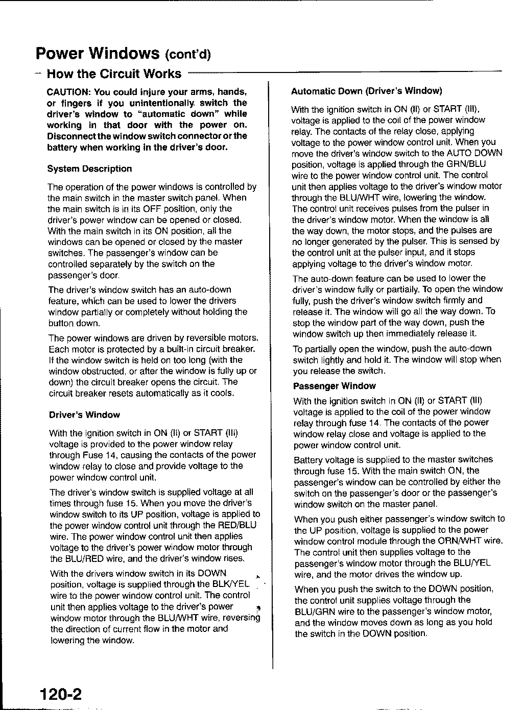

zdravim, kamos kupil del sol a ma problem... nefunguje mu stahovanie okien. poistky pod volantom su v poriadku, aj pri stlaceni tlacidla rele spina len okna nejdu dole... v com moze byt problem? motorceky su KO alebo moze byt este chyba niekde inde, napr neaka poistka o ktorej neviem? dakujem

treba premerat kam az ide prud. Zadne okno ma samostatnu riadiacu v kufri tusim.

Tady je něco z manuálu.

Hm, jde to pozpátku :)

zabudol som informovat.... problem vyrieseny... bolo chybne rele v poistkovej skrinke
