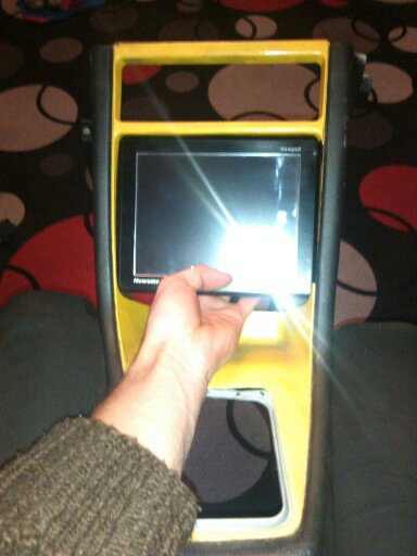

Rád bych přes zimu udělal do auta nějaké to audio. Po zkušenosti s 1DIN rádiem s vysouvací obrazovkou (která přestala fungovat)jsem se rozhodl pro tablet který je 8".
Vypadá že do crx sedně parádně, jen nevím jak to ideálně přidělat. I když to je jen otázka času si k tomu sednout.

hodil bych tam normál teblet jak máš na obrázku a propojil 3.5 jack na aux do radia :-) radio klido mužes zabudovat někam jinam aby to tam neprznilo :-) protože by jsi musel dát pryč panel topení aby jsi měl nad tabletem radio :-) a nebo jsem někde kdysi viděl že 7" obrazovka pásne do palubky místo štředovejch ofuku nad hodinama :-) což by bylo asi lebší a přehlednější :-) jen zase přídeš o ofuk :-)

taky jsem nad tim tabletem přemejšlel že by to byla libovka a přemejšlel jsem to dělat tak aby se to dalo vyndat jako radio takže udělat nejakej zasuvnej panel že by se to dávalo ze zhora a byli tam připravený konektory který by se nasunutim připojili ale ted to jenom uskutečnit !! *cry* *oprava* hodně práce za hodně parády 8-)

Tak jsem se rozhodl tohle téma nějak zakončit. 10ky lidí říkalo že z tabletu není možné získat dostatečný výstup na to aby to slušně hrálo. Realita je taková že Do tabletu je zavedený Jackz 3,5, oholenej skoro na kostru aby se vešel za středoví panel, ten vede na 500W (4kanál) zesilovač , který je taky schován za středem. Tablet je napájen přes konvertor, tot zapojené na jednu zapínací páčku, a zesilovač na druhou.
Repro : http://www.ahifi.cz/reproduktory-edge-ed-205.html, http://www.ahifi.cz/reproduktory-edge-ed-206.html,
A hraje to skvěle. Foto přidám jinak už k vidění na mém tématu , CRX sajlem
