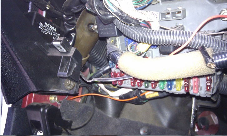

Zdravim vsechny crxkare heledte autéo me nenaskoci kdayz je teple natocim ho az tak na po 6 na 7 s plnym plynem vycistil jsem klapku a vsechno takze tu jsem vyloucil ale docetl jsem se ze by to mohlo delat palivove rele a ze by ho stacilo prepajet pokud jsou ostruvky na cinu tak jsem ho hledal kde bylo psane ze je a jsem asi slepej .... takze shanim pomoc nebo dalsi rady cim by to mohlo byt

Nebo to je ta krabicka na lebo nahore mitsuba

Super dekuju

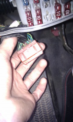

jo je to ta kouzelná krabička mitsuba... je na 10 klíč ke kastly chycená

Jou jou super ja si nebyl jen jistej zejtra to zkusim podle navodky co jste me postnuli ted uz je na to tma a za dve hodky du do prace
