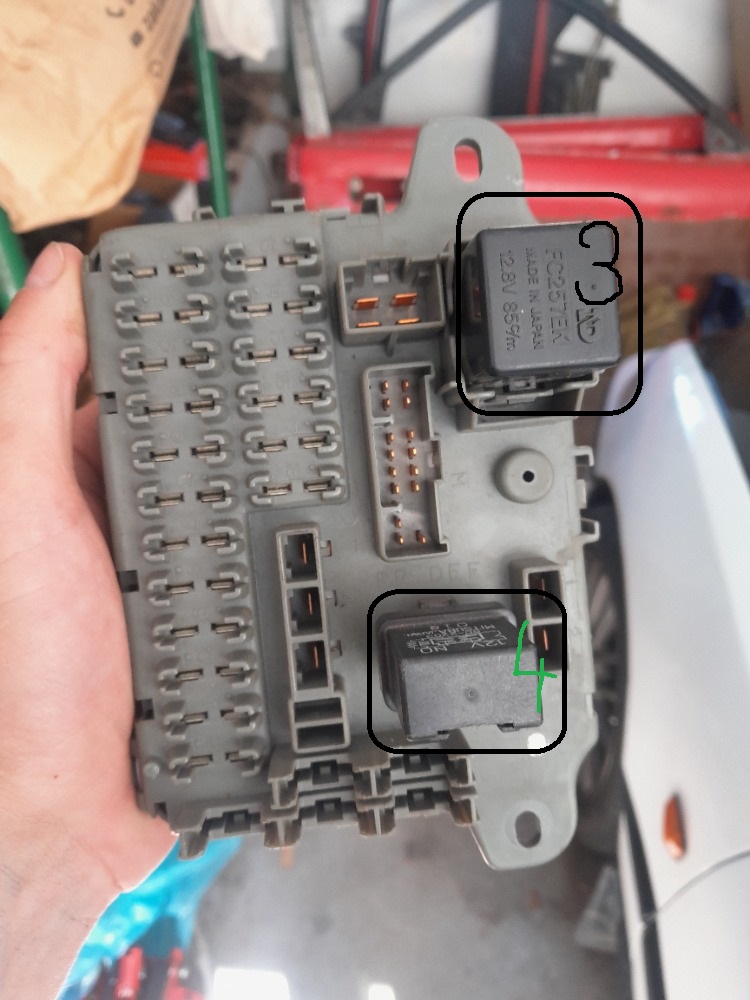

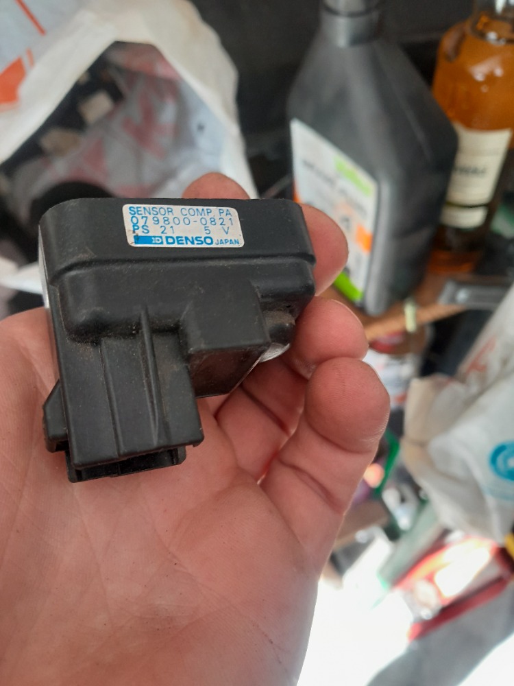

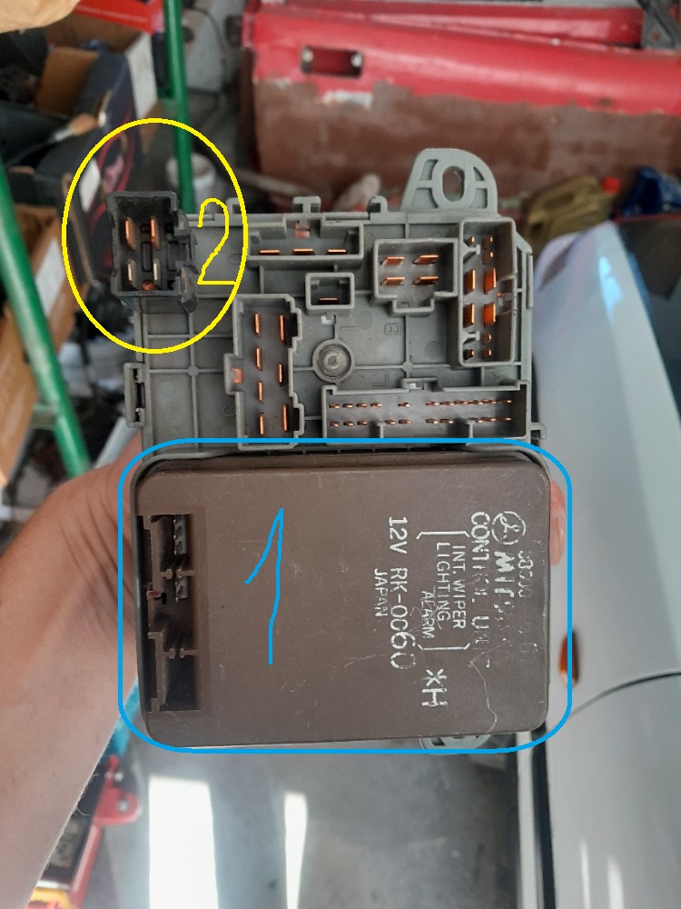

A teď mi poraďte, který obvod je na co. Našel jsem doma pojistkovku a jelikož jsem s tím neměl problém, tak nevím a rád se přiučím.....

To poslední (Denso) je barometrický snímač pro ecu. V podstatě podle nadmořské výšky říká ecu, jak má upravit směs, protože čím je člověk výš, tím je vzduch řidší.
Č. 1 je jakási multifunkční jednotka, ta další relátka (musel bych hledat, co přesně které dělá) jsou nejspíš pro blinkry, spínání šíbru a tak.
