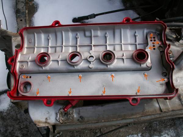

Šipky vyznačují místa vniku drtě a kuliček do odlučovacího prostoru
Při vší snaze z otvoru pro odvětrání lezla stále drť s kuličkami. V tuto chvíli jsem s montáží zaváhal a rozhodl se, že tomu dám poslední intenzivní očistu a pokud to zabere, tak to namontuji. Nejlepší očista by byla prostor pro odlučování otevřít, jenže ten je překrytý plechem a zanýtovaný, jak je vidno na obrázku. Snad pětiminutový zásah vzduchu s benzínem do všech otvorů, které s odvětráním souvisely dodal kýžený efekt a drť se přestala vyplavovat. Víko jsem tedy s klidnou hlavou namontoval.

Druhá možnost je předat víko tak jak je a po jeho vrácení odstranit kryt onoho odlučovacího prostoru na ventilovém víku a to odvrtáním nýtů:
Šipky vyznačují místa odvrtání
Po zdárném odstranění krytu a vyčistění je nyní nutné v místech původních nýtů vyvrtat otvory, vyřezat do nich závit a následně lze krycí plech přišroubovat do vzniklých otvorů zpět. Doporučuji použití velkého množství lepidla do šroubových spojů, zajisté si dovedete představit, co by způsobil uvolněný šroubek ve ventilovém rozvodu, potažmo motoru.
