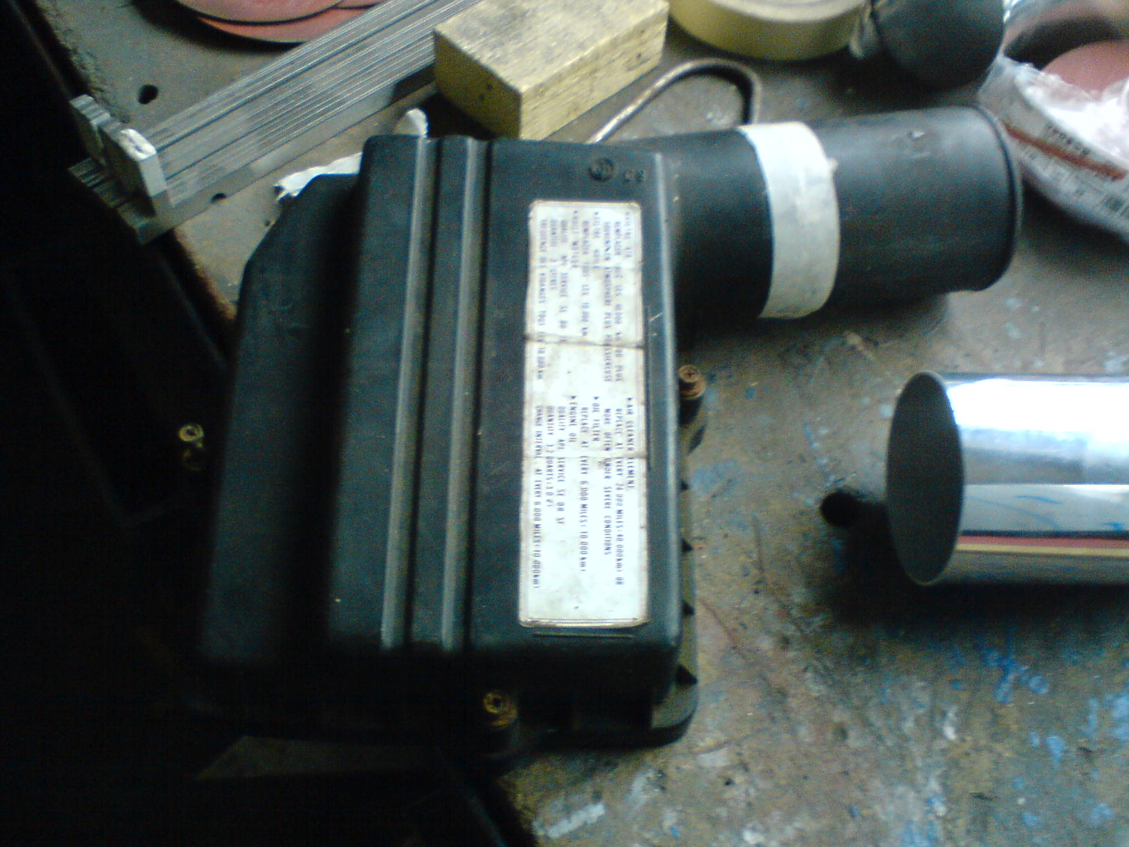

Tak jsem se nedávno pustil do úpravy sání jelikož mi originální gumová hadice jaksi zpuchřela. Podminkou ale bylo zachovat AIRBOX nevím proč ale nějak kónusovým filtrum nefandím.
Co budeme potřebovat?....je zapotřebí hliníková trubka na otevřené sání pro kónusový filtr, silikonovy prechodky o průmerech tušim 75 na 75 a 75na 65( když bych se seknul tak přepíšu nějak mi to vypadlo z hlavy),svorky na silikonové přechodky celkem 4 ks, novou vložku do filtru , pilku na železo, lepenku (je jedno jakou) , tužka :D
Takže jak na to. :D

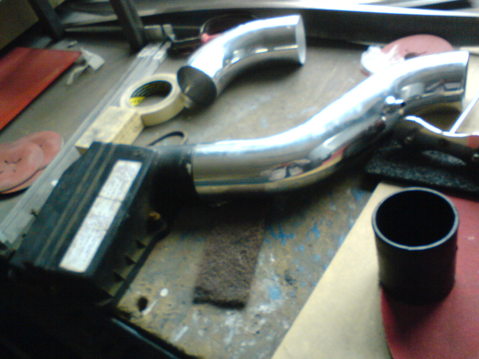

Otevřeme kapotu a na AL trubku nalepíme po obvodu pruh lepenky viz obr. 1
Trubku přiložíme na místo kde se dřív vímala gumová a v místě kde se setkává s víkem AIRBOXU si uděláme značku tužkou POZOR ne uplně na kraji ale kousek dal směrem k AIRBOXU (na obr. 1 by měla byt vidět). V tomto míste řiznem trubku a zbyde koleno obr. 2 které se bude hodit na něco jiného.

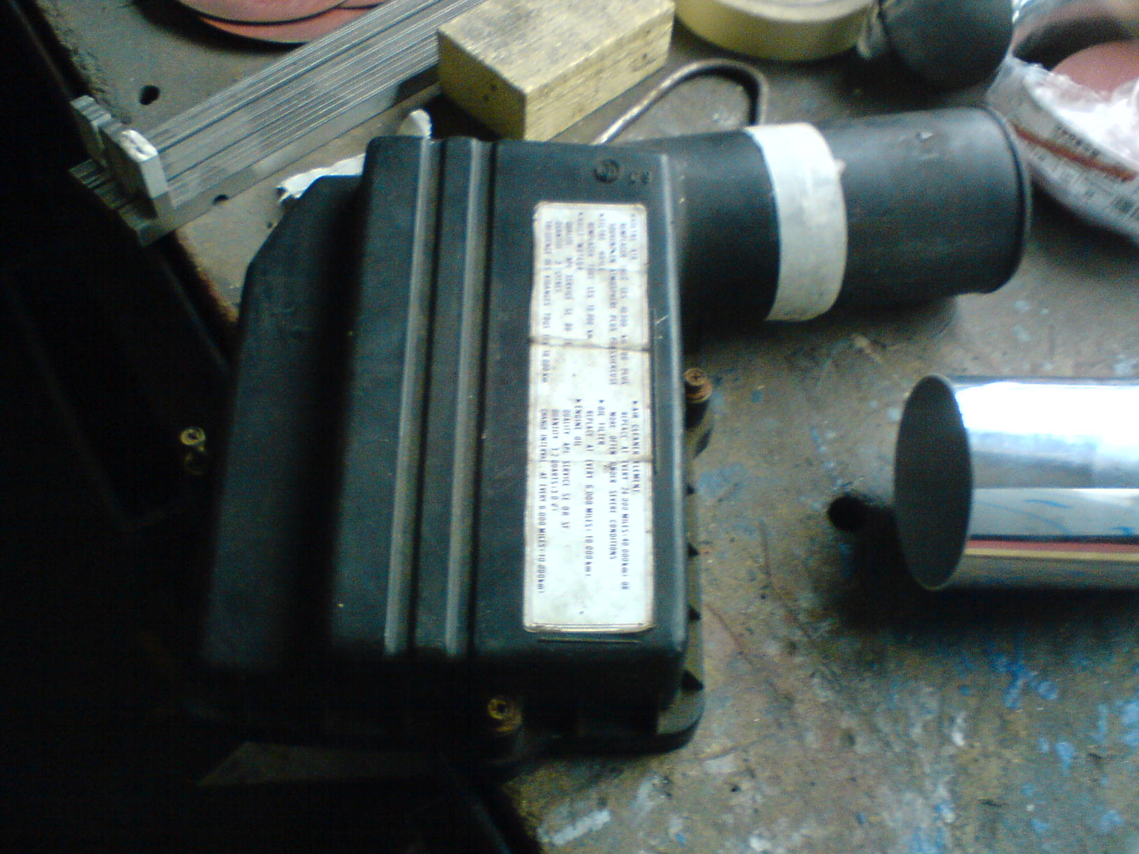

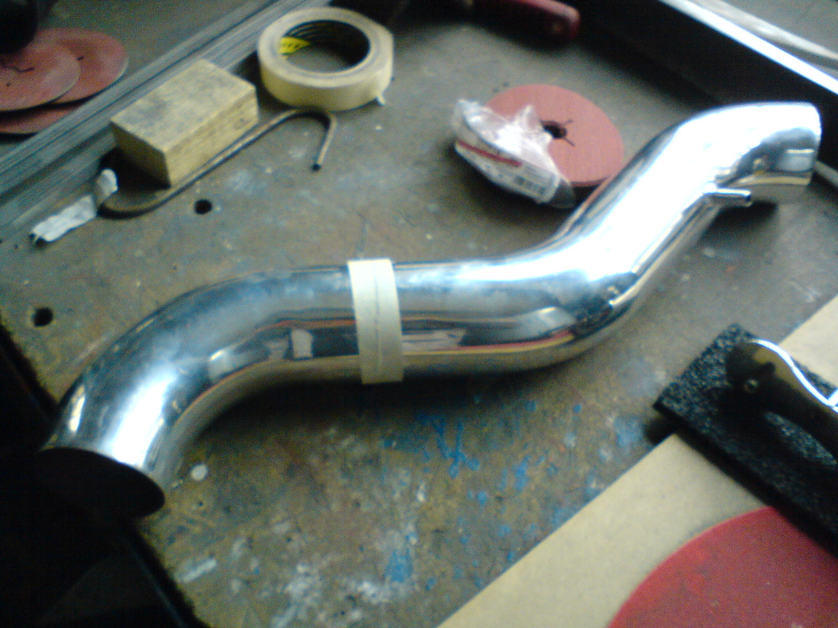

Víko AIRBOXU upravíme podobně kvůli silikonové přechodce. viz obr. 3 a říznem viz obr. 4

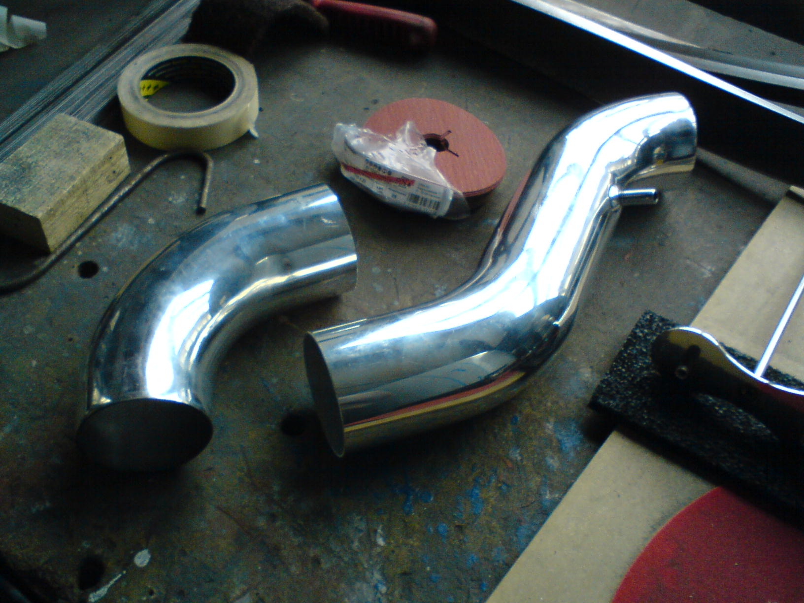

Přiložíme k sobě asi takhle ..viz obr. 5

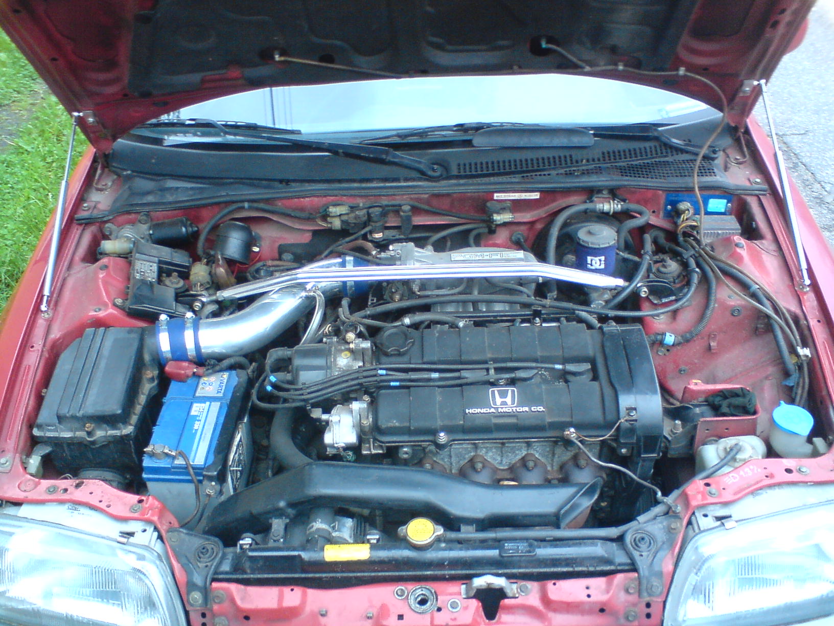

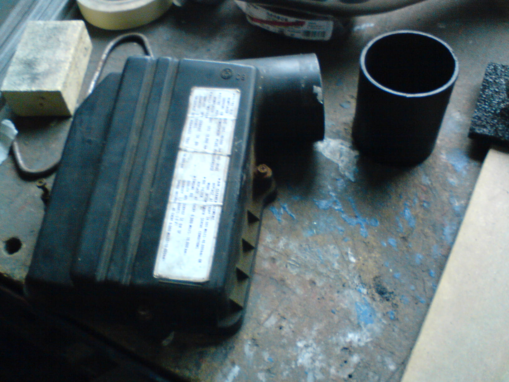

Nakonec nasadíme silikonovépřechodky a stáhneme páskama a nainstalujem na místo starého sacího systému :D
Vypadá to potom asi takhle. viz obr. 6
Závěrem... zvuk neni tak pronikavej jako u otevřených filtrů ale trošku slyšet je..koně to nepřidá ale vypadá to dobře *slint* .....Ať se dílo daří *honda*
