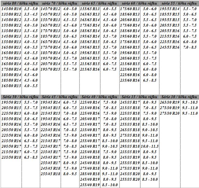

Tabulka doporučené šířky ráfku dle rozměru pneumatiky

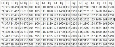

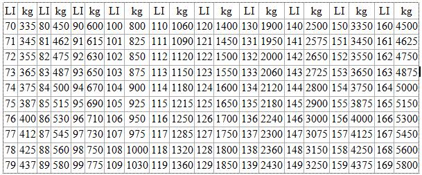

86 = index nosnosti. "86" znamená, že lze pneumatiky zatížit max. 530kg
