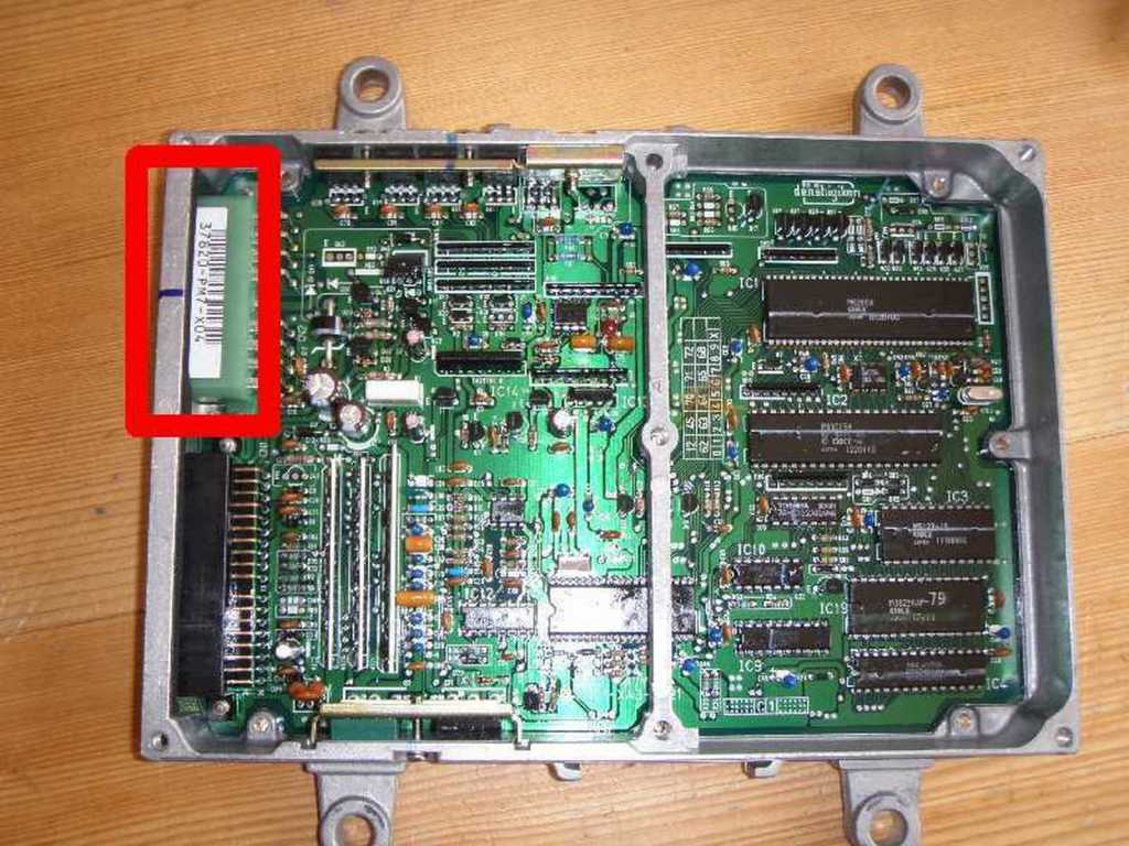

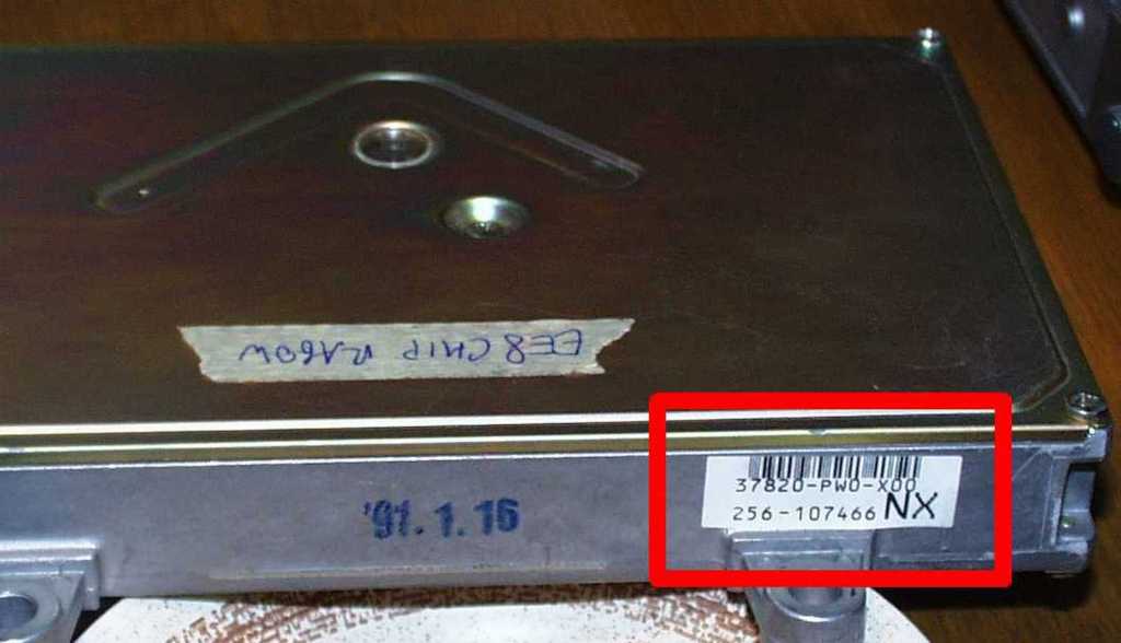

Ecu najdete pod kobercem a plechovým krytem pod nohami spolujezdce. Kryt s okýnkem pro blikání diody drží čtyři matky 10.
U crx 2G se jedná o takzvanou OBD0 (čili on board diagnostics nulté generace). Označení ecu najdete na nálepce na boku a také vevnitř na zeleném konektoru. Označena je ve formě 37820-XXX-xxxx, kde čísla 37820 jsou zcela nepodstatná, XXX označuje druh ecu a xxxx označuje verzi použitého softwaru. V případě crx je údaj o verzi velmi důležitý, protože určuje, zda se jedná o ecu pro bezkatový motor či ne, případně, jestli lze ecu relativně snadno chipovat.
Crx 2G mají ecu PM7 pro motory DOHC řady D16xx a PW0 pro motory DOHC vtec B16A1.
Setkat se můžeme s řadou verzí softwaru, já jsem zatím narazil na tyto.

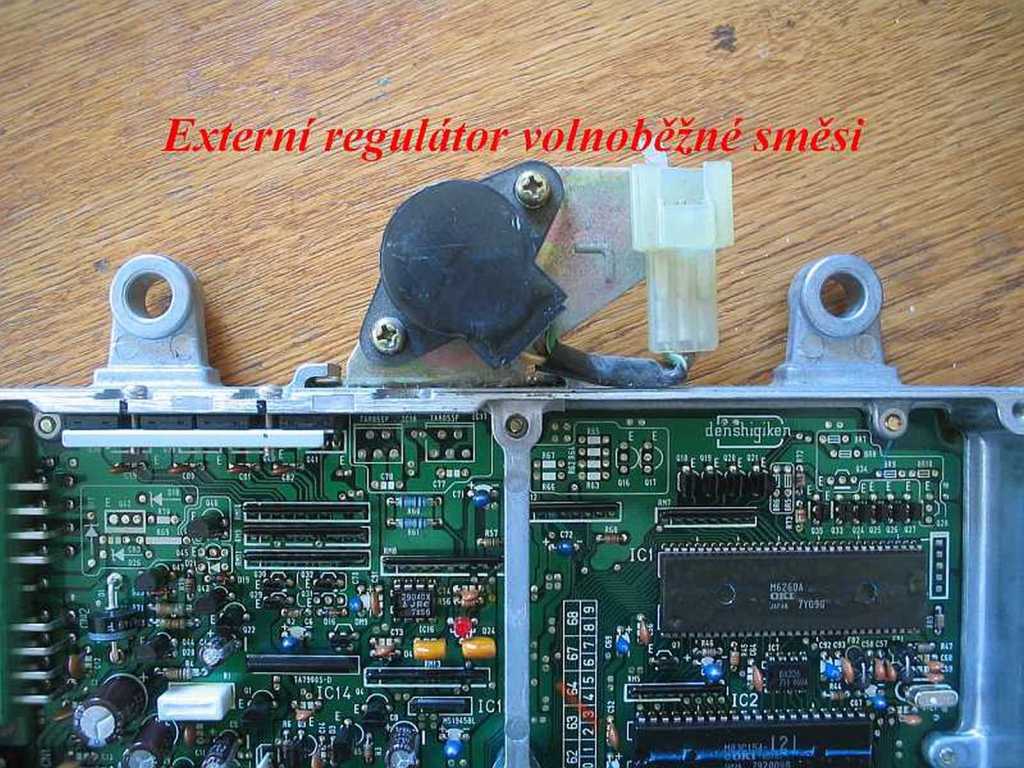

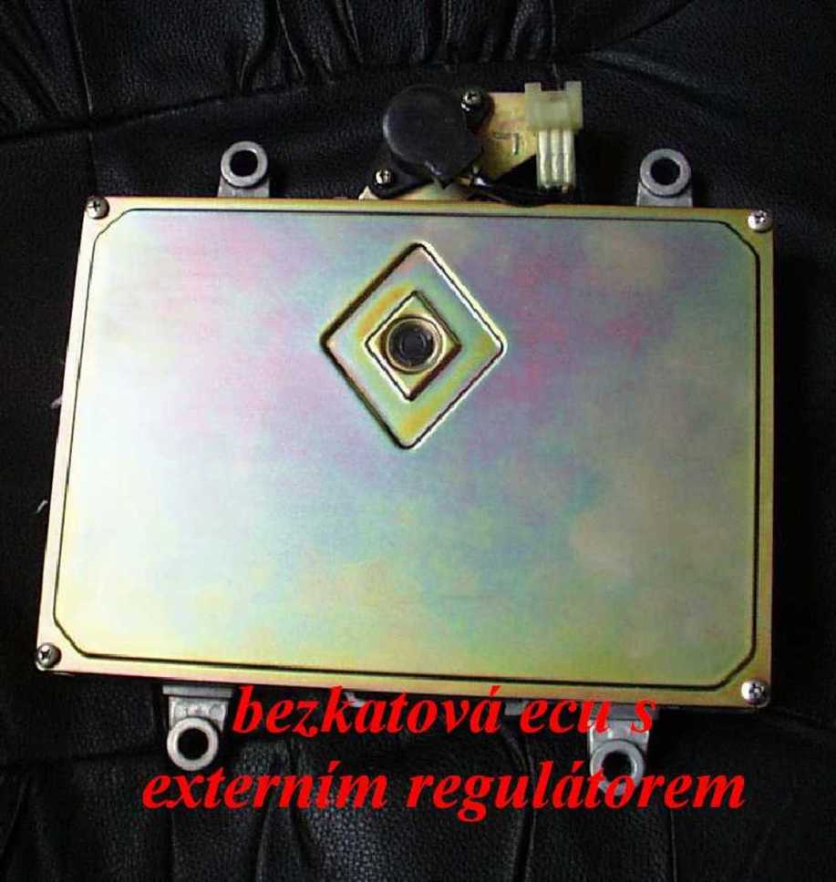

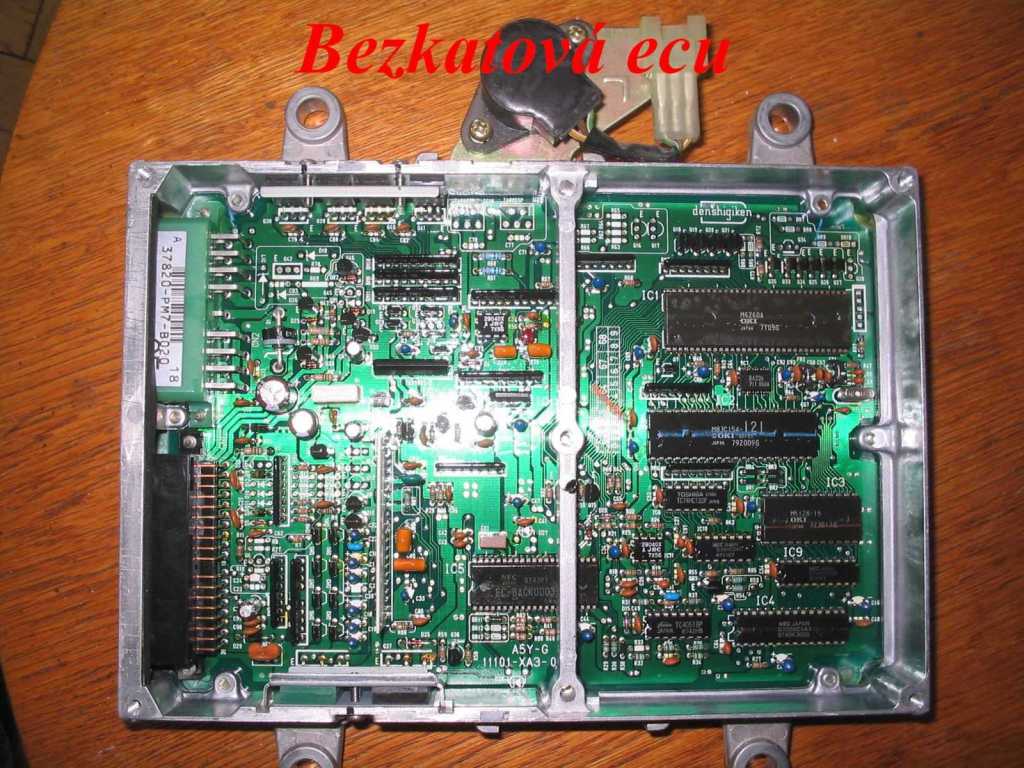

PM7-B020, B021 a B030 - pro bezkatové motory D16A9. Tyto ecu mají na horní straně externí regulátor volnoběžné směsi s konektorem a protože nebyly ještě uškrcené s ohledem na emise, nabízejí o něco vyšší výkon než ecu katové. Na chipování se nehodí, přestože to není nemožné. Jsou ovšem žádané jako levná varianta ke zvýšení výkonu. Při použití na novějším, katovém crxku je nutné lehce předělat kabeláž (o tom někdy jindy).

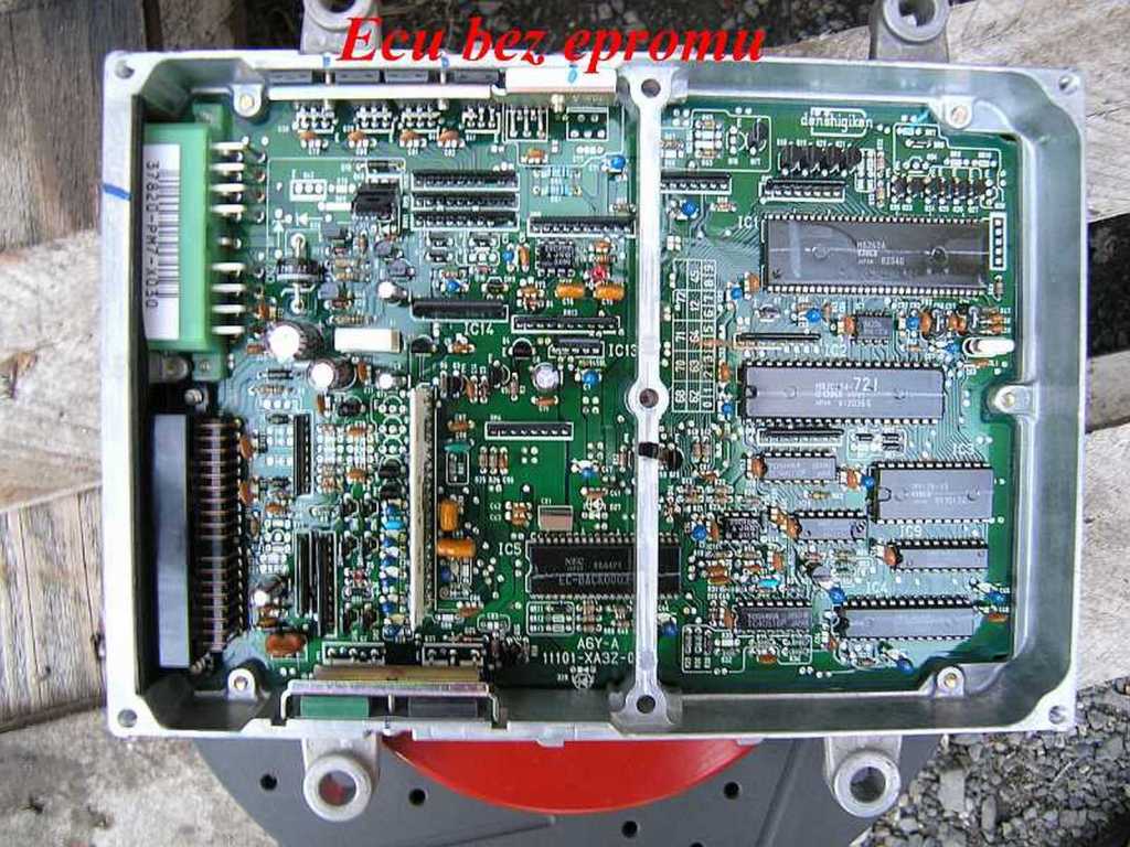

PM7-X030, X031 - pro katové motory D16A8 a D16Z5. Jedná se o ecu z doby poloviny produkce, nemají paměť eprom a nehodí se na chipování, přestože to není nemožné.

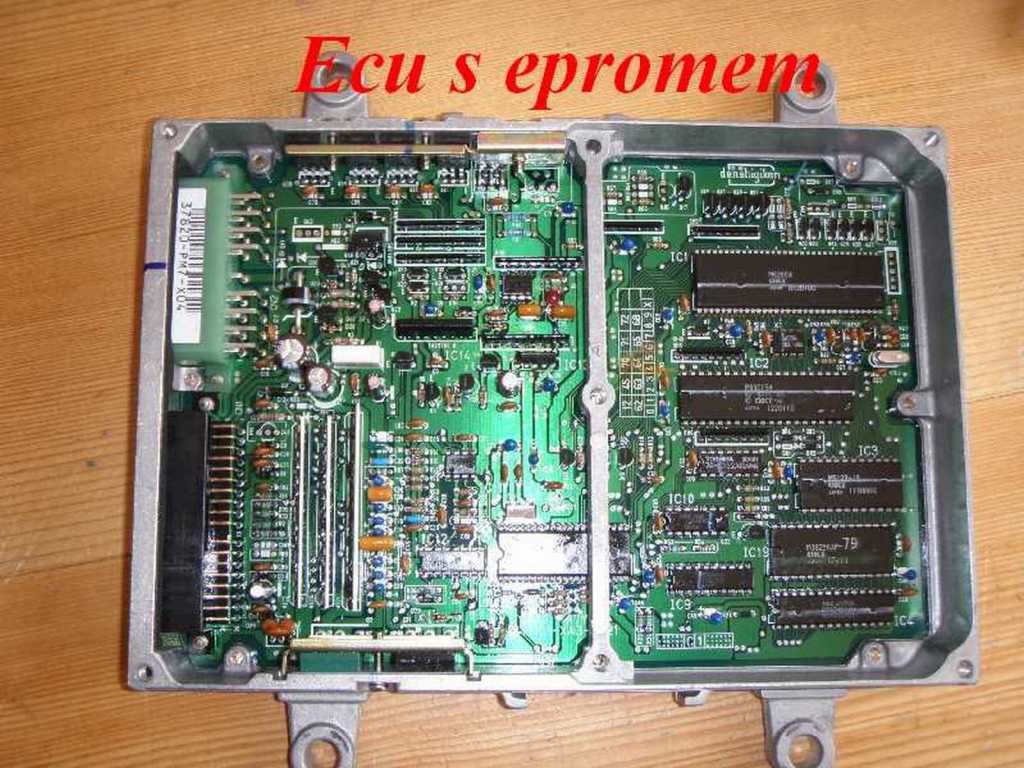

PM7-X040, X041 - ecu pro katové motory D16A8 a D16Z5 z období konce produkce. Mají paměť eprom a pro chipování jsou nejvhodnější.
U motoru B16A1 je ecu označena jako PW0 a na rozdíl od ecu pro modely ED9 není verze softwaru podstatná.

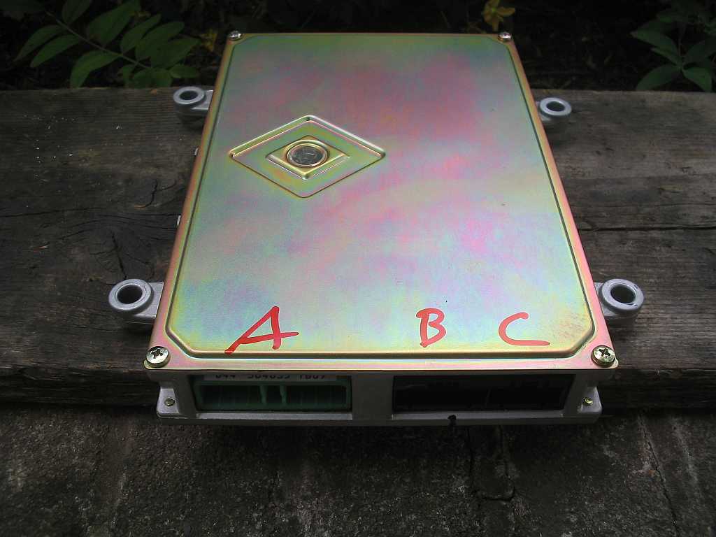

Ecu mají tři konektory, jeden zelený a dva černé, při některých úpravách je dobré vědět, jak jsou označovány v manuálu, totiž jako konektory A,B a C.

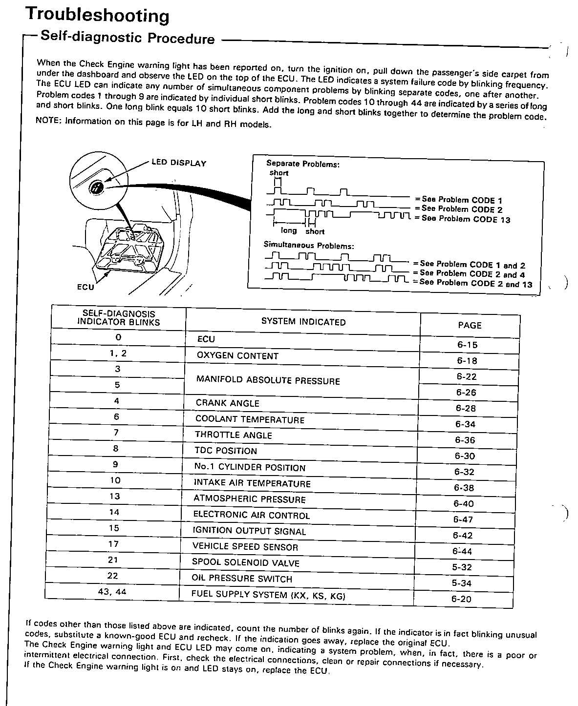

Přidávám ještě chybové kódy ECU
Možná jsi se někdy dostal do situace, kdy auto nejelo (či jelo :) ), a na palubní desce se rozsvítilo žluté světýlko se symbolem motoru. Co tento symbol znamená? Upozornění na novou chybu v motoru.
ECU (česky - elektronická řídící jednotka) zkrátka dává vědět, že se objevil nějaký problém a je nutné jej řešit. Více informací o závadě můžeme zjistit pouze na ECU.

Pro CRX 2G platí tyto chybové kódy 4G Civicu
Civic model 88-91
U tohoto modelu nalezneš ECU pod kobercem spolujezdcových nohou.
Zapni zapalovaní (nestartuj) a sleduj LEDku (jedno světýlko v otvoru krytu ECU).
LEDka nejdříve jednou krátce blikne a poté začně blikat kód závady. Pokud ECU neblikne ani jednou od zapnutí zapalování, je vadné nebo má odpojeno napájení.
první sloupec = počet bliknutí, druhý = možný problém
1 vadná sonda lambda, či její přerušené vedení (test lambda sondy ZDE)
3/5 přerušeno vedení k senzoru MAP, či jeho špatná funkce
4 přerušené vedení ke snímači úhlu natočení klikového hřídele
6 odpojený či nefunkční senzor měřící teplotu chladící kapaliny
7 chyba u snímače, měřícího úhel sešlápnutí plynového pedálu (přerušen, nefunkční)
8 TDC (horní úvrať) posunuta na rozvodovém řemeni
9 jako výše, ale u motoru 1,6L
10 přerušené vedení ke snímači teploty nasávaného vzduchu, či jeho špatná funkce
12 chyba v recirkulaci výfukových plynů
13 chyba u snímače tlaku vzduchu (přerušené vedení, nefunkční)
14 chyba u ventilu regulace nasávaného vzduchu
15 chyba u "zapalovače"
16 vadné vstřikovací trysky, či jejich vedení
17 závada odstranitelná autorizovaným servisem
19 závada odstranitelná autorizovaným servisem (chyba automatické převodovky)
20 závada odstranitelná autorizovaným servisem (elektrické přetížení)
A jak chybové kódy z ECU vymazat? Stačí na deset sekund odpojit akumulátor.
Někdy příště si povíme, jak lze zmíněné závady svépomocí odstranit.

ECU kódy pro B16A1
