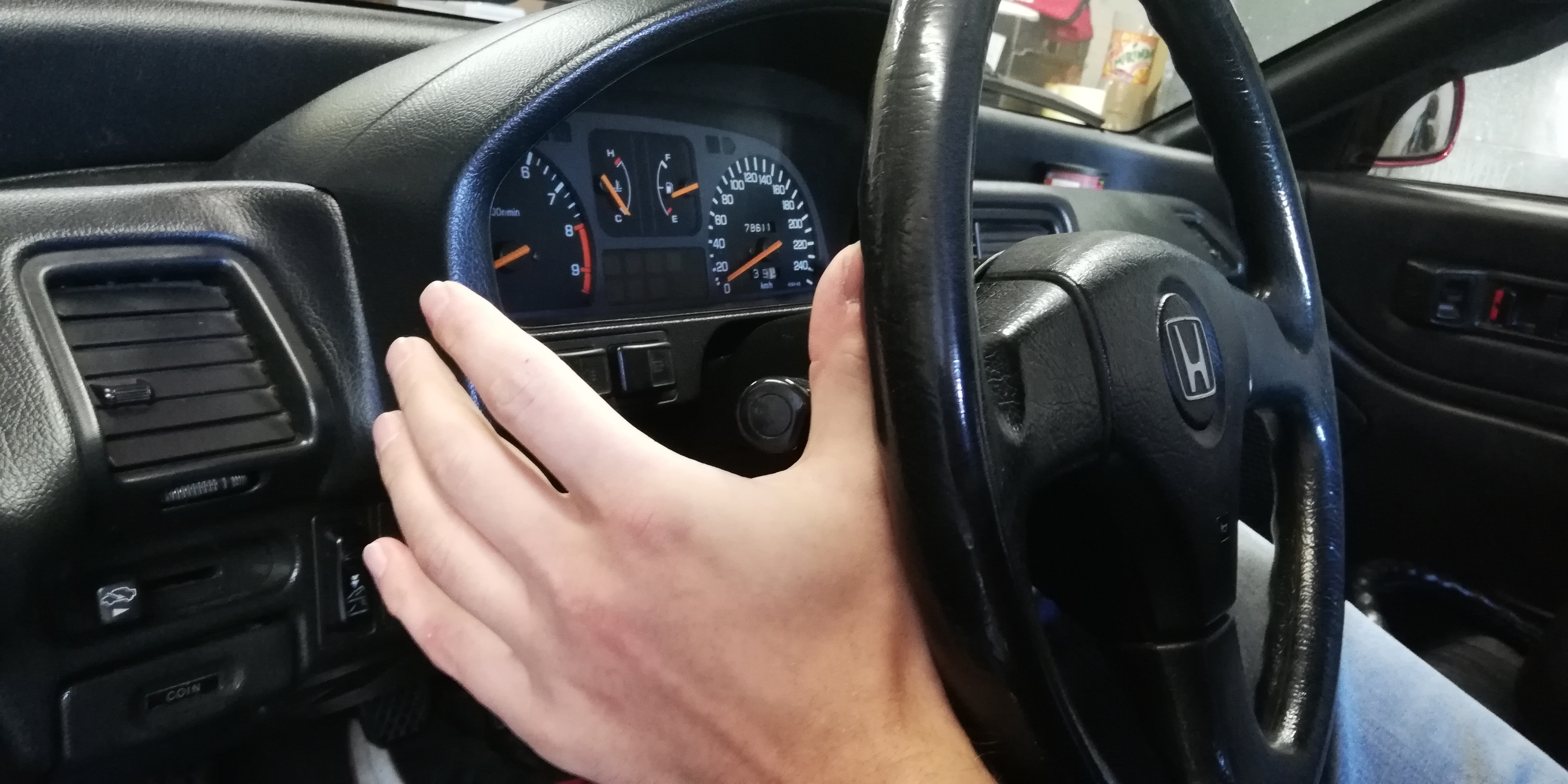

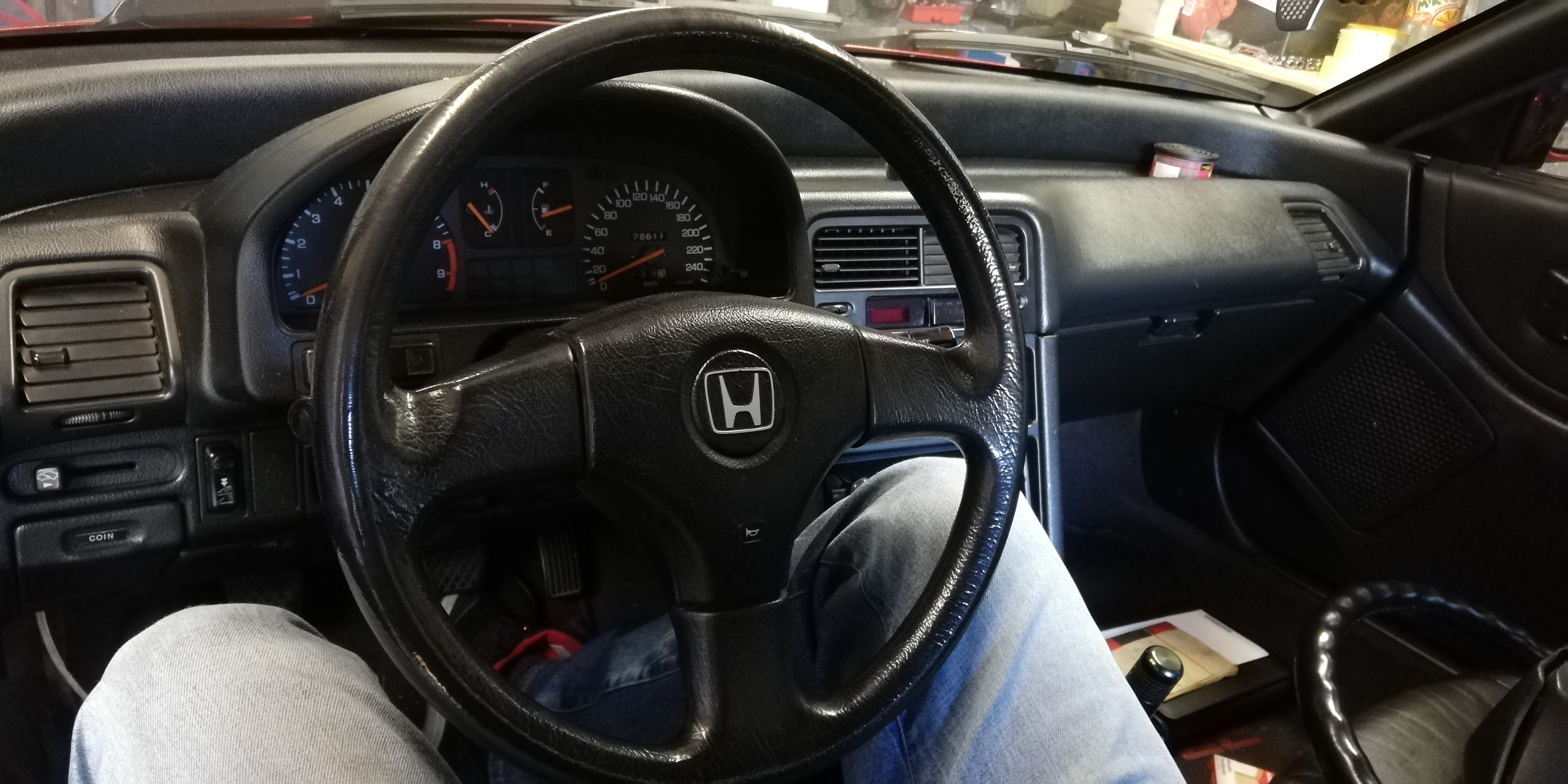

Odpověď zní ano, pasuje. Tedy...tisícihran pasuje. Však pokud by si ho chtěl někdo do CRX dát jako já, musí počítat s tím, že bude obruč blíže k budíkům, tedy dál od vás a páčky vám budou lehce olizovat prsty.
Zatím mě nenapadá možnost jak volant funkčně odsadit.
Průměrově je na tom stejně jako CRXovej, jen opticky působí větší.

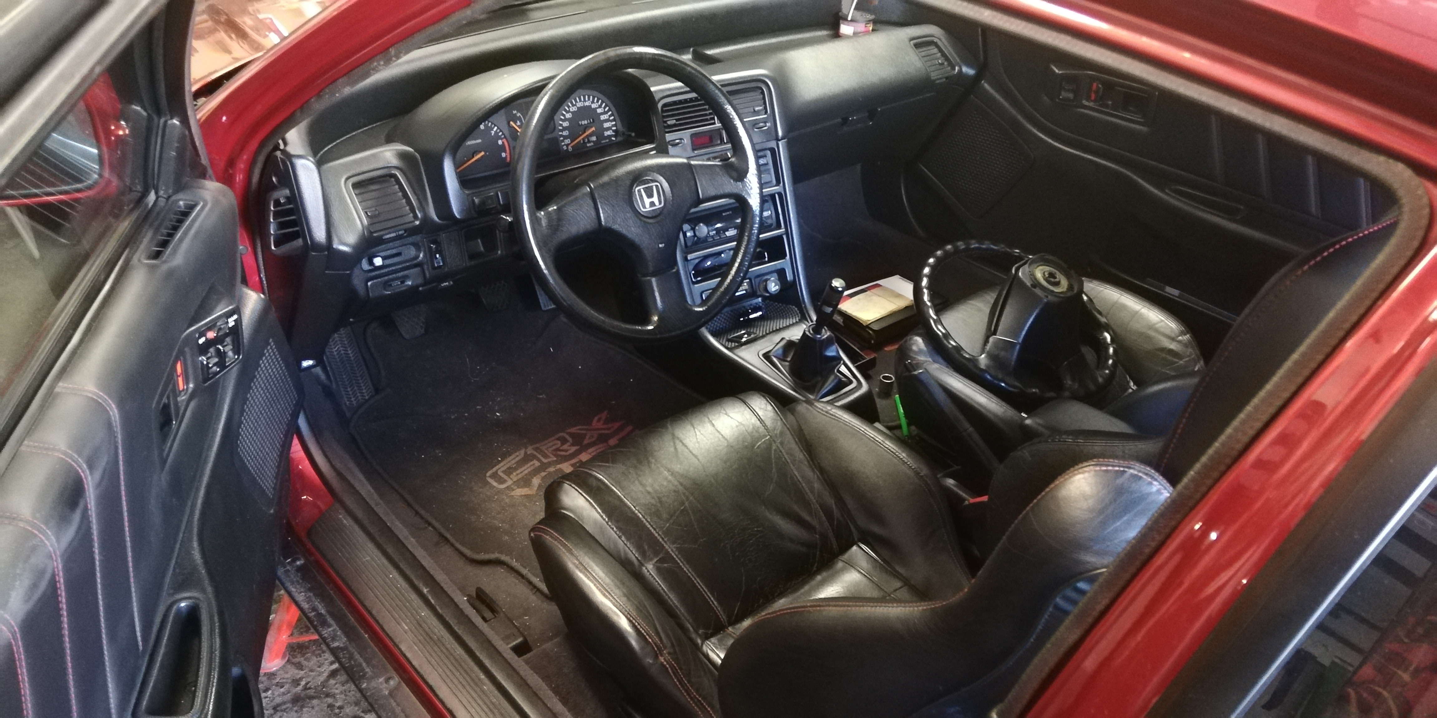

Vypadá tam ale zatraceně dobře a jestli ho tam nechám se uvidí až po pár kilometrech.
Pasuje volant P3g do CRX?
Příspěvekod Minor » 24 pro 2019 21:08
Nenapadá mě jiná možnost, než volant rozebrat, vzadu rozříznout uložení tisícihranu a převařit ho, aby se celý volant "prodloužil". Bohužel na to zas pak nebudou pasovat volantové plasty.
Ale jo, vypadá tam dobře.

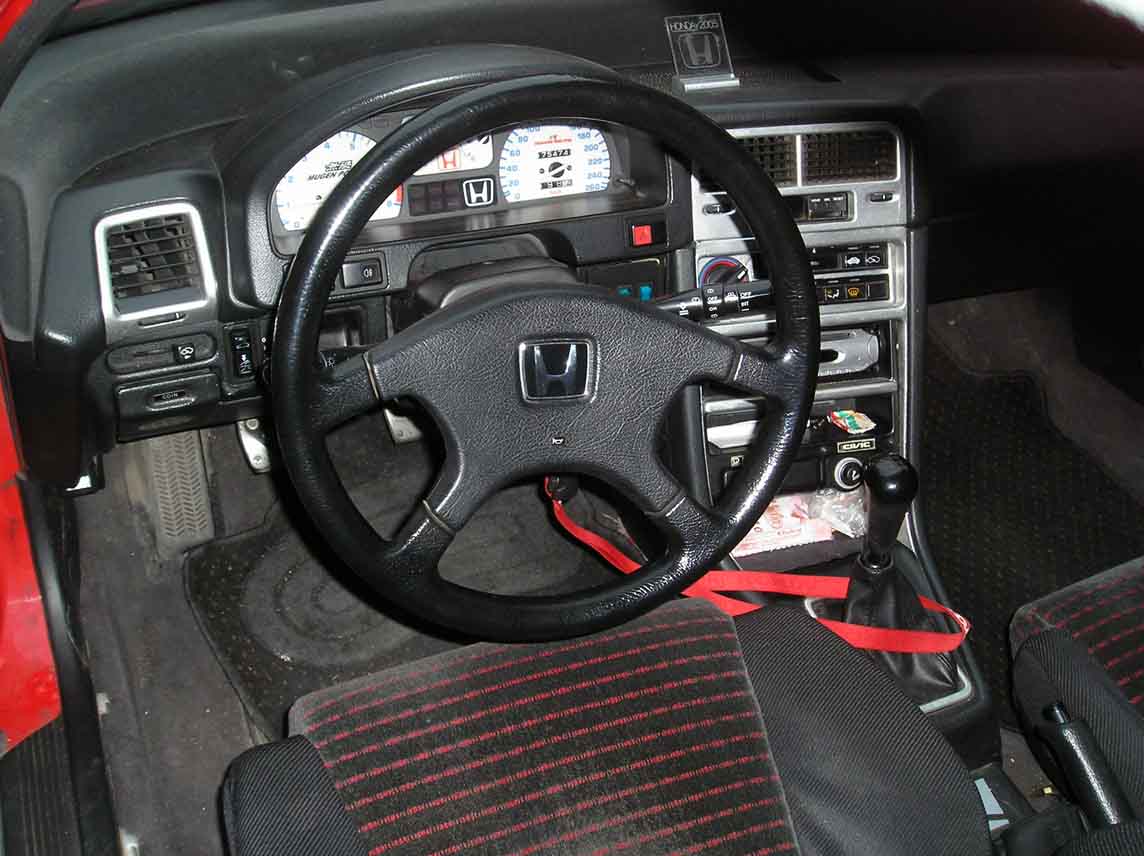

Já měl kdysi na červený CRX volant z Acco 3G. Tisícihran pasoval, ale byl taky blízko a myslím, že ani nešlo přepínat na dálkové. Vyřešil jsem to tak, že jsem si udělal takový mezikus, na který dosedl volant (jakoby povytažený na tisícihranu) a už to bylo použitelný.
