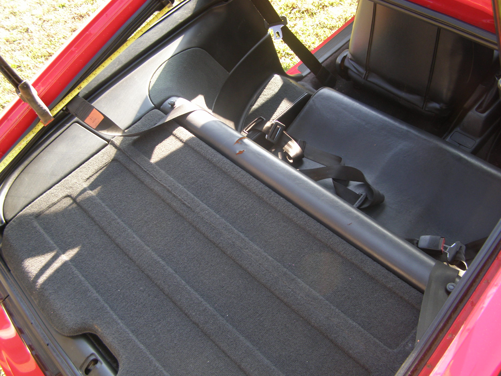

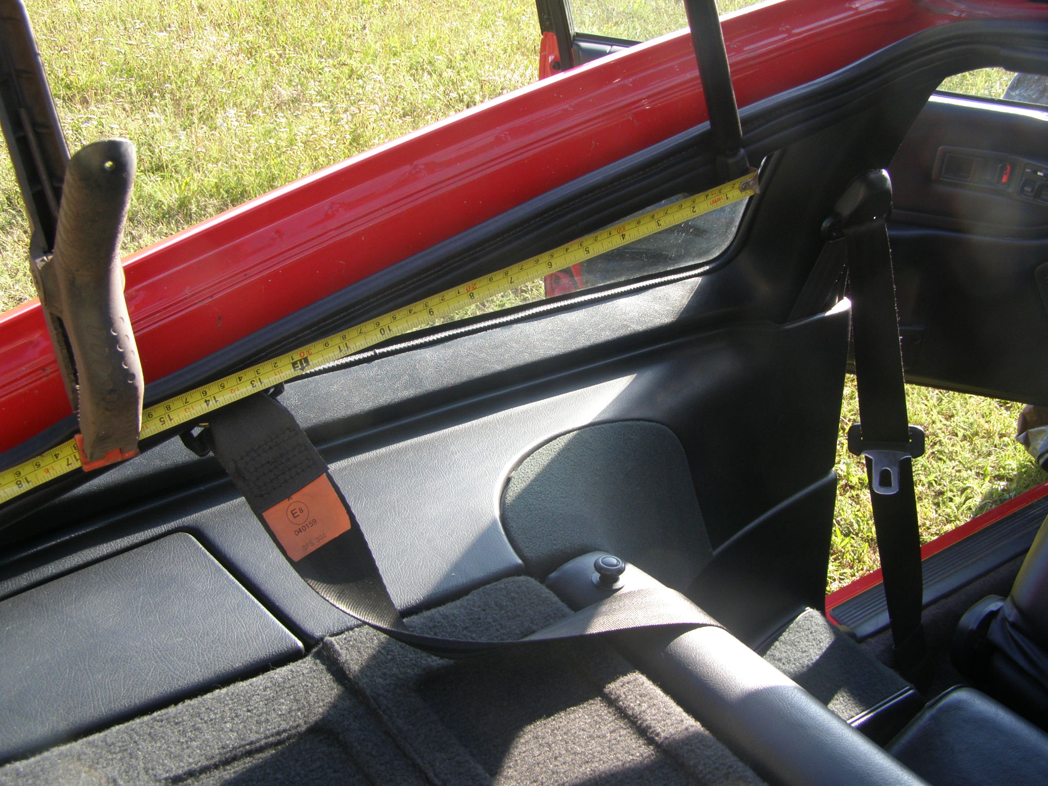

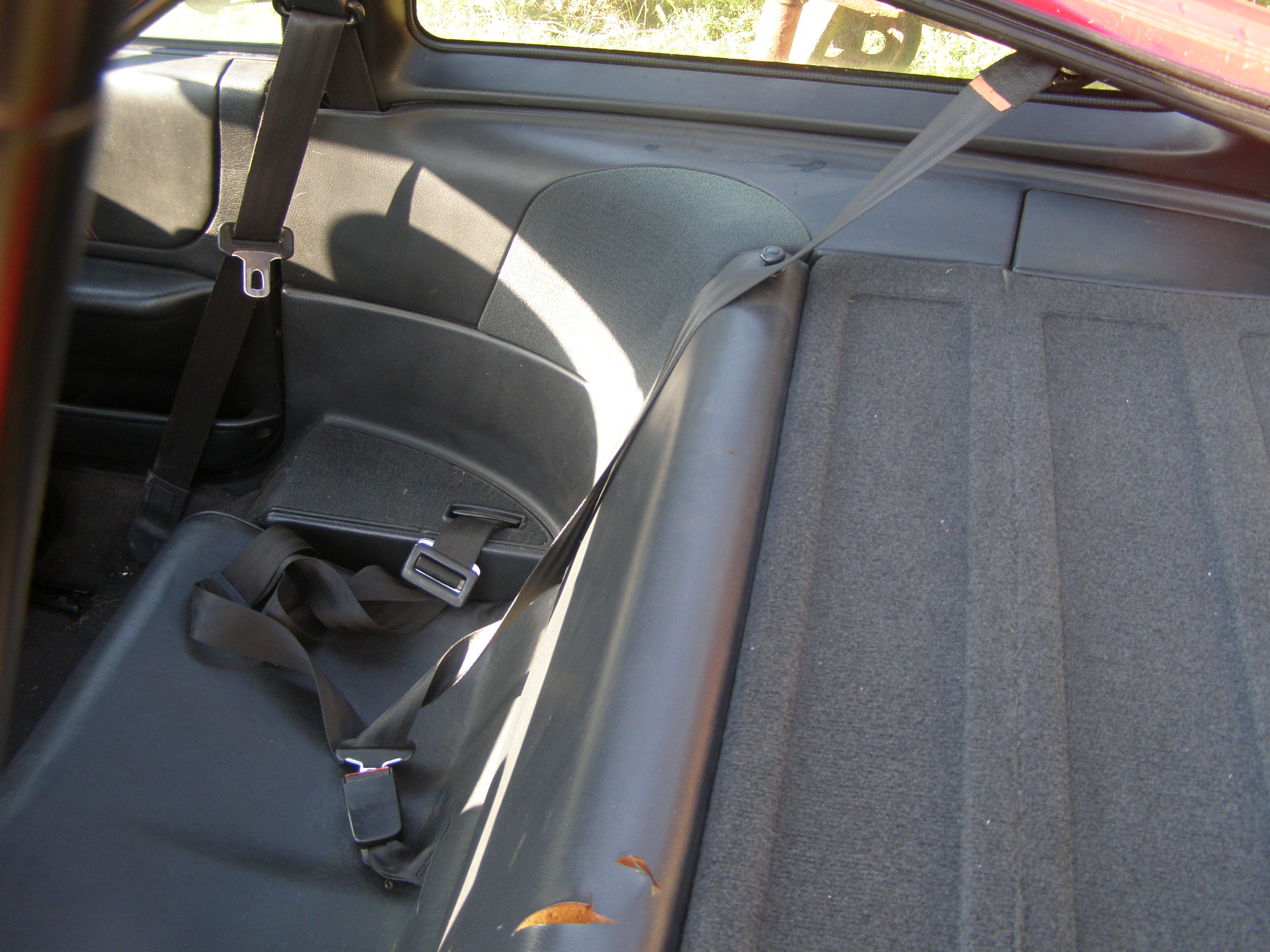

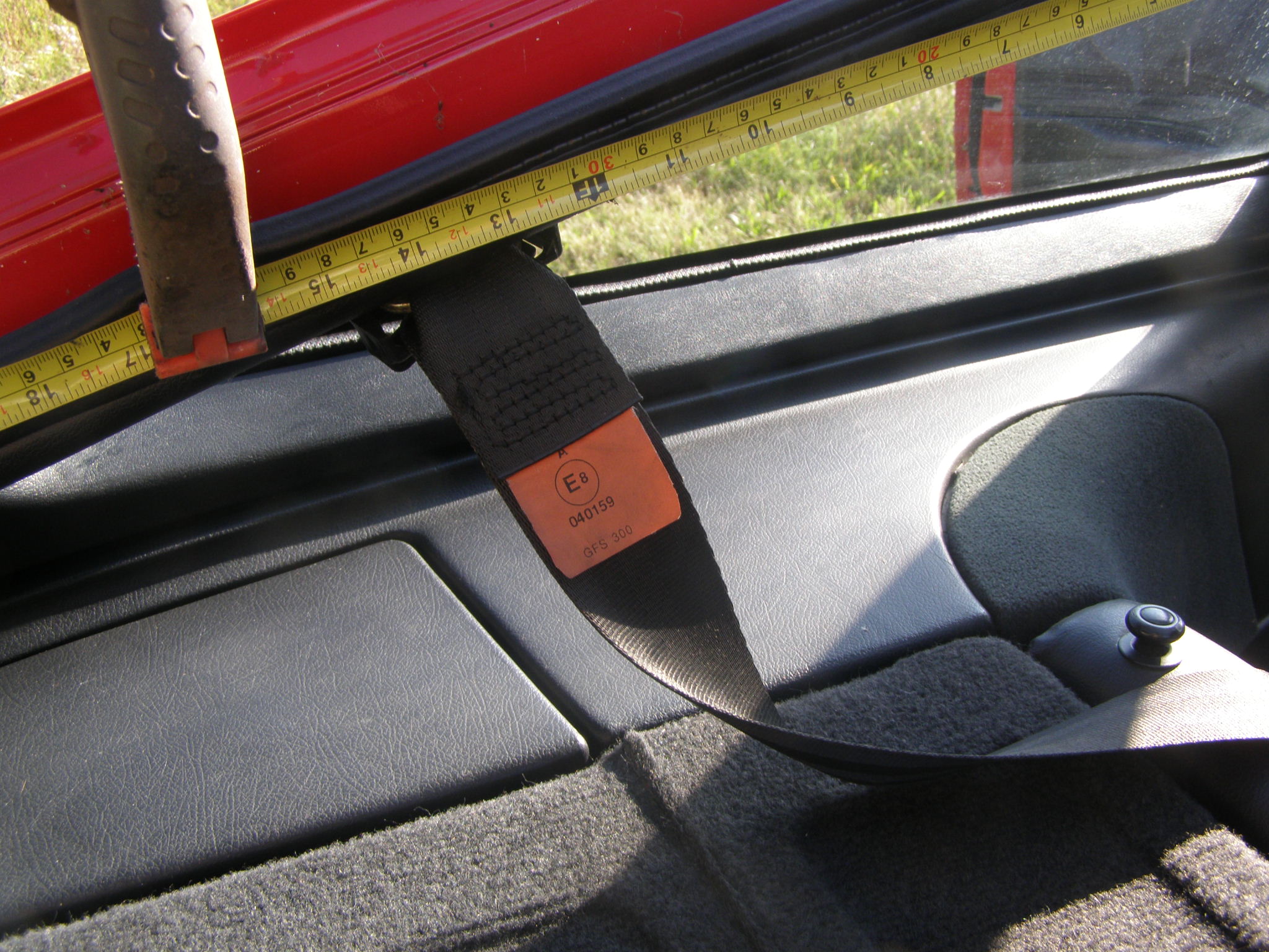

Tady je pár obrázků originálních bezp. pasů CRX EE8.

Tohle mi furt vrtá hlavou a neznám "pravdu"
V jednom céru jsem měl taky pásy takhle, věnoval jsme je tehdy Wendymu, který po nich velmi toužil, ale nebyl to originál, byly možná dokonce z nějakého renaulta či co.
Je pravda, že jakási příprava tam na to je, na plastech je vyražené místo, které se má zřejmě odstranit a tak. Ale stejně nevím.

Škoda,že jsem se tenkrát když jsem dělal na céru po bouračce v Praze po demontáži plast.obložení nepodíval zespodu na C sloupek jestli je vněm navařena kotevní matice.(Jo to jsem asi musel sundat,abych se dostal k demont.trojůhelníků).Můj dojem je,že pokud u některých cér se tato varianta nabízela určitě je tam vařili do všech skeletů,a nebo rozhoduje rok výroby a to asi bude tak.Tato je od mojí o něco mladší.
Zdraví Standa.
Zdraví Standa.

Ja jsem v tom plastu nic prorazet
nemusel
diry tam byli jen jsem vzal ten pas od tebe a nasrouboval
Je skvelej
) díky
nemusel Je skvelej

Měly by tu přípravu mít všechny kastle. Třeba LJ do CRX dělá rozpěru, která se tam montuje.
Já tam teda matky se závitem mám, jen jsem do plastu vykroužil díry ( ze spodu plastu opravdu vyznačené)

Přípravu a matky tam mají zřejmě všichni.
Na jednom CRX srazu jsme to řešili a došli jsme k závěru, že tříbod snad měly jen crx z nějaké země, už nevím jaká to byla, kvůli nějakým normám. Stean by o tom měl vědět víc, měl to z výroby na tý svojí černý.
