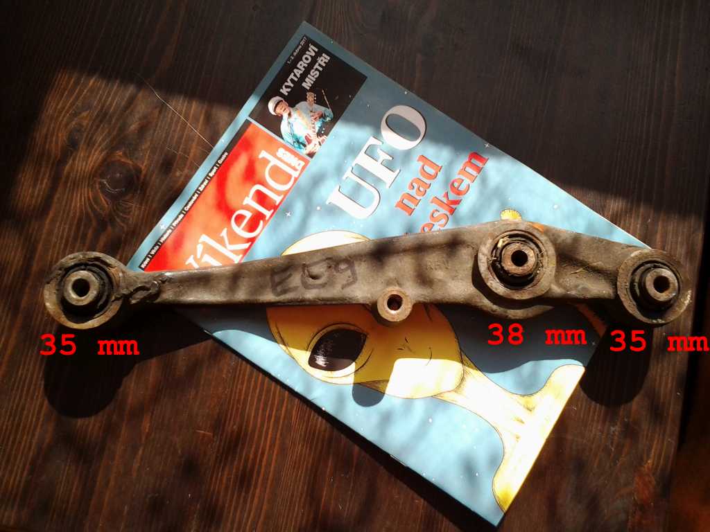

Na tuhle otázku narážím poměrně často. Zatím jsem žil v domnění, že se neliší, že k tomu není důvod, zadek je u EE8 na rozdíl od předku stejně těžký jako u ED9, brzdy mají 240 mm, takže tam nevidím důvod dělat něco jinak.
Hledal jsem ale v katalogu a pro rameno EE8 mi vyšlo origo označení 52350SH3G31 a u ed9 52350SH3G11, takže takhle to vypadá na dva rozdílné díly.
Stejné rameno jako u EE8/EE9 má prý integra okolo roku 93, možná se tahle informace bude někomu hodit.
Našel jsem doma rameno z EE9, což snad musí být stejné jako EE8, a změřil jsem otvory pro silenty, viz fotka. V ruce jsem měl i rameno pro ED9, ale ještě jsem ho neměřil. Připadalo mi ale stejné.
Možné je pochopitelně i to, že měřím něco, co mám blbě označené :)
Jsem zvědav na vaše poznatky.

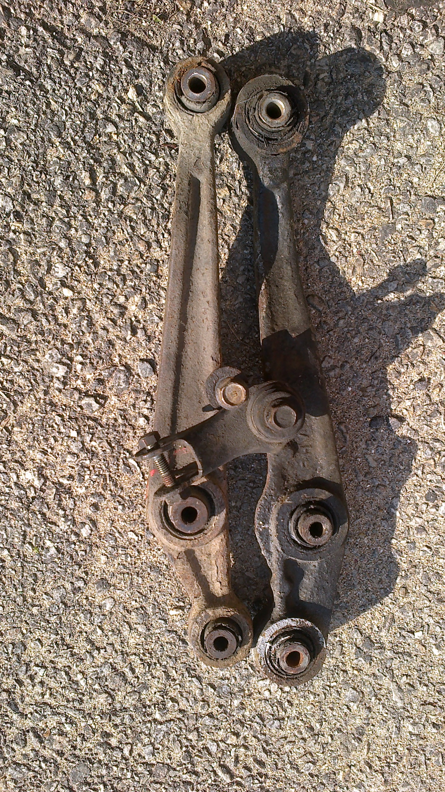

Příspěvekod Fegut » 01 dub 2017 15:21
Jak už jsem psal posledně, liší se, jak podle oem čísel, tak na měření, mám ed rameno a to má krajní 2 silenty 31mm a vtecový rameno má krajní silenty 35mm, střední silent na tlumič jsem neměřil, ale podle oem čísel je asi taky jiný. Prostě vtec je za trest :D. případně můžu obě ramena vedle sebe vyfotit, jestli se vykopu jít ven.

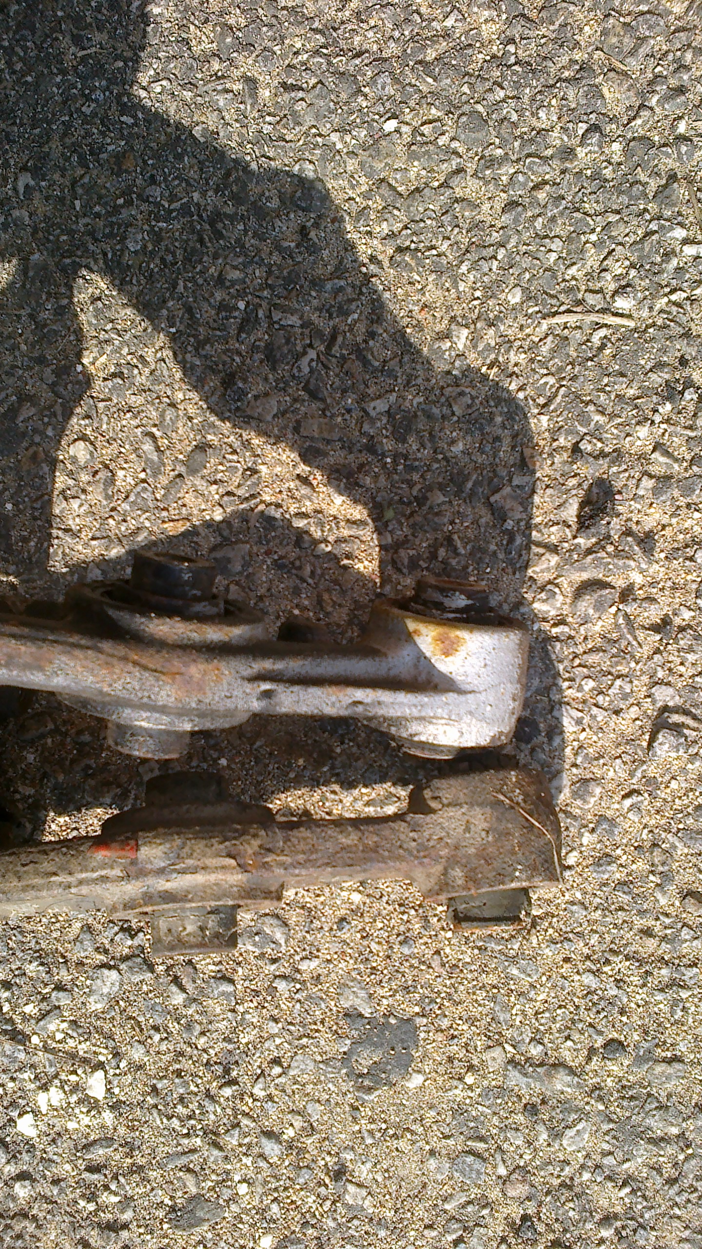

Příspěvekod Fegut » 01 dub 2017 17:04
Na foto jsou vidět i malý konstrukční rozdíly a silent tlumiče je 38mm jak ed tak vtec, ale je tam taky konstrukční rozdíl jak je vidět na fotce, plus je střední trubička užší o 2mm v průměru vnějšku, zaměnit ale možná půjdou.

Příspěvekod Minor » 01 dub 2017 18:39
No výborně, aspoň je po spoustě dohadů jasno a tohle může jít do FAQů.
Čili závěr:
EE8/EE9 mají vnější silenty 35 mm, zatímco ED9 a civicy ED6(5) 31 mm.

Příspěvekod Minor » 02 dub 2017 18:38
A vnější průměr uložení silentu je taky jiný, u ED9 je menší, musel bych to změřit přesně.
