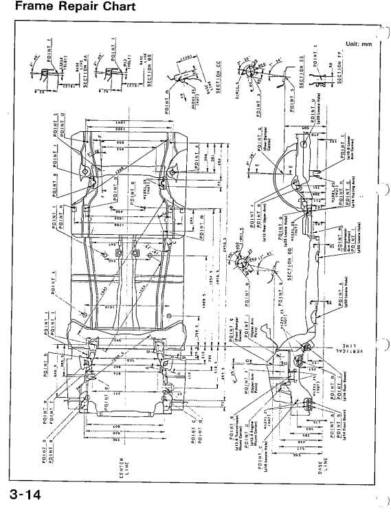

Vážení mám rozbité céro V-teca.To už asi víte,proto že chci kastli dát do pův.stavu potřeboval bych rozměrové hodnoty přední části.Bouraný mám pravý předek.A ptám se Vás ještě jednou nepřekáží Vám někde kolem Vás Kousek podběhu od předního pravého tlumiče pérování(a pružiny)dopředu k brýlím.Mám z toho plechu harmoniku.Předem Dík ,na ceně se domluvíme.Standa.

Rozměry pro opravu zde. JInak též v dodatku pro EE8, který by tu měl být někde ke stažení.

Pokusím se to stáhnout popř.zvětšit,jestli se v tom vyznám.Díky.
