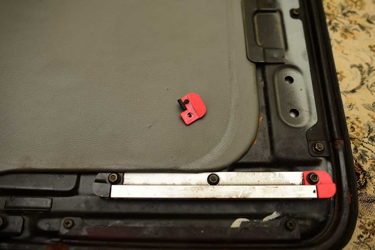

Miluju jízdu v crx a miluju ji občas ještě víc, když si třeba na podzim nebo na jaře pustím topení na plno, otevřu šíbr a lačně nasávám vůně, které se nesou chladným venkovním vzduchem.
A určitě nejsem sám, kdo tohle miluje. Jenže s šíbrem bývají potíže. Kromě toho, že nehezky rezne samotný plech i kovové lišty, které drží těsnění, se někdy stává, že šíbr nejde otevřít nebo zavřít.
Pokud není na vině spínač a elektrika, může být příčina mechanická. Plech šíbru jezdí v kolejích, které mají na koncích plastové dorazy s tlumící gumičkou. Na místě je drží mrňavá matička a celkově to není příliš robustní konstrukce. Plast ještě navíc zeslabuje kovový kroužek, který má zřejmě zabránit přílišnému utažení matky.
Tahle zarážka se někdy v místech uložení rozpadne a spadne někam do útrob šíbru, kde dělá neplechu. Stejnou neplechu pak tropí i chybějící zarážka, kdy packa, nesoucí šíbr, vyjede z kolejničky.
Jako bohužel řada věcí na céro se ani tyhle zarážky (sunroof stoppers) už asi nedají v originále sehnat. Našel jsem nepříliš povedené repliky na americké ebay, sada čtyř kousků stojí cca 55 dolarů, plus pochopitelně dopravu a clo z USA.
Požádal jsem proto kamaráda, který se poslední dobou věnuje plastovému tisku, jestli by mi je nedokázal vyrobit. A ejhle - dokázal!
Dal jsem si je teď na céro, fungují normálně, pokud jde o životnost, nedokážu zatím nic říct. Místo, kde zarážky utahuje matička, kamarád trochu zesílil, navíc tam není kovový kroužek, který to tam asi až příliš zeslaboval.
Přidávám fotku.
Pokud někdo řešíte podobný problém, může je kamarád vyrobit.
Cena je 300 Kč za 4 kusy, což je spíš na pokrytí nákladů na pořízení tiskárny, na materiál a jeho čas, který věnoval modelování. Možná mu to kromě dobrého pocitu vynese peníze na jedno dvě piva, ale to bude asi tak všechno. Já z toho nemám kromě radosti, že umím řešit jeden z problémů, spojených z céry, nic :)
To jen, aby si někdo nemyslel, jaký je to úžasný kšeft :)
Pokud byste někdo tyhle "hajzlíky" potřeboval, dejte mi vědět a já to s ním domluvím.
Jak říkám, zatím je sám zkouším, ale nemyslím, že by se měly hned tak rozpadnout či jinak selhat. Ale zaručit to pochopitelně nemůžu :)

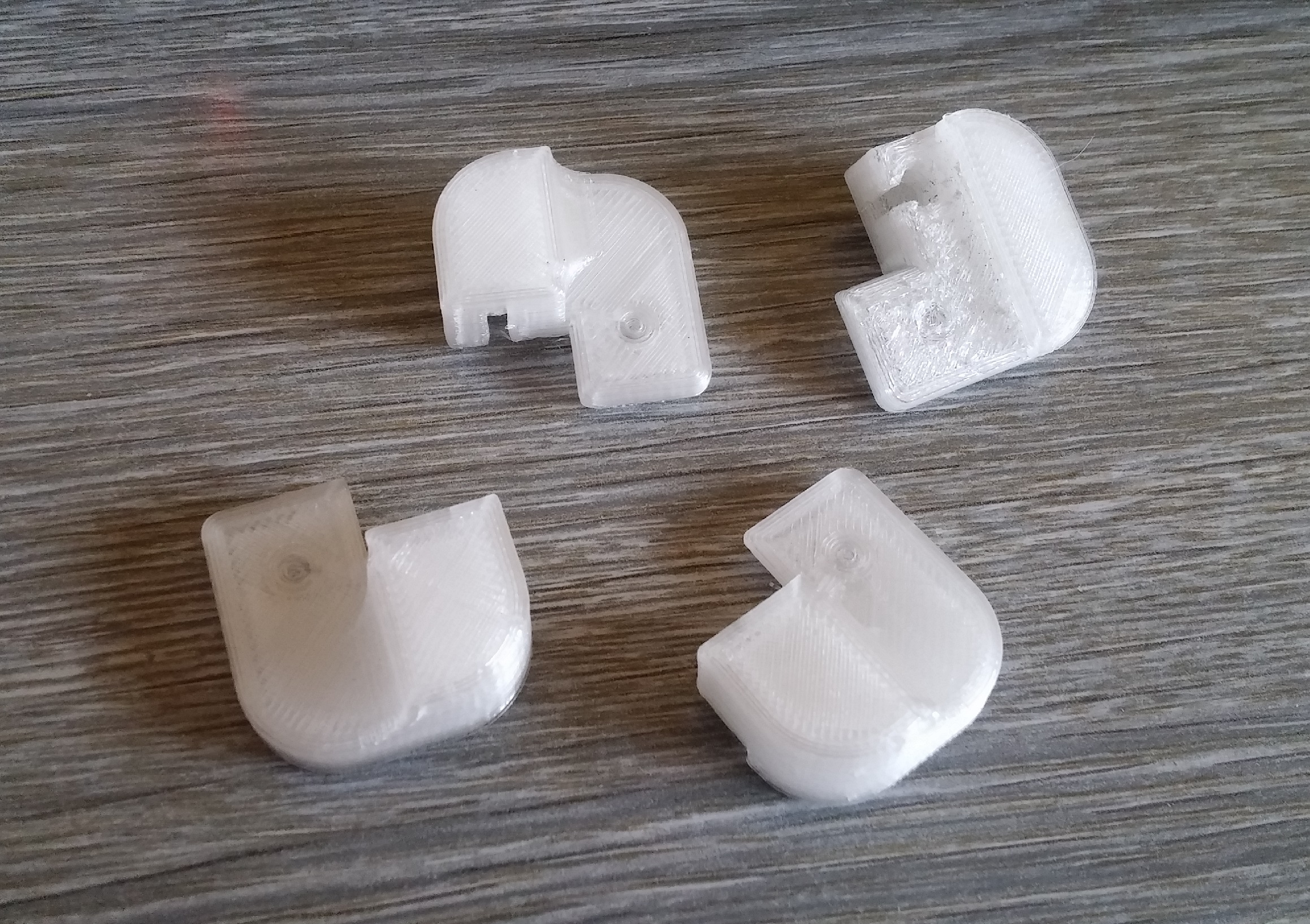

Pokud chcete zarážky vyrobit, dejte mi vědět a já to domluvím anebo napište přímo výrobci - Ondráš - mail oj@alarex.cz
Šíbr - zarážky kolejnic
Příspěvekod Wláďa » 21 úno 2017 10:01
Dorazy dorazili. :D Ještě jednou díky. Jsou parádní. *dobrety*

Taky jsem jedny koupil od minira :-) ale mám pocit že jsou modré :-) *dance*
Příspěvekod Minor » 21 úno 2017 12:13
Jo, on Ondráš zkusil jiný plast a mně ty bílé připadají možná pevnější.
