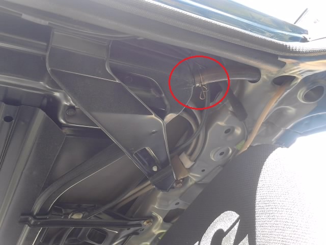

Pořád se tu řeší voda v kufru nebo na zadní lavici a i já měl tento problém. Je to tím že jsou ucpány odtokové kanálky a hadice od šíbru. (Je i spoustu dalších důvodů ale tento je podle mě nejčastější)
Mě to prospělo a od té doby nemam v interiéru ani kapku *dance*
Nejprve je za potřebí vyndat zadní plasty. Pár šroubků pod krytem na repro a pak jen vycvaknout (jde to ztuha a chce to silou) *oprava*

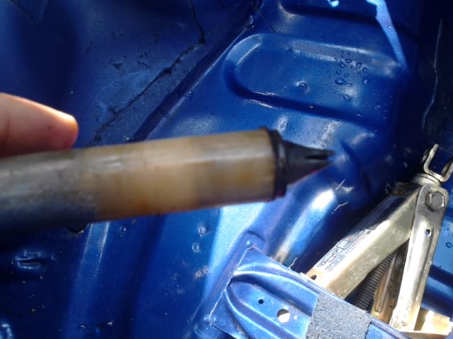

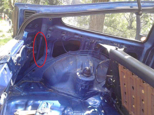

Po vyndání najdeme odtokovou hadici kterou jednoduše vyndáme směrem nahoru.

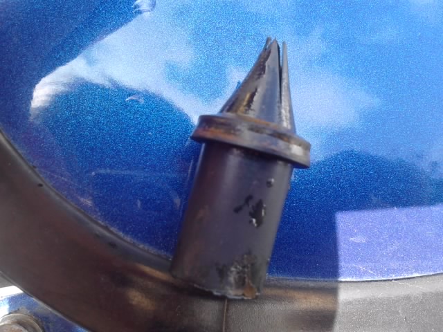

Na konci této hadice je takový špunt který je podle mě dělaný tak aby zadržoval bordel. (kdyby se to ucpalo jinde tak už se k tomu nikdo nedostane) Špunt vyndáme a vyšistíme. Pozor: vyteklo na mě z hadice celkem dost vody
A tady už čistý špuntík. Všechno dáme dohromady a hotovo
