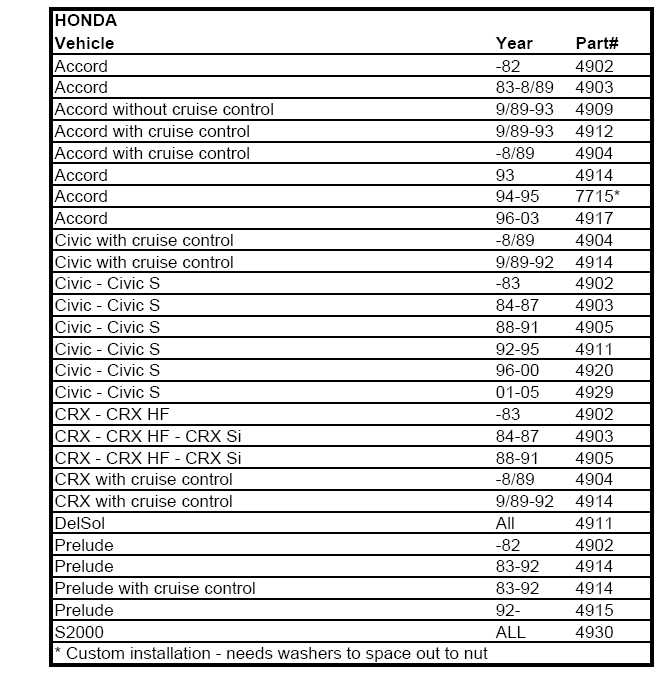

Pokud se člověk rozhodne, že si pořídí nějaký hezčí volant (já osobně nejradši asi značku victor), narazí na problém, jak volant upevnit. K tomu slouží tzv. nába, někdy též nazývaná také náboj nebo redukce k volantu.
Takových náb existuje pochopitelně celá řada nejen s ohledem na jednotlivé modely té které značky (kde jde spíš o slícování k plastům palubky než o velikost tisícihranu na tyči řízení), ale i v závislosti na výrobci.
Základem výběru vhodné náby je de facto volant. Pokud máme krásný volant, mající jiný počet děr než nába, kterou máme k dispozici, jsme poměrně nahraní. Jsme sice národ kutilů, takže řadu lidí napadne, že by ty díry šly převrtat, ale upřímně vás od toho zrazuji. Například Ballbutick zničil svoje céro, protože měl v autě nějakým způsobem zbastlenou nábu, se kterou se mu jednoho smolného dne prostě nepodařilo zatočit.
Takže - co z toho plyne? Že musíme použít nábu s patřičným počtem děr.

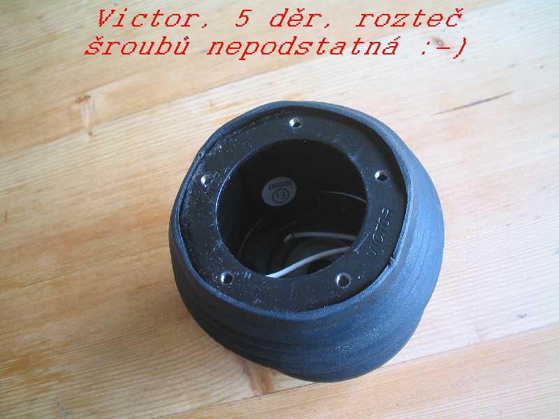

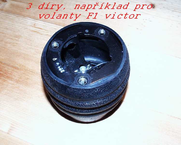

U volantů Victor to bývá 5 děr, v některých případech pak 3 (pro volanty F1).

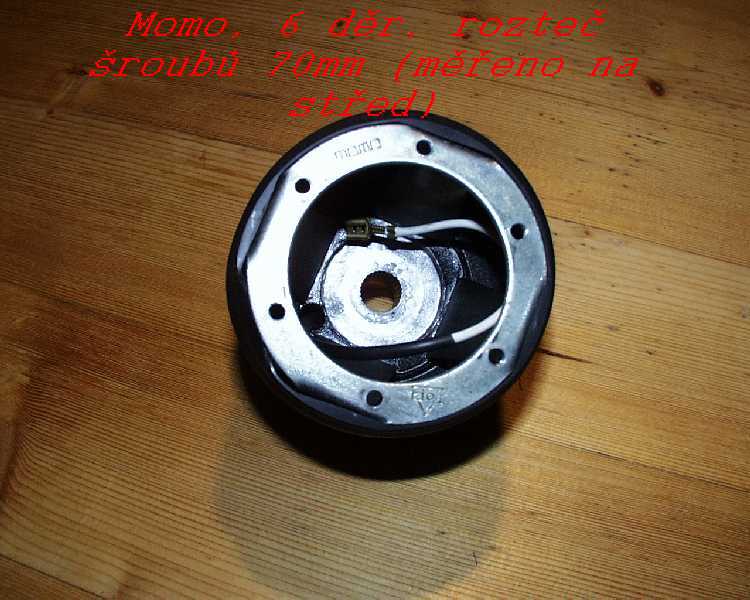

Značka Momo dělá náby s 6 děrami, které mají rozteč 70 mm (měřeno pochopitelně na střed šroubů).

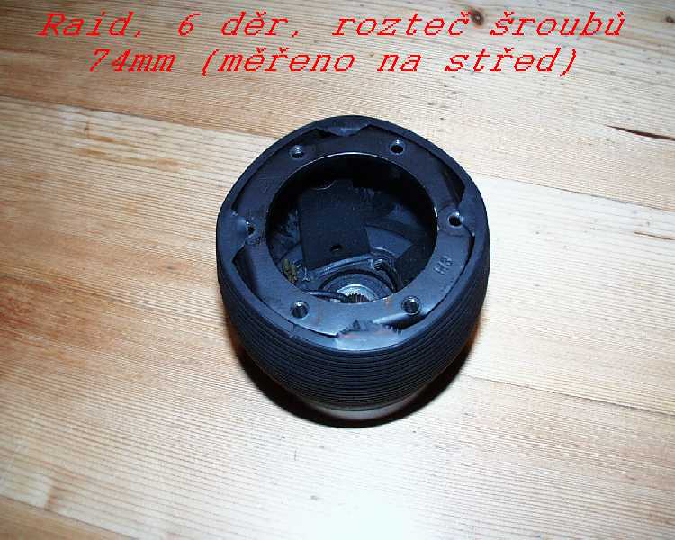

Raid má také 6 děr, ale rozteč je 74 mm.

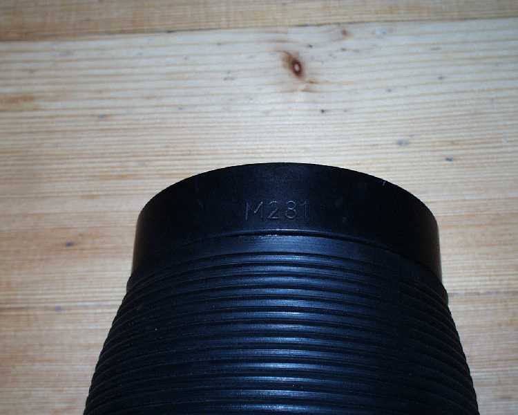

Náby Victor
Náby Momo
Náby Raid

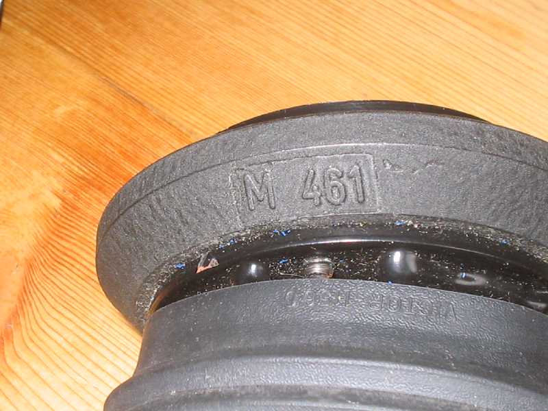

Nába Victor nápis
Nába Victor detail
Nába Momo nápis
Nába Momo detail
Nába Raid nápis
Nába Raid detail

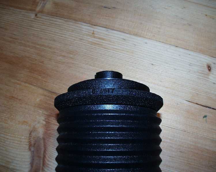

Nába F1 nápis
