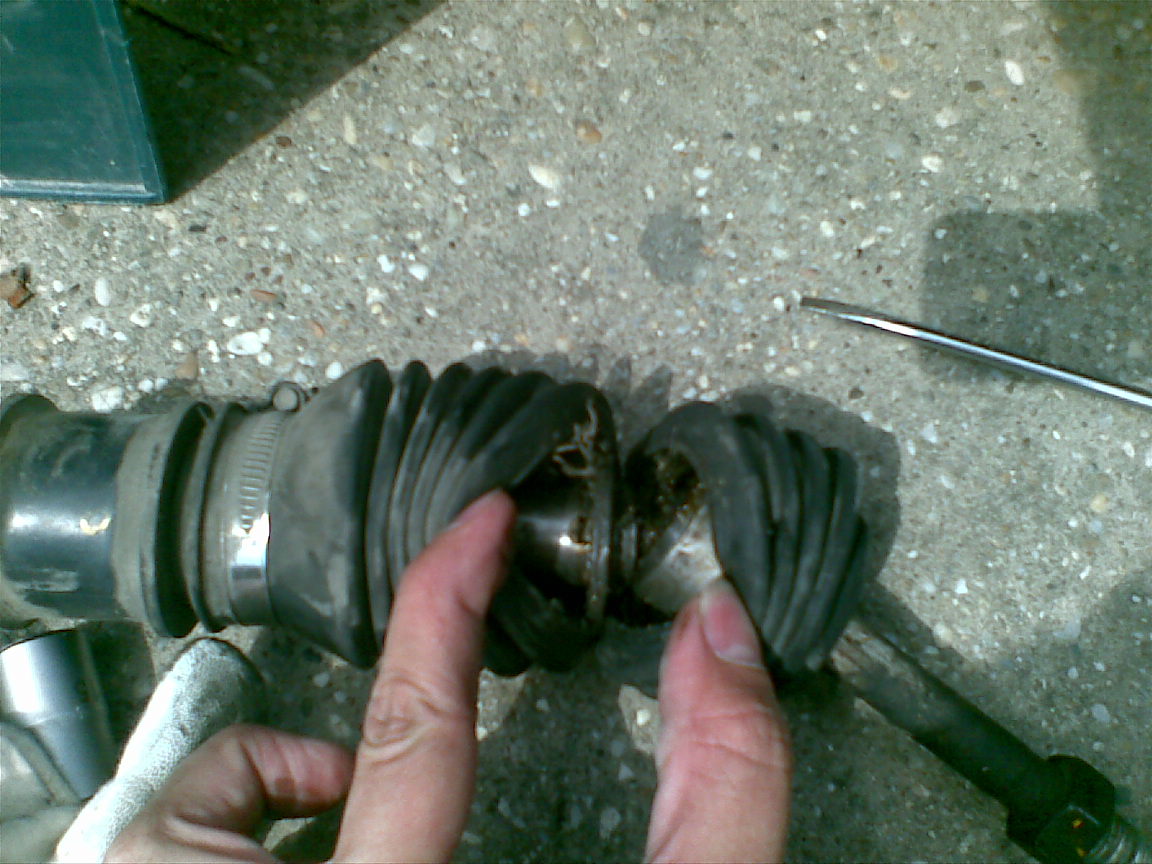

stara prevodka ako možete vidiet mala obidve manžety roztrhane,co malo za dosledok to,že sa dostal prach do puzdra a casom sa vymlatilo.
kym som prisiel na to ako celu tyč vysuniem vonku bez toho aby som musel demontovat celu napravu som stratil vela sil a casu.nakoniec som to zvladol ale chybali milimetre.

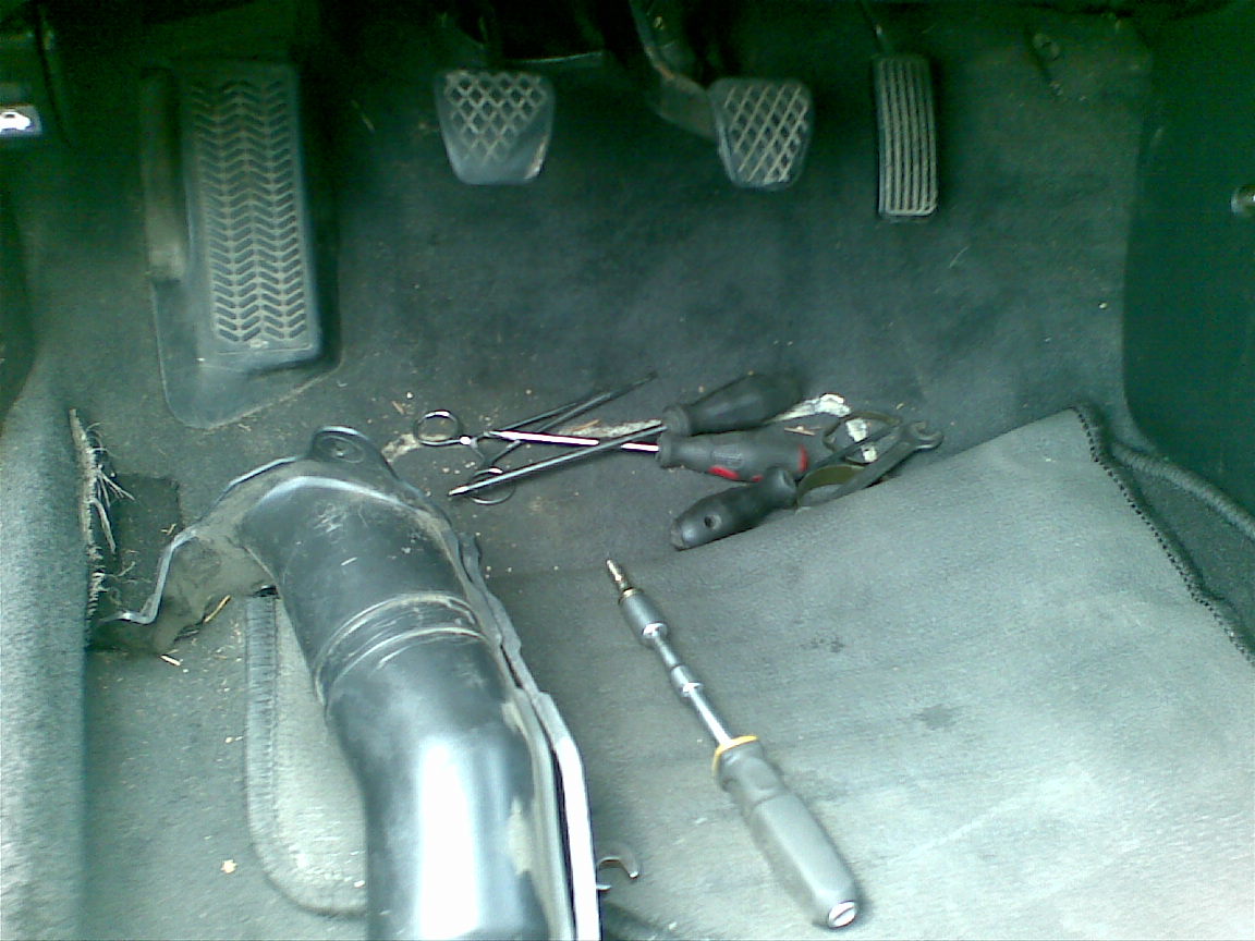

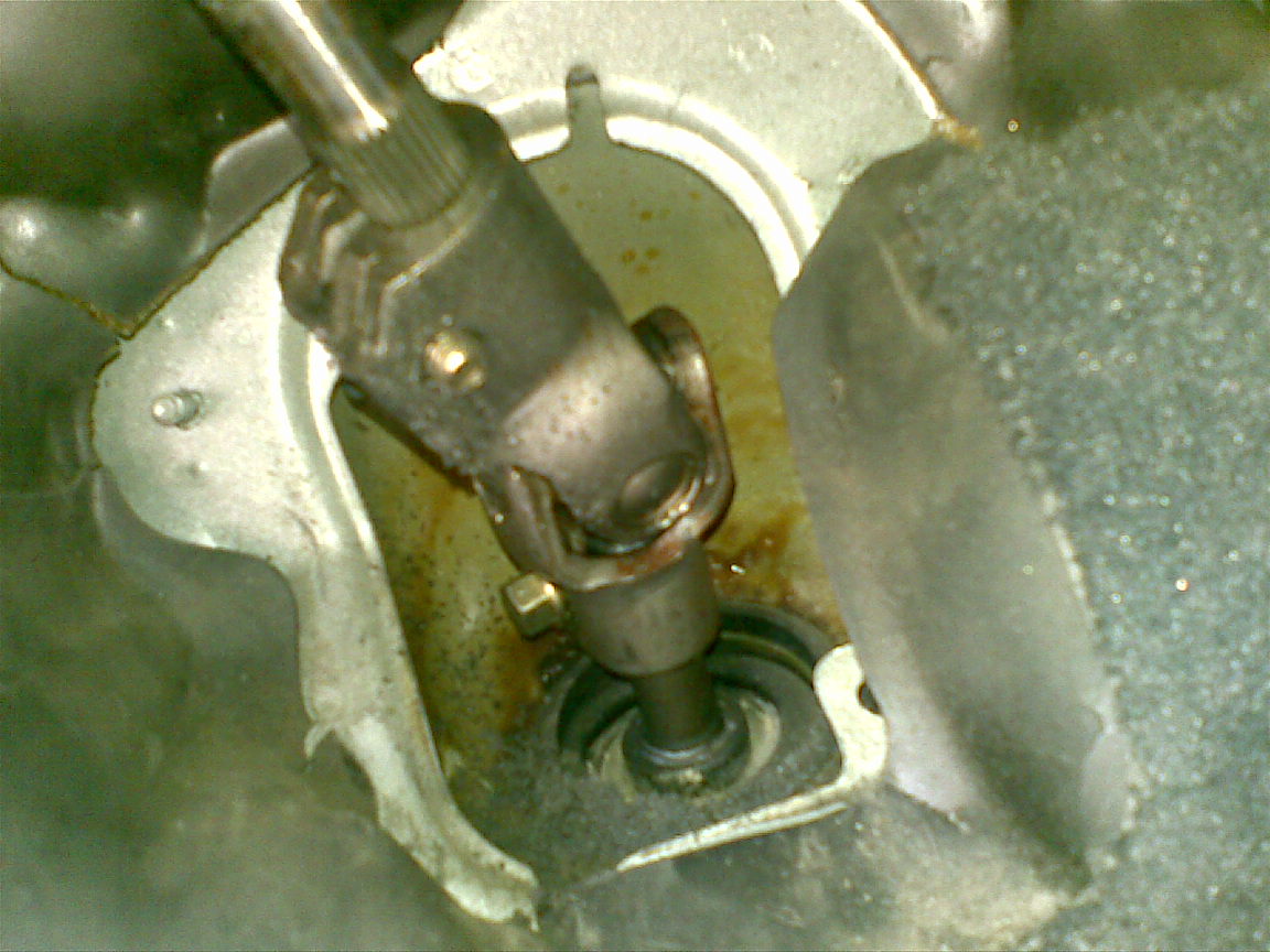

postup: uvolnime skrutku ktora spaja klbovu tyč volantu s prevodkou.ta sa nachadza pod pedalmi.je treba dat dole aj ochranny krit klbovej tyče.
pozor.musite vybrat celu skrutku,nie len povolit.zbytocnych 10 minut vytahovania :)

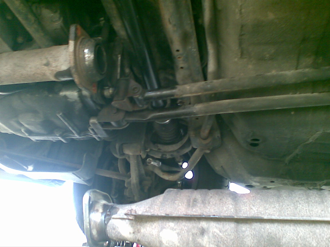

dalej vyskrutkujte hlavne skrutky ktore držia prevodku.tie som nefotil.su tam 4.nedaju sa prehliadnut.

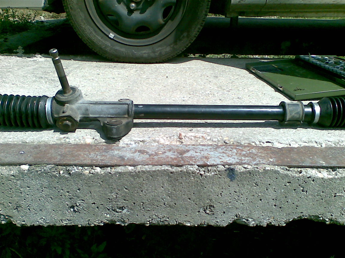

dalej musite odkrutit gulove capi.ale odkrutit ich musite tak aby ostali na naprave takže ich odkrutite tam kde sa nastavuje geometria.inak to neviem vysvetlit:)proste vam ostane prevodka iba s axialnymi tycami.toto:
no a ked to mate vsetko poodkrucane tak ju musime vybrat.toto asi nejdem opisovat lebo sa to ani neda.je to proste trapenie.ale dve zakladne veci.lavu cast prevodky zasunieme na doraz aby sme ju mohli podvliect.a este jedna ve.musel som odkrutit vyfuk.na tom spoji kde je katalizator.inak prevodku nevyberete.foto
po vybrati staru prevodku hodite o zem a namontujete novu. *drinks*

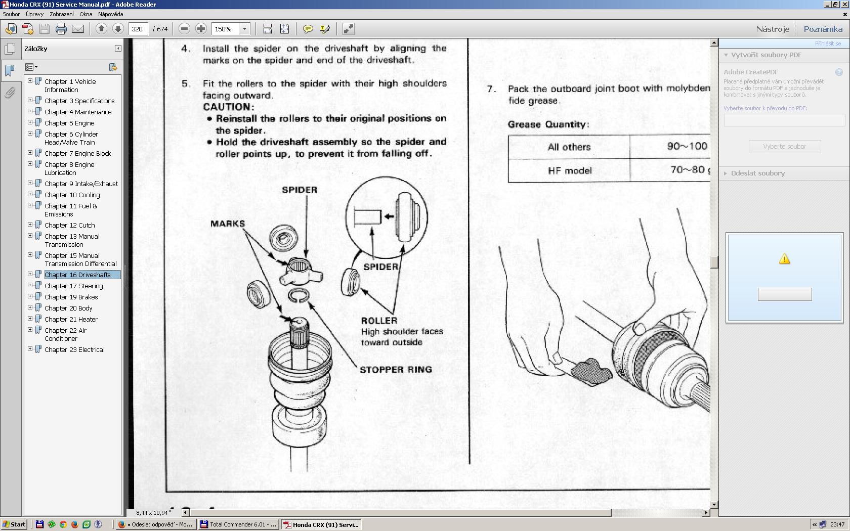

ty kameny na vnitř.h.k.se dají otočit a sám teď nevim,jak tam mají být. jestli to vyskáče js vloji..

kameny viz obrázek, u vteca tím čtverečkem dolů a vršek je stejnej prostě tím výstupkem nahoru. Jinak Murtin a už si to řízení zkoušel utahovat jak ti právě psal Skřítek, já si vzpoměl že to psal, ale nevěděl jsem že přímo tobě. Každopádně podle manuálu kterej doufám máš je psaná vůle u volantu max 1 cm. Fakt mě přijde zbytečný zkoušet kupovat nový, když to je taková palba, jestli si to neutahoval, zkus to a pak uvidíš. Já mám malou vůli a jsem radši než kdyby to bylo úplně bez, to je s malým volantem dost divoký. Jak bude vůle moc velká, vemu druhej hřeben co mě leží v garáži a šup tam s ním.

Příspěvekod Robo23x » 28 lis 2013 23:56
práve mne ich tam niekto poskladal naopak keď som ešte nemal auto ja :evil: našťastie pasoval komplet kĺb z ed9
