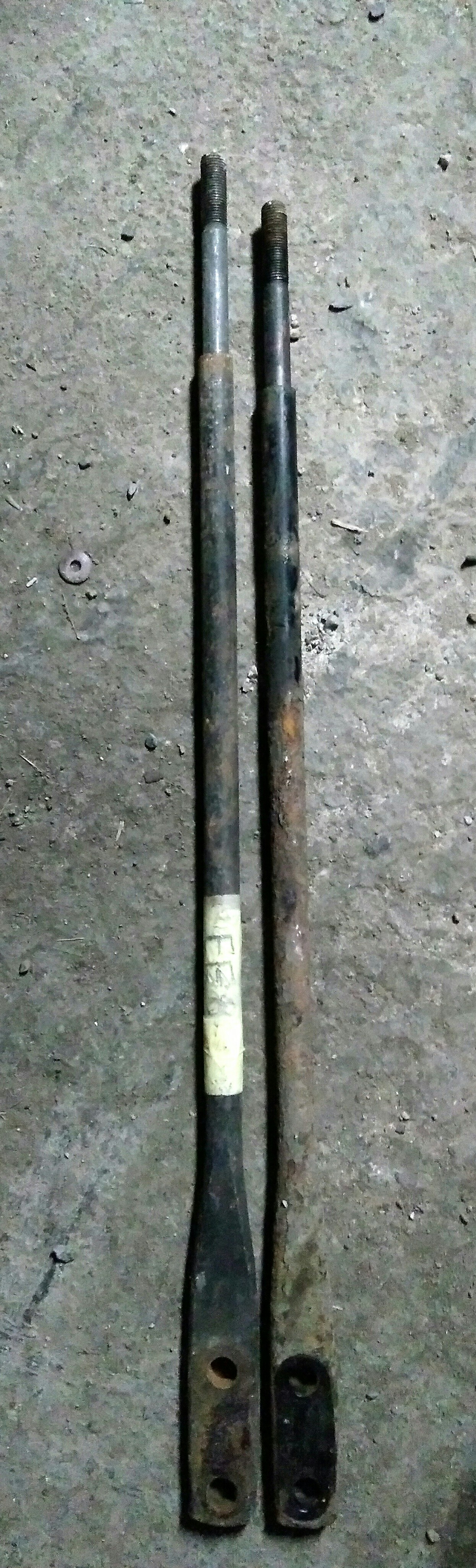

Příspěvekod Dudla » 28 úno 2017 11:24

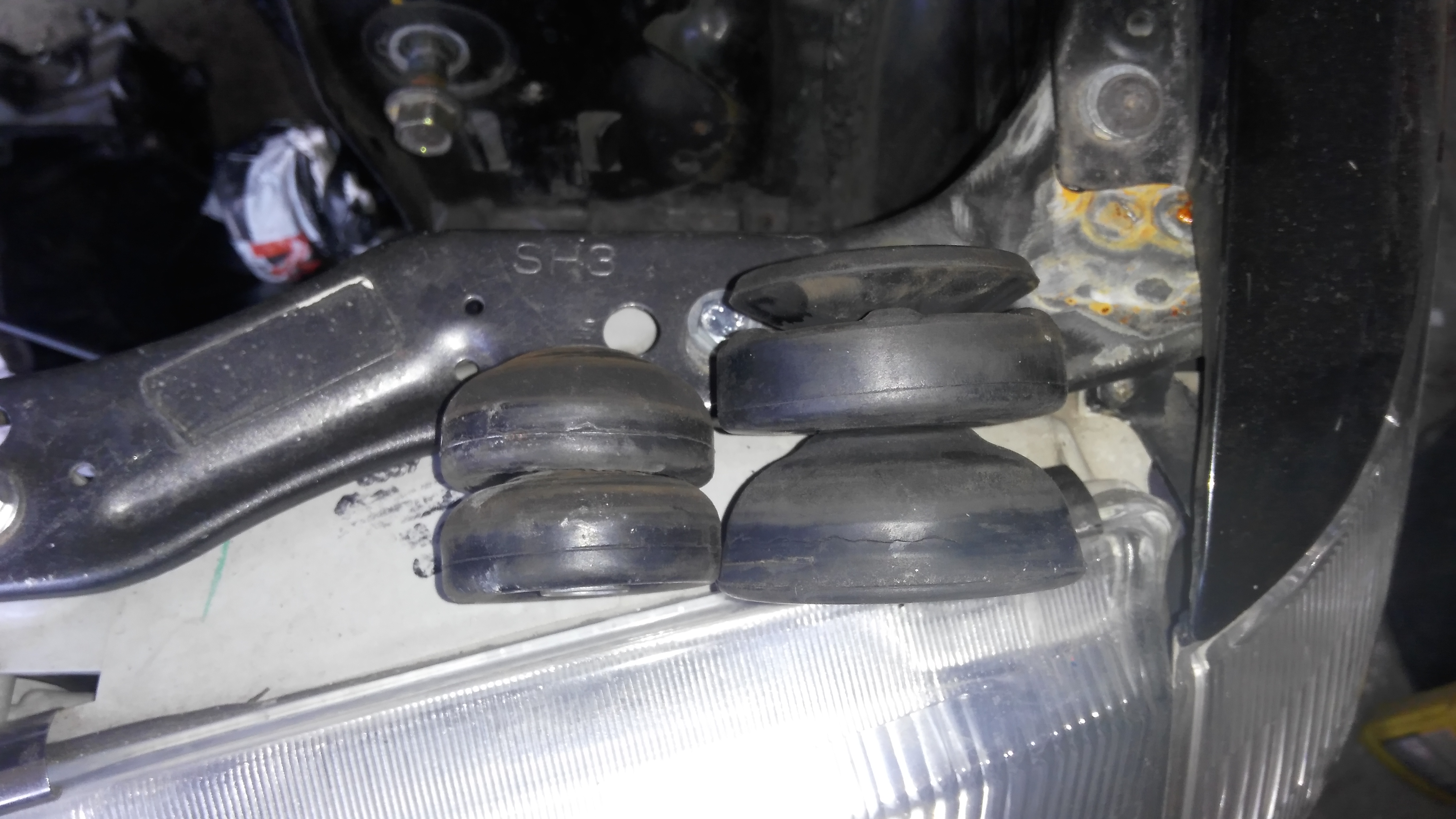

Tak jsem nafotil další rozdíl zaklonovek co jdou do benža jiné jsou dokonce i silenty
Najdi deset rozdílů (Exteriér)
Příspěvekod Wláďa » 28 úno 2017 14:48
Dobrá práce. *fin* Která s těch tyčí je EE?
Příspěvekod Dudla » 28 úno 2017 18:53
ta delši :-) a ten silent vetši je i EE8 ;)

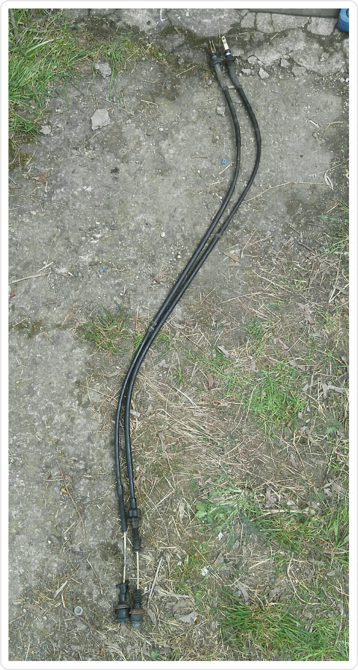

Příspěvekod Dudla » 01 kvě 2017 17:50

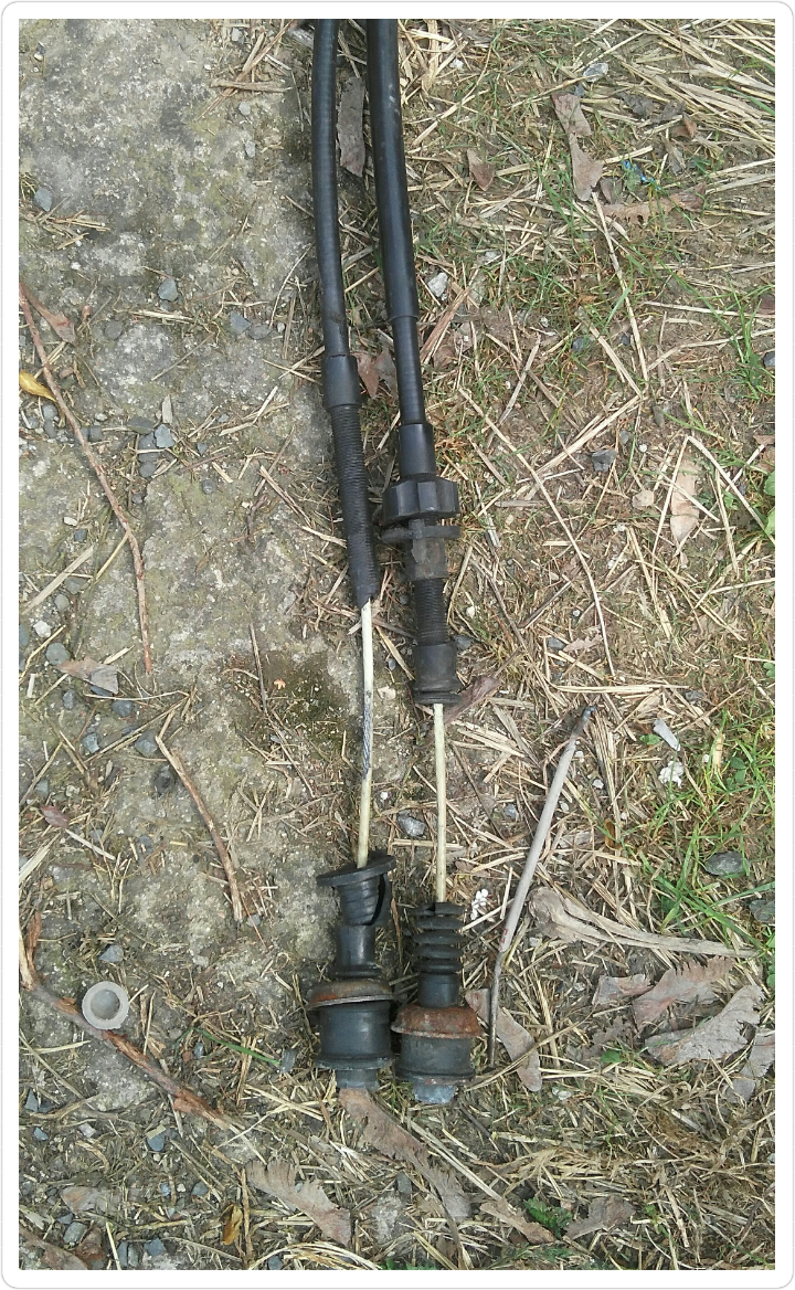

Včera jsem se v tom zase hrabal jelikož mě prdlo lanko spojky tak jsem vytáhnul z EDčka a porovnal ho s EEčkem a zajímavé překvapení :-D zase je jiné :-D přikládám foto EE8 je delší v části u štelovani spojky ;-)
Příspěvekod Redy » 01 kvě 2017 20:06
Super detail :D *fin*

Příspěvekod Adamek » 01 kvě 2017 22:10
Dudla píše:Source of the post Tak jsem nafotil další rozdíl zaklonovek co jdou do benža jiné jsou dokonce i silenty
Nemohl bys tu EE zmerit prosim? Predpokladam, ze ty mensi silenty jsou ED a ty mam ja na EEcku :-(
Příspěvekod Dudla » 02 kvě 2017 11:55
Ano ty menší jsou z ed :-) a bohužel nezmerim už je mám předělané a dane na autě ale jsou asi o 2cm delší ty z EE8
Příspěvekod Minor » 02 kvě 2017 16:15
Záklonovky z ED9 58 cm, z EE8 60 cm.
Příspěvekod Dudla » 04 kvě 2017 10:37
Tak to mám dobrej odhad *dance*

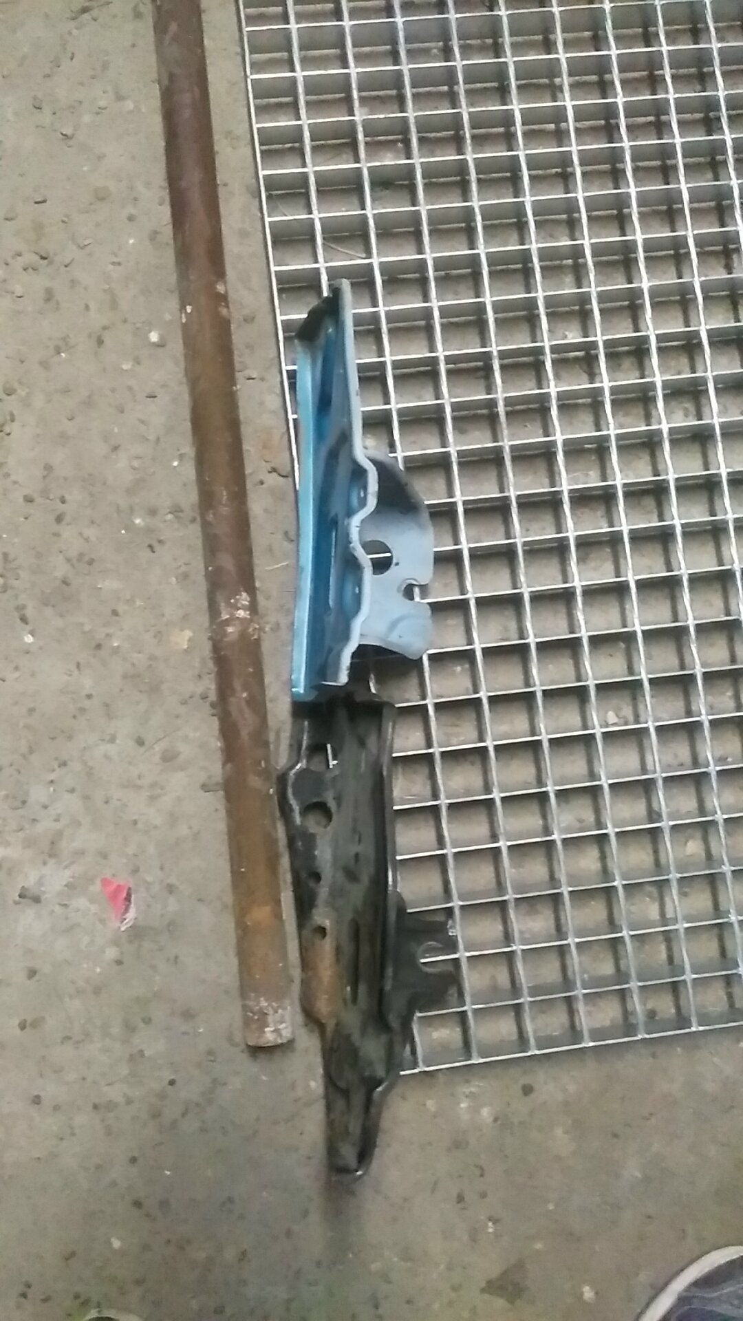

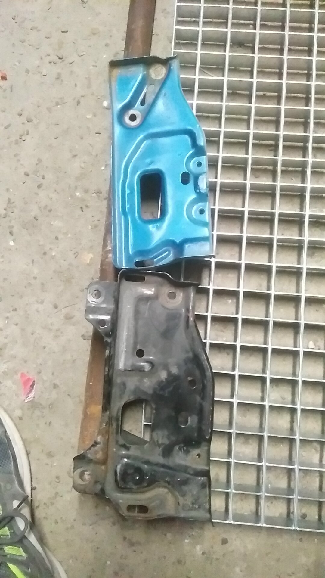

Příspěvekod Dudla » 01 čer 2017 21:51
Tak lidičky sice nemám moc času se v tom škopku hrabat ale když se do toho vrhnu tak vždy něco najdu v rozdílu totéž i dnes sám jsem byl zaskocen :-) *oprava* tady jsou fotky horní je držák baterky z modry EE8 vtec a spodní ED9 :-) jsem zvědav co dalšího najdu :-D :mrgreen:
Příspěvekod Minor » 01 čer 2017 22:27
Tak tohle jsem teda taky netušil!!! Mazec!
Příspěvekod Fegut » 02 čer 2017 00:33
jak to tak vypadá, otevře se téma, co má EE8 společnýho s ED9 a bude tam mín položek :D *vytlem*

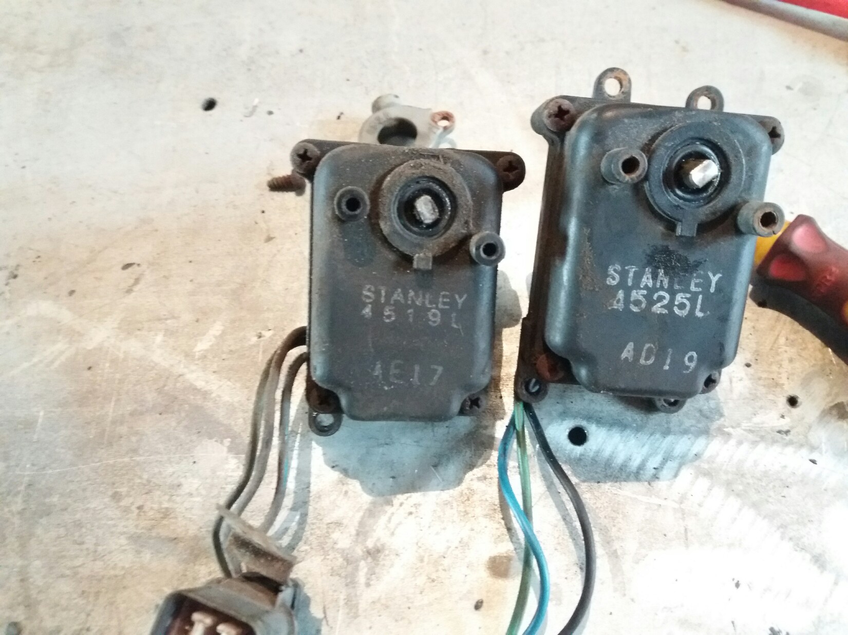

Příspěvekod Adamek » 12 čer 2017 22:55

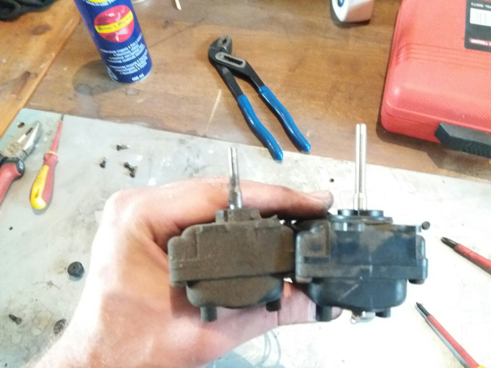

Zatím jsem to nikde neviděl...
Mechanismus nastavení polohy světel. Světe div se je jiný :D Na mém Vtecu nefungovalo levé, tak jsem vzal z ED, že si motorek přehodím a ejhle. Osa je o dost delší. Takže jsem to musel rozkuchat a přehodit i tu osu se závitem. Nehledejte rozdíl v úchytech, na tom ED jsou tři ulomené.

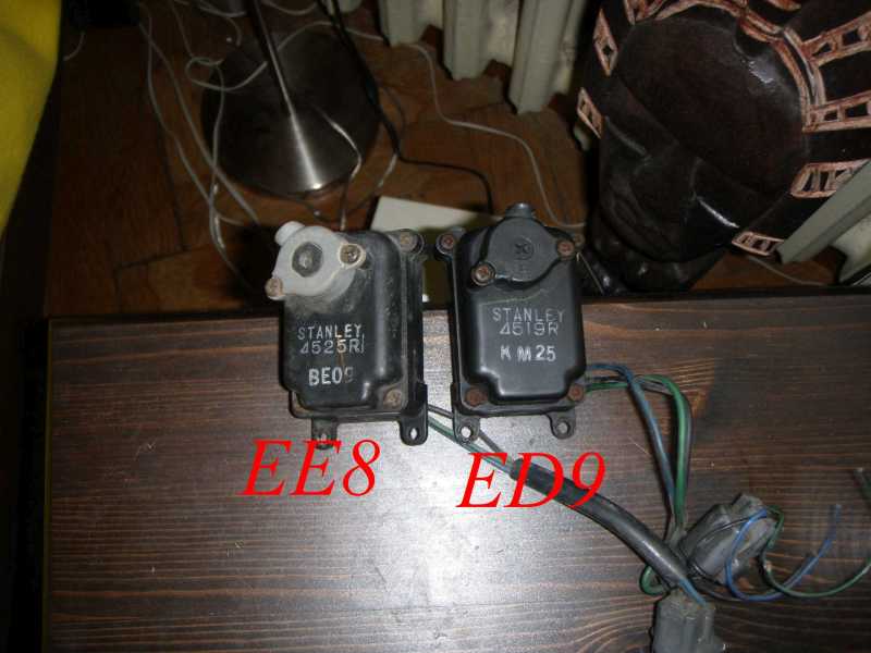

Příspěvekod Minor » 13 čer 2017 09:44

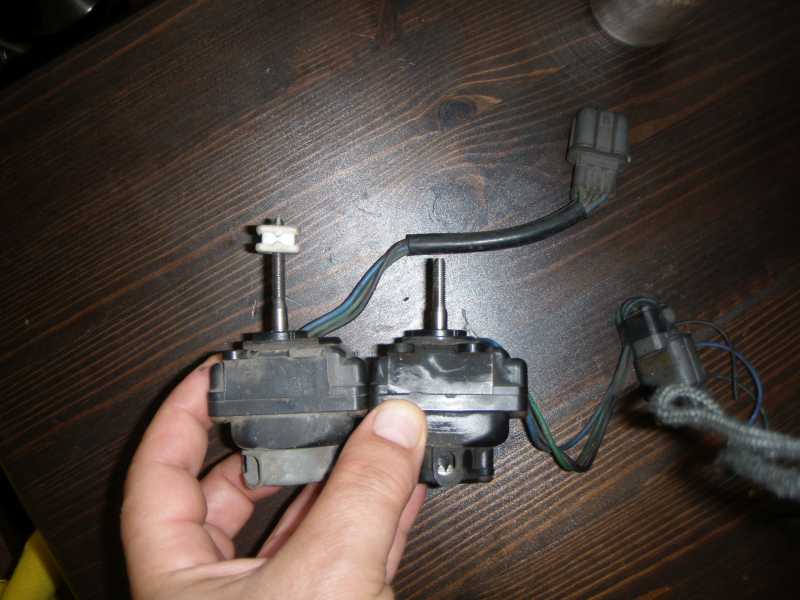

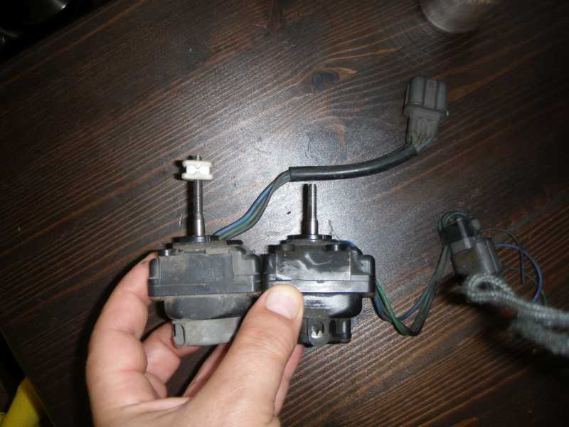

Ano, je to jiné, EE8 má i jinde umístěné výřezy pro šroubovák, aby šlo nastavit výšku. Odpovídá to i jiným brejlím. Do ED9 motorek se na EE8 šroubovákem nejde dostat.
Příspěvekod Minor » 13 čer 2017 09:52
fotky

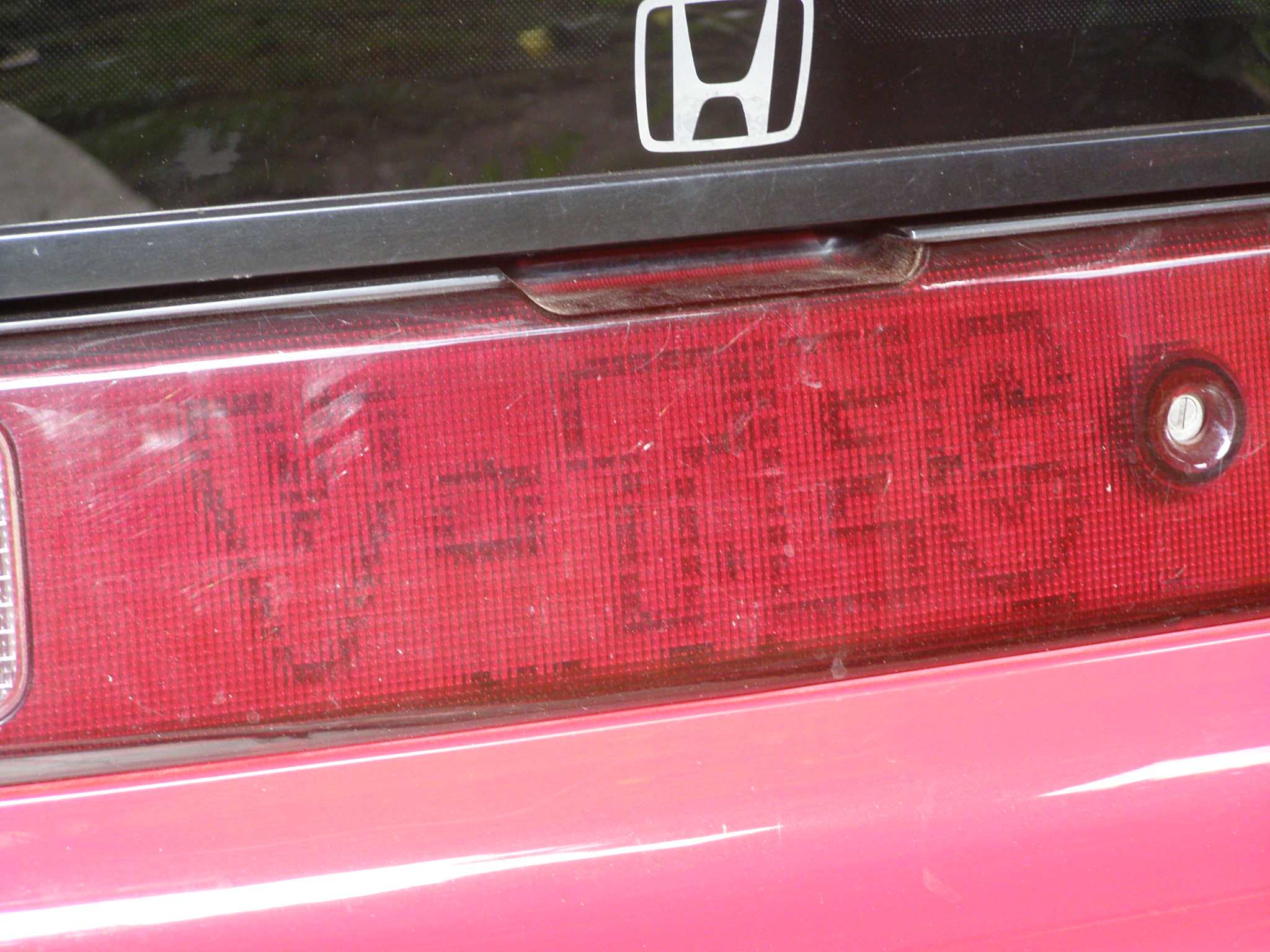

Při opravě EE3 (Prostějovské) jsem přišel na takovou zajímavost,nevím zda je tato úprava tovární nebo nějaké" samo domo".
Dál jsem ten zadní panel nezkoumal(neměl jsem zatím na to čas).Není to nijak podsvíceno a je ten nápis vidět jen z určitých úhlů.

To je nějaké samo doma :)

Určitě :D To nevypadá na Honda fond :D

Zajímavé je, že na některé trhy se tenhle nápis (i když ne to,co je na fotce, to je lidová tvořivost) dával ve formě vtec a jinde v-tec.

Tomu taky nerozumím. Stejně jako CRX a CR-X.
