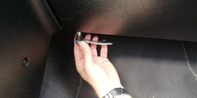

Jak už mnohé z vás, tak i mne potkala zkušenost, že nefungovala první poloha na panelu topení. Tak jsem pátral zde na fóru a ptal jsem se vás i na FB a rozhodl se udělat jednoduchý návod pro stejný másla jako jsem já. :D
Nicméně, tuto "poruchu" způsobuje součástka zvaná předřadný odpor, která je umístěna přímo na horní části ventilátoru pod kastlíkem. Její výměna je extrémně jednoduchá a práce je to na 5-10 minut.
V první řadě si musíme odmontovat kastlík, který drží pouze na dvou šroubech zespoda po stranách.
Pak už máme krásnej přístup k odporu a stačí jen vyměnit.
A takhle to vypadá z druhé strany. Je to jen sestava spirálových odporových drátů, z kterých máte nejspíš jeden přepálený a proto se netočí ventilátor při zpravidla první poloze.
V mém případě jsem měl jeden funkčí navíc. Jinak se dají obědnat všude možně, dokonce i z Číny.
Snad to někdy někomu zase pomůže a nebude muset pátrat všude možně. Zde na fóru už na tohle téma proběhlo několik topiců, kde se dají dozvěděl informace, co jsem zde popsal, takže to pro mnohé bude známá věc.

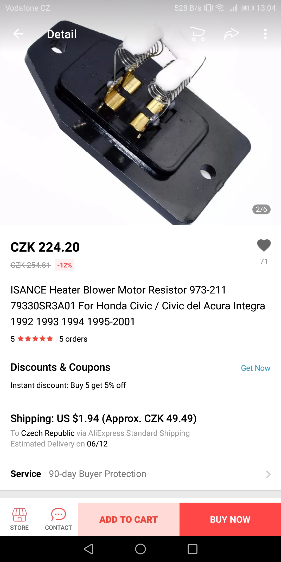

Už před lety jsem to řešil na svém 4G i CRX a ted to řeším znovu na 3G, kde je podle katalogu jiné číslo odporu a vzhledově je malinko jiný a totálně nedostupný, pouze amazon a ebay za 1200-1500kč.
Konektorová část, ale vypadá stejně jako na 4G, tak snad to půjde použít. Jenže odpory v čechách asi došly a tak jsem musel sáhnout na Wish, kde jsem našel s poštou za cca 400kč. Vzal jsem raději dva, protože mám ještě druhé 4G a co když ho někdy dodělám a nepůjde větrák že? *vytlem*
Nejde ventilátor
Příspěvekod Adamek » 15 říj 2021 18:02
Tak jsem vymontoval odpor z 3G a je menší než ze 4g, takže jsem jeden ze 4G upravil dremelkou a je tam.
Ale díky tomu, že už měl své léta, tak na něm nejde 1. stupeň, ale 2. už maká. Až tedy dorazí funglovky, tak už alespoň vím, jak ji upravit.
