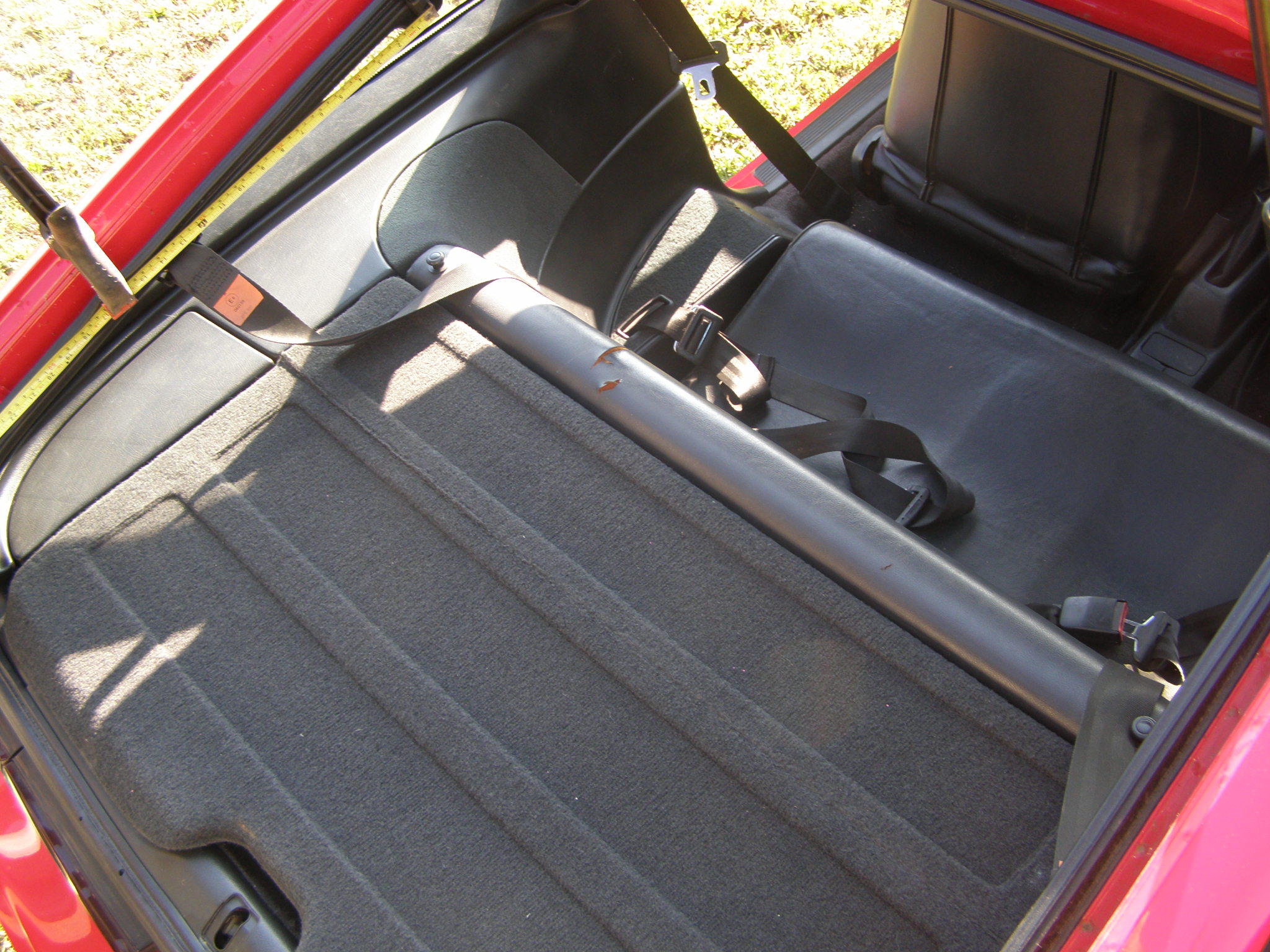

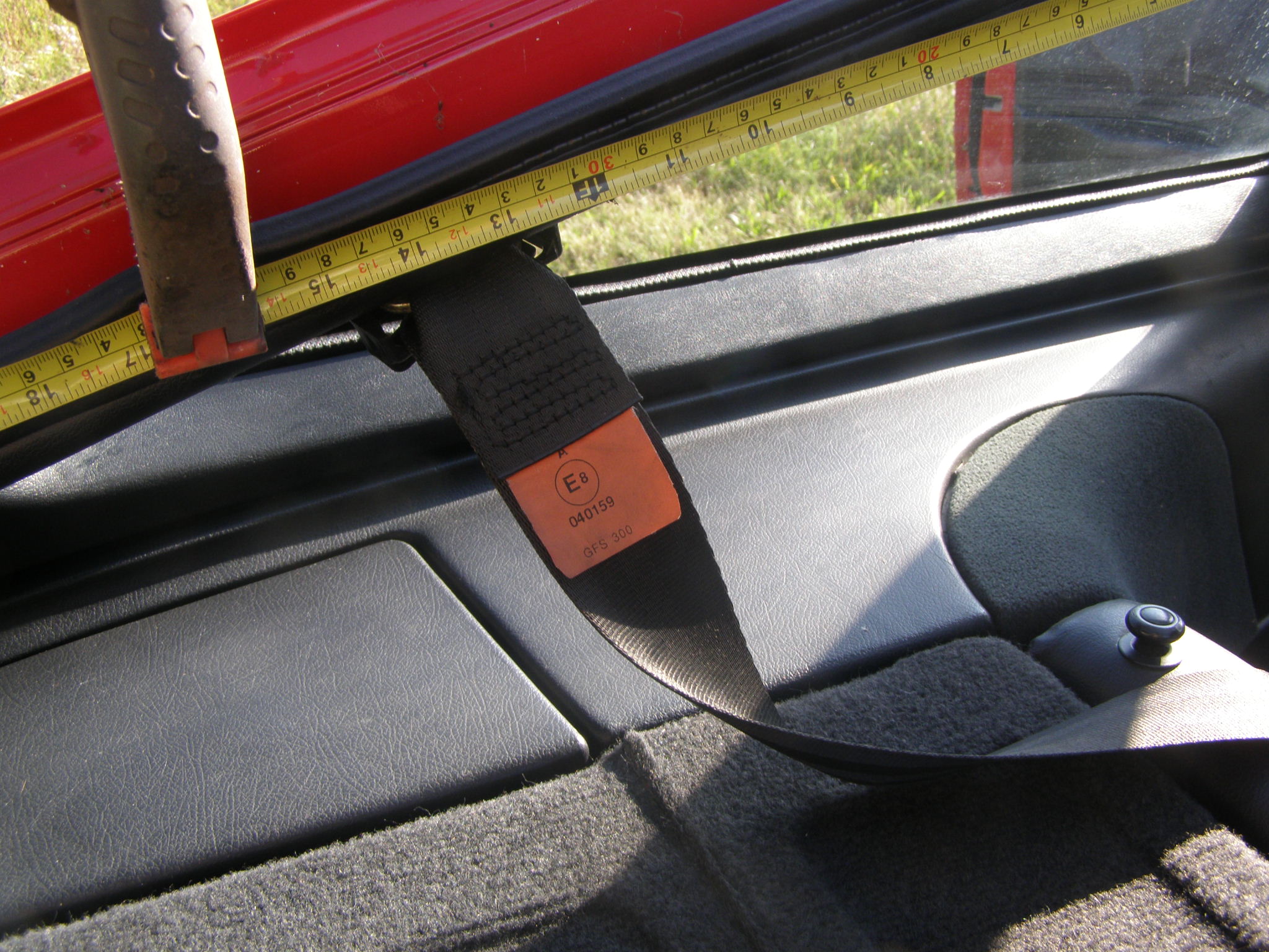

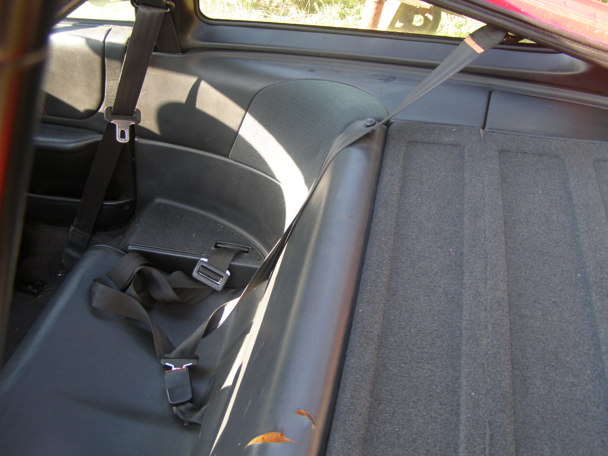

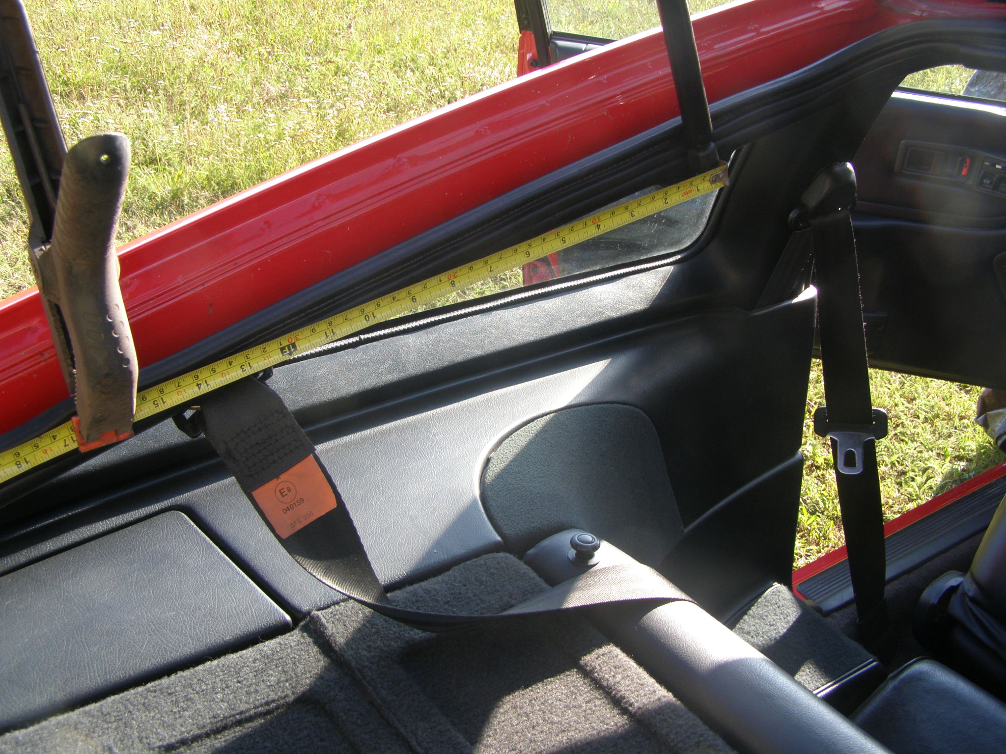

Příspěvekod aerostanislav » 15 srp 2019 13:15
Tady je pár obrázků originálních bezp. pasů CRX EE8.

Příspěvekod Minor » 15 srp 2019 15:43
Tohle mi furt vrtá hlavou a neznám "pravdu" :)
V jednom céru jsem měl taky pásy takhle, věnoval jsme je tehdy Wendymu, který po nich velmi toužil, ale nebyl to originál, byly možná dokonce z nějakého renaulta či co.
Je pravda, že jakási příprava tam na to je, na plastech je vyražené místo, které se má zřejmě odstranit a tak. Ale stejně nevím.

Příspěvekod aerostanislav » 15 srp 2019 20:07
Škoda,že jsem se tenkrát když jsem dělal na céru po bouračce v Praze po demontáži plast.obložení nepodíval zespodu na C sloupek jestli je vněm navařena kotevní matice.(Jo to jsem asi musel sundat,abych se dostal k demont.trojůhelníků).Můj dojem je,že pokud u některých cér se tato varianta nabízela určitě je tam vařili do všech skeletů,a nebo rozhoduje rok výroby a to asi bude tak.Tato je od mojí o něco mladší.

Příspěvekod Wendy » 16 srp 2019 18:47
Ja jsem v tom plastu nic prorazet *oprava* nemusel :D diry tam byli jen jsem vzal ten pas od tebe a nasrouboval :D
Je skvelej :)) díky

Příspěvekod Adamek » 02 zář 2019 18:40
Měly by tu přípravu mít všechny kastle. Třeba LJ do CRX dělá rozpěru, která se tam montuje.
Já tam teda matky se závitem mám, jen jsem do plastu vykroužil díry ( ze spodu plastu opravdu vyznačené)

Příspěvekod Wláďa » 19 zář 2019 04:55
Přípravu a matky tam mají zřejmě všichni.
Na jednom CRX srazu jsme to řešili a došli jsme k závěru, že tříbod snad měly jen crx z nějaké země, už nevím jaká to byla, kvůli nějakým normám. Stean by o tom měl vědět víc, měl to z výroby na tý svojí černý.
