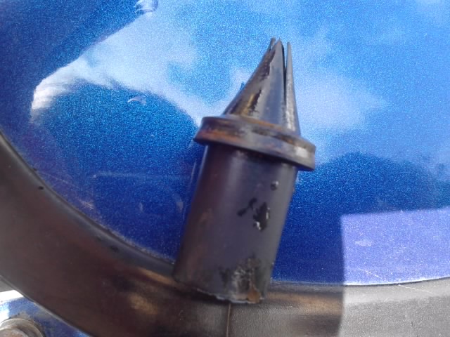

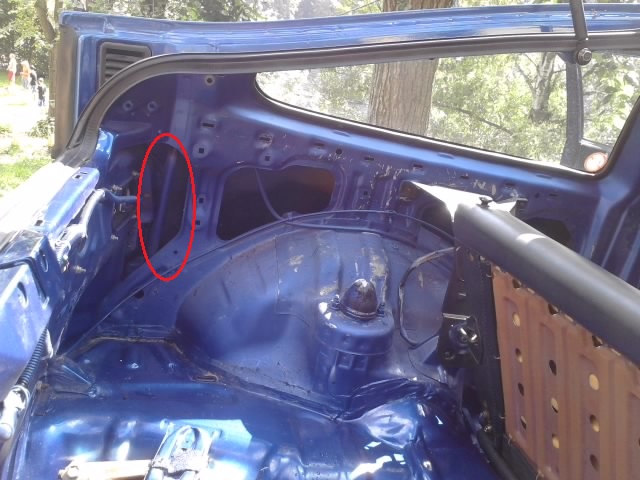

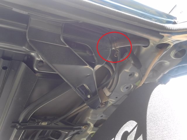

Mě to prospělo a od té doby nemam v interiéru ani kapku
Nejprve je za potřebí vyndat zadní plasty. Pár šroubků pod krytem na repro a pak jen vycvaknout (jde to ztuha a chce to silou)
tam v rozích sem měl taky vodu a to sem musel suntat ty plasty
