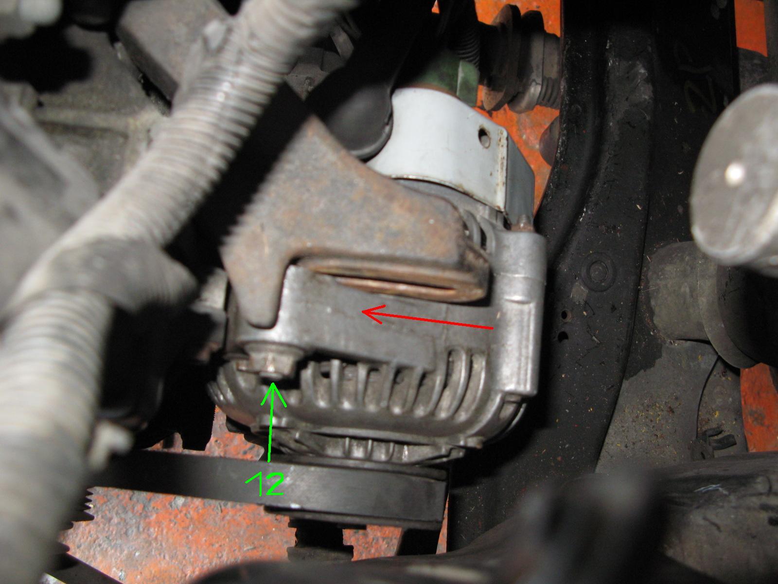

Předem než začnu chci podotknout, že jsem ho vyndaval ze své EE8 nemohu zaručit, že z ED9 a jiných modělů to půjde stejně pokud ano tak je to jen dobře. Tak a pro orientaci fotky jsem opatřil šipkama různých barev snad každá barva má své opodstatnění a to zelená=demontáž (vyšroubování), žlutá=odpojení (sundání), červená=posun (ukazuje i směr posunu), modrá=doplňková (např kam se co přesunulo a podobně). Dále ke každé zelené šipce jsem připsal číslo=velikost klíče(ta se může též lišit). Tak teď k samotné demontáži mně bohatě postačila sada očkových klíčů a celková demontáž když jsem nijak nezávodil a nevznikly žádně jiné potíže trvala necelou půlhodinku.

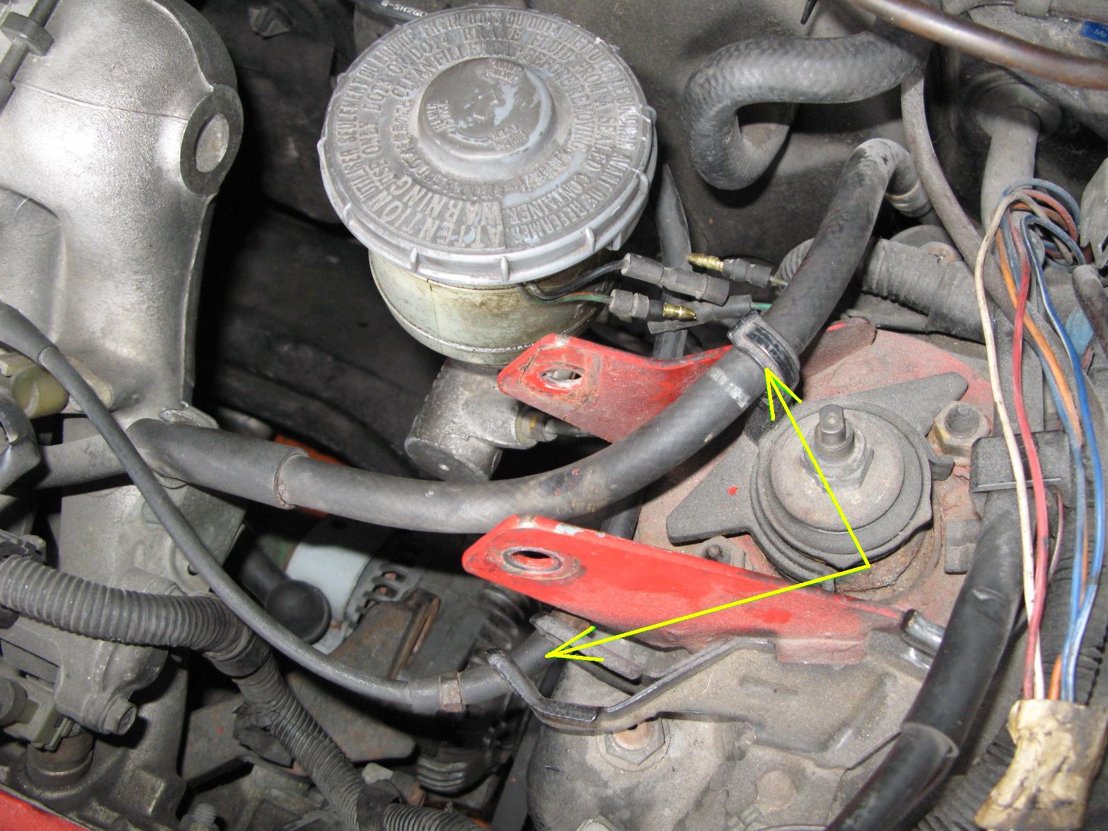

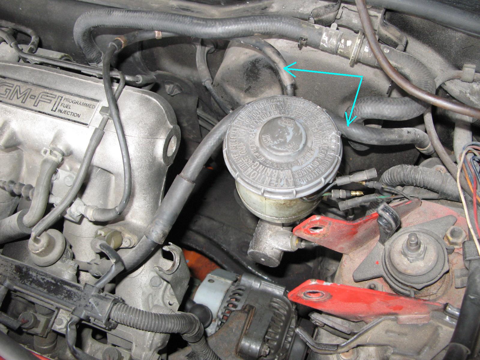

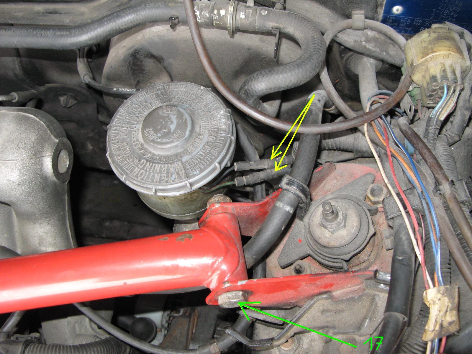

Odpojení kontaktů k nádobce brzdové kapaliny. Né každý máme rozpěru a ten kdo jí má pochybuji, že má stejnou jako ostatní takže vlastníci rozpěr jí musí demontovat tak aby nadále nepřekážela, u té mé stačí pouze povolit jednu stranu a otočit rozpěru vzhůru.
Odpojit tyto dvě hadičky a přesunout za nádobku brzd. kap. viz následující obr.

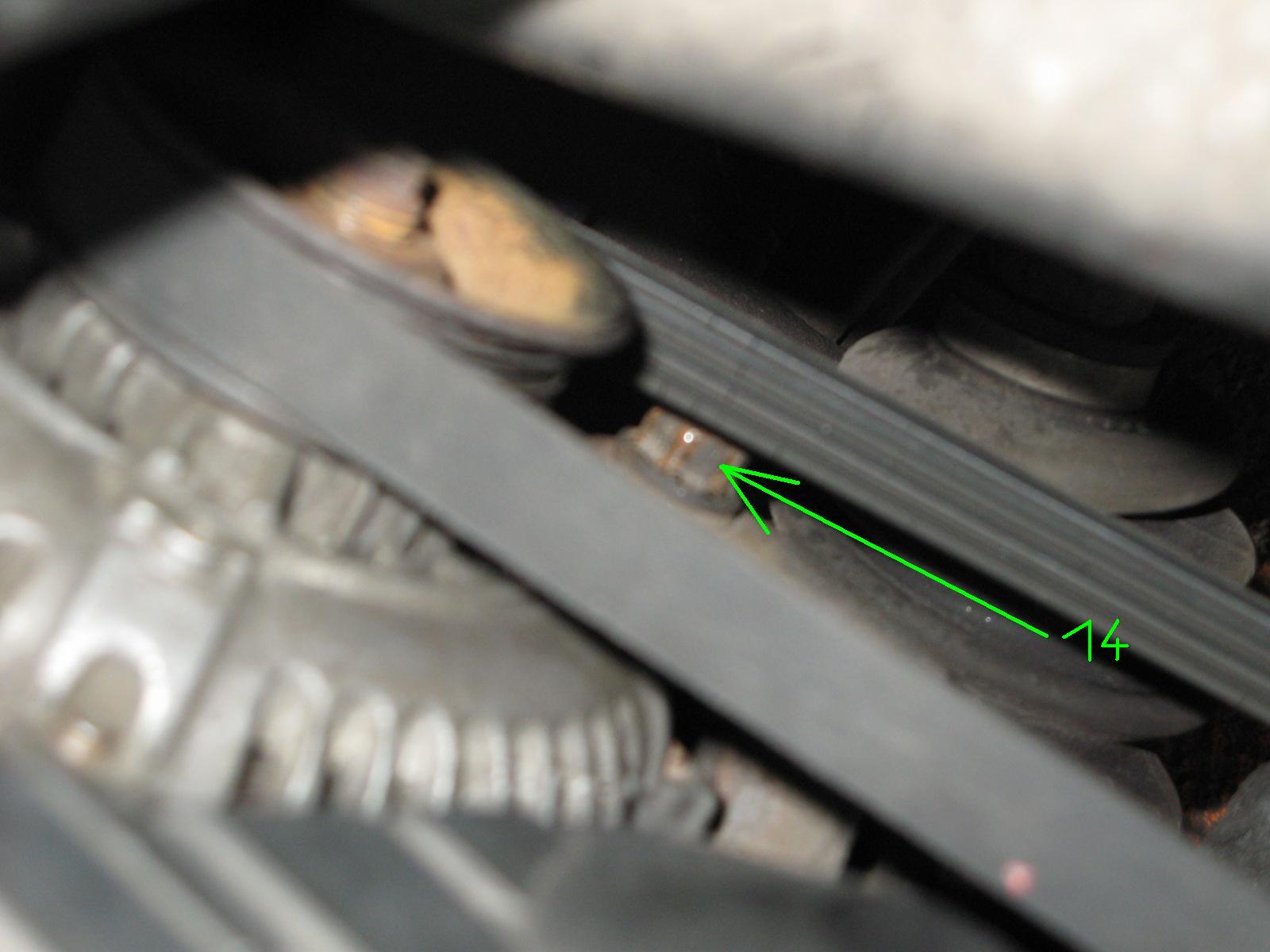

Povolení spodního šroubu altíku. Není na něj moc vidět jde nahmatat. Je zbytečného celý vytáčet stačí pouze první trhnutí, aby se mohl altík v dalších krocích pootáčet.
Povolení horního šroubu altíku stačí tak, aby se dal altík posunout blíže k motoru pro povolení klínového řemenu. Následně sundat řemen.

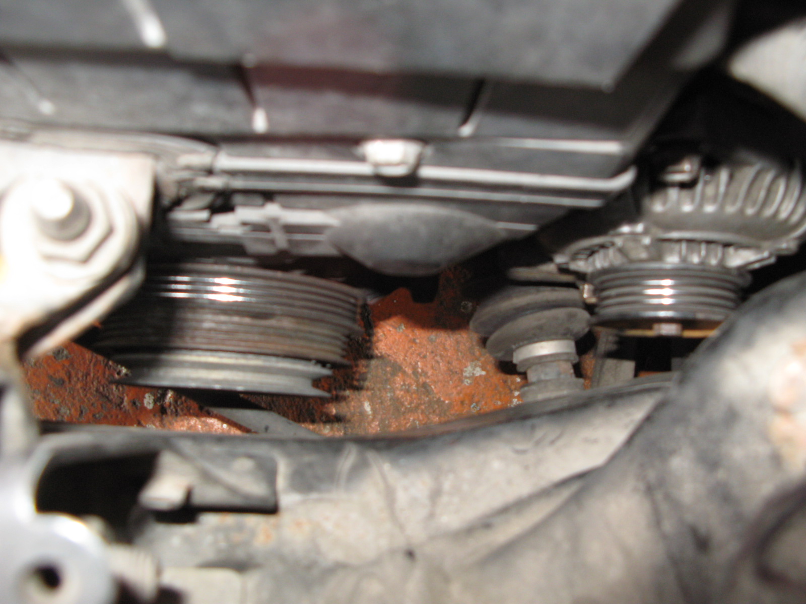

Díky prostoru je lepší sundavat řemen u kliky postupným posouváním směrem od kliky. Hlavně žádné násilí.

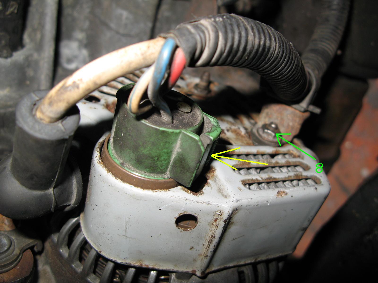

Z druhé strany alternátoru neni vidět, ale vše jde po hmatu. Povolit matku co drží držák kabelu a odpojit kabel (jde to malinko stuha)

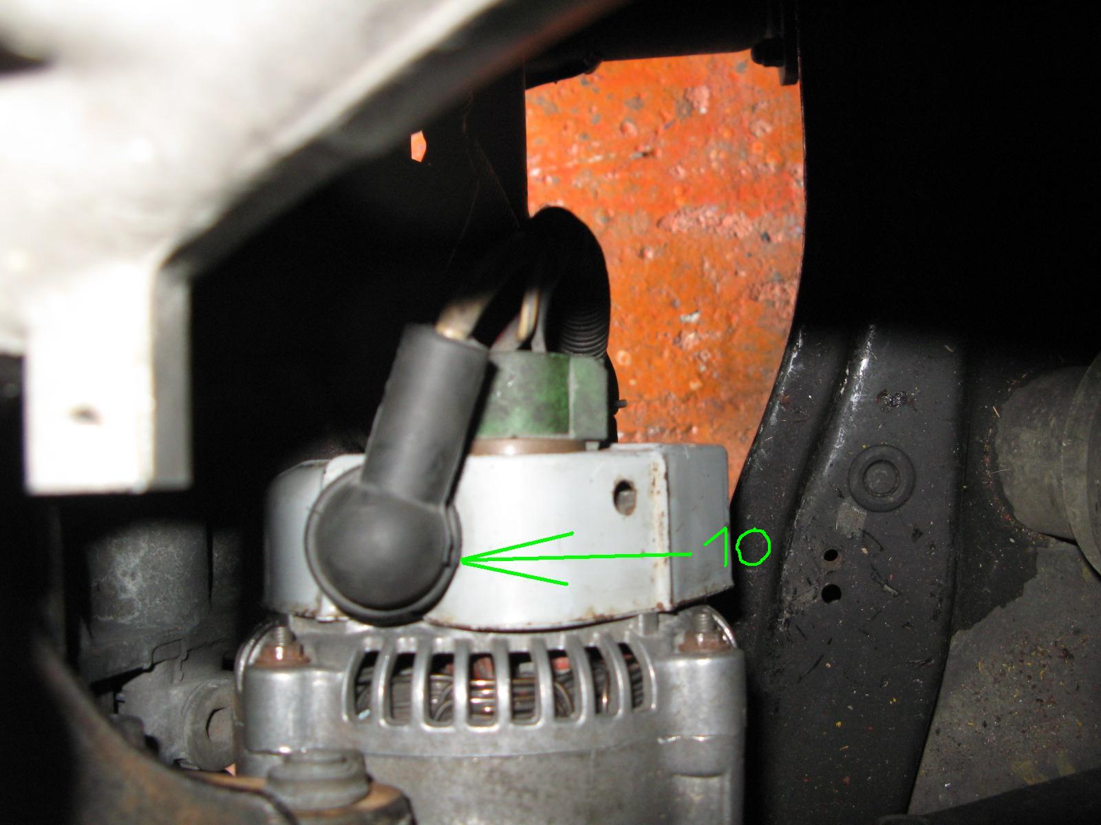

Na horní straně plechového krytu altíku ,,přetáhnout" gumu a povolit matku následně jde kabel vytáhnout. Tyto kabely strčit nejlépe někam dolu, aby nepřekážely.

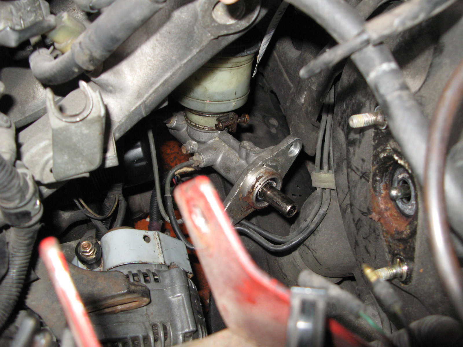

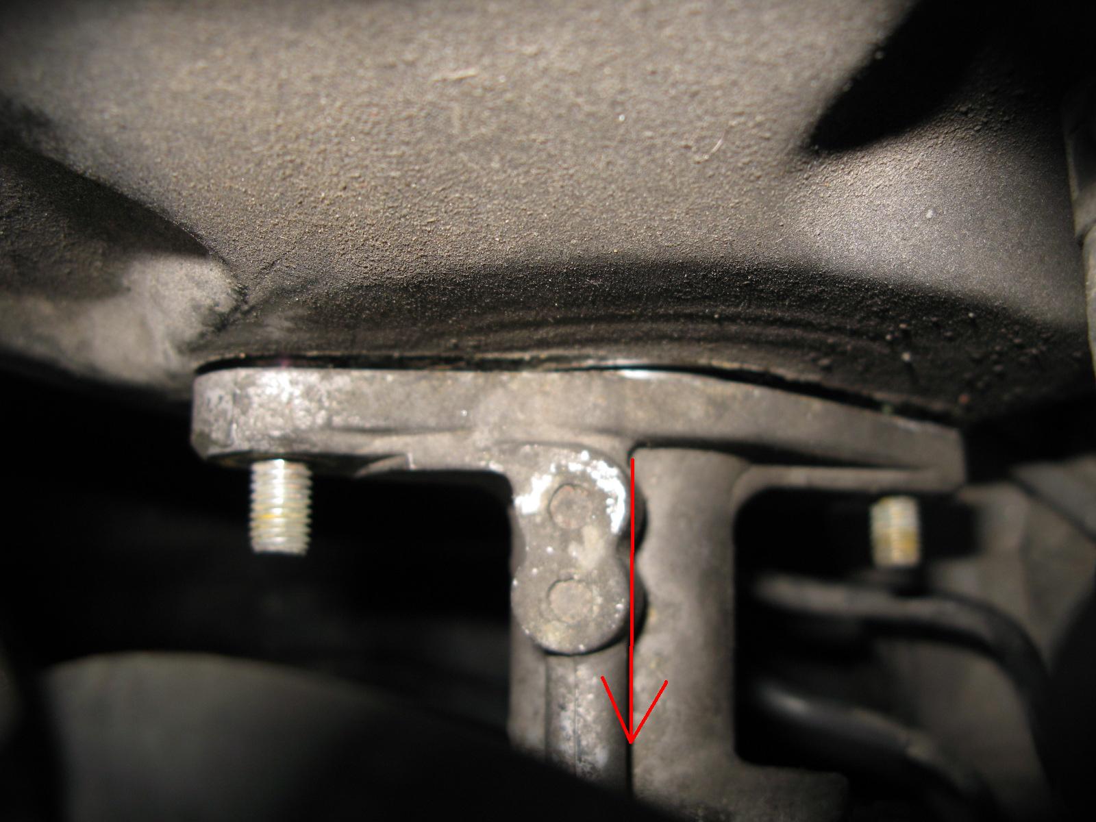

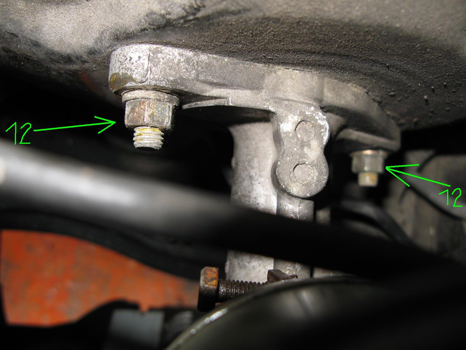

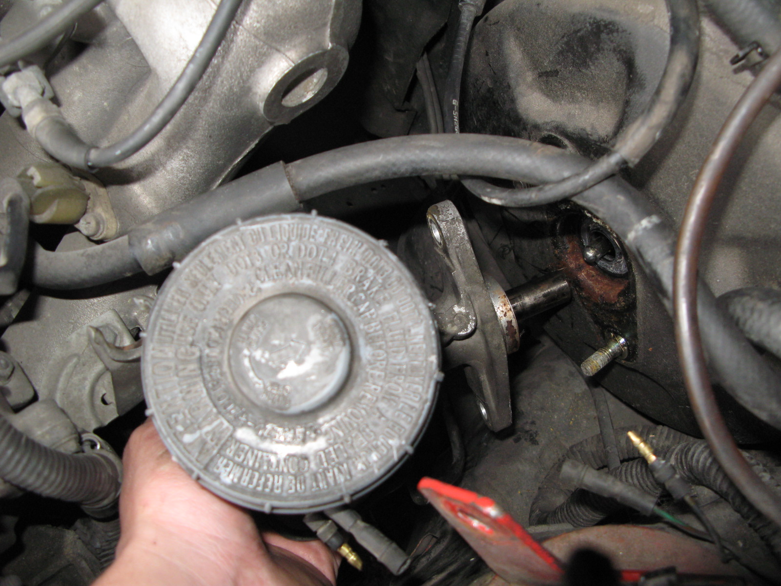

Odšroubovat matky z HBV(hlavního brzdového válce). Při povolování uniká vzduch z membrány posilovače neni se čeho bát po následné montáži a správném dotažení funguje membránový posilovač jak má

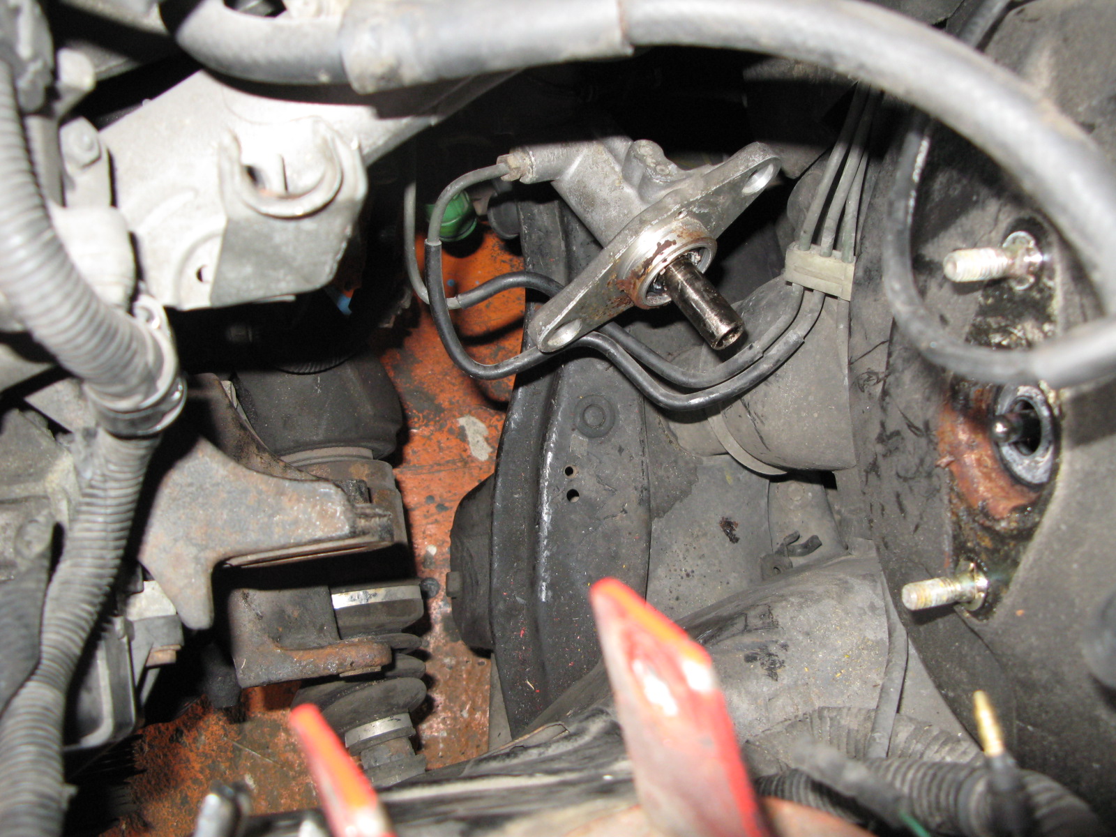

Vytažení HBV z posilovače

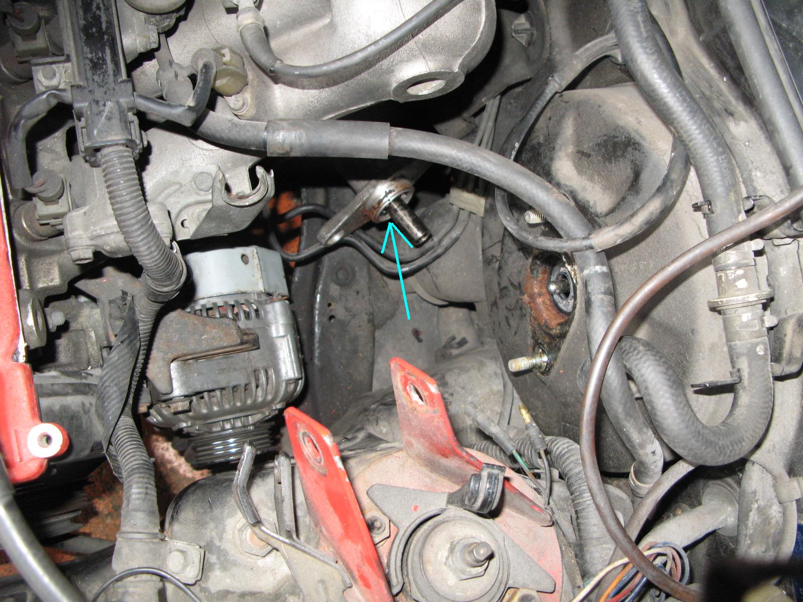

Po vytáhnutí z posilovače zamáčknout dolu a trochu ohnout dostat nádobku s HBV až pod Manifold sání. Díky za radu Minorovy sám jsem se takovýchto manévrů s HBV a trubkamy chtěl vyhnout, ale on mě vyvaroval, že se neni čeho bát
Takto tam je zastrčen trubky k brzdám se ohnou, ale nemá se jim co stát když je přímo nelámeme
Jiný pohled

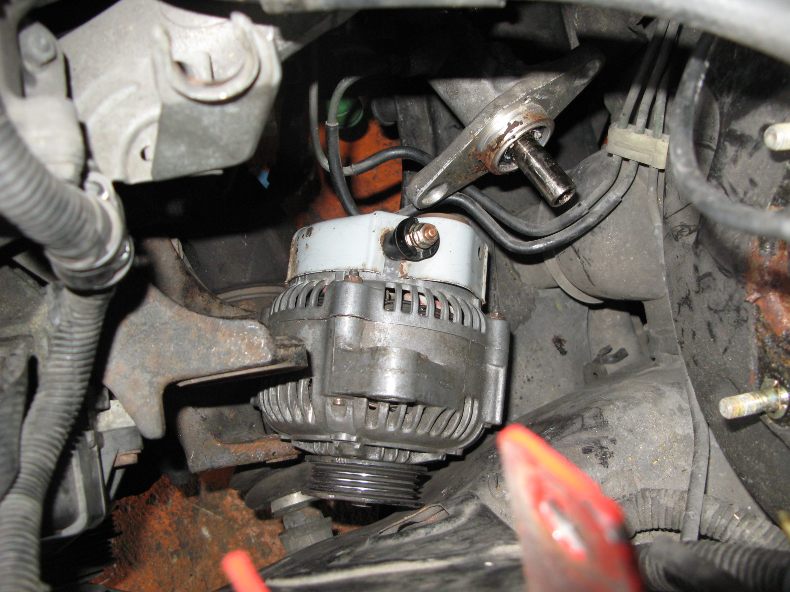

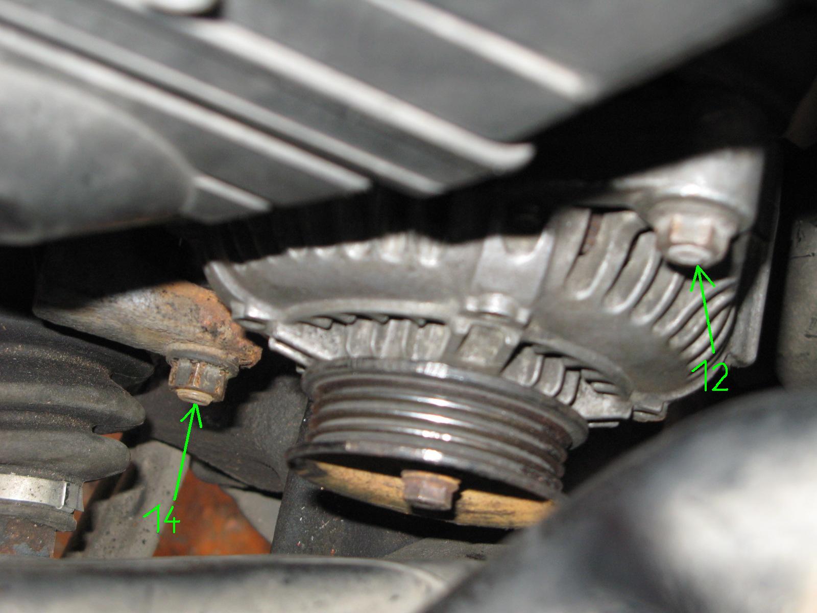

Sundání šroubů alternátoru horního aj spodního. Horní jde vytáhnout bez problémů, ale spodní tam je vzpříčený takže já jsem ze strany co je vidět zamáčkl dřevem šroub na druhou stranu, jde ho z druhé strany chytit rukou a zkusit kývat alternátorem dokud nebude co nejmeší vzpříčení a vytáhnout ho a pokud ani to nezabere jako mně tak vzít klasický otevřený klíč třeba 15 dát ho mezi držák alternátoru a hlavu šroubu a jakoby ho vypáčit to už mi šel pak zase kývat a už jde. A k samotnému vyndání alternátoru hlavně ze spodního držáku mohu doporučit chytit pevně rukama a kývat a tahat dokud nevyleze. Pokud máte možnost lehce zvednout auto tak přes nějaké dřevo ho zespod trochu vytlouct.
Alternátor je sundán z držáku jen ho chytiot a jak za mala s ježkem v kleci ho vyndat směrem nahoru
Jejda kam se poděl???

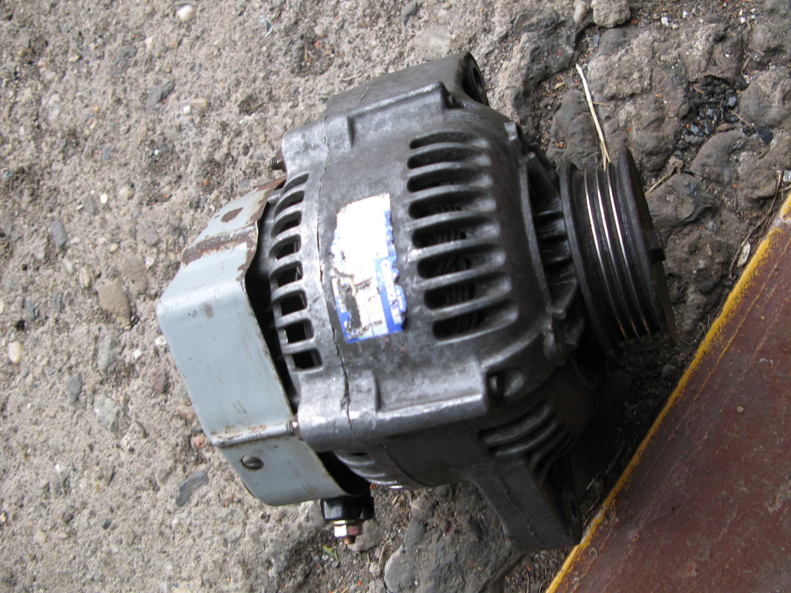

Noooo tady je už jsem ho našel je venku huráááá a můžeme se radovat *dance* časem vám dodam rady jak ho zpět namontovat a zdokumentuju vše co jsem s nim prováděl *oprava* *dance* *vytlem*

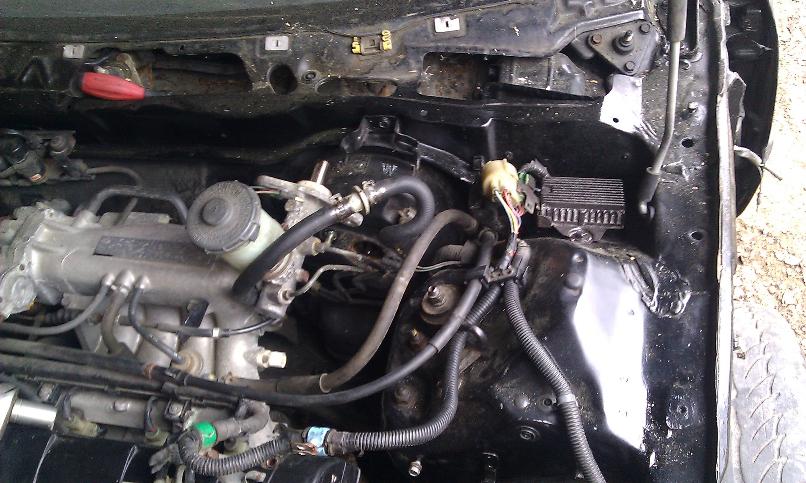

Přidám vlastní zkušenost...Trubky jsem se také bál ohnout takhle daleko tak jsem ho vyklopil nahoru nad posilovač a alternátor prolezl bez problémů..Když jsem ho dával zpět musel jsem si pomoct kladivem a šroubovákem..chce to trochu šikovnosti při vracení spodního šroubu který slouží jako pant prakticky..foto níže..
