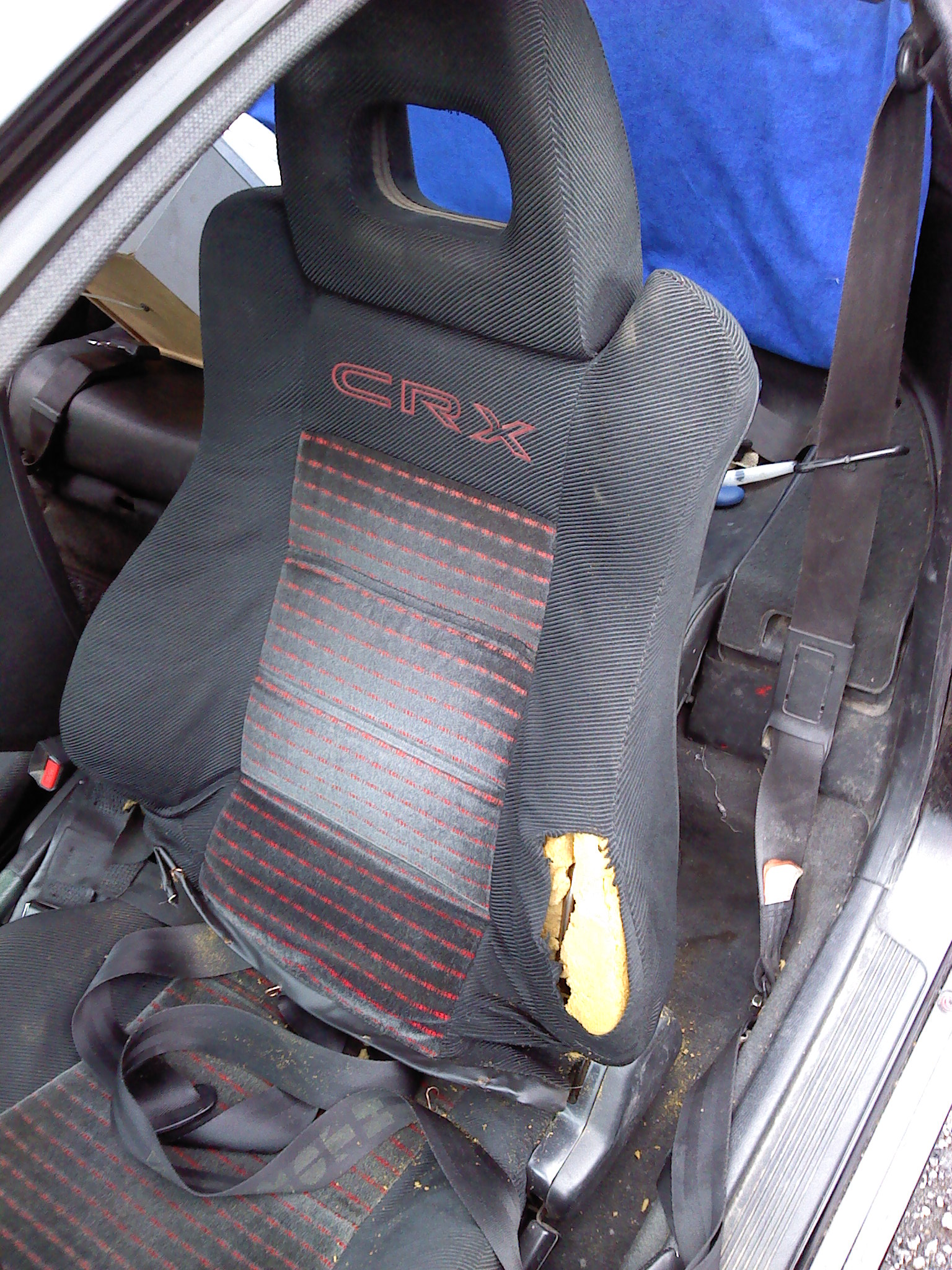

Zdravíčko honďáci,
vzhledem k tomu,že většina crx a c4g trpí timhle jevem (neboli roztrhaná bočnice na sedačkách) tak se to většinou řeší záplatou nebo kdo má peníze tak přečalouněním.Ani jedna z uvedených praktik se mi nelíbila a tak jsem se pustil do výměny potahu.
Když jsem se pár lidí ptal na sundání opěrky hlavy tak řekly - nejde,nebo jde hodně mizerně...takže jsem to šel rozlousknout při příležitosti výměny potahu.

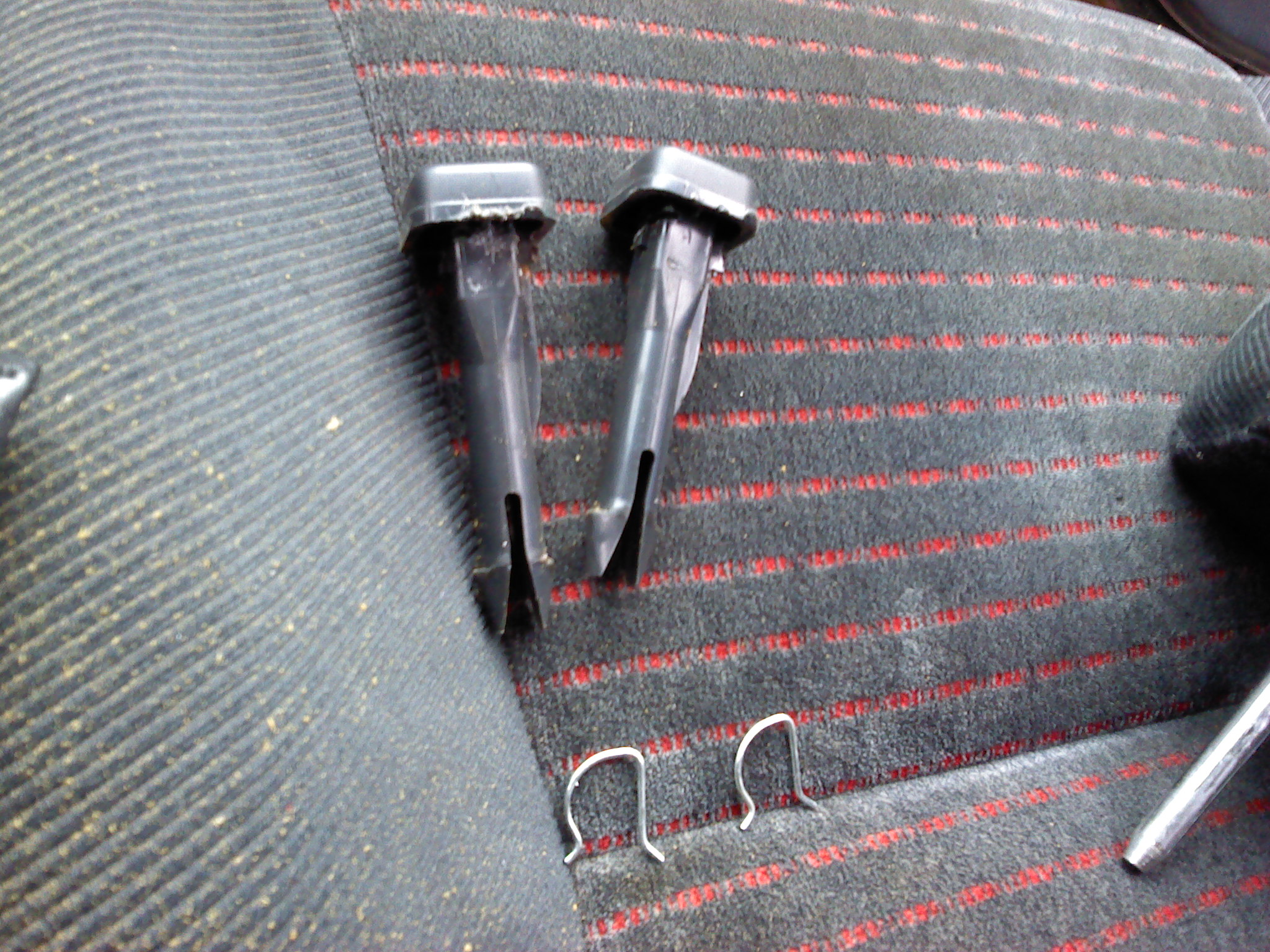

7, teď je zábavnější část a to vyndání závlaček pro opěrku - posadíme se do prostor které nedoporučuji lidem trpící klaustrofobií neboli zpět na zadní sedačku a vezmeme si sebou,plochý šroubovák,malé kleštičky a náhradní balíček nervů do kapsy... závlačky jsou umístěny pod černym plastovym objektem a nejlépe se dá vyndat plochym šroubovákem,kterým zajedete pod plast a z pravé strany je vykousnutá drážka na opěrce a tam lze šroubováčkem zachytit závlačku a vytáhnout
- nějakou chvíli vám ta první potrvá,druhá už jde nekompromisně rychlostí světla ven (asi se vás bojí :D )

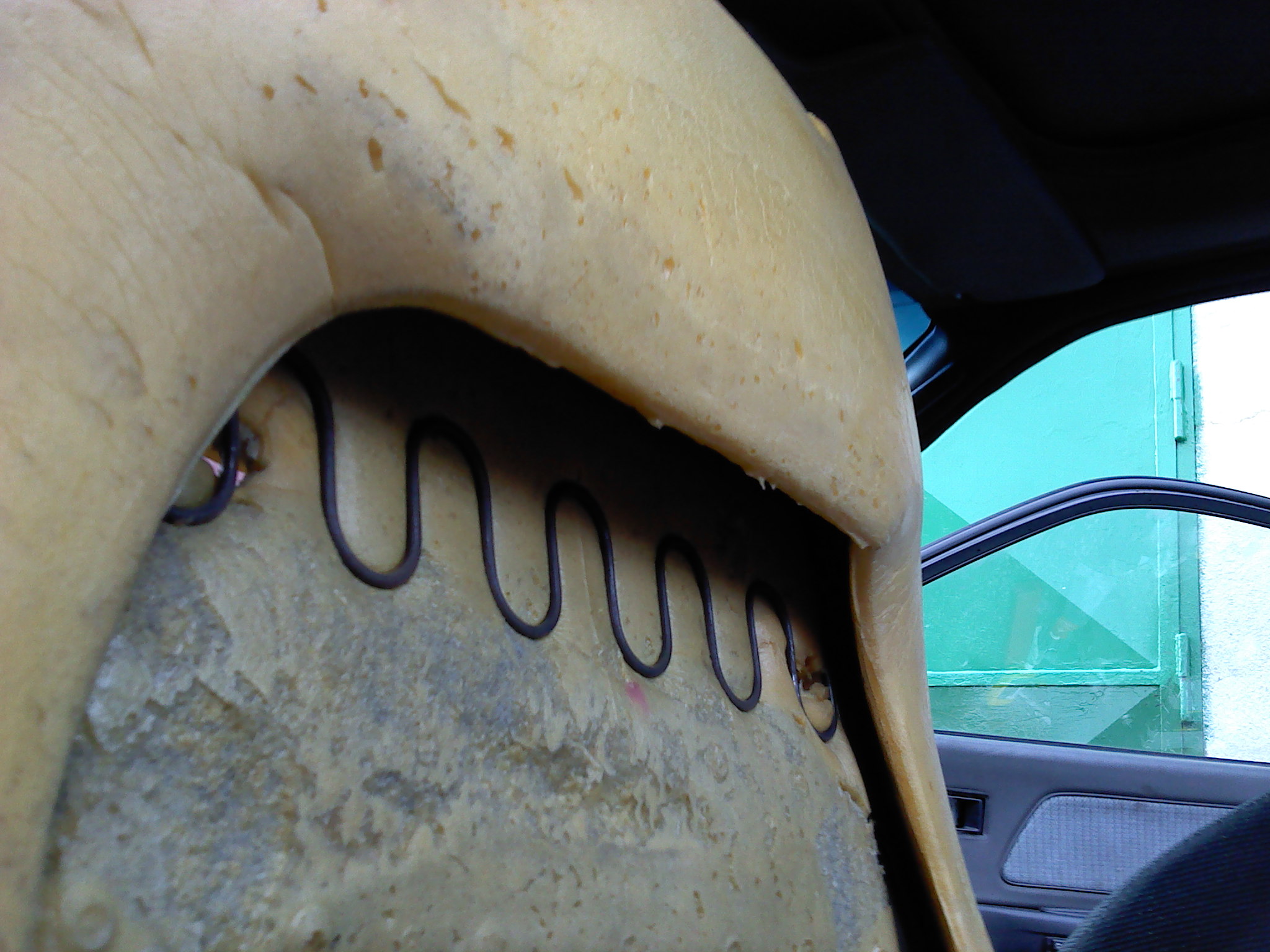

8, nyní můžeme vyndat opěrku,povytáhneme si potah co nejvíce aby jsme mohli na díru ze zadní strany sedačky (viz fotka),tam stačí z boku zmáčknout na plastové úchyty bez větší síly a plastová objímka vyskočí,to samé uděláte na druhém kousku a nyní můžete bezpečně a bezproblémů sundat potah...doporučuji přeluxovat molitan na sedačce ať si tam neuděláte ještě více nepořádku než se vám doteď povedlo

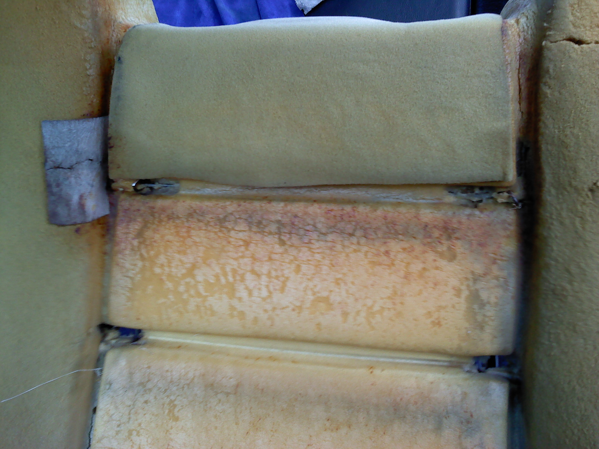

zde v obou žlábkách je přichycen potah stejnými kroužky jako dole (při mírném roztažení je možnost potah vyháknout a dát nový)
touhle mezerou musíte šáhnout pro vyndání plastových "objímek" kolem opěradla (po vyndání opěrky hlavy a pozor na ostré plechy)
zde jsou plastové objímky spolu se závlačkami na opěrku

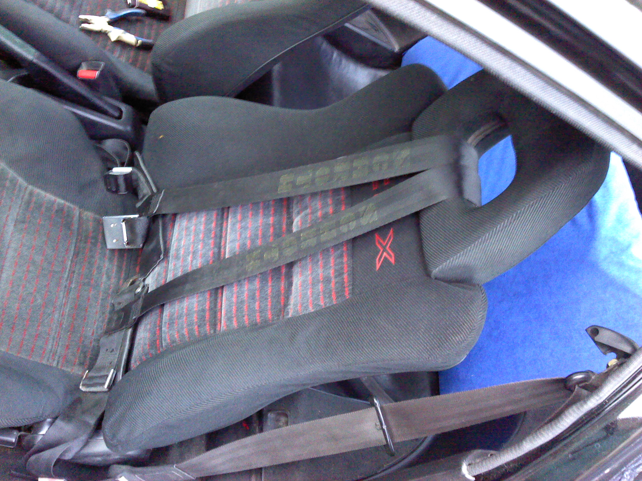

po navlečení a dokončení práce
