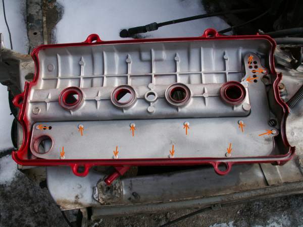

Šipky vyznačují místa vniku drtě a kuliček do odlučovacího prostoru
Při vší snaze z otvoru pro odvětrání lezla stále drť s kuličkami. V tuto chvíli jsem s montáží zaváhal a rozhodl se, že tomu dám poslední intenzivní očistu a pokud to zabere, tak to namontuji. Nejlepší očista by byla prostor pro odlučování otevřít, jenže ten je překrytý plechem a zanýtovaný, jak je vidno na obrázku. Snad pětiminutový zásah vzduchu s benzínem do všech otvorů, které s odvětráním souvisely dodal kýžený efekt a drť se přestala vyplavovat. Víko jsem tedy s klidnou hlavou namontoval.

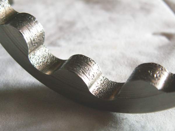

Ke konci léta mi volal jednoho dne Johny, že se mu zatavil motor na dálnici z Pohořelic (ve 200km/h). Již v tento moment ve mně trochu hrklo. Vzpomněl jsem si, že Johny byl jedním ze tří lidí, co si nechali komaxitovat víko ventilů. Práce moc, takže jsem se k rozborce jeho motoru dostal až cca za týden. Po celou tu dobu to ve mně značně vrtalo. Vytáhl jsem motor a já se ho jal rozebrat a zjistit tak škody a příčiny. Již po deinstalaci olejové vany se moje obavy potvrdily. I přes velké množství kovových šupin z ložisek klikové hřídele byly přítomny jasně rozeznatelné kuličky a drť z opískování. To by samo o sobě ještě nezapříčinilo zastavení motoru. Hlavní příčinou bylo poškození olejového čerpadla, kterým tyto nečistoty prošly. Omačkaly se zuby a čerpadlo tak ztratilo schopnost dodávat dostatečné množství oleje, nehledě na to že díky poškrábání a omačkání zubů se samotný chod čerpadla výrazně ztížil, téměř zastavil, což můžete sami vidět na obrázku.

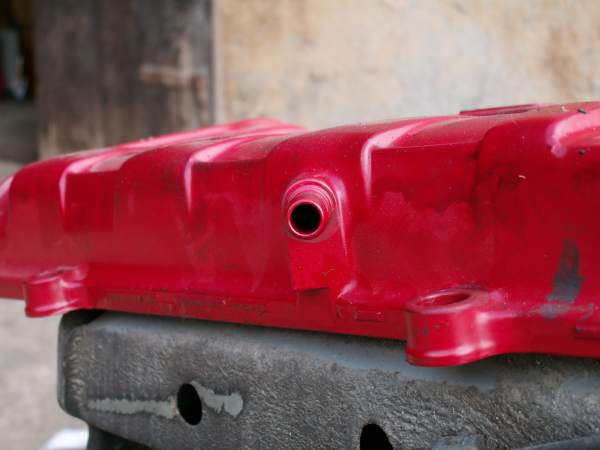

První možností, jak předejít vniku pevných částí do prostoru pro odvětrání hlavy je vyrobit např. ze dřeva přesnou kopii dosedací plochy víka a tu pevně připevnit k víku před tím, než jej předáte na komaxitování (nejsem si však jist, zda-li bude při použití dřeva možné díl pak vypálit v peci) + utěsnit vývod z ventilového víka do sání.
Vývod ventilového víka do sání
Druhá možnost je předat víko tak jak je a po jeho vrácení odstranit kryt onoho odlučovacího prostoru na ventilovém víku a to odvrtáním nýtů:
Šipky vyznačují místa odvrtání
Po zdárném odstranění krytu a vyčistění je nyní nutné v místech původních nýtů vyvrtat otvory, vyřezat do nich závit a následně lze krycí plech přišroubovat do vzniklých otvorů zpět. Doporučuji použití velkého množství lepidla do šroubových spojů, zajisté si dovedete představit, co by způsobil uvolněný šroubek ve ventilovém rozvodu, potažmo motoru.
