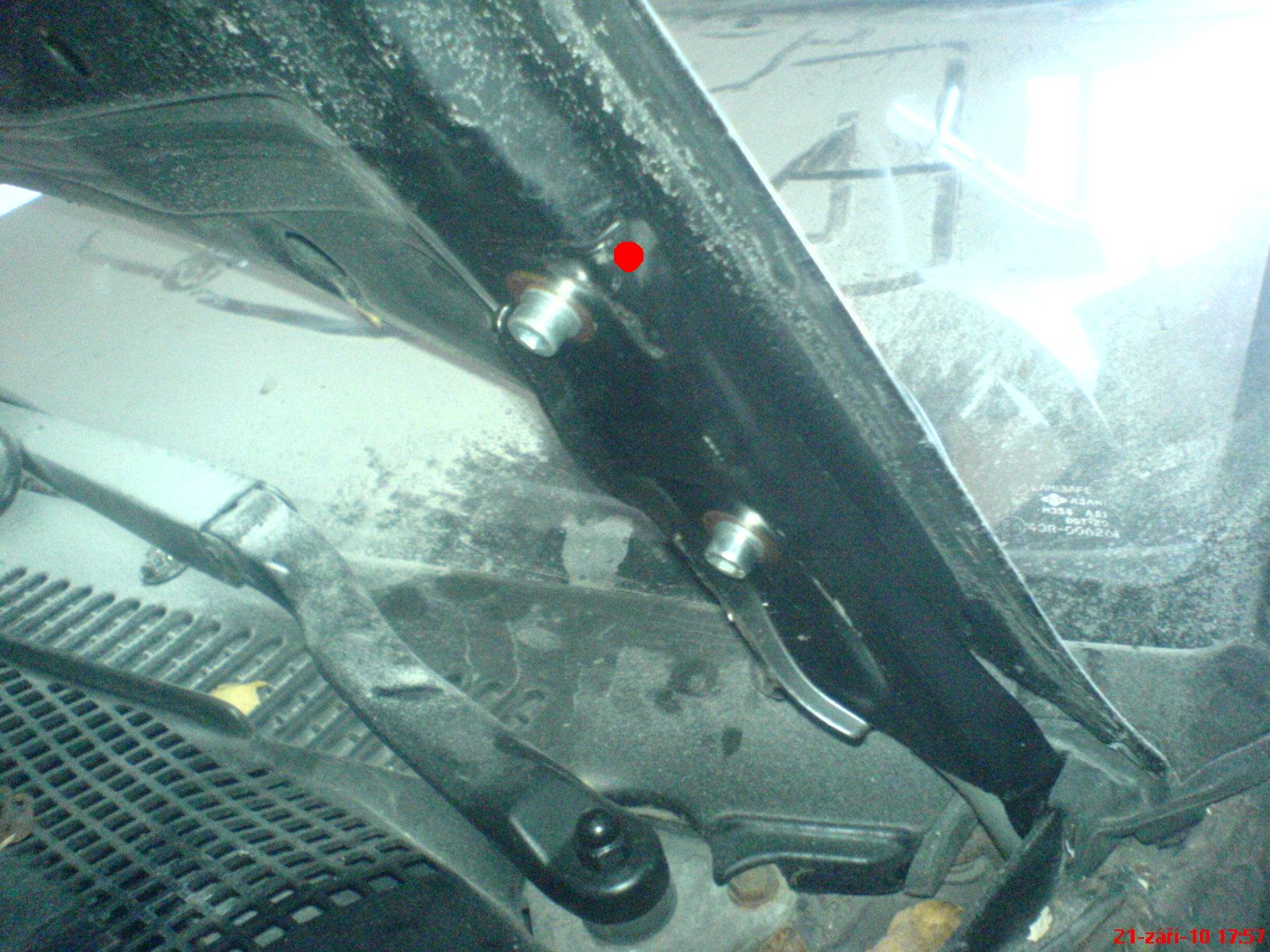

To mam taky právě ty autostyle, tenkrát je měli za pár kaček na autodoplnky.cz tak jsem je pro prdel vzal. Zřejmě to budou aušusy ale co... Mohl bys to vyfotit a třeba i naměřit na kapotě? Nerad bych tam měl víc jak 1 díru :D Nevypadaj náhodou uplně takhle? http://spoiler-tuning.cz/tuning/volkswa ... agen-6848/

Byl jsem se na to mrknout a podle mě a tvýho popisu bych to měl navrtat cca zde, nebo ne???

Příspěvekod pepo crx » 22 zář 2010 17:01
jj, presne tam som to vo finále nechal uchytené a aj to tam najlepšie drží *fin*
Re: Plynove vzpery kapoty
Příspěvekod Wláďa » 22 zář 2010 17:34
Tak jo, super, díky za radu, původně jsem to chtěl dělat jinak ale takhle to bude určitě lepší a hezčí... Dík *fin*
