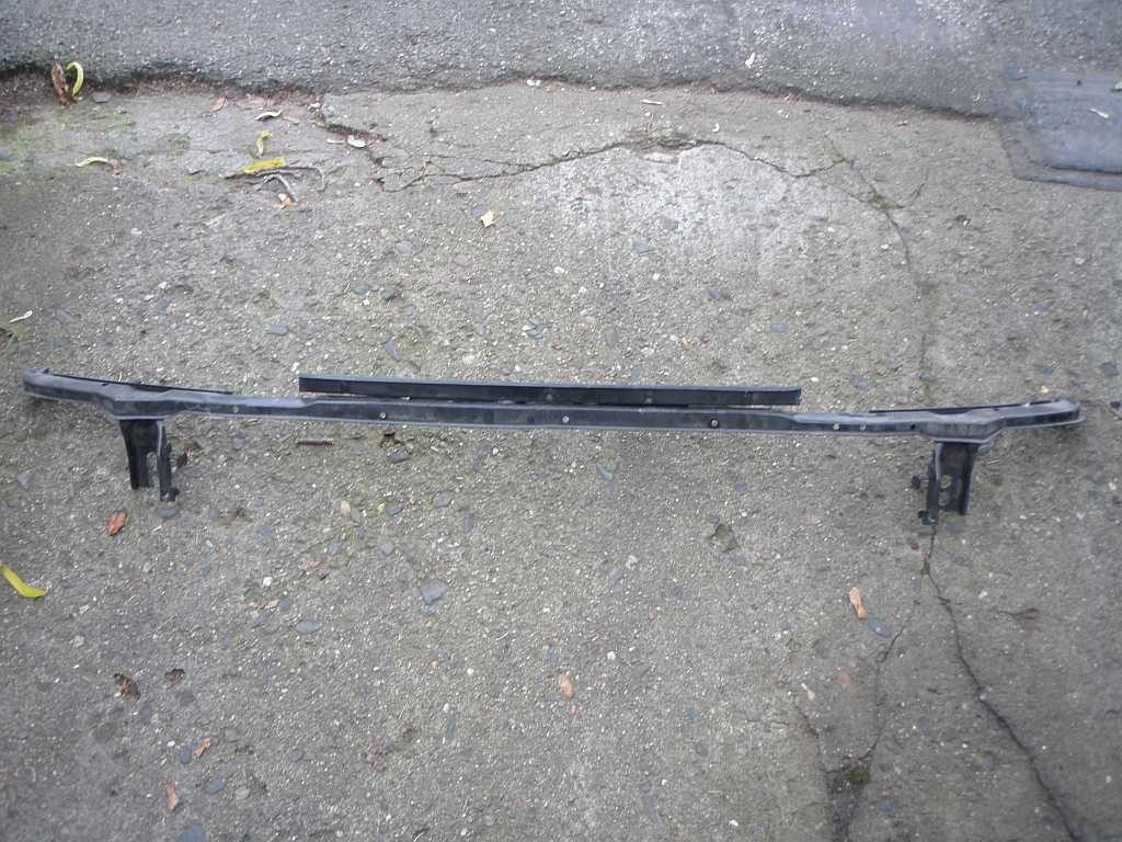

lidi potřebuju pomoci jak hodně je odlišnej nosník z ed9 od ee8

Zaleží co tim presne myslis???mas namysli predni vyztuhu? pokud jo tak je u vteca jina a myslim ze nejde pouzit zamena s ed9 ;)

Re: Vtecovej nosník nárazníku
Příspěvekod Minor » 21 bře 2010 22:15
Plasty pod motor asi jo, mřížky určitě jo.
Příspěvekod Minor » 21 bře 2010 22:18
Takhle vypadá vtecová výztuha.

Příspěvekod Job!k » 21 bře 2010 22:32
Minor píše:Takhle vypadá vtecová výztuha.
tu vim jak vypadá ,,bohužel" (ten můj je v takovém stavu nepříliš vyhovujícím aspoň pro mě stějně jako nárazník a cody má nárazník ale bez výztuhy)

Ohledne te vyztuhy:
Ja mam na sve ED9 vyztuhu z EE8 (cili tu vteckovou) nemam s tim zadny problem

Cody
Příspěvekod Cody » 23 bře 2010 22:21
Ten plast pod motor se mi nezdá že by byl záměnej-kopíruje to nápravnici a ta je odlišná-asi něakým bastlem by to šlo....tak pokud máš na ED9 EE8 výztuhu nárazníku tak si to vyměnte ne? ED9 se sežene podstatně lépe.
