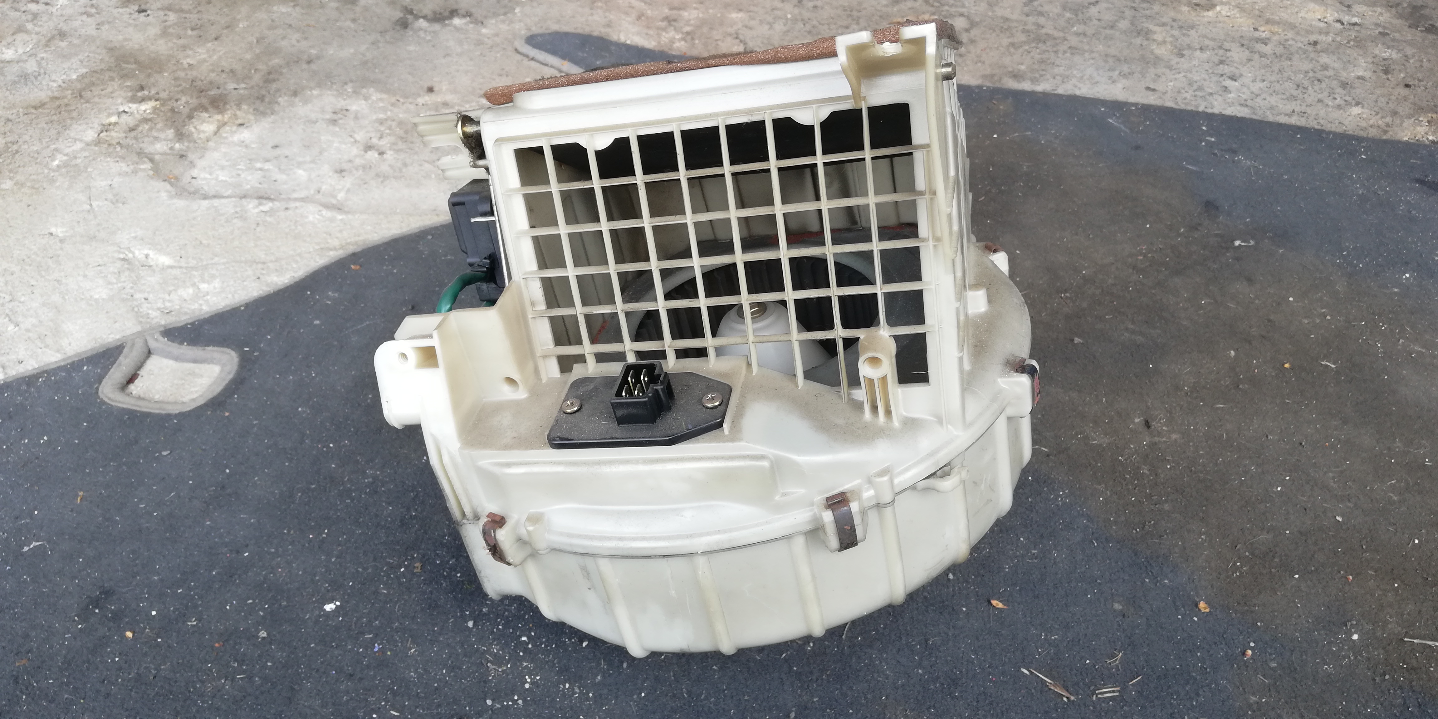

Nicméně, tuto "poruchu" způsobuje součástka zvaná předřadný odpor, která je umístěna přímo na horní části ventilátoru pod kastlíkem. Její výměna je extrémně jednoduchá a práce je to na 5-10 minut.

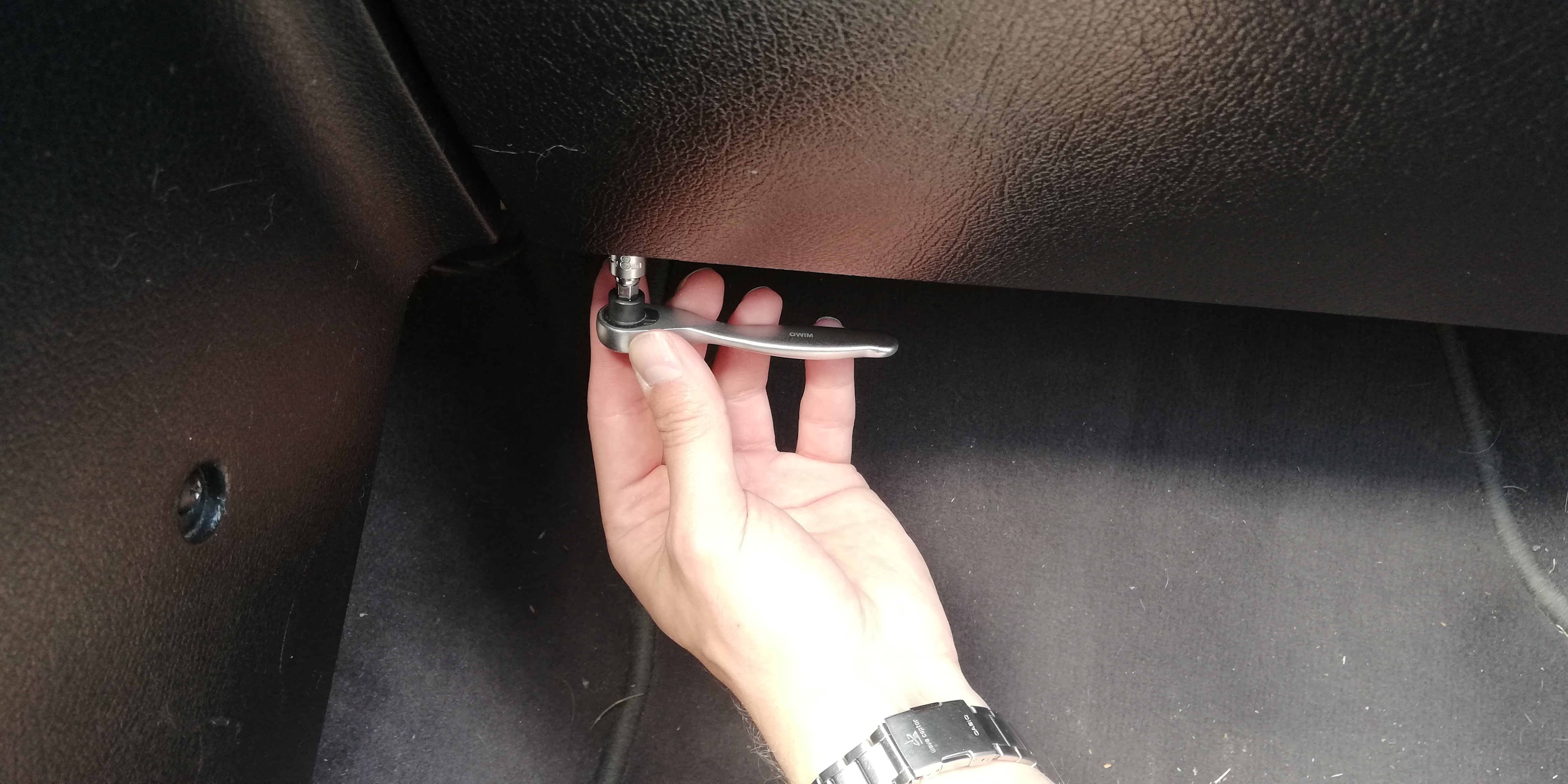

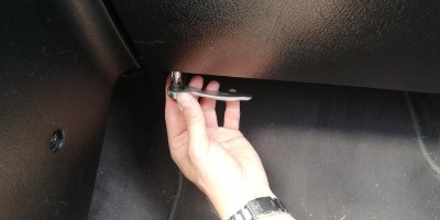

V první řadě si musíme odmontovat kastlík, který drží pouze na dvou šroubech zespoda po stranách.

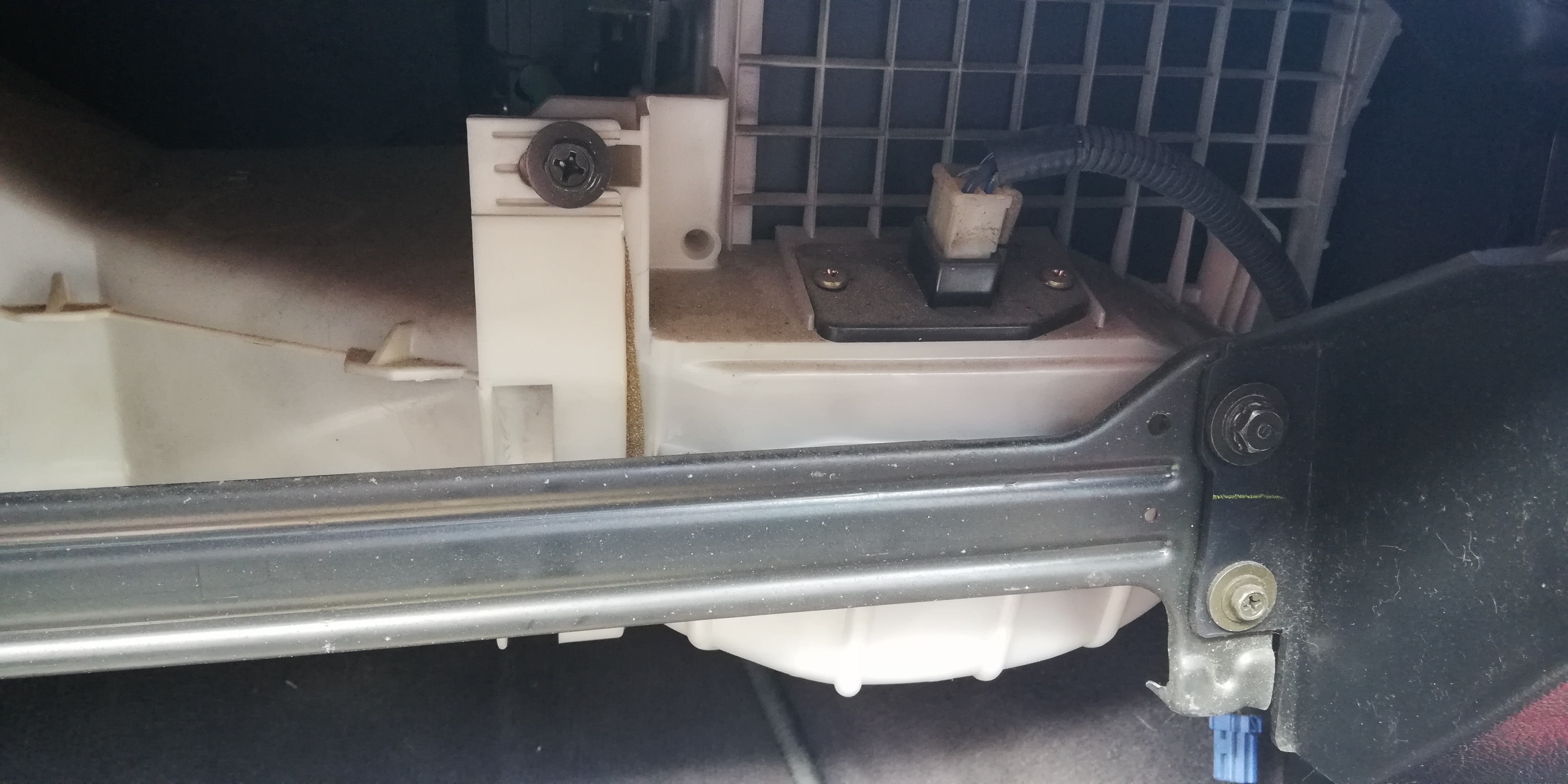

Pak už máme krásnej přístup k odporu a stačí jen vyměnit.

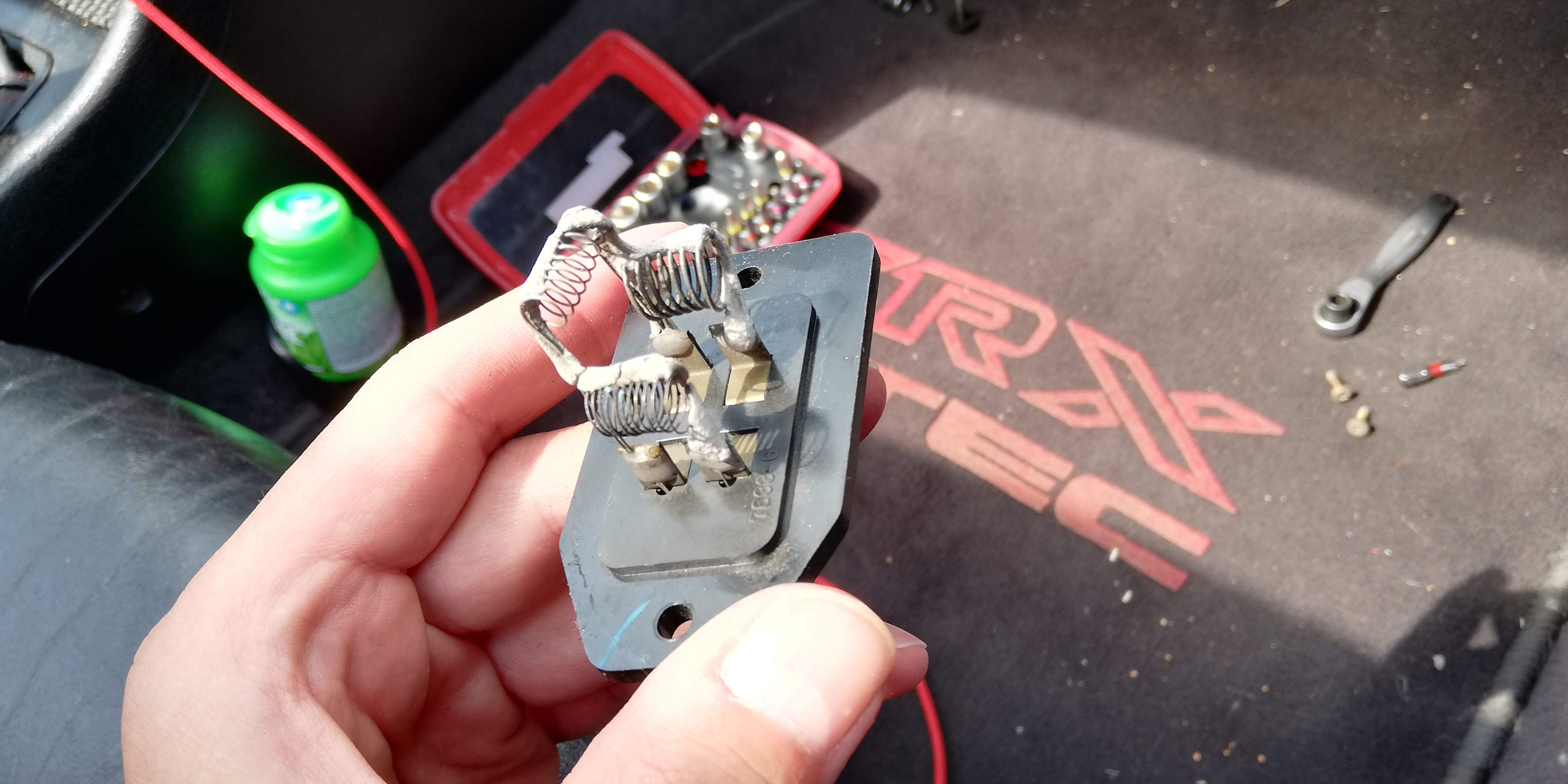

A takhle to vypadá z druhé strany. Je to jen sestava spirálových odporových drátů, z kterých máte nejspíš jeden přepálený a proto se netočí ventilátor při zpravidla první poloze.

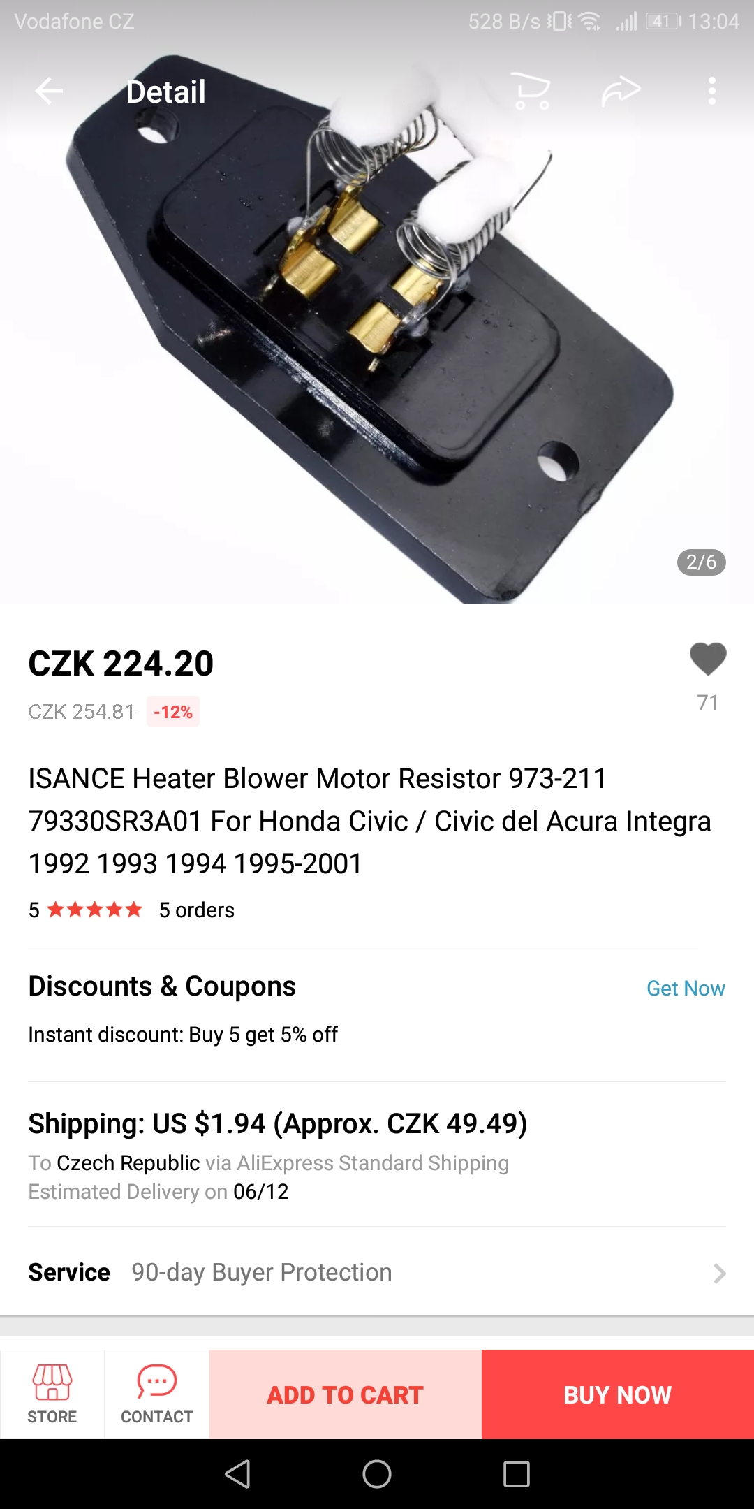

V mém případě jsem měl jeden funkčí navíc. Jinak se dají obědnat všude možně, dokonce i z Číny.

Už před lety jsem to řešil na svém 4G i CRX a ted to řeším znovu na 3G, kde je podle katalogu jiné číslo odporu a vzhledově je malinko jiný a totálně nedostupný, pouze amazon a ebay za 1200-1500kč.
Konektorová část, ale vypadá stejně jako na 4G, tak snad to půjde použít. Jenže odpory v čechách asi došly a tak jsem musel sáhnout na Wish, kde jsem našel s poštou za cca 400kč. Vzal jsem raději dva, protože mám ještě druhé 4G a co když ho někdy dodělám a nepůjde větrák že? *vytlem*

Tak jsem vymontoval odpor z 3G a je menší než ze 4g, takže jsem jeden ze 4G upravil dremelkou a je tam.
Ale díky tomu, že už měl své léta, tak na něm nejde 1. stupeň, ale 2. už maká. Až tedy dorazí funglovky, tak už alespoň vím, jak ji upravit.
