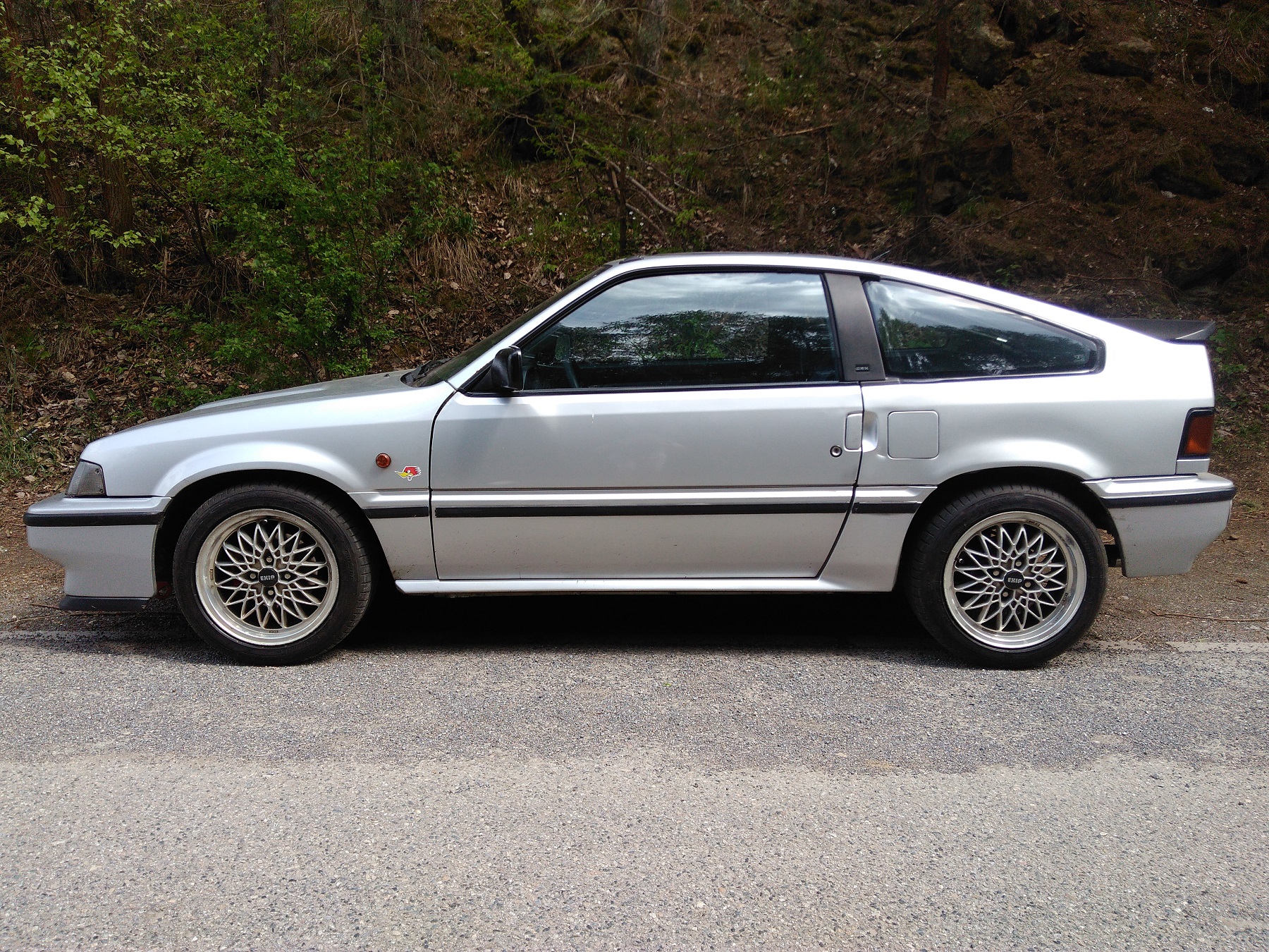

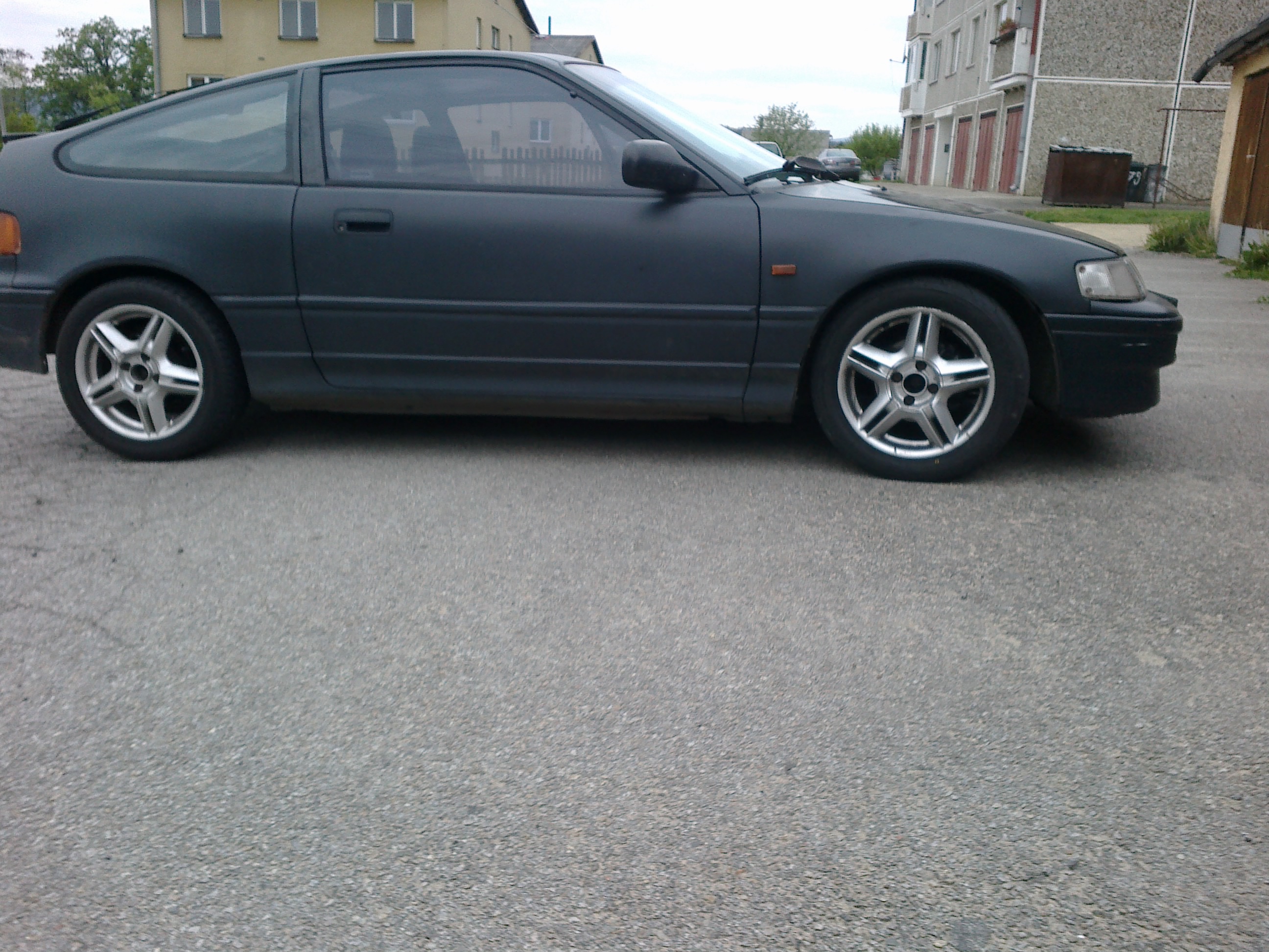

Často se řeší, jak je CRX vysoko na tom a tom podvozku, udělal bych tu galerii "pro představu", klidně přidávejte další fotografie, díky *fin* Důležité je u každé fotografie uvádět - velikost kol, profil pneu, snížení podvozku
R14, 60 profil pneu, podvozek snížený 40mm
R15, 50 profil pneu, podvozek snížený 40mm

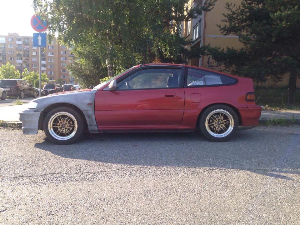

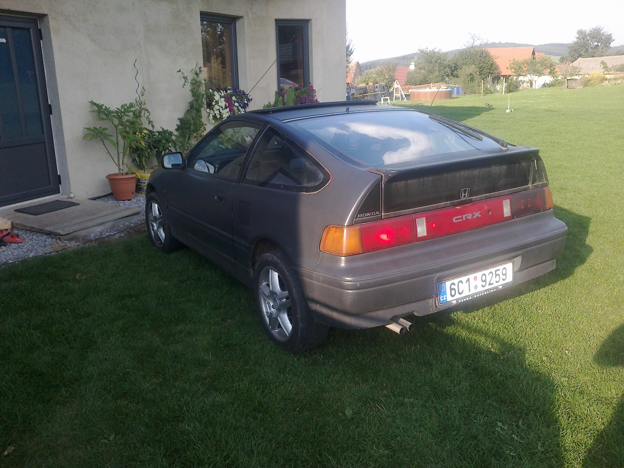

Myslíš správně, taky asi záleží, co má kdo zrovna naloženo v kufru :D, příjde mě, že některý auta jsou níž (případně unavená pružina). Foto u domu origo výška. Obojí stejné pneu r15 195/50. Foto 2 moje oem tlumiče pružina H a R snížení -35 max -40mm.

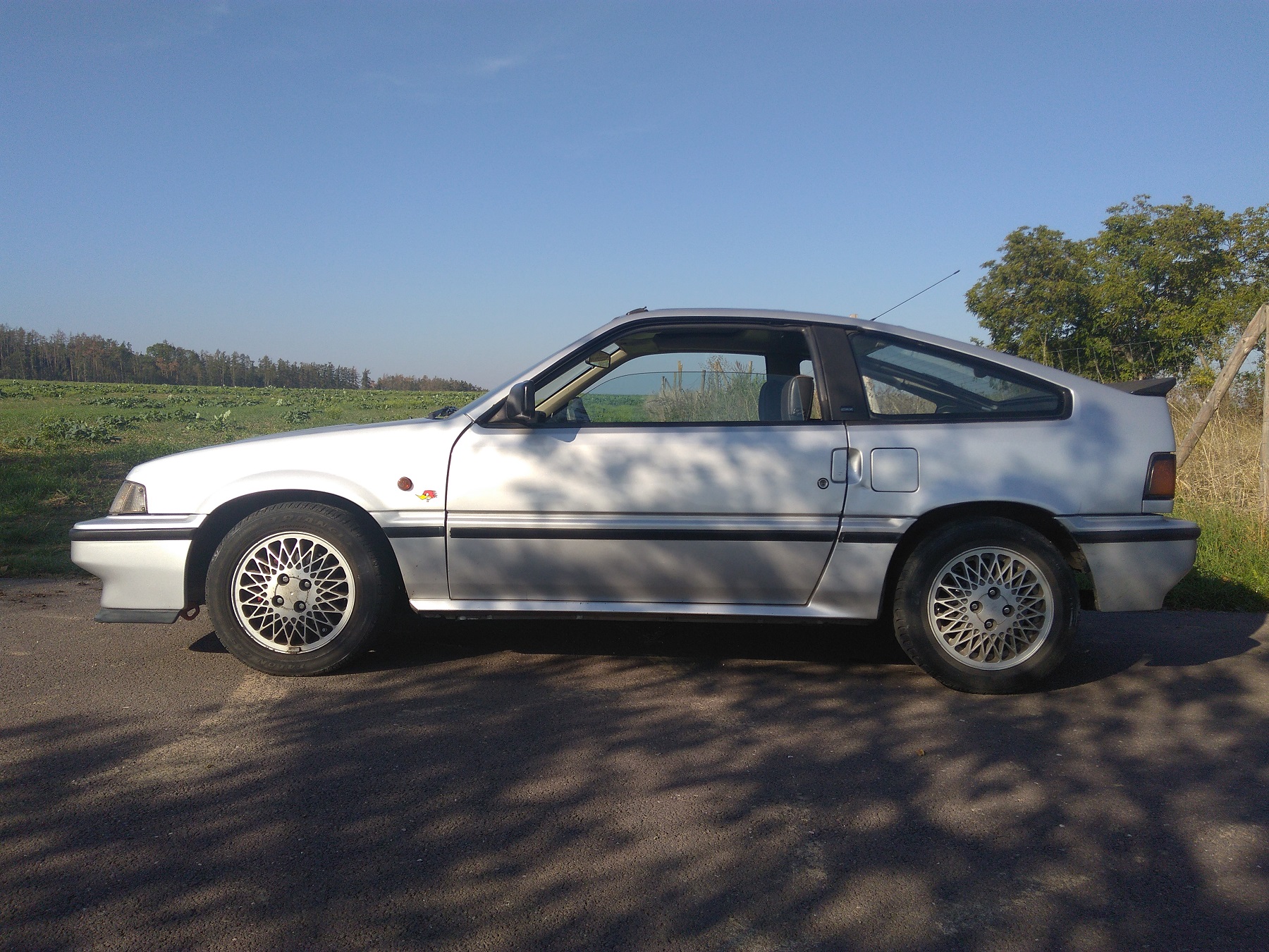

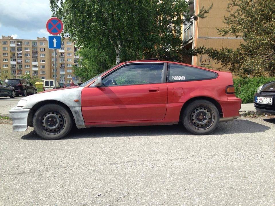

Tady posílám pro porovnání 195/50 R15, 7J, ET38 a 185/60 R14, 5,5J, ET43. Podvozek klasika. Ty R14 tam nechám na trvalo.
R15
R14

Ty 15-tky vypadají líp,ale s těma čtrnáctkama to asi funguje líp,co?
CRX a podvozky - jak je vysoko
Příspěvekod James » 19 zář 2018 12:43
Nevím, jestli líp, ale není to tak tvrdý a sedí to cca podobně. Akorát ty 14-ky mají větší chuť hrabat. Další věc je, že ty 14-ky jsou díky vyššímu ET lépe zapuštěný dovnitř a celkově nepůsobí tak obrovsky a široce na tak malý auto. A nakonec u těch u těch R14 mi všechny údaje sedí dle TP. Ty R15 nabízím včetně pneu, pokud by někdo chtěl.
