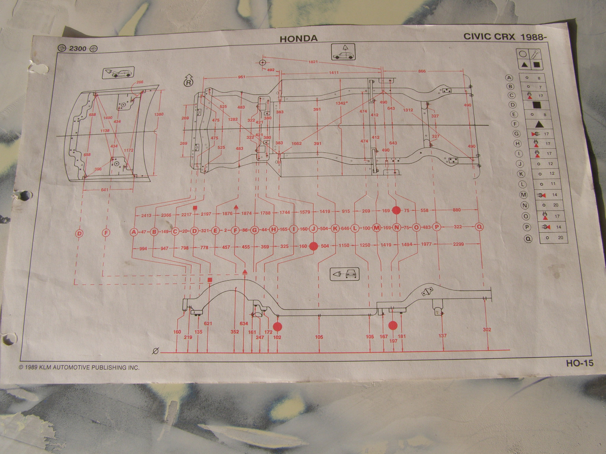

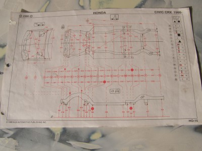

Dávám tento výkres k dispozici ostatním členům klubu CRX,přesto,že mě už nepomohl může pomoci někomu,kdo se ocitne v podobně nepříjemné situaci jako já.Zdraví Standa.

Prohlížel jsem jen na rychlo ale vypadá to dost užitečné !!
Jestli chápu správně podle těchto údajů když si člověk změří kastli zjistí jestli ji nemá třeba trochu hnutou nebo tak *fin*
