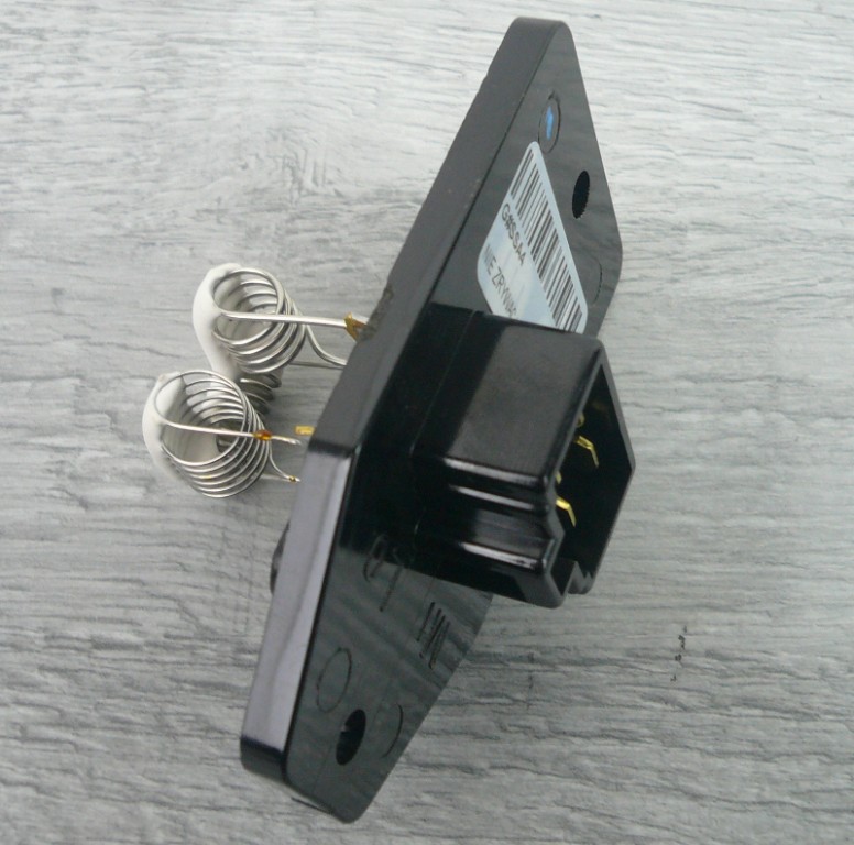

Mě to běží od dvojky.....takže tohle co jsi sem dal mi taky bude stačit koupit?
Re: Nefunkci topeni
Příspěvekod Fegut » 03 pro 2016 19:46
Dobrá cena, mě 1 taky nejde, až 2, ale jedna nepoužívám vůbec, když vypnu topení úplně, nebo mám na jedničku je to skoro to samý :D. Navíc tu mám náhradní celý topení, můžu si to přehodit, ale vypadá to že dokud neodejde 2 rychlost, tak se k tomu nedonutím

Panove diky za rady! Objednal jsem v cizine za cca 250 vcetne posty. Dnes jsem vymontoval z CRX a viditelne jeden dratek je přešvihnutej. V nahradnim topeni co mam z civica tak poškození vidět neni, ale 1. nejde a dvojka jo, Tak počkam až dorazí ta funglovka *fin*

*vytlem* ted jsi me dostal. Bylo to na aliexpres za 8.99 free shiping a ted to nemužu najit *dash*

mam dvě náhradní topení a na všech mam taky vypálený..... ale i s vypáleným mi funguje komplet větrá :D no, jednička no :D
Jinak děkuji za radu odrezovat octem..... supr .... topení je spojené 5 kovovými spony, které byly totálka.... dva dny v octě a nádhera ..... z octa hned do lihu na vysušení a pohoda.... bez práce :D
