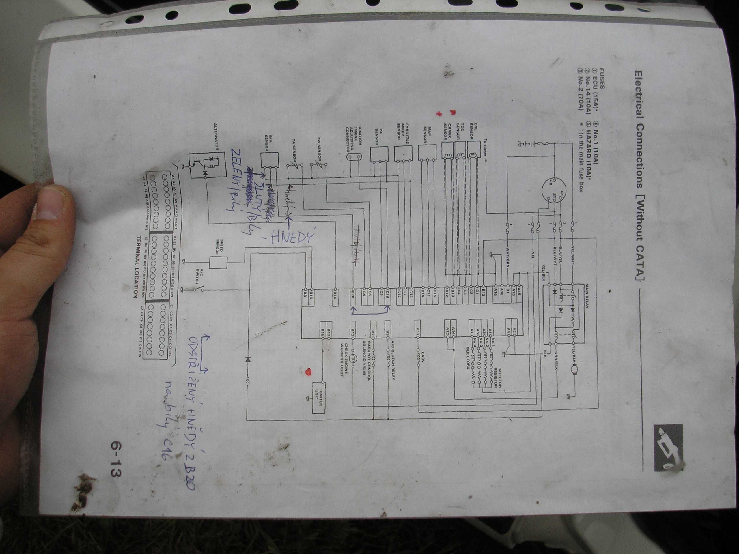

Tenhle návod mi kdysi poslal Skřítek:
"na IAM senzoru máš tři dráty zeleno bílý, žluto bílý a hnědý.Zeleno bílý přijde PŘIDAT (drát nepřestříhávat) na C 12 většinou barva souhlasí, takže tedy též zeleno bílý. Žluto bílý přijde PŘIDAT na C 13 , též barva souhlasí a hnědý? Z B20 odstřihneš drát, myslím že hnědý a na ECU přiděláš hnědý drát od IAM senzoru a odstřižený hnědý drát, který je jakoby ve svazku, přiděláš na C 16, z kterého odstřihneš bílý drát od lambda sondy, ten zaizoluješ a necháš volně."
A ten článek je když tak tady http://www.honda-club.cz/forum/viewtopic.php?t=908

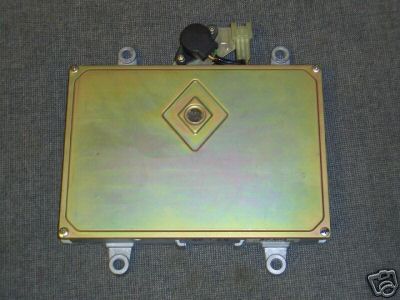

Ta ecu má označení PM7-B020 nebo B021, možná jsem viděl ještě nějakou verzi s B0xx (B030? tak nějak) Na horní straně by měl být externí potencimometr pro regulaci bohatosti volnoběžné směsi.
Další ecu pro crx jsou PM7-X030 (nejde chipovat, nebo jen velmi obtížně) a PM7-X040 (jde chipovat poměrně snadno). Možná se najdou ještě i verze X041 a tak podobně.
PM7 - obecně pro motory DOHC v crx, ta čísla za tím pak znamenají verzi softwaru.
Crx s motorem B16A1 má ecu PW0, verze softwaru je tam snad jen jedna nebo není důležitá.
Narazit lze i na ecu pro stejné motory DOHC jako jsou v crx, ale z concerta. Tam je pak jiné označení, mám pocit, že PP5, a tyhle ecu mají obráceně okýnko pro diodu (někdy když tak nafotím). Fyzicky použít jdou, ale jsou prostě stranově obrácené.

Tak chalan čo mi to bude snáď robiť mi napísal ešte toto:
Jak pozeram samotne pripojenie toho IMA sensoru neni problem.a staci to tam prepojit a hotovo?
Lebo to ma aj ine rozdely je tam naviac nejaky solenoid ventil(purge cut-off)
Dalej na klapke viac hadiciek a iny vakuovy system.
O tom tam nepisu tak to netreba nevies?
Bezkat (A9) ma check engine zapojeny do B13
Kat (A8 ma do B6 zapojeny.(to sa da prehodit.)
Ine rozdely tam nevidim.
Neviem tak ja som z toho článku pochopil že iné veci už riešiť netreba...?
Re: ECU D16A9 na motor D16A8
Příspěvekod Minor » 26 lis 2009 13:05
Crx má dvě verze komory sání a odpovídajících podtlaků, které se liší, ale v tomhle případě je to úplně jedno, pokud do toho systému nikdo nezasahuje.
Jak je to s pinem na kontrolku motoru jsem nikdy nezkoumal, jinými slovy, neměl jsem s tím problém.
Ať to prostě překope podle toho popisu a obrázku a je po ftákách:)
