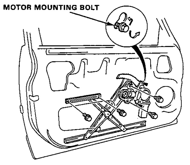

Vyberaju sa v celku jednoducho, mate to za hodinku vybrate (obe strany) :)
1. Dat dole tapacir (8 srobikov celkovo)
2. Odstranit foliu (ak ju niekto ma)
3. Dat okno do dolnej polohy tak aby ste mali dve skrutky co drzia okno viditelne cez jednu malu dieru (predna) a tu velku dieru (zadna)
4. odsrobovat a vytiahnut okno
5. odskrutkovat 5 alebo 6 skrutiek ktore vidite na dverach (vsetko orech rovnaky ako na okno, taky mensi nepamatam si presne. Tie dve skrutky co su pod zrkadlom ktore vodia sklo nemusite davat prec.
6. Vytiahnut mechanizmus skrz najvacsi otvor.

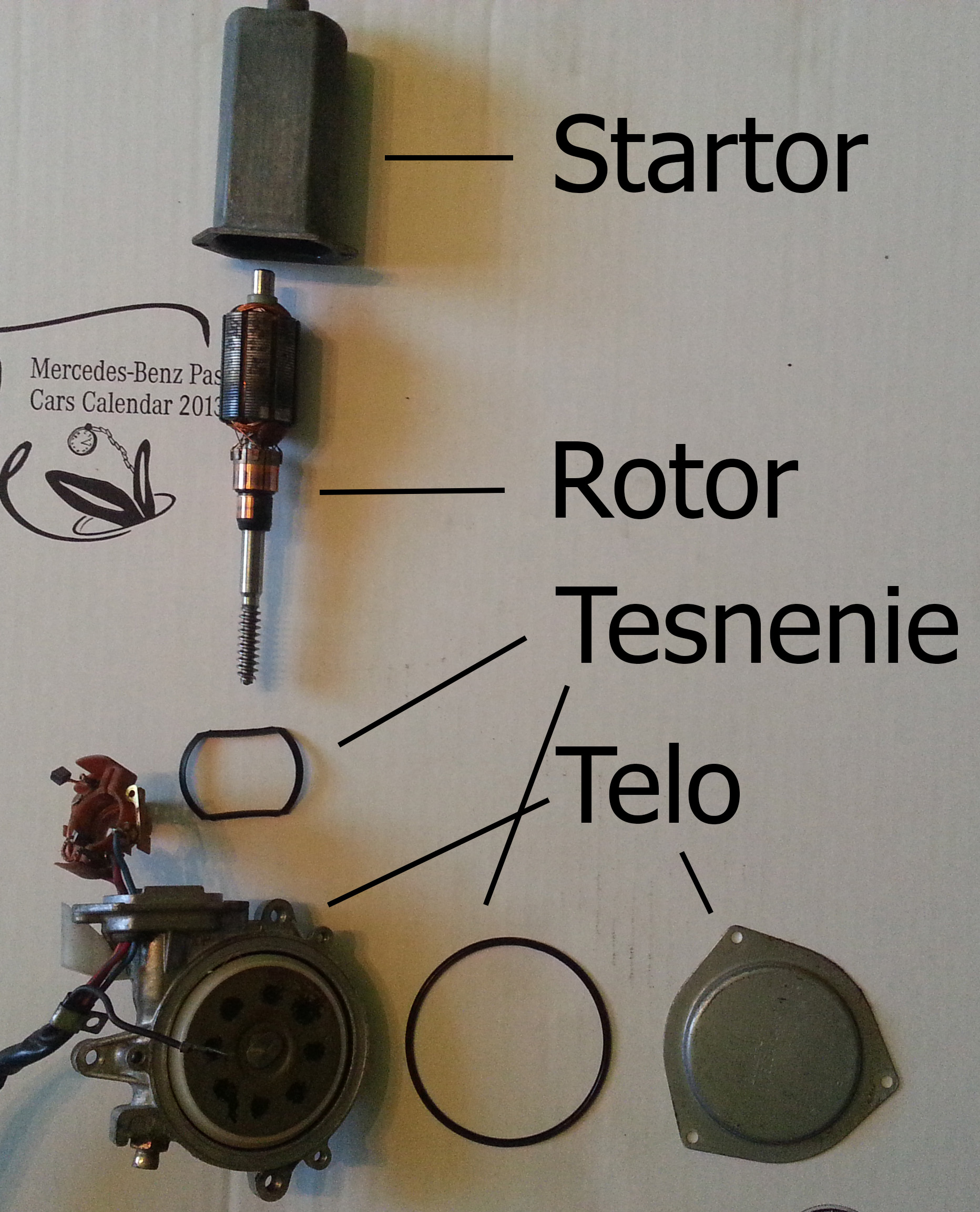

Teraz pozor! oznacte si v akej polohe mate ulozeny stator! To je ta vrchna cast motorceka kt. je na dvoch sroboch. Ked ho date opacne, bude vam motorcek chodit do druhej strany!

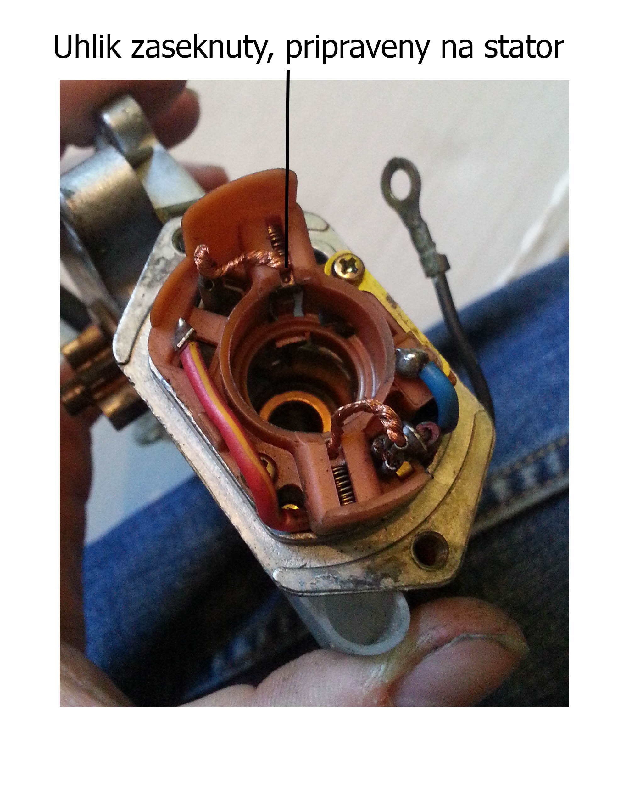

6. mrozobrat motorcek ostane vam kryt+stator, samotny rotor, dva male uhliky spojene s pinom napajania, dve pruzinky a zvysne telo ktore uz nejde dalej rozobrat.
7. Vsetko dokladne vycistit, zasa cistic brzd a podobne su na to super. Dokladne treba hlavne tie male uhliky ktore su spojene pinom s kablami, a rotor a jeho dosadacie plochy s uhlikmi. Vsetko potom este prefukat.
8. Ked to mame, nechame preschnut pokial je to mokre.
9. skladame naspat. Najtazsia cast je nacpat tam tie male uhliky ktore stale vyskakuju nakolko su tam za nimi pruzinky ktore ich tlacia k rotoru. To pochopite ked uvidite. Naspat ich davame tak ze ich zatlacime na ich miesto a na spodku je maly vybezok za ktory ich zachytime aby sa nevysunuli uplne. Po vlozeni rotora ich torsku posunieme, postrcime az kym sa nepritlacia pomocou pruziny k rotoru. A pozor na polaritu statora ;)
