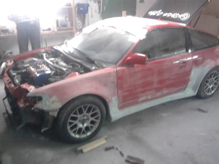

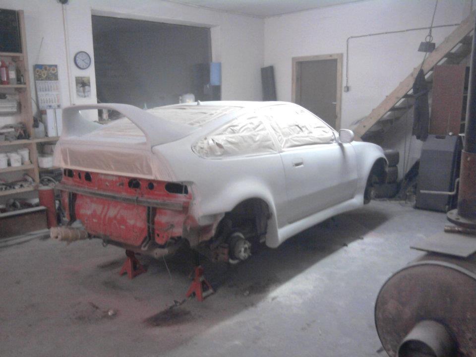

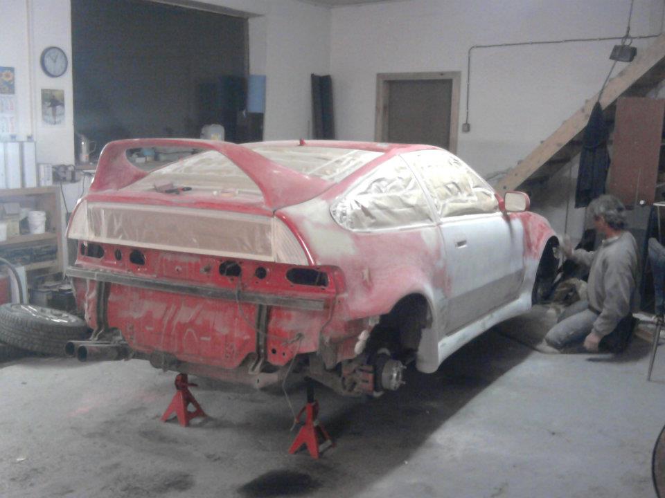

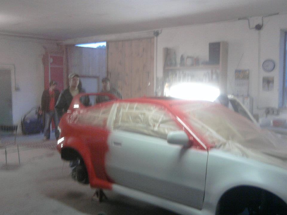

Po všech problémech a když jsem měl po škole, jsem konečně se dostal na to auto odstrojit a celé nalakovat do původní ferrari barvičky :-)
Stříkání :)
Před začátkem kitování :-)
Po úmorných 14 dnech makání a broušení do rána do 6 byl výsledek celkem kladný :)

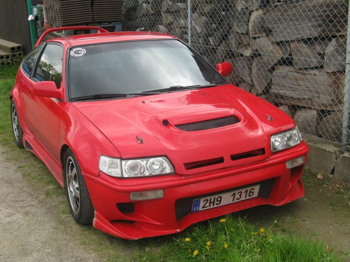

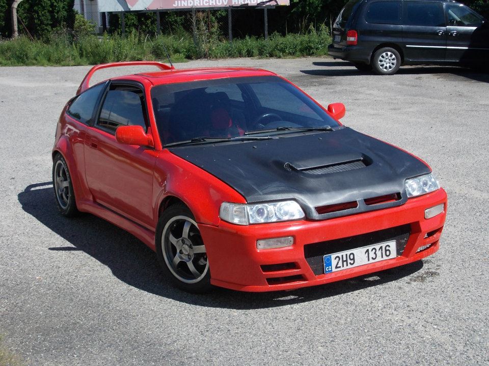

Konečný výsledek :-)

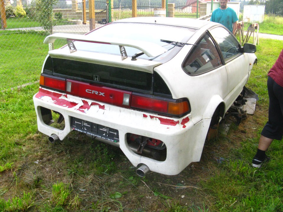

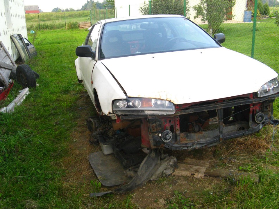

A dneska při večerní projíždce, jsem kousek od tud kde bydlím objevil u jednoho domu pod plachtou schovaného něco cosi co připomínalo crx, a při cestě zpět mi to nedalo tak jsem se tam zastavil a bylo to cerko, tak jsem vyhledal majitele a domluvil se s ním co stím a on, že má tp v depozitu a že to bude chtít dát do šrotu tak jsem se s ním domluvil na cenně, a přivezl jsem si kastli celkem zachovalou dva motory a tři káry dílů :-) Podařilo se mi jedno zachránit před hroznými stroji na šrotišti a postupně ho budu dávat dohromady zde je pár fotek které jsem pořídil před koupí :-)

Hezký příběh! *fin* *pohladit* u toho prvního cérka je na mě až moc děr vepředu :D kdyby tam byla origo kapota, vypadalo by to určitě o stupeň o dva líp *fin* záchranu druhého cérka chválím! chvilku jsem si říkal "proboha, snad to není moje bejvalka" ale evidentně není, ke kupu gratuluju a udělej z ní kočku! ;)

jen dotázek,jak přesně fungují na tvém konečném výsledku náporové vstupy a ten podtlakoví na haupně ?

PAKO píše:jen dotázek,jak přesně fungují na tvém konečném výsledku náporové vstupy a ten podtlakoví na haupně ?
Od haupny je naveden na hřiba a ty dirky ve předu jsou kvůli lepšímu chlazení....
Re: story by Iron Men :-)
Příspěvekod PAKO » 06 zář 2012 13:41
počkej ten horní je ryze podltakoví(samozřejmě až na stání na místě),pak tam v haupně máš dva náporové...tudíž to co tam se vtlačí to je odsáno a tudíž to ani moc nemůže chladit. pak tam máš otevřenou tlamu jak do stodoly ta ti předpokládám vzduchem již propláchne motoroví prostor ,ale dle mne né dost účině protože tam pustíš tolik vzduchu ,že podtlak vzniklí pod a za autem nebude už dostatečný aby motoroví prostor odsával(a ten byl obtékán) , ty díry pod blinkry předpokládám máš zajisté svedeny trubkou až ke kotoučům pro chlazení brzd. Můj názor je že série verzus toto chladí účiněji. ono ani nejde o to někam "nacpat" vzduch ale ,ale aby jím býl omýván homogenicky motor s převodovkou a samozřejmě primár jsou taktéž horké svody které i pod termoomotávkou značně vyzařují. Není to jen o tom, že chladí chladič sání saje.

Ty woe už sem se lekl, ž si to stříkal v garáži u starejch :lol: pak sem si všim z dalších fotek, že je to jinde :lol:
