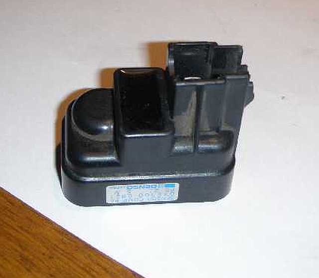

Jen málokdy s Pakem nesouhlasím, ale s klimou to nemá nic společného. U crxka je to čidlo nazvané PA sensor a nachází se na boku auto vpravo od řídící jednotky. Sleduje atmosférický tlak a upravuje podle toho mapy (v horách je ve stejném objemu vzduchu méně kyslíku než v nížinách).
Novější ecu (generace OBD1 a možná i ecu pro B16A1) už mají tohle čidlo zabudované v sobě.
