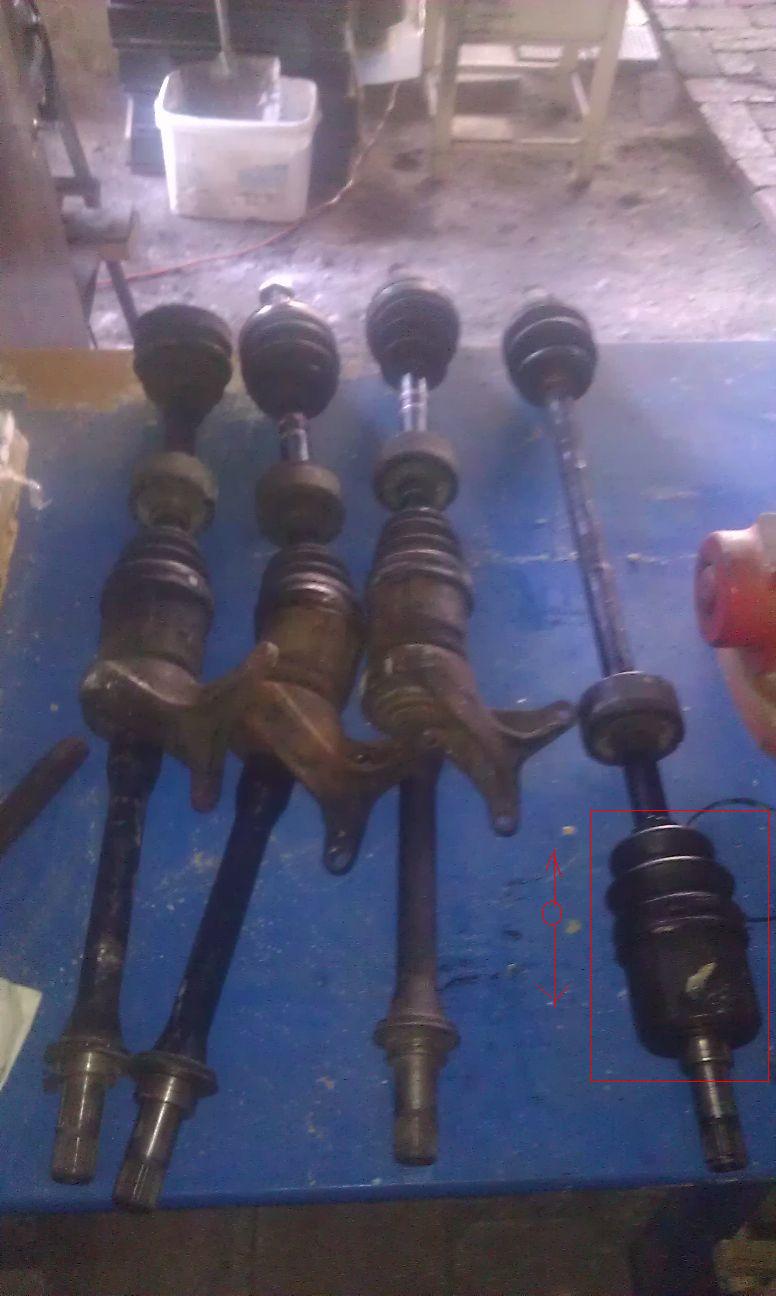

Problém: Vypadávající delší poloosy při plném rejdu - koncové pouzdro povyjede cca 1,5cm - musím nasunout zpět a opět jede...
Pokus: Zkoušel jsem dát do pouzdra konce poloosy (do trnu) na test matku cca 1,5cm sirokou bez výsledku..
Netušíte někdo jak na to vyzrát? Nenapadá mě žádný způsob jak dát dohromady držák z crx poloosy na civicovou..
Pokusil jsem se znázornit na obrázku současně mám vedle origo crx poloosy pro spachtění jedné fungující :)

ty máš nedělenou levou poloosu?
Perjen
Příspěvky: 75
Bydliště: Tábor
Re: Vypadávající poloosy
Příspěvekod Perjen » 13 zář 2011 11:30
Ano, protože mám převodovku z C4G (sice je to také L3 jako u CRX, ale liší se průměrem do trnu převodovky) - CRX má 28mm a C4G 26mm

*fin* zkusím dát nový jistící kroužek a uvidíme .. jinááč se ten trojhran v pouzdže nejistí což? (3 ramenné zakončení poloosy s ložisky).?
Soichiro Honda
Příspěvekod PAKO » 11 říj 2011 06:53
ne ten se nejistí ten volně pluje v hrnku
