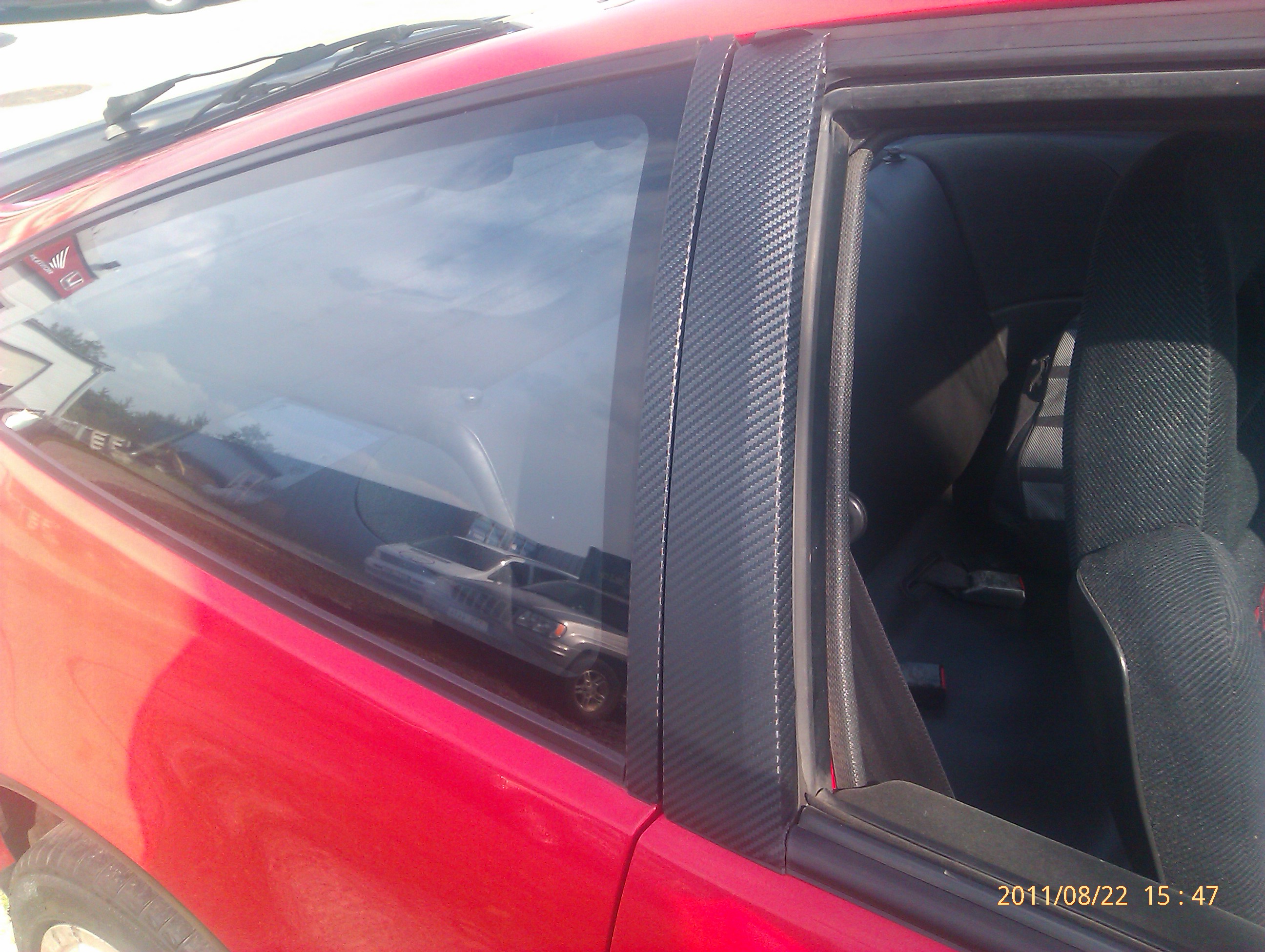

jinak jsem přidal takovej mensi doplněk
a přemejšlim jestli nemam sehnat kapotu klidně v jine barvě a taky si ji potahnout
