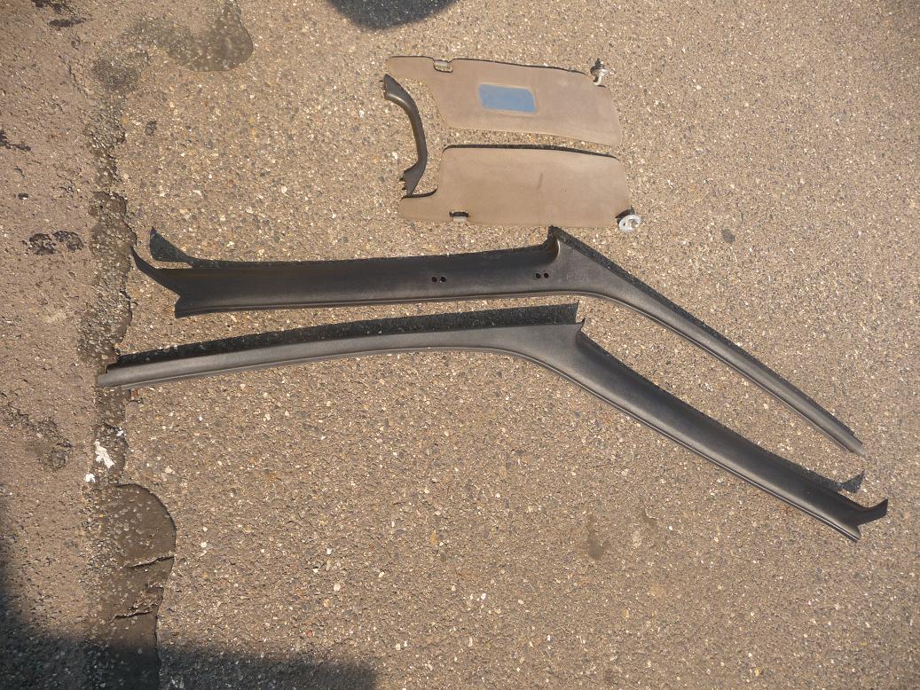

sundáme clonítka u čelního skla...
madlo na předním sloupku u spolujezdce...

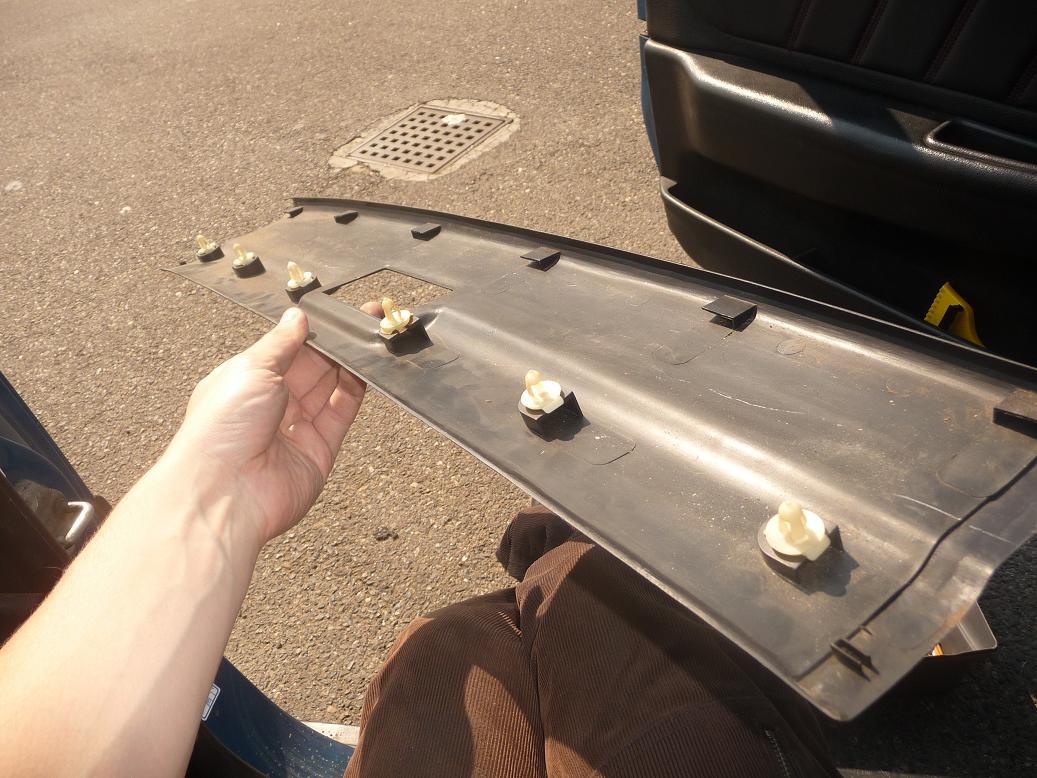

a vycvakneme plasty předního sloupku (nebojte se s plastem opatrně škubnout, je připevněn pouze na takových cvocích, které zpět pohodlně zase nacvaktnete) no a celou práci si prohlédneme...

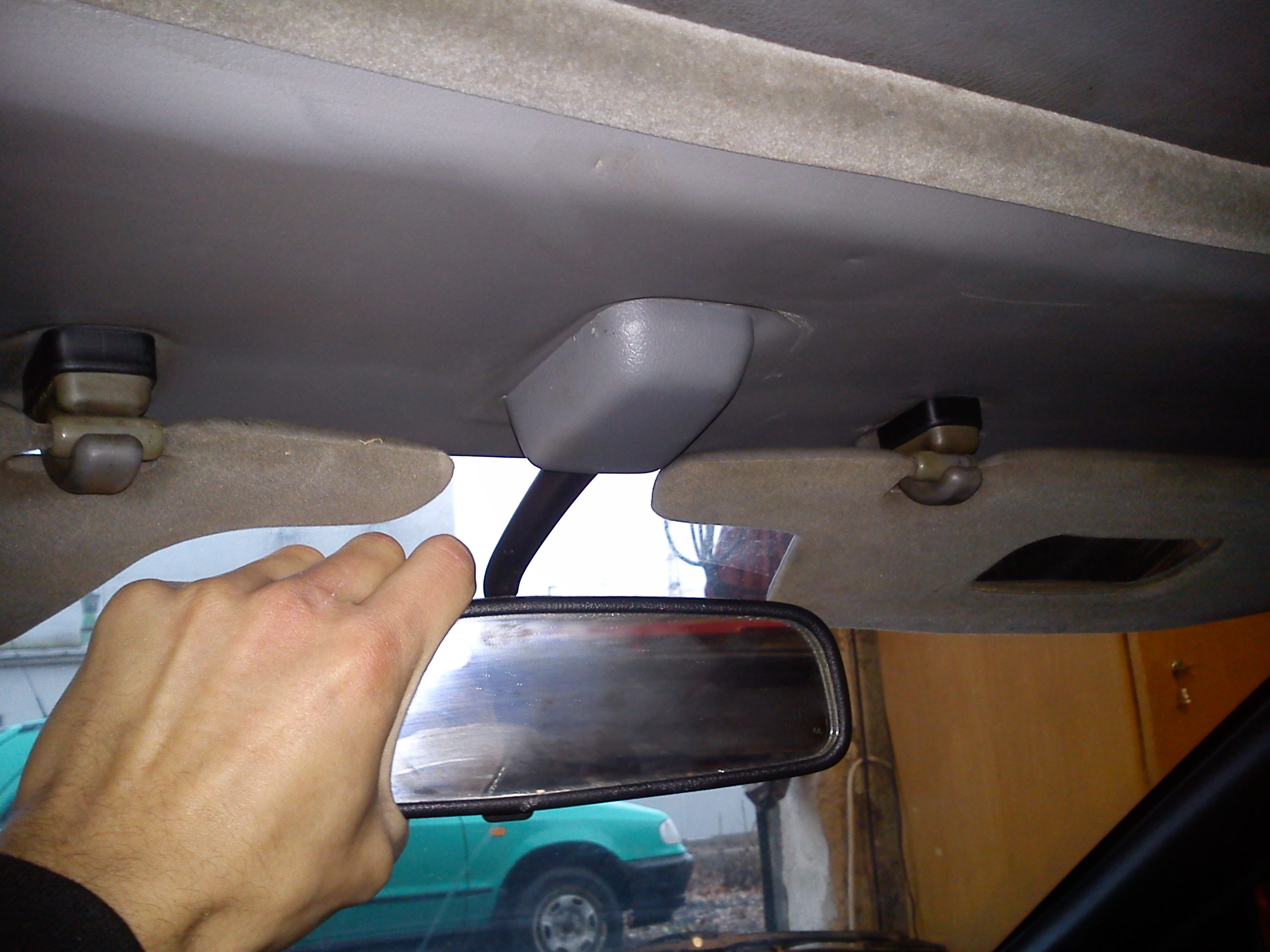

Zpětné zrcátko
Nejjednodušší způsob sundání v dalším příspěvku tohoto tématu - viewtopic.php?p=31017#p31017

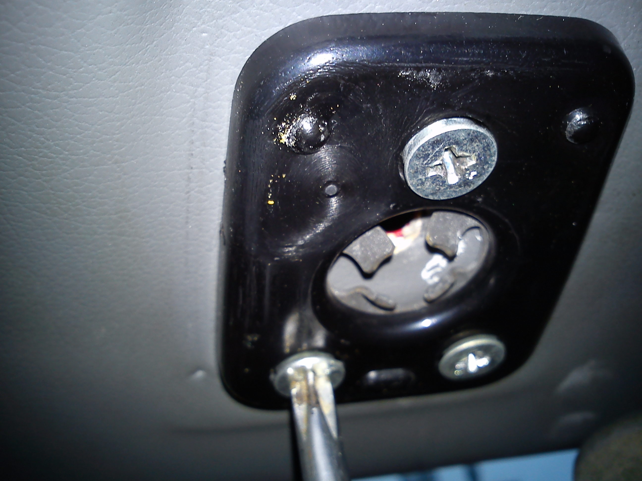

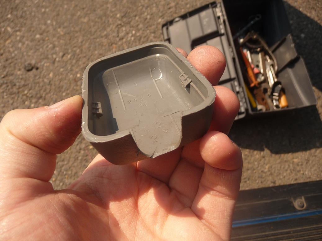

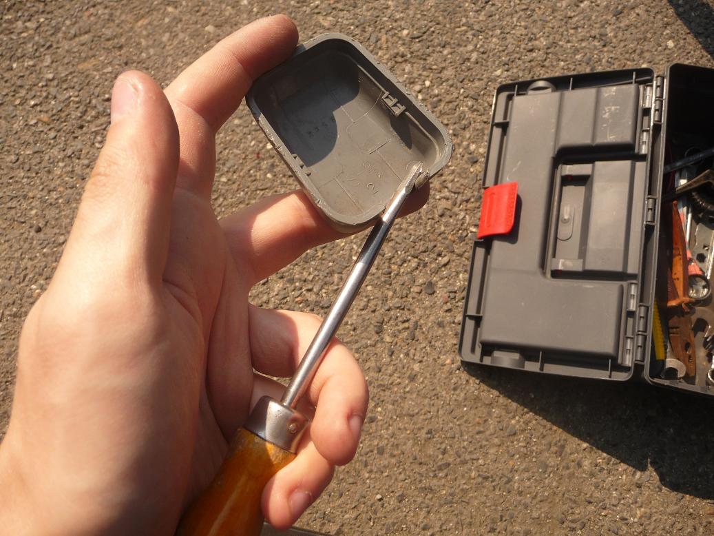

Druhý způsob jak dostat krytku dolů, je použít šroubovák a vsunout ho pod krytku jako je zde na obrázku a opatrně krytku vylomit směrem ven.

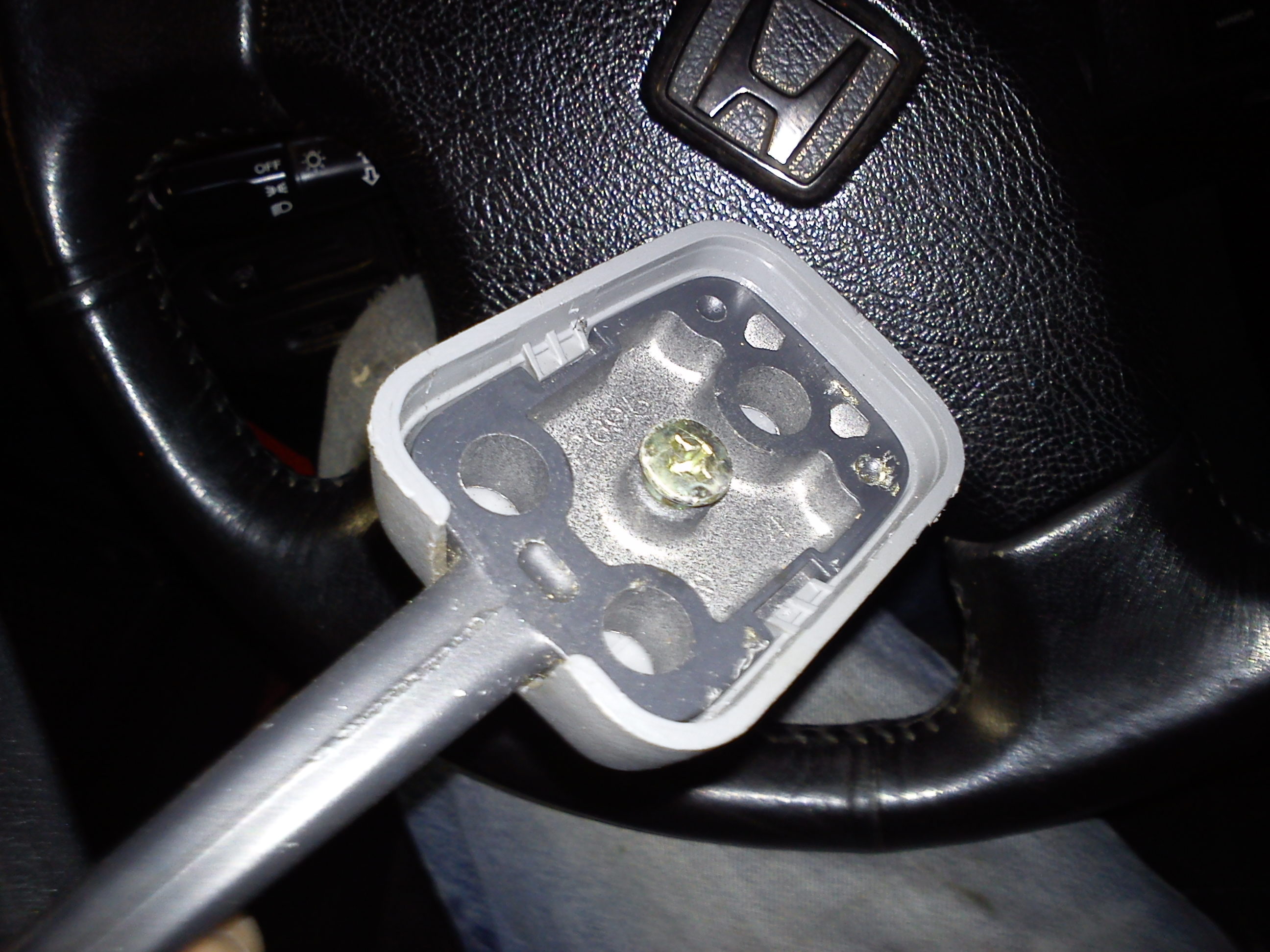

krytka se drží zuby nehty, ale nakonec povolí, každopádně s minorem jsme si s tím trochu pohráli :D sami na fotce vidíte, kde se přesně ony cvočky nacházejí...
Pak pouze vyšroubujte tři šroubky a zrcátko je dole...

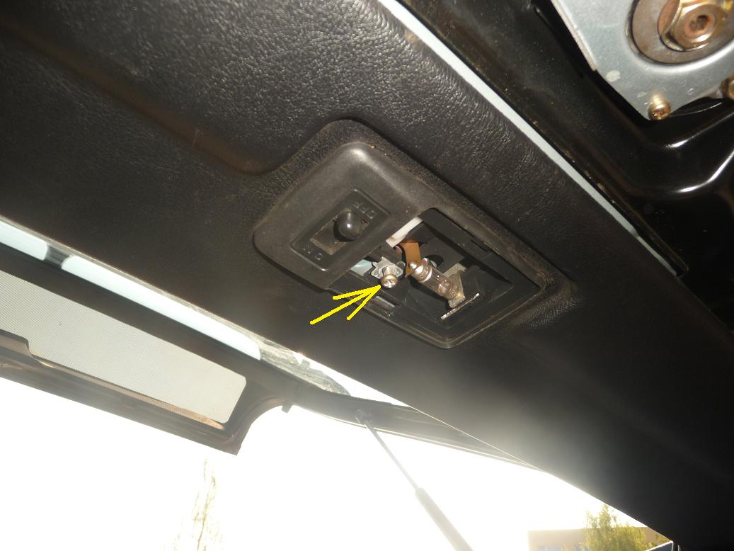

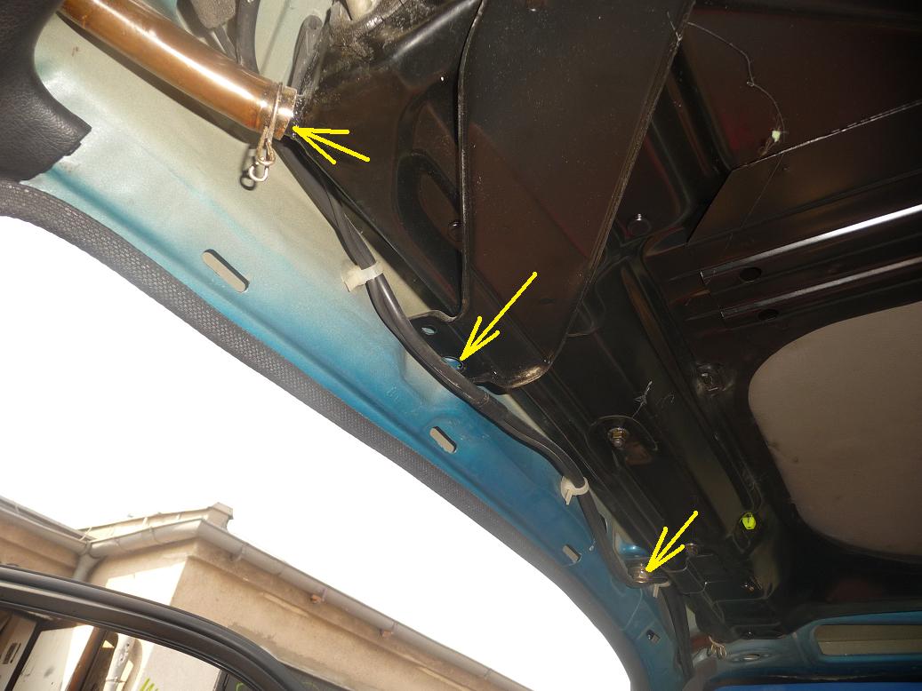

Teď pokračujeme zase ve snadnějších pracích...odcvakněte krytku zadního světélka a vyšroubujte tento šroubek
nyní už jen vycvakněte plast okolo zmíněného světélka (drží na těch bílých paznehtech)...

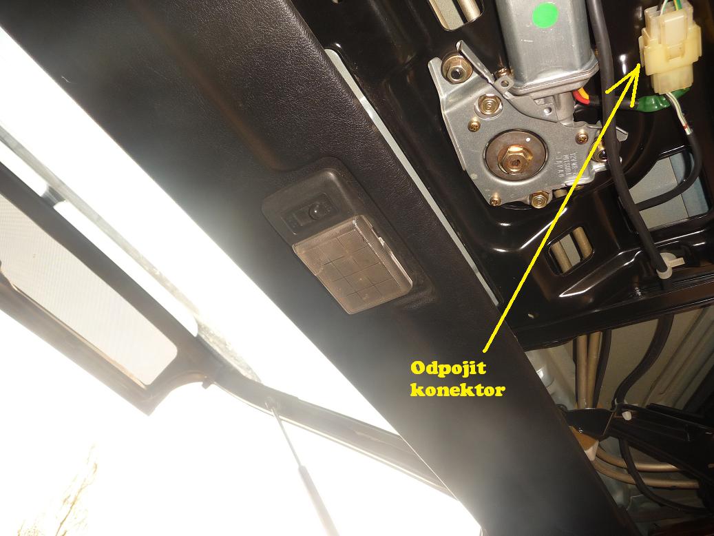

Po obvodu mechanismu šíbru vyšroubujte krásné blištivé šroubky, odpojte hadičky pro odtok vody ze šíbru a odpojte konektor...

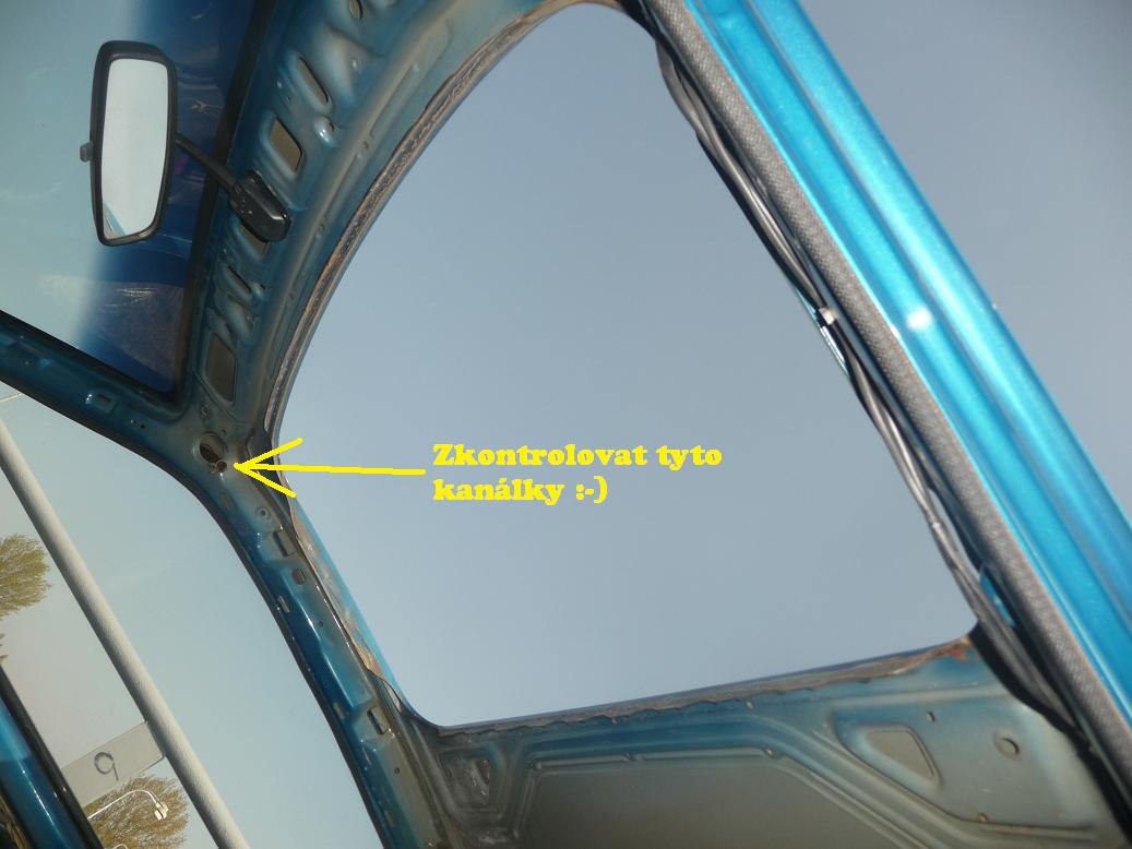

a celý mechanismus šíbru si nechte spadnout do klína :) a pucujte, opravujte, čistěte...doporučuji hlavně zkontrolovat zda nemáte zanešené odtokové kanálky, rády se ucpávají a šíbr nám potom nepěkně hnije ;)

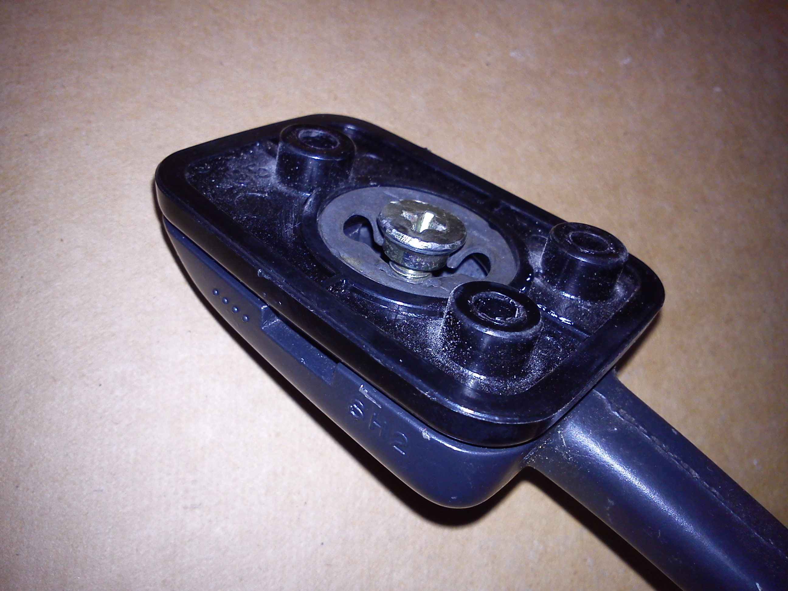

Sundání zpětného zrcátka
Tak konečně jsem se k tomu dokopal

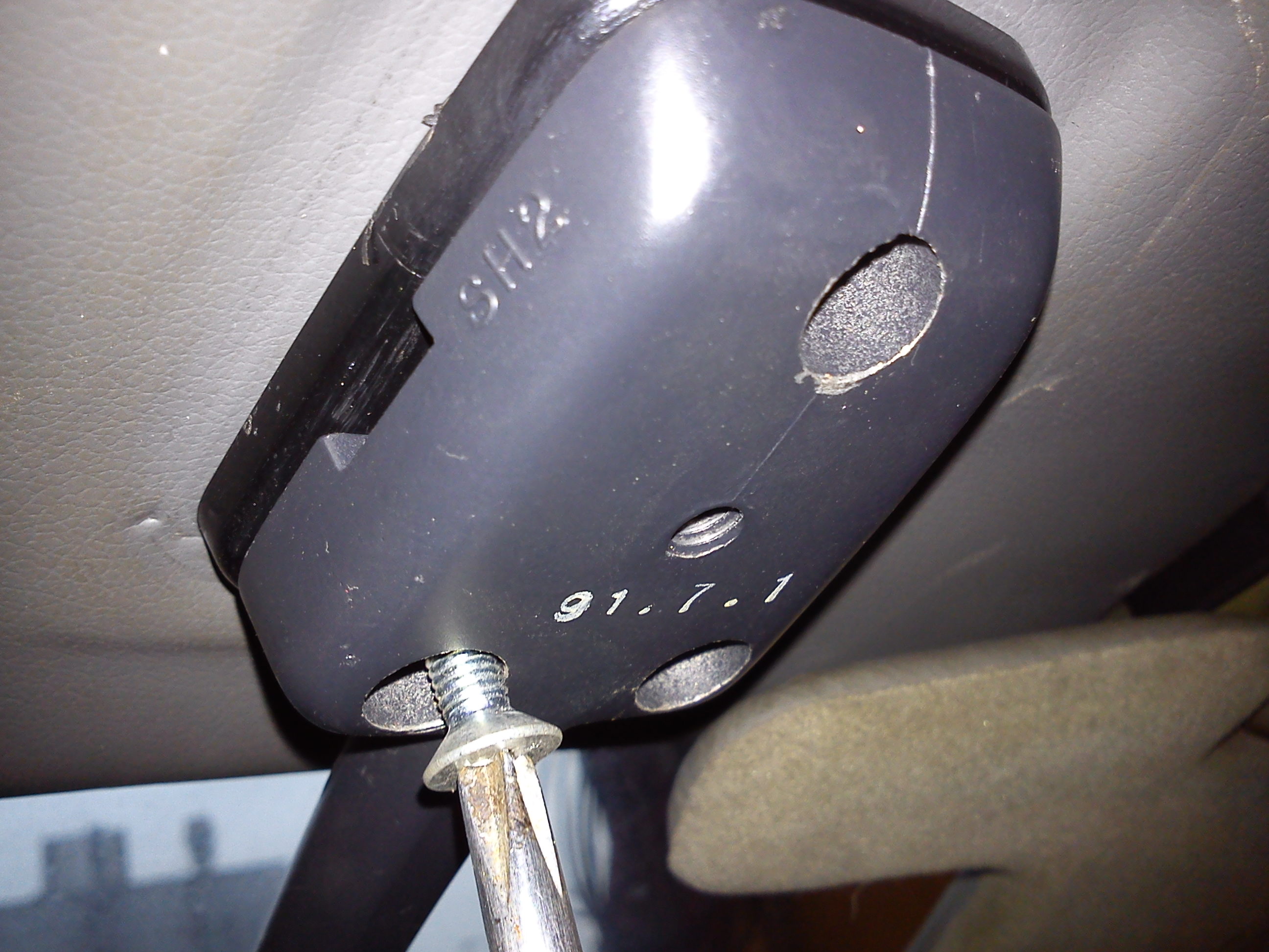

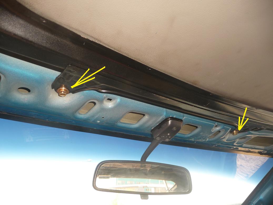

Takže, zrcátko utrhneme směrem dolů

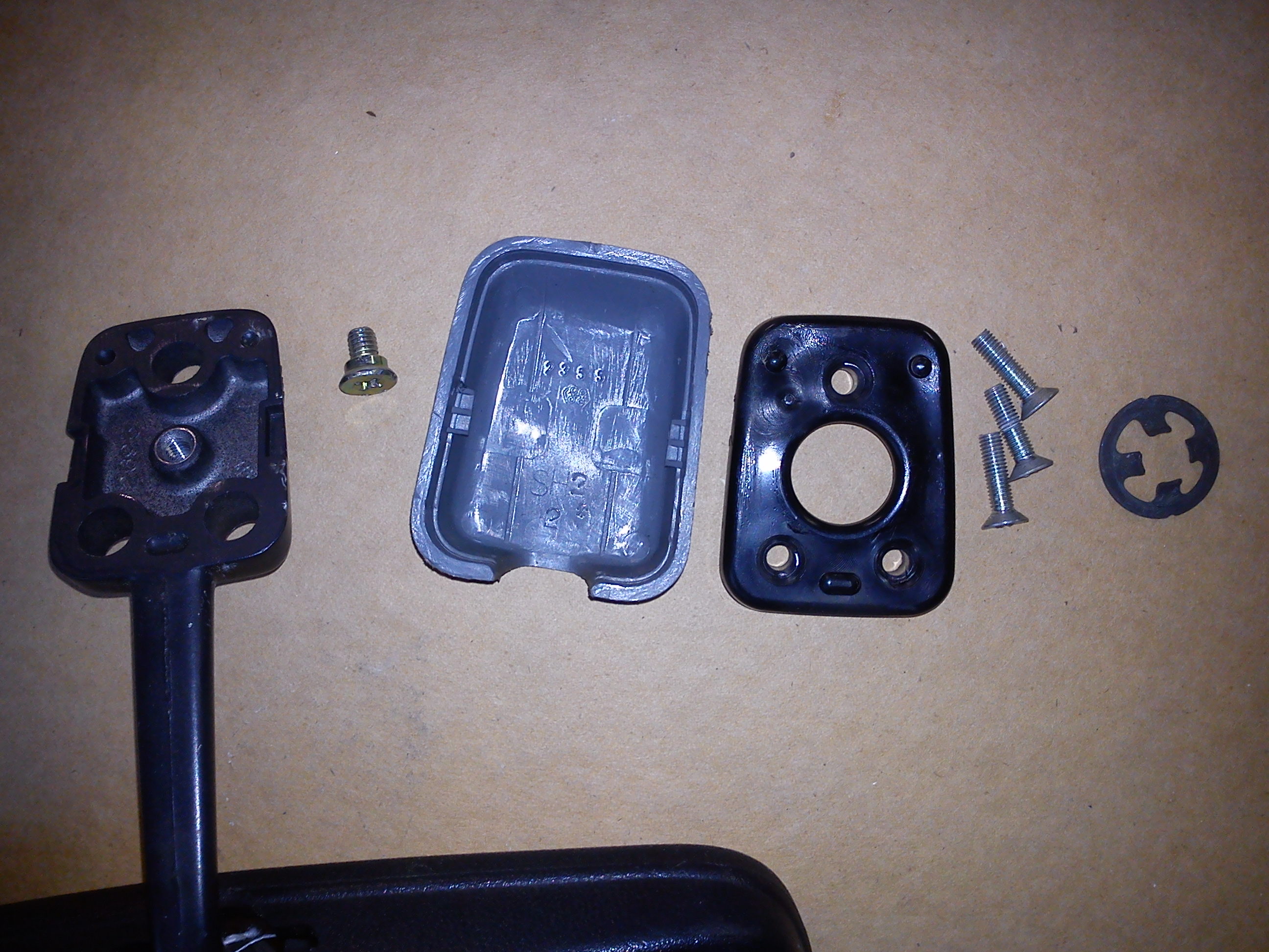

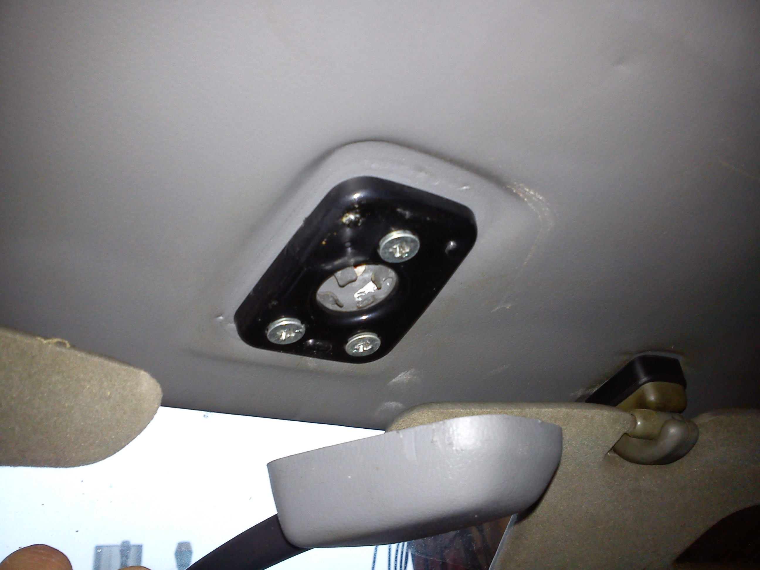

Ten onen bazmek co zůstal na stropě drží na 3xM5 šroubech, tak ho sundáme.
a v ruce vše v pohodě rozebereme
pak přírubu přišroubujeme tím jedním M8 přes pérovou podložku k zrcátku

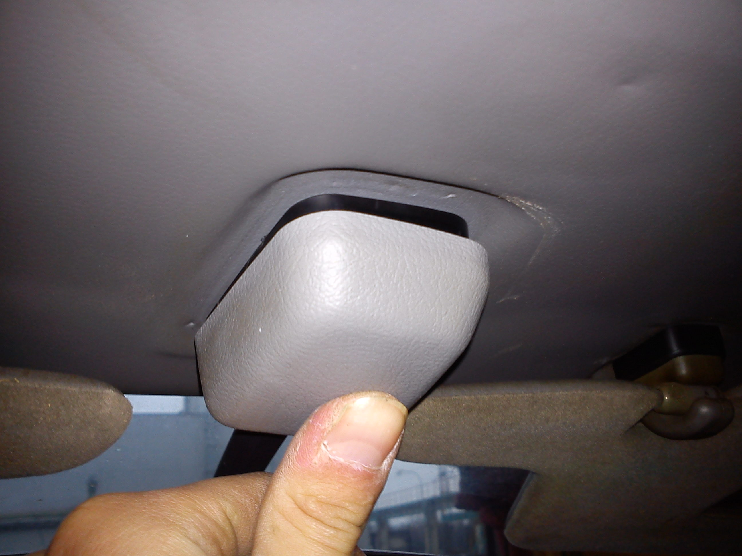

a celej komplet bez krytky přišroubujeme spět 3xM5 ke stropu
na závěr docvaknem plastovou krytku a je hotovo, bez poškození čehokoli
