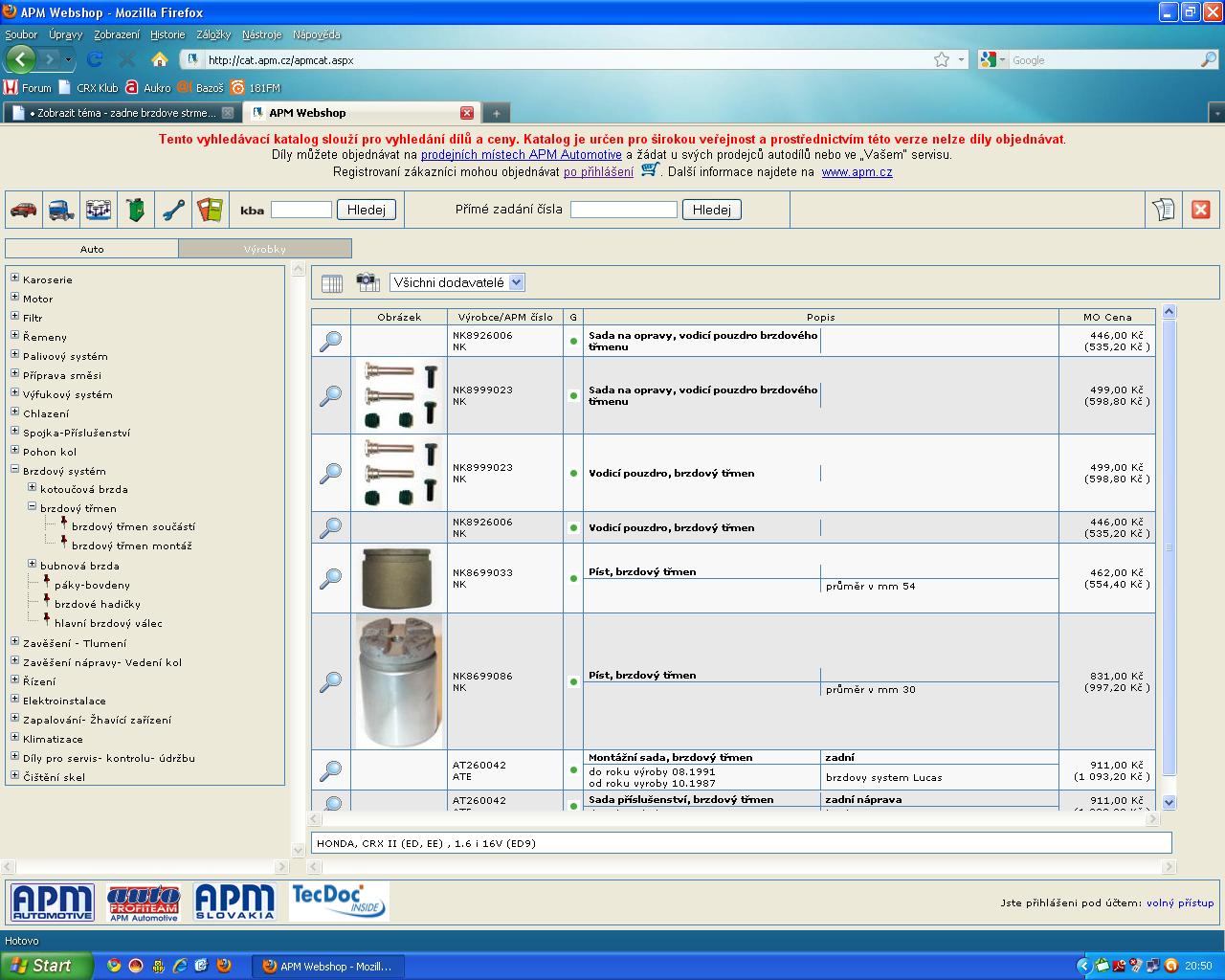

nove pistky maji na http://www.apm.cz, vymen je za nove a mas klid

ahaa to su oni..vdaka... len este ma stve ci nebude robit blbosti to vnuto kde sa zasuvaju
