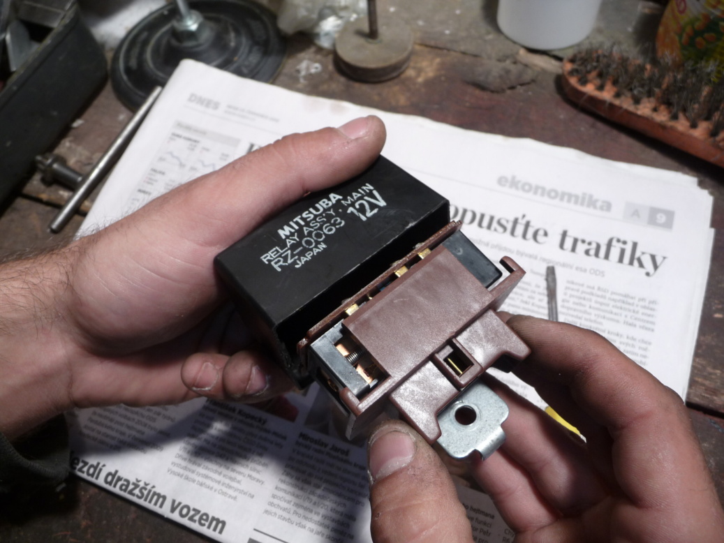

Kdysi jsem slíbil, že udělám návod na opravu hlavního relé, které spíná palivovou pumpu. Když nefunguje nebo funguje špatně, motor především zatepla nechce chytit, respektive chytí, ale vzápětí zase chcípne, protože do něj nejde benzín.
Shodou okolností se u mě nedávno objevil Šnek se Šnečkou a cérem a zmínil se, že mu relé asi blbne, tak jsem mu ho opravil a využil jsem toho k nafocení podkladu pro "komiksový" návod.
No a tady máte první část.

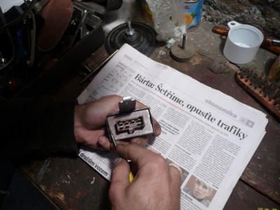

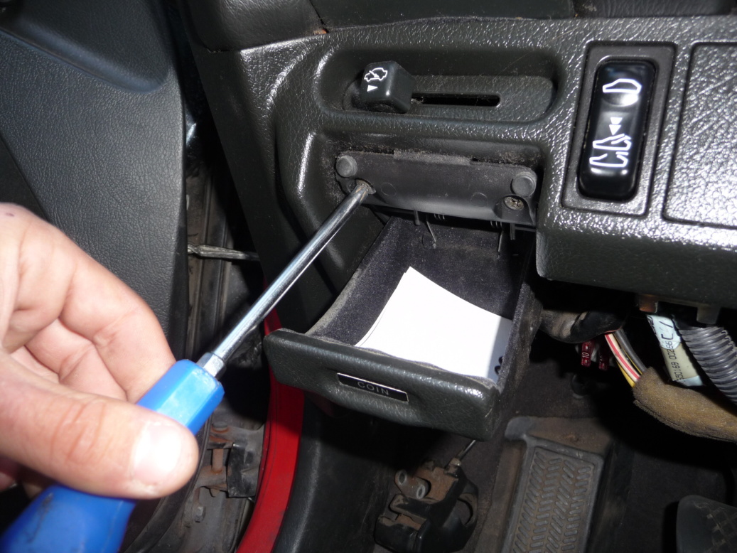

Taaaaakže, dnes jsem byl u Ramika a pustili jsme se do mého...hlavního relé...které samozřejmě zlobilo i mě
...znáte to, zahřátej motor a motor nestartuje a nestartuje, trapná chvilka na benzínce a kdekoliv jinde a řešení je většinou otázka čtvrt hodiny. Pojďte se podívat jak na to
Začíná to typickou idylkou kdesi v lesích

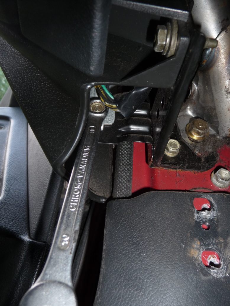

První krok je odmontování táhla od kapoty

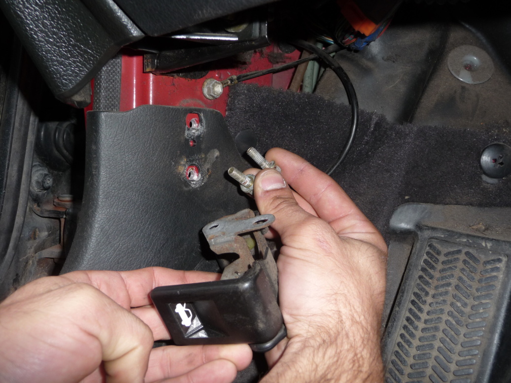

Druhým krokem pro snadnější přístup bude odmontování kastlíku na mince, který drží jeden šroubek vespod a dva z vrchu.

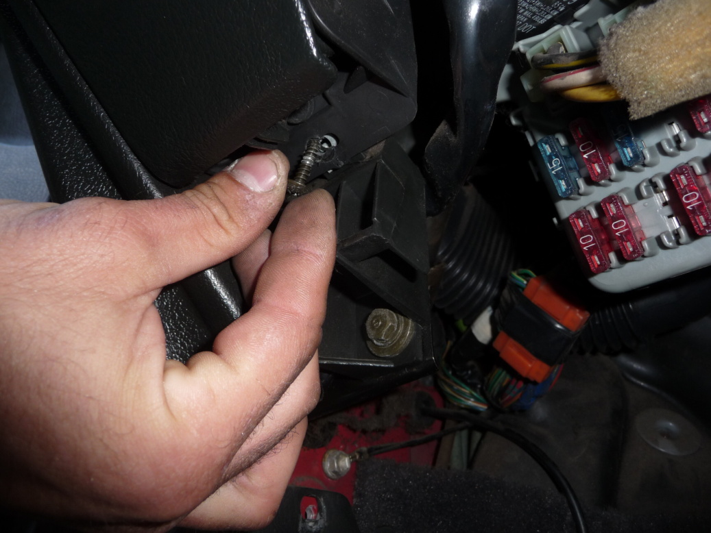

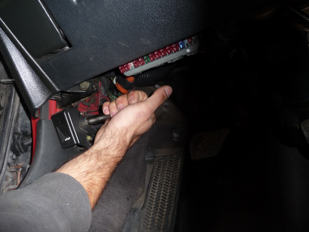

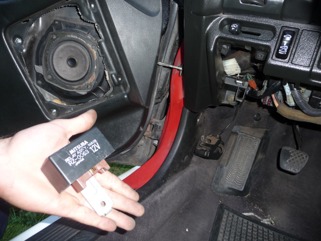

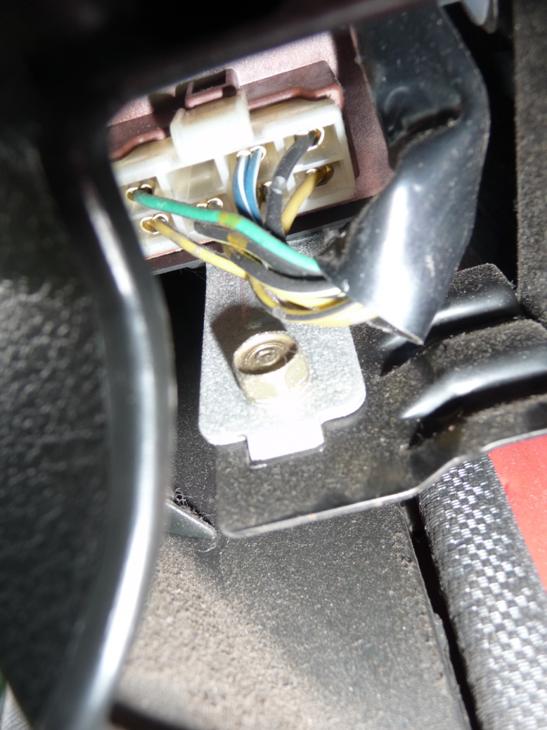

Třetím krokem bude odmontování samotného relé, které drží na tomto šroubu...
A hlavní relé šikovně vytáhněte a odpojte...nám se to povedlo touto skulinou od kastlíku...

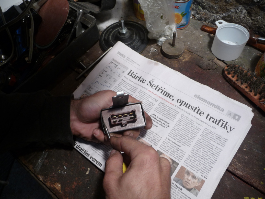

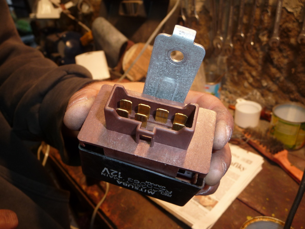

V dalším kroku odtáhněte packy a opatrně relé rozeberte

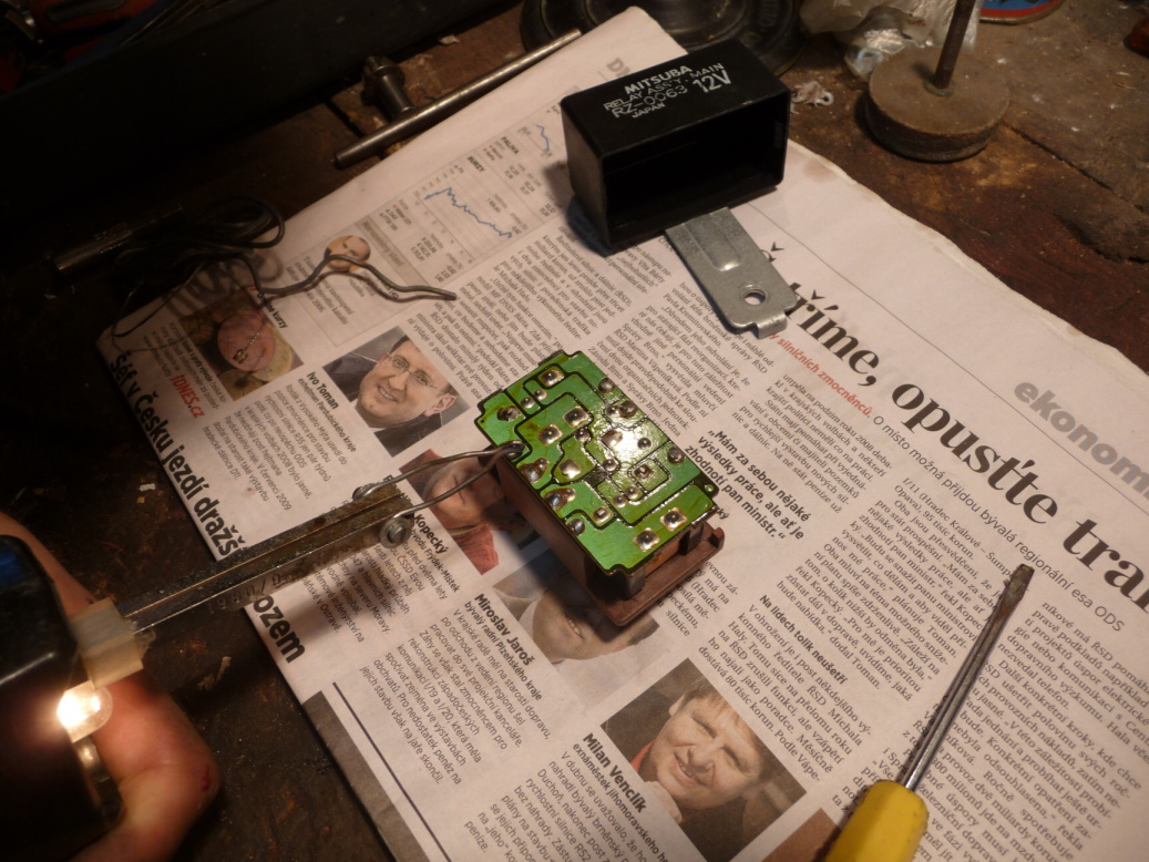

V poslední části využijeme kamaráda cín a pájku a kápneme všude nový spoj, jelikož staré jsou popraskané, mnohdy jsou to mikroskopické trhlinky.
Při sestavování nezapomeňte koncovku vsadit zoubkem od plíšku
Toť vše! Přeji příjemnější opravování tohoto věčného problému a děkuji Ramikovi za pomoc!

asi pred rokom ma postihol tak ako asi vacsinu z nas problem s hlavnym rele. nevahal som a podla hore popisaneho navodu som rele opat priviedol k zivotu. vsetko slo ako po masle... az do teraz. asi pred mesiacom ma opat postihol ten isty problem ako pred rokom. nechcel som tomu verit pretoze rele som spolu s kamaratom dokladne prepajkoval a precistil. a tak som asi mesiac jazdil tak, ze som si rele vyviedol cez vybraty mincovnik pod palubovku tak aby som mal k nemu zakazdym lahky pristup. vzdy ked crx nechcela nastartovat stacilo dva tri krat poklepkat po rele a naskocila. dnes som ale pozbieral vsetku odvahu, rele z auta vybral, zobral domov a zacal ho rozoberat pretoze jedine co ma napadalo bolo budto nejaky zly kontakt niekde vnutri ktory cez plastovy kryt nie je vydiet alebo nedoliehanie jednotlivych zopinanych kontaktov rele. mal som v plane prihnut kontakty ak by boli uz vytahane a nedoliehali dobre. avsak kontakty doliehali skvelo, naslednym meranim som zistil ze zrejme budu uz jednotlive kontakty opalene a maju vysoky prechodovy odpor co moze iste mat za nasledok nezopnutie rele. a tak aj bolo, po ich precisteni opat crx startuje na prvu supu, este to chce poriadne otestovat v praxi ale vyzera to tak ze zradu sa mi podarilo opravit. prikladam strucny fotonavod:
1. najprv treba odpajkovat a odsavackou zbavit cinu krajne kontakty, ktore drzia hnedy plastovy obal - konektor na plosnom spoji na jednej strane su tri a na druhej styry. kedze som nemal odsavacku isiel som na to drasticky - odpajkoval som krkolomne tri kontakty a nasledne cely konektor vyhol na kontaktoch. ale ostatnym neodporucam ist takouto cestou pretoze sa mi nasledne pri kompletizacii podarilo urvat kontakty z plosaku.
2. nasledne treba obe relatka zbavit plastovych krabiciek. to ide vcelku lahko, staci ich opatrne podobrat srobovakom.
3. na nasledujucom obrazku je jedno z dvojice rele a cervene sipky smeruju na kontakty ktore treba precistit. cistenie u mna spocivalo v ocisteni jemnym brusnym papierom. po precisteni som vsetko este preistotu premeral aby som mal istotu ze kontakty su bez neziaduceho velkeho odporu.
vsetko bolo ok a tak som vsetko poskladal v opacnom poradi v akom som to rozlozil. nasledoval ostry test v crx - vsetko ok, chyta teraz na prvy krat tak ako spravne ma.
enjoy, shuty
