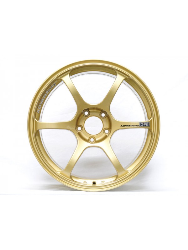

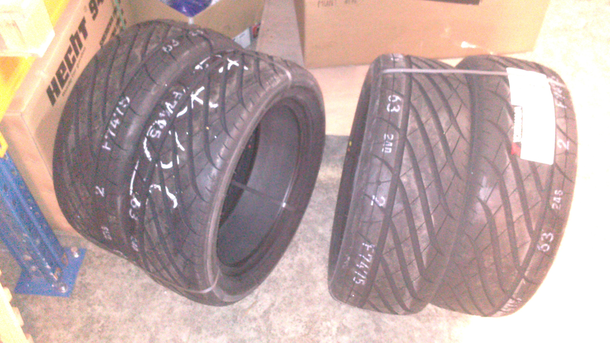

teď jen vybrat na co je navleču, rozhoduju se mezi
a
mátě někdo zkušenosti s nečím z mého výběru? zajímá mě hlavně váha...popřípadě co byste zvolili vy?
rozmery jsou stejné 6.5Jx15, ET38 a rozteč samozřejmě 4x100

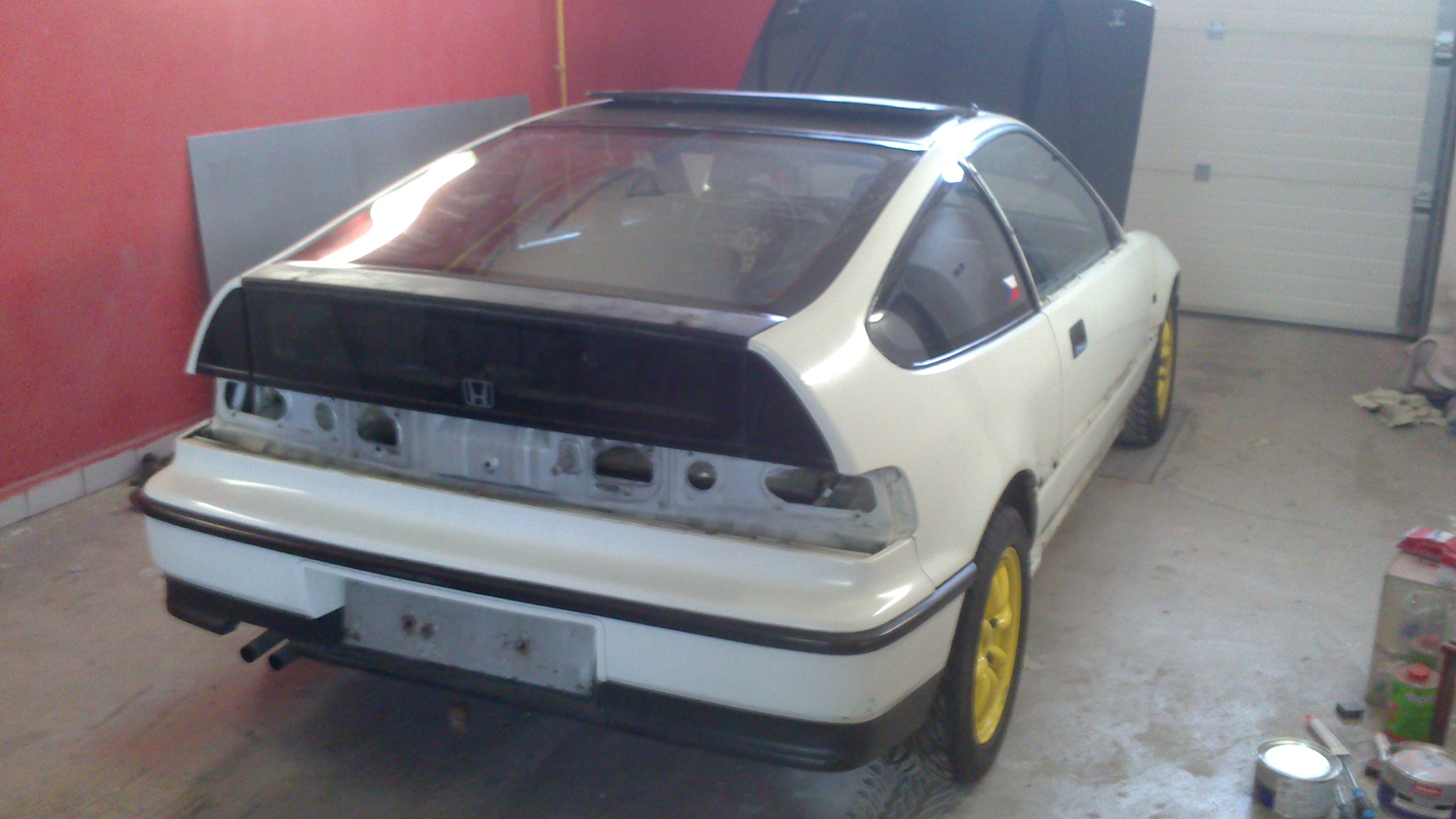

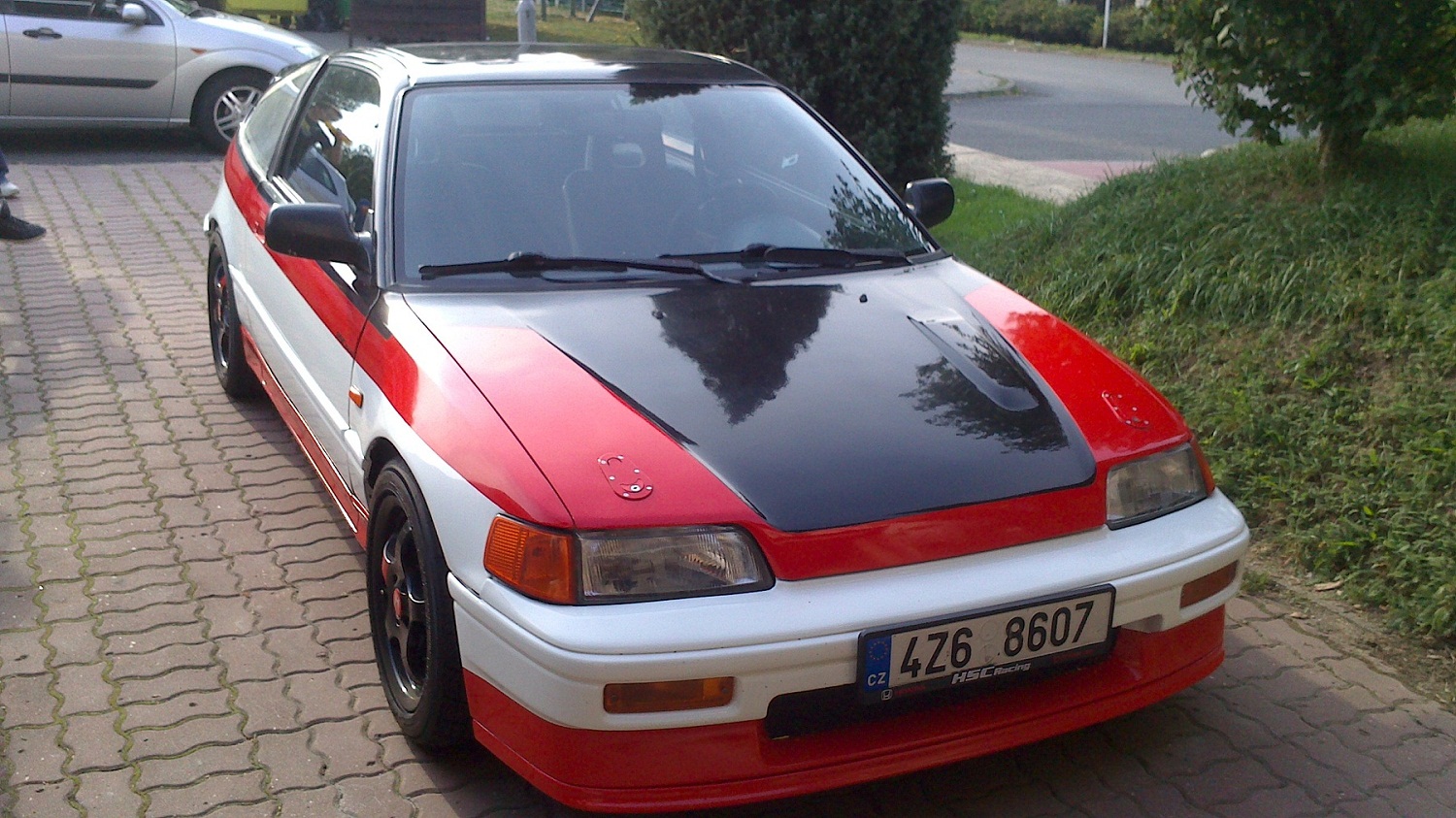

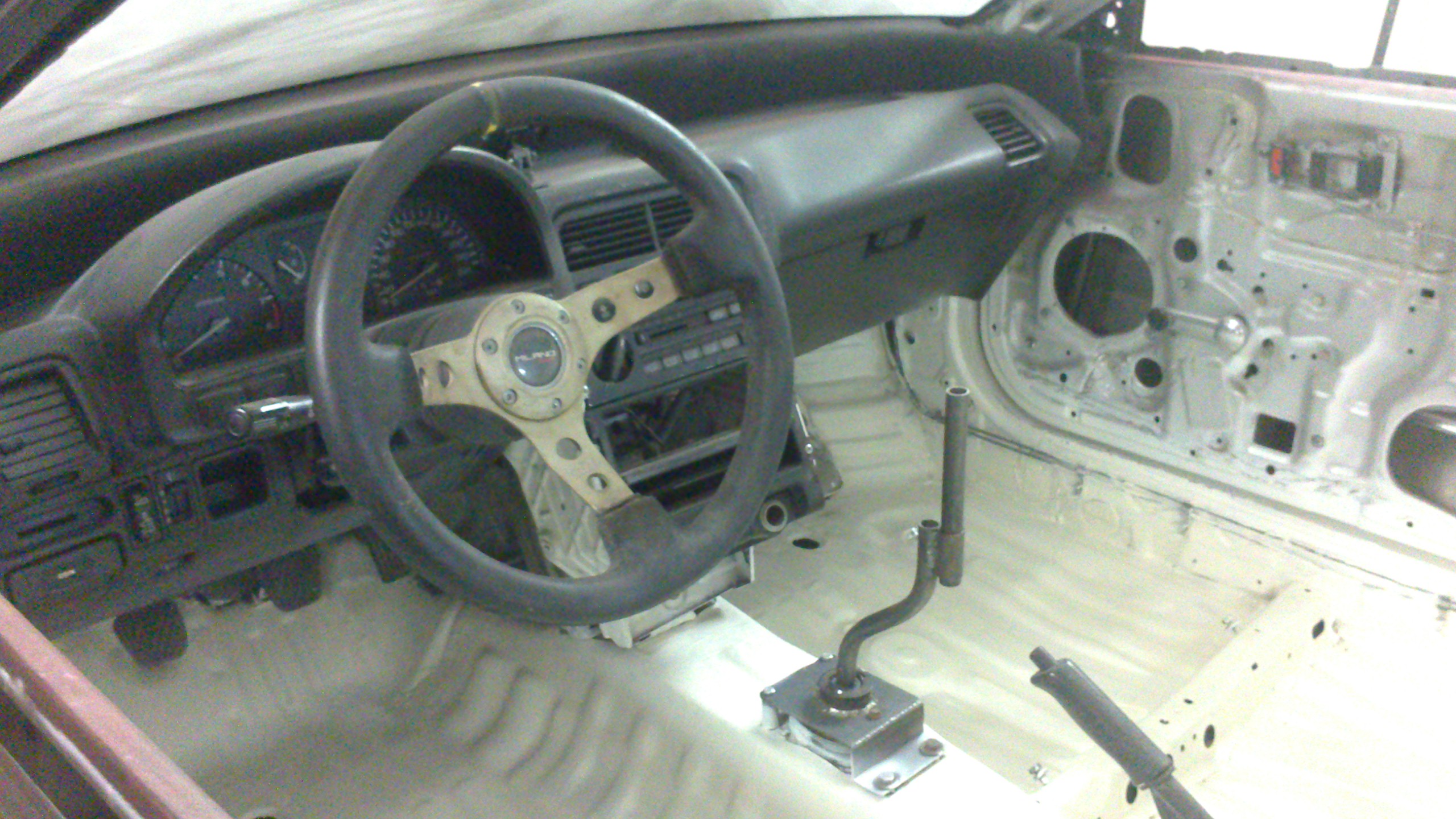

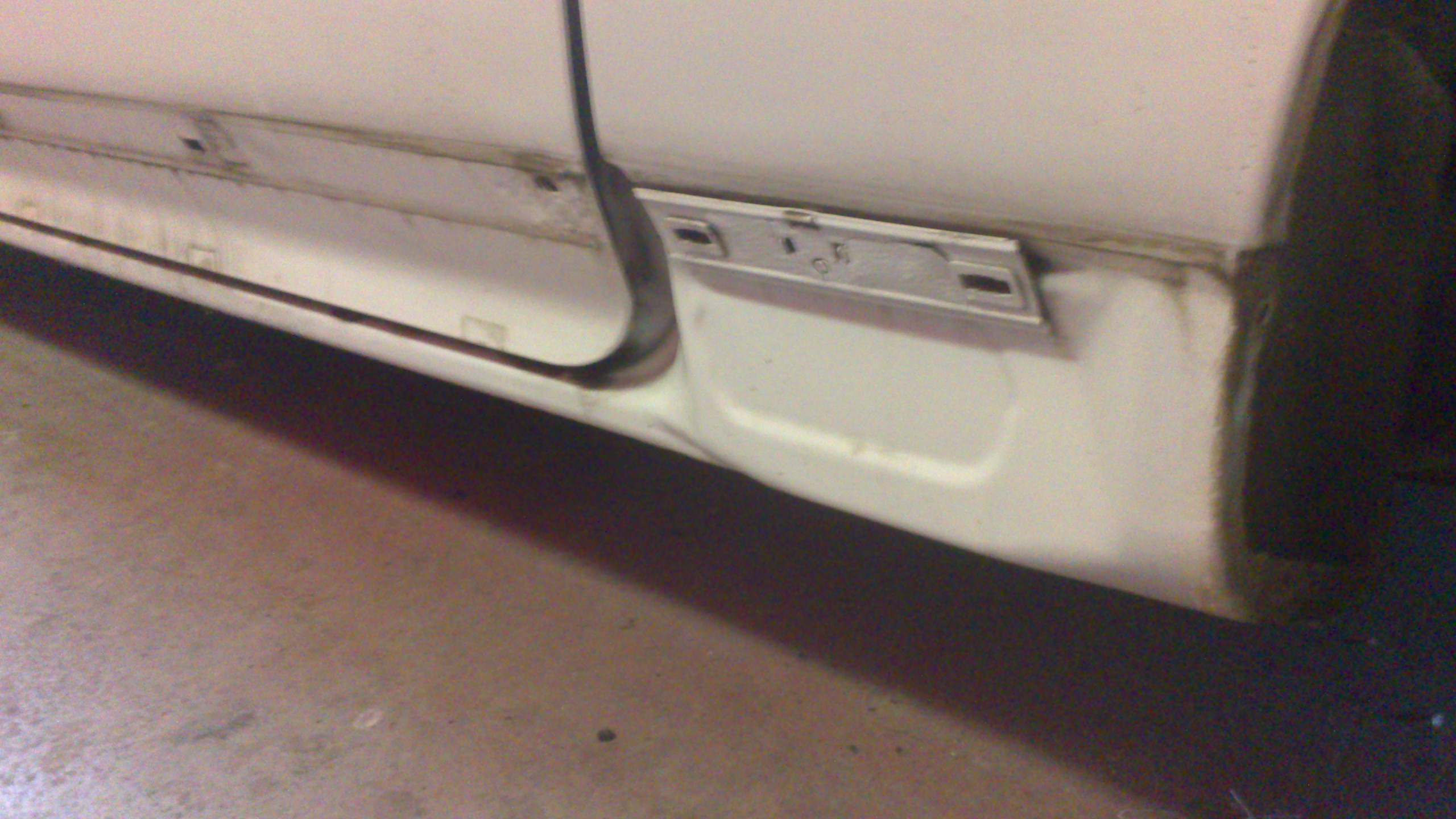

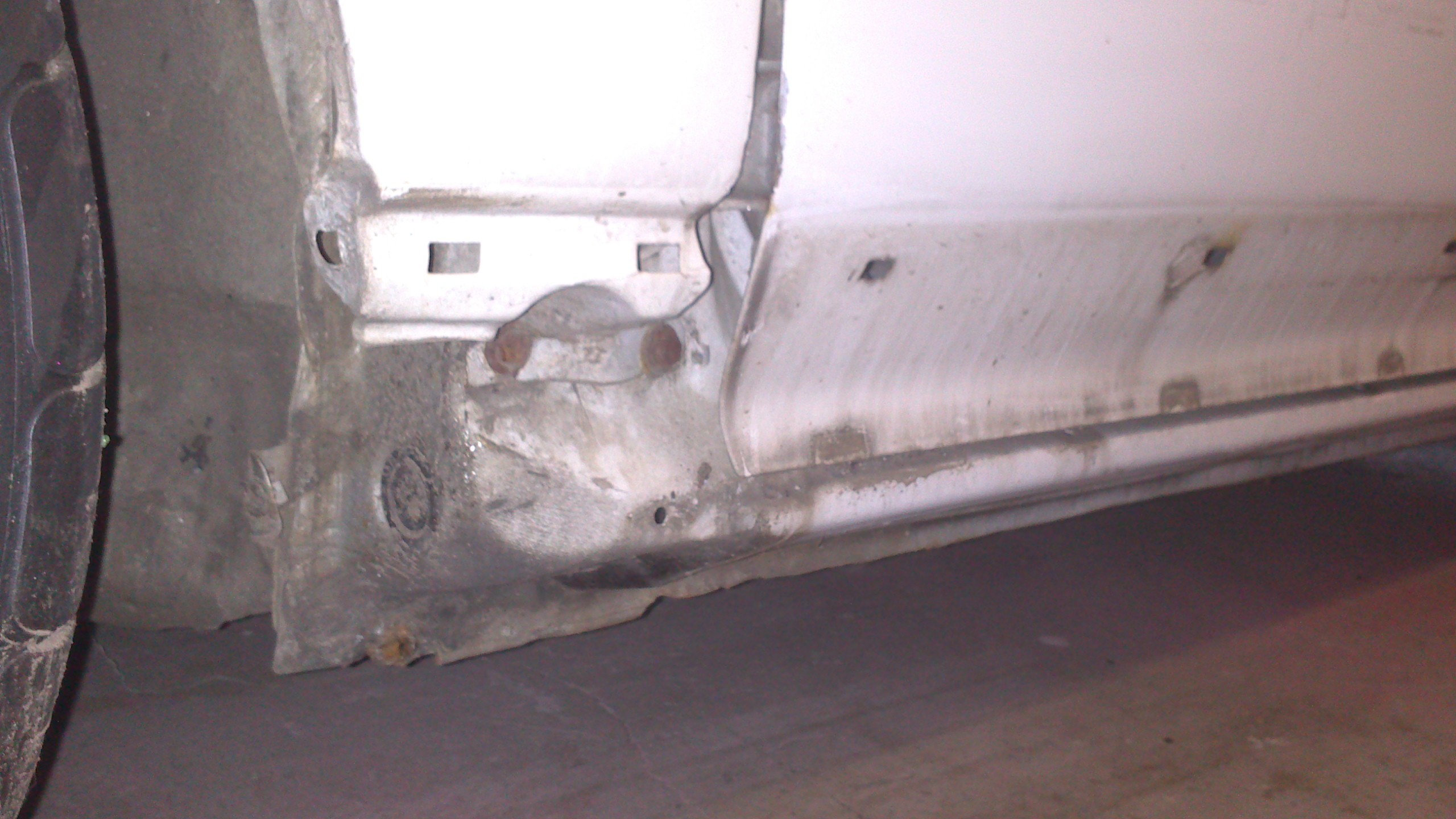

dostal jsem se tedy do stádia kdy mám Petkův generálkovaný motor v autě a protože je auto pomalejší než s předchozím motorem, tak trochu pošteluju ten starý motor...ale aspon mi to ted nepapá olej a nehulí :) to je ale vize vzdálené budoucnosti, zatím se chystá menší vzhledová (r)evoluce v podobě nového celolaku a dalšího odlehčení, podařilo se mi sehnat rám zadních vrat, takže výplň bude z makrolonu, šíbr snad taky vymyslíme z makrolonu a navíc budu mít i druhý zadní nárazník kde se vyřežou díry pro odvod vzduchu a spodek náranzíku se kousek krouhne (něco jako difuzor). Celou dobu jsem se bál v jakém stavu bude moje kastle až sundám plastové prahy...naštěstí k úžasu mému i k úžasu lakýrníka to vypadá že je všechno ještě origo, původní, neopravované a NEZREZLÉ :) k posouzení přidávám fotky
tady je možná trochu povrchovky
myslím že je kastle v dost dobrém stavu, až mě skoro mrzí že z toho dělám závoďáka a ne leštěnku *cry* :D zatím se teda odmašluje, vymýšlí se jak kastli zpevnit (rámovat zatím nebudu)...další update až se pokročí třeba s broušením starého laku :)
"race" verze, s černými koly vypadá tak nějak zlobivěji :)
"daily" verze, po laku půjdou kola do bílé barvy, tahle žlutá se mi nepovedla

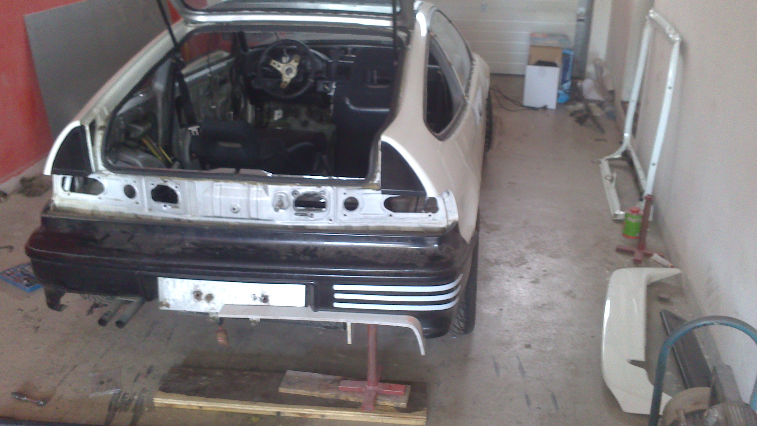

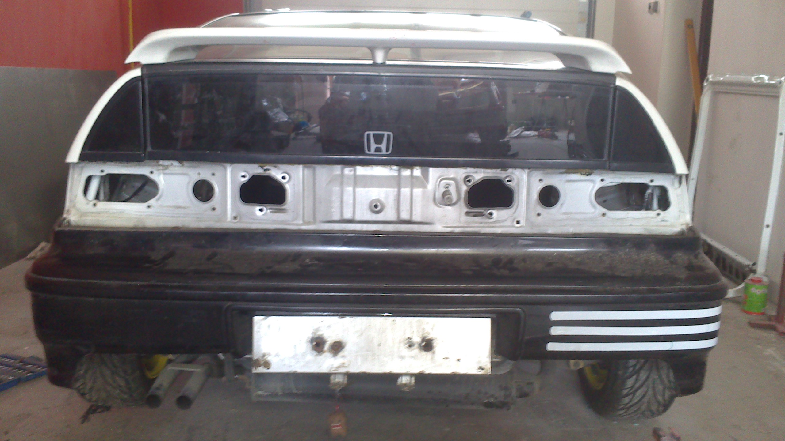

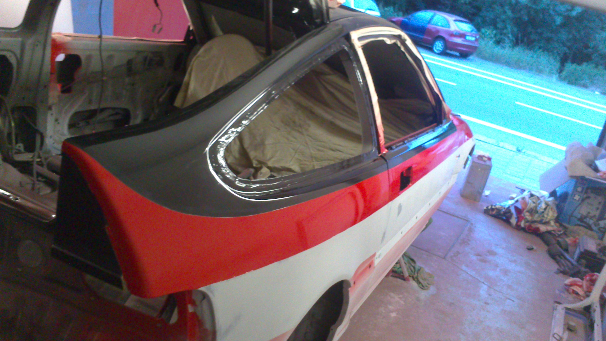

zadní okna vyřezané, bohužel jedno prasklo :( pracuje se na výrobě difuzoru v zadním nárazníku (za nárazník děkuji Martinovi ze Slavkova) sehnal jsem i rám zadních dvěří (do kterých pujde makrolonová výplň) + ee8 křídlo (bude na civilní verzi), vyndali jsme celý šíbr (pohrávám si s myšlenkou ho tam nevracet a díru zavařit, nebo ho nějak vyrobit z makrolonu a pak zalakovat)
"vylezlé" rychloupínáky kapoty jsou vyměněny za "aero" upínáky se zámkem, takže standardní zámek kapoty udělá pápá a už je čekám než se začne brousit a kitovat a lakovat :)

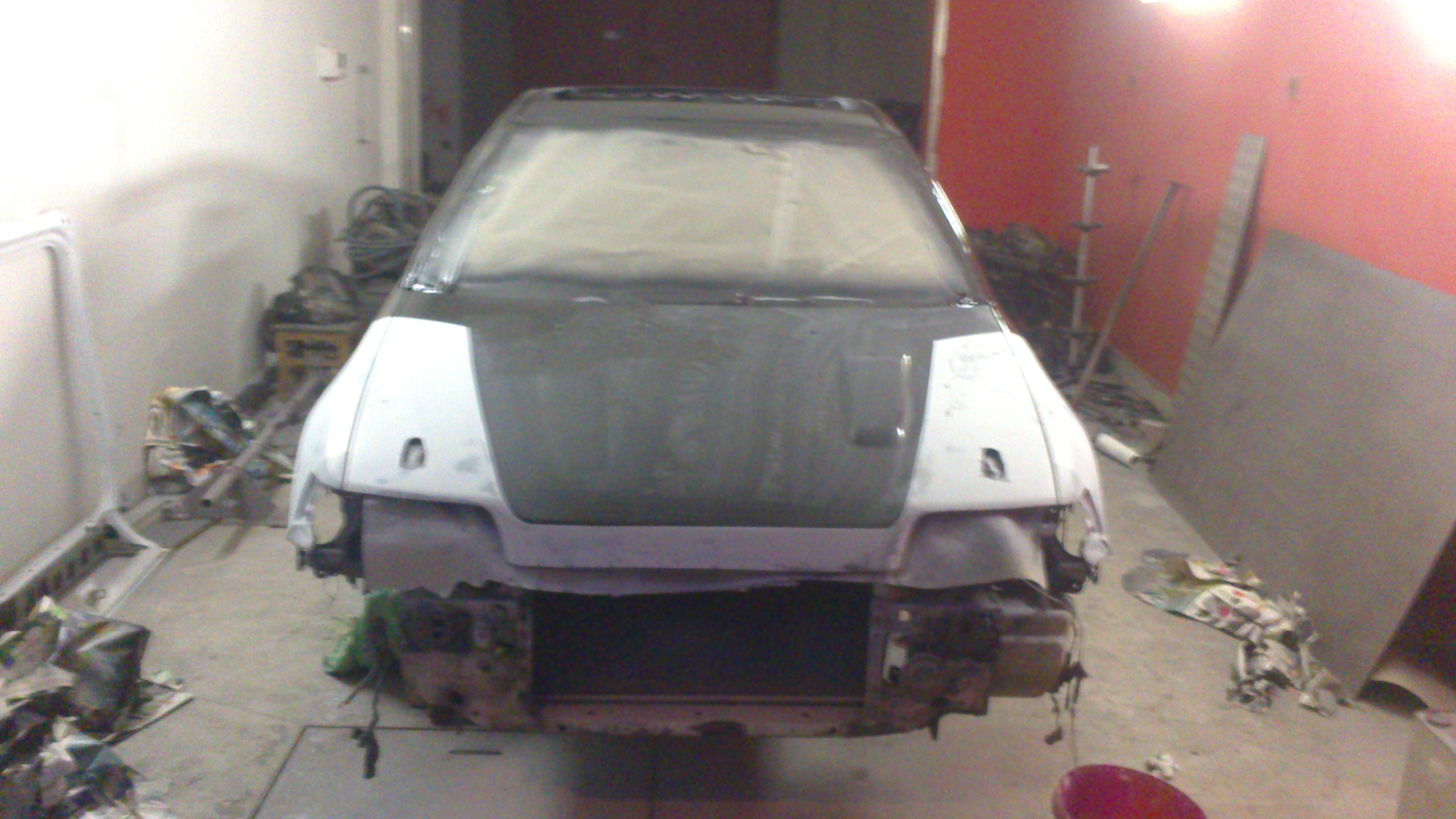

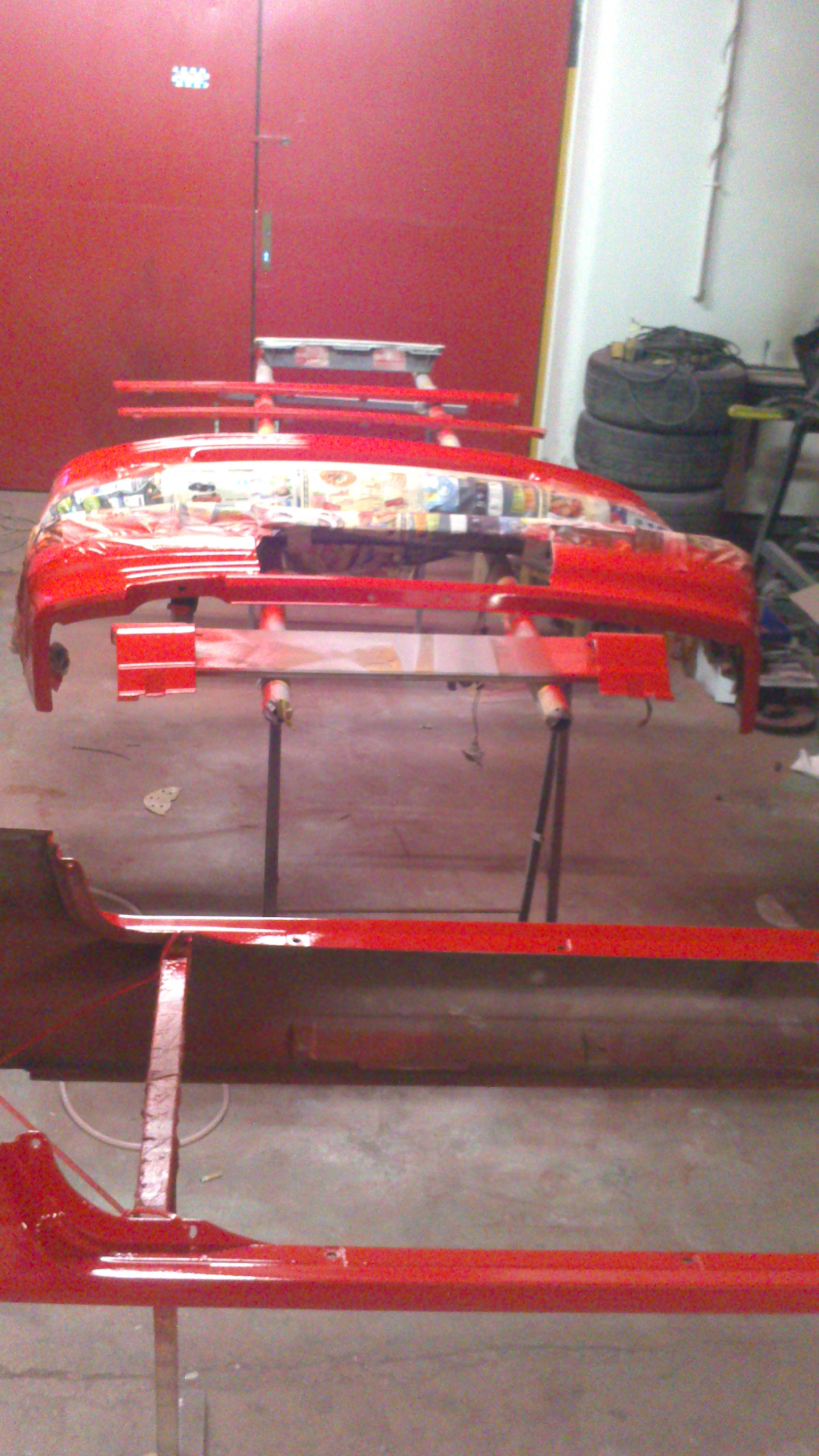

Příspěvekod PIWEL » 15 čer 2015 09:14

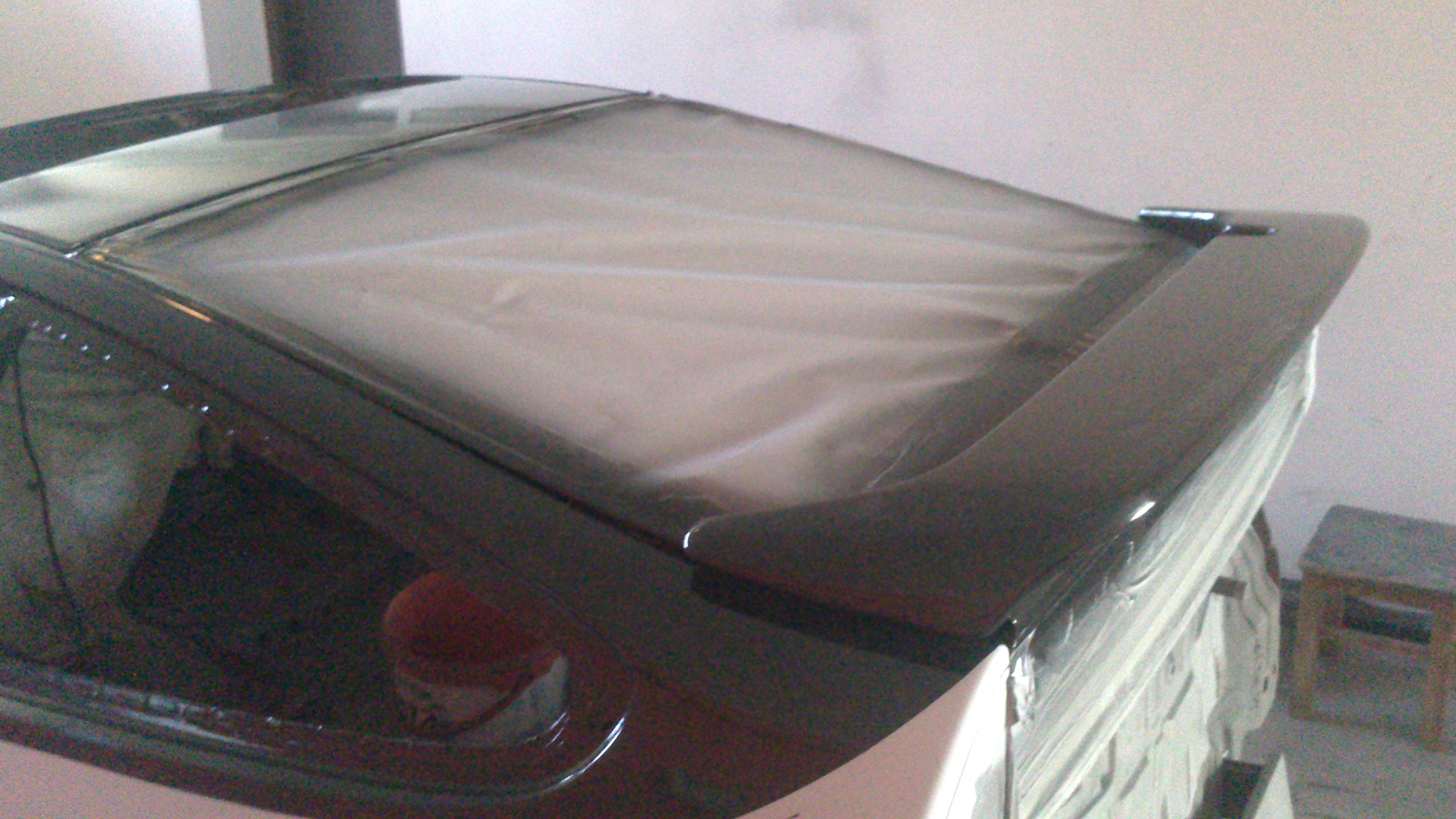

rvní barevný nános (skoro úspěšně) za náma, černá je na místě (jen kapota se bude předělávat) a do konce týdne přibyde ještě bílá a červená a vzhled bude hotový :) pak se jen počká na podvozkové komponenty než se vrátí z pískovny, zinkovny a osadí se novýma silentblokama a pak hurá na HONDAy :) CRXSRAZ nevím zda stihnu :(

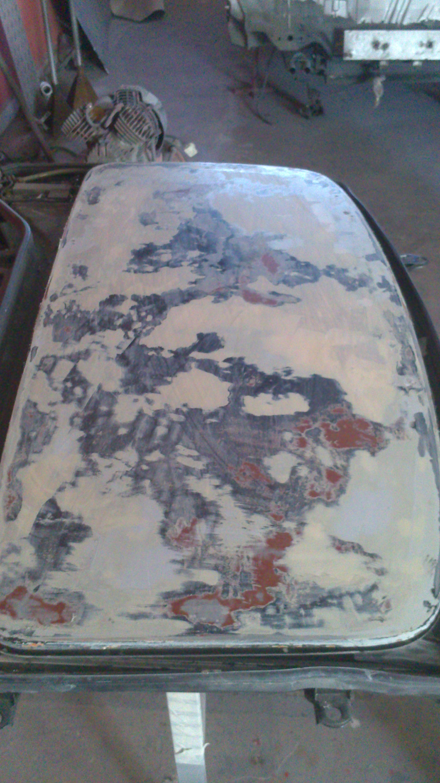

nápravy opískovány a vyztuženy, dneska odvezeny na zinkování, do konce týdne by měly být v komaxitu, šíbr je porod, podle fotek si asi dokážete představit v jakém byl asi stavu (za kvalitu fotek se omlouvám, pořád jsem se nedokopal k tomu vzít na dílnu foťák)

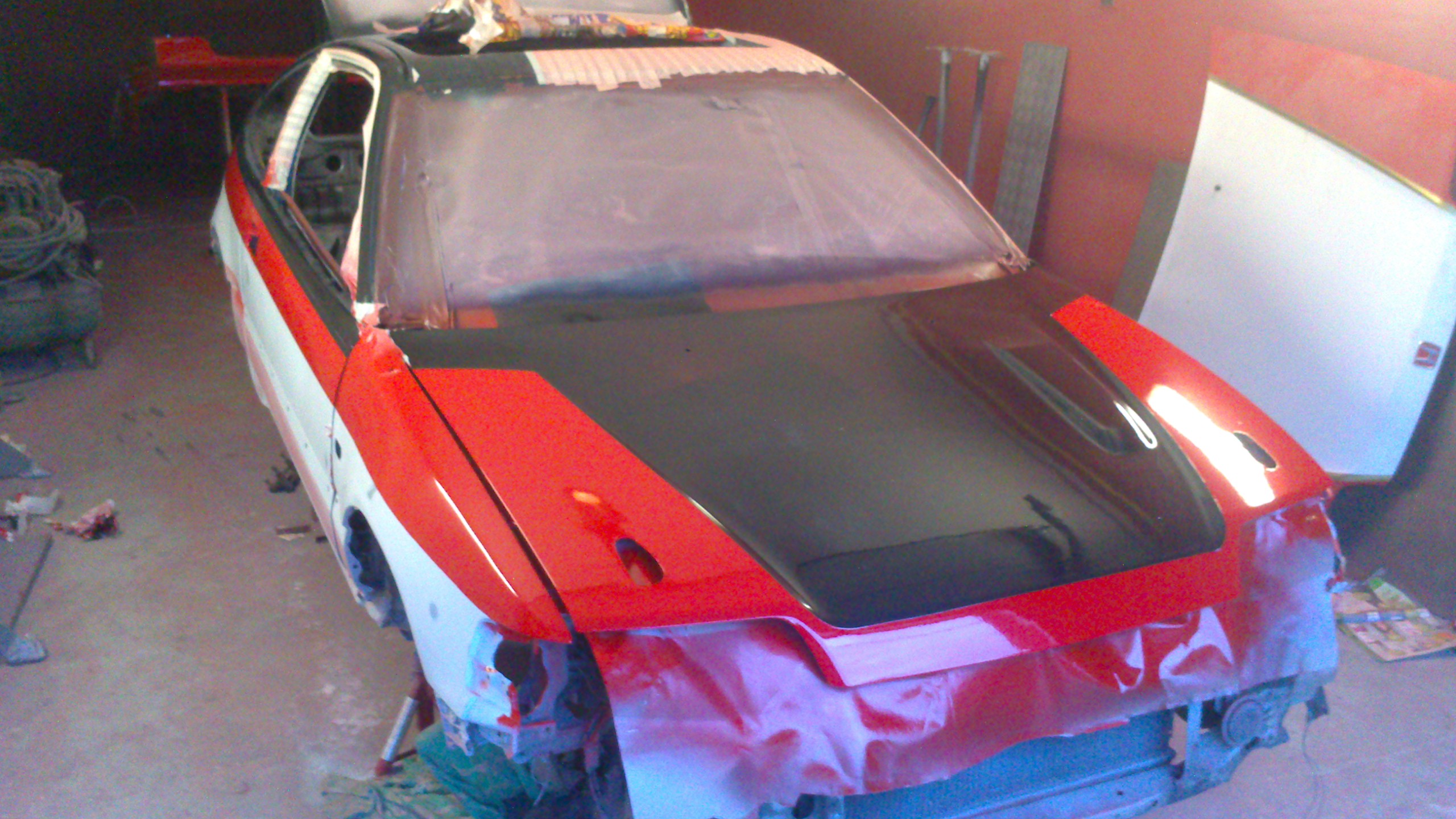

Příspěvekod PIWEL » 19 čer 2015 23:00

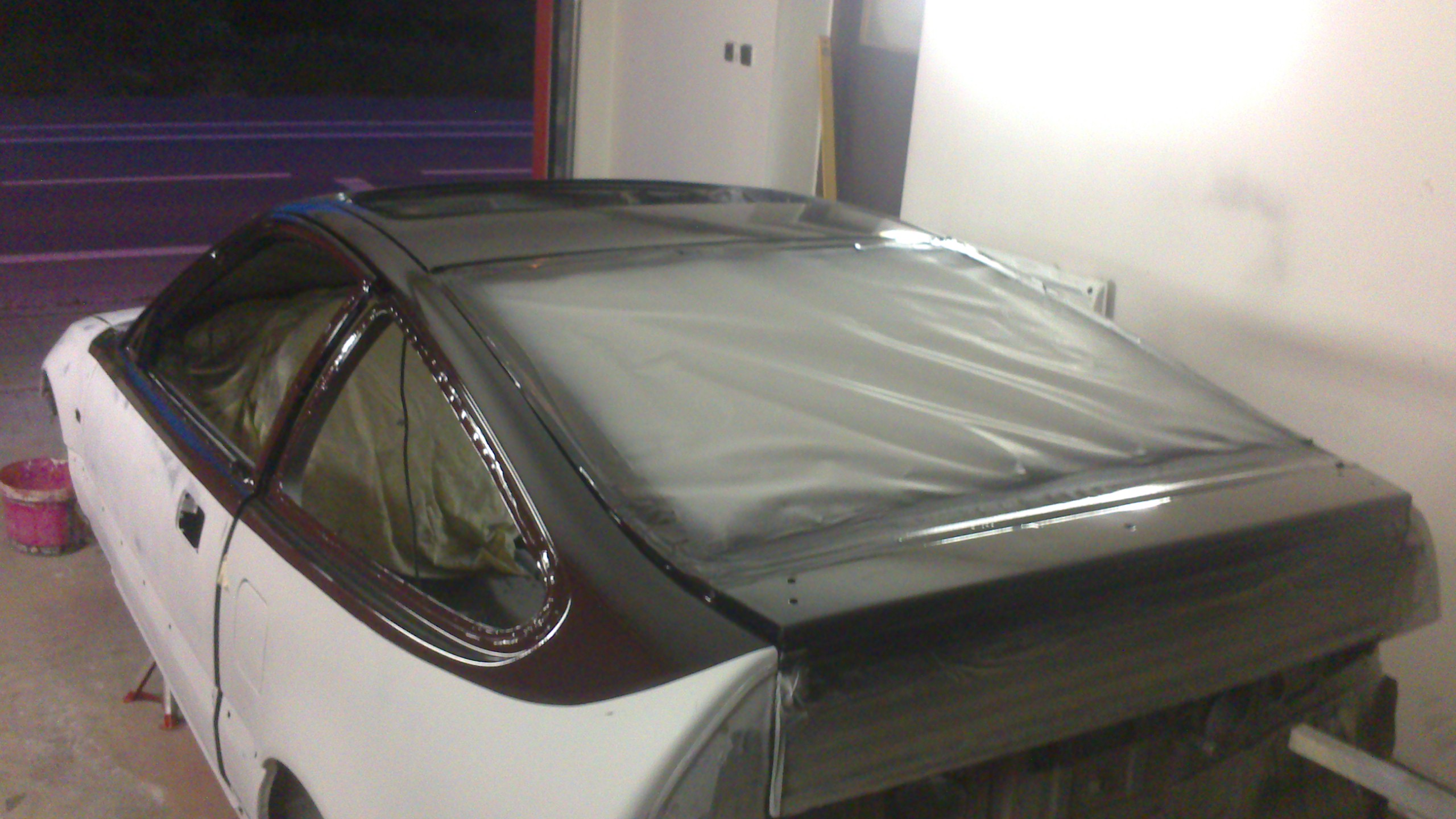

další nános barvy :) *love*

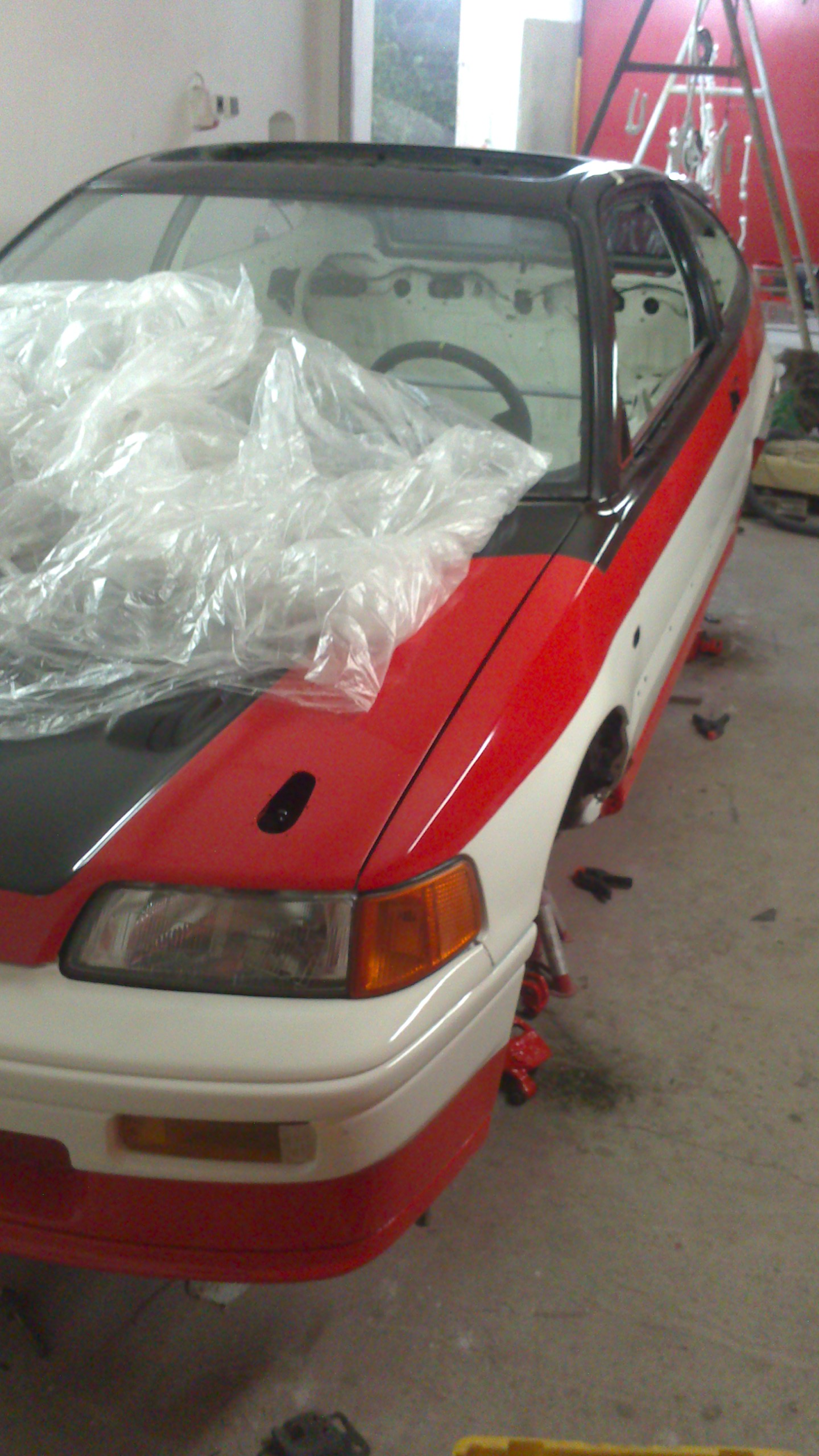

Příspěvekod PIWEL » 29 čer 2015 11:49
tak už je to komplet v laku a už se jen skládá, mohl jsem počkat až to bude hotové a na kolech, ale jsem strašně nedočkavý a musel jsem se s váma podělit o (skoro) konečný výsledek :)

Příspěvekod PIWEL » 08 črc 2015 08:58
auto poskládáno do civilní verze, ještě se zapracuje na závodní a hurá na kopce

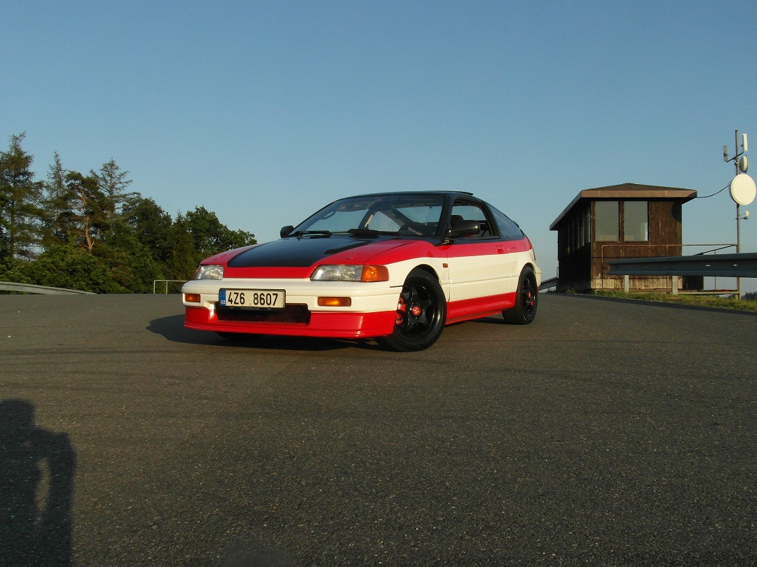

Příspěvekod PIWEL » 02 lis 2015 12:19

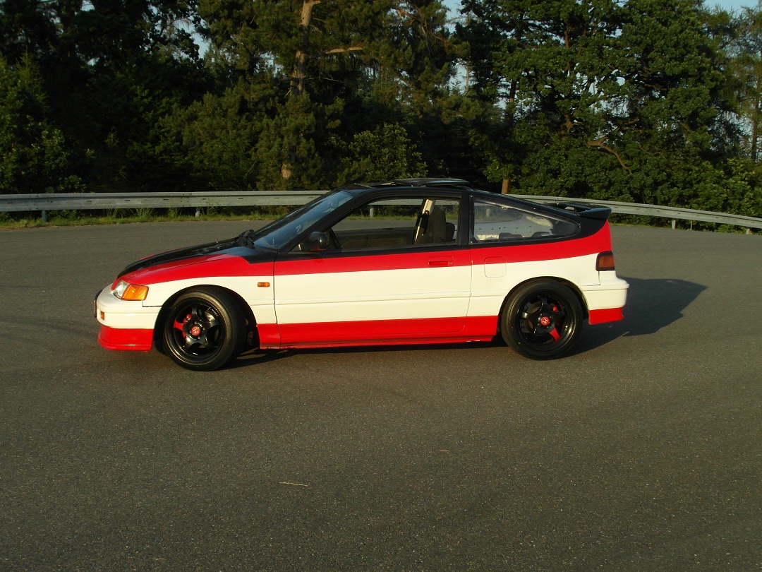

po přehodnocení životních priorit a stavu auta jsem se rozhodl k prodeji, ten proběhl ve středu 7.10.15 a auto putovalo do Prahy k novému majiteli. Tohle je poslední fotka mého auta
a na nějakou dobu se odmlčuji. Ale zase někdy a ve VTECu *love*
