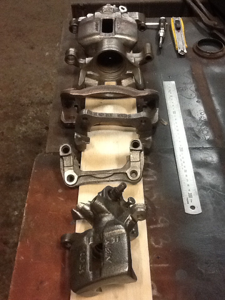

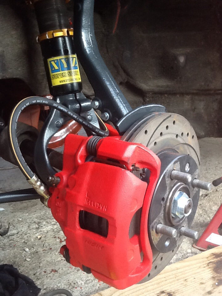

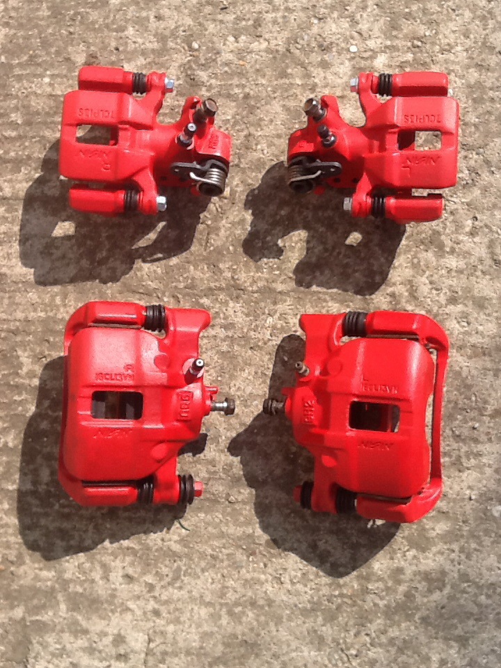

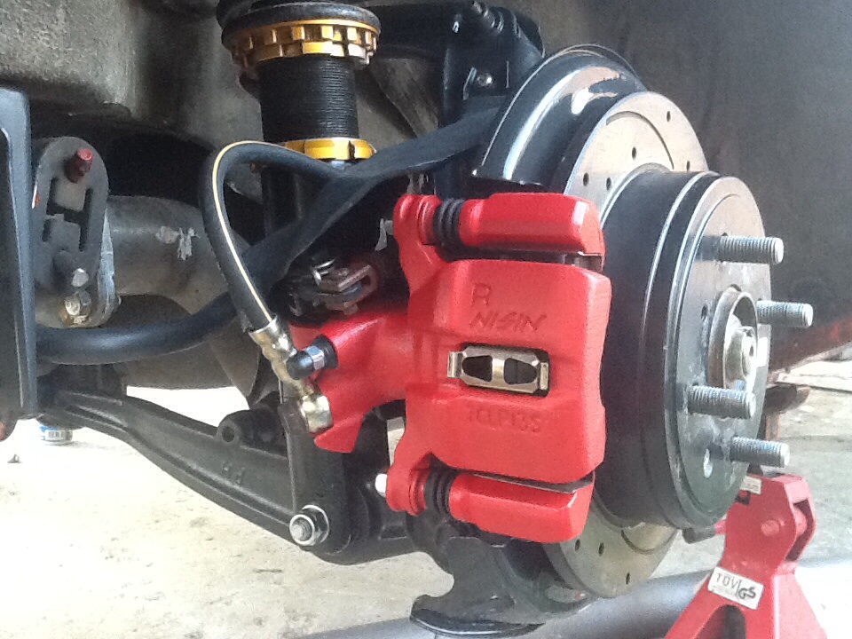

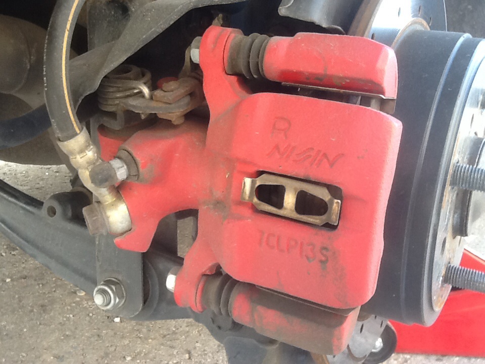

Ja som objednával všetky diely na brzdy z autokelly.sk Pri objednávani piestov je dobré zmerať ich priemer. Myslím, že sú tam dve veľkosti a môže dôjsť k zámene.
Repas brzdičov mi dal celkom dosť zabrať. Nechcel som ich dávať do pieskovne. Farbu som odstránil chemicky. Nejaký roztok na rozpúštanie farby, používa sa aj na čistenie kanalizácií. Následne mechanické dočistenie drôtenou kefkou na mini vŕtačke a zvyšná korózia šla dolu namočením do odhrdzovača.
Farbu som použil červenú Dupli-Color SUPERTHERM v spreji. Tepelná odolnosť do 300 stupňov. Vypálil som ju v malej trúbe na pečenie, to som kupil za 40 éčiek z bazaru. Cca 1 hodka na 160-200 stupňov, zvýši sa jej tvrdosť a tak. Farbu a špinu v závitoch bolo treba prerezať. Každy jeden závit má nejaké špeci. stúpanie. Takže som podľa toho nakúpil závitníky a pekne prerezal nanovo všetky možne závity, Bolo to potrebné.
Objednal som nové tesnenia a poskladal všetko dohromady. Najviac problémov bolo zo zadnými brzdičmi. Rozmontovanie mechanizmu ručnej brzdy bolo v pohode. Zloženie už nie. Tam bolo treba prisposôsobiť segerove klešťe aby sa dali vtesnať do vývrtu a nasadiť nimi segerove závlačky. Druhý kus som skladal asi hodinu. Stálo to za to. Mám aj foto brzdičov po roku používania. Korózia žiadna, len prach a špina.

no to vypada pěkně snad to bude i tak dobře brzdit

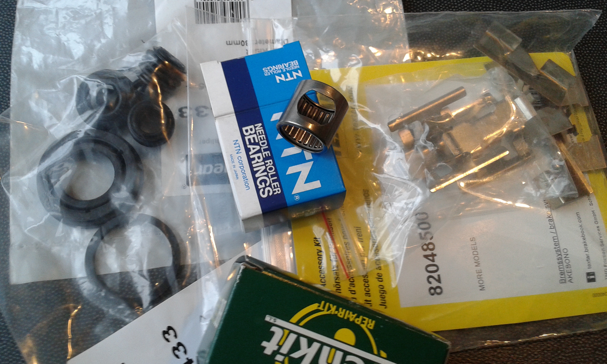

Ahoj. Řešil jste někdo výměnu ložisek na excenrtu ruční brzdy? Když sem to repasoval, udělal sem tam 'provizorně' pouzdra z bronzu, protože ložiska byla totalně zrezlá. Chci to znova rozebrat a dát pořádně dokupy, protože ruční brzda brzdí hodně málo. Daj se ty ložiska sehnat? Hledal sem po internetu a nenašel sem nic. Ty starý sem samozřejmě dávno vyhodil a nezměřil si je
Díky.

Díly jsou doma. Díky za to číslo.
Já když jsem to poprvé rozebíral, tak jsem myslel že to ložisko je dílo nějakého kutila. Bylo to totálně zarezlý a úplně bez prachovky. Navíc to ložisko neni nakleslený v manuálu.

Fegut píše:Source of the post Jo v manuálu je nakreslený, ale není u něj číslo potvory. Jinak kde si sehnal, normálně v autodílech, nebo prodejna ložisek, případně v hondě, poslední co mě napadá je ebay
GOOGLE mi to našel na eshopu MDILY.CZ . Jinak v ložiskách mi to taky nabídli a na Aliexpresu je prodejců několik.
Objednal sem to z těch audodílů, protože jsem stejně potřeboval ještě nějaké věci.

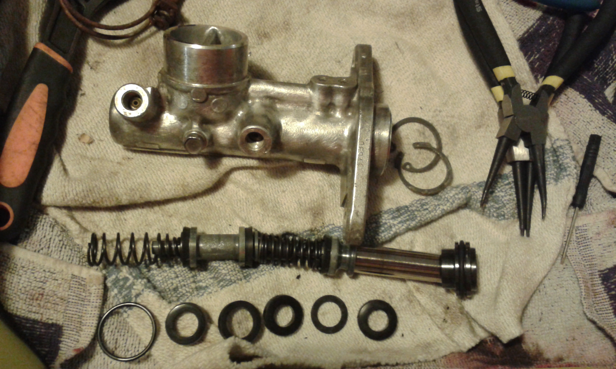

Čekám na díly z Hondy, tak sem se preventivně pustil ještě do brzdového válce. Vnitřnek není vydřenej, tak jsem to pouze očistil a vyměnil všechna těsnění. Sada Frenkit 122062 sedí perfektně, přestože je v katalogu napsaná na Concerto a 5G Civica. Nejhorší bylo povolit trubky.Nakonec mě zachránili sikovky
. Zítra ještě vyndám posilovač. Je to tam pěkně zaoxidovaný.
