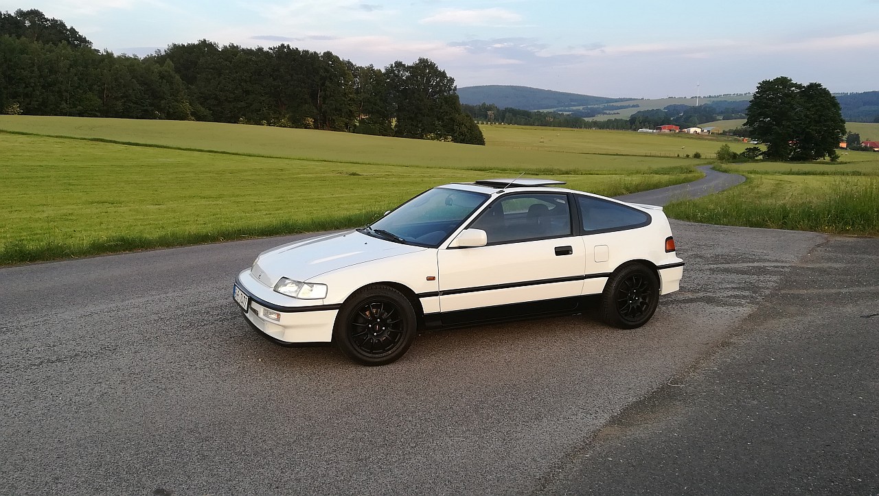

Konečně sem to mohl po tom přihlašovacím maratonu taky trochu projet :)

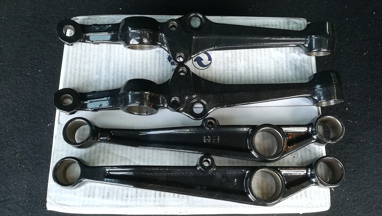

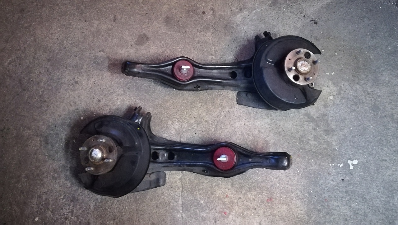

Dneska sem vyzvednul spodní příčný ramena z lakovny a chtěl sem se zeptat, jestli někomu nezbylo doma pár pytlíků vazelíny od Energy Suspension silentů (viz foto), který by byl ochotný prodat. Potřeboval bych je pro reinstalaci PU silentů do ramen.

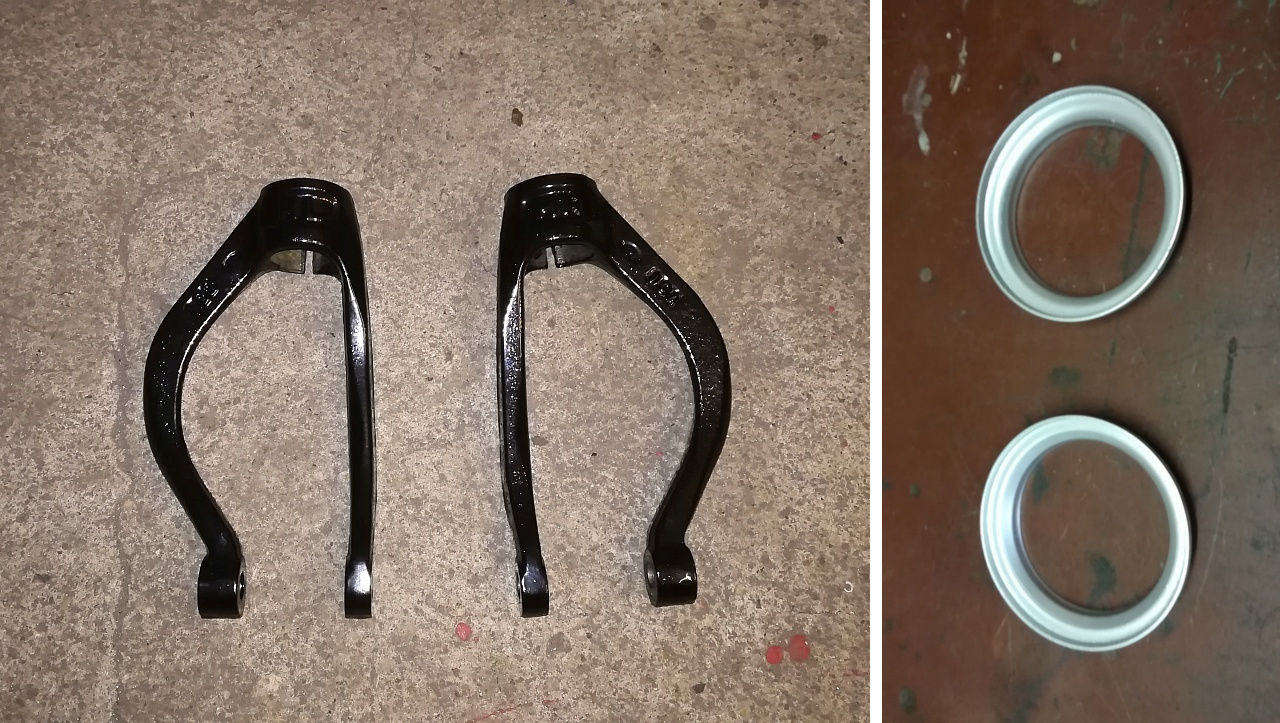

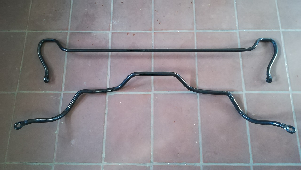

Stabiky už jsou taky doma z lakovny. Ještě k nim musím sehnat PU silenty a pak hned půjdou společně s ramenama na auto.

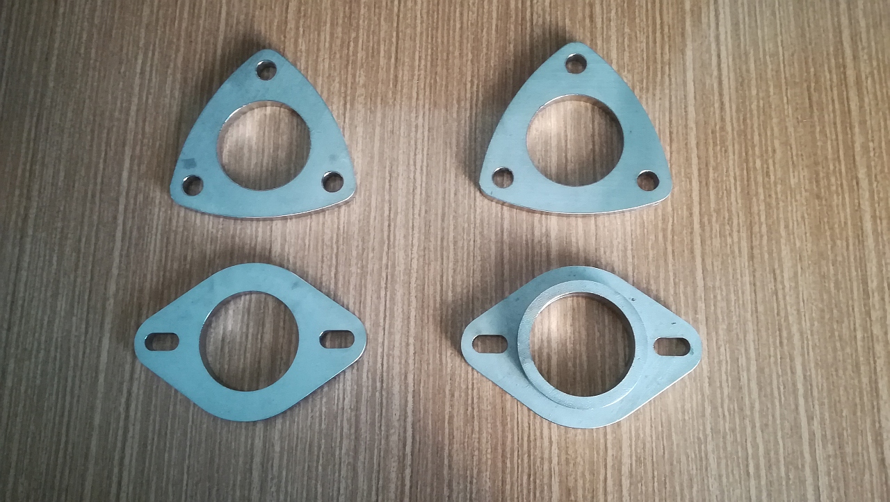

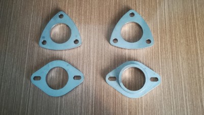

Taky sem si nechal vypálit nerez příruby výfuku. Navrhnul sem je rozměrově kompatibilní s tesněním a kloubouvou přírubou od Tegiwa a jak bude čas, tak se pustím do výroby středovýho dílu výfukovýho potrubí (včetně katu). Průměr potrubí bude 2". Podle výpočtů by to mělo mít dostatečný průtok pro cca. 160hp, což bude pro moje potřeby tak akorát.

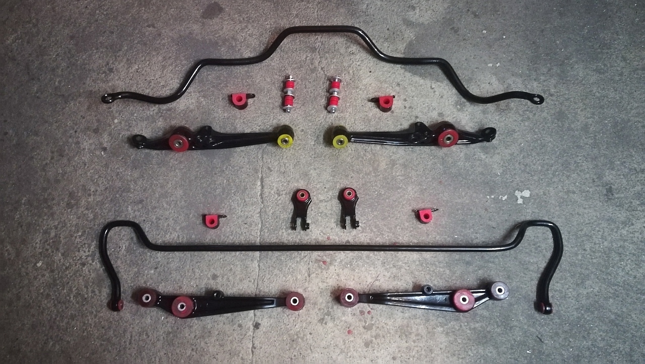

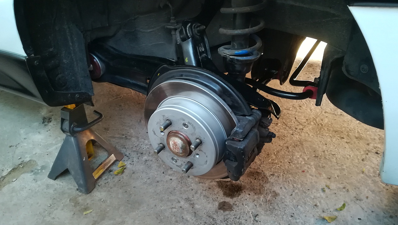

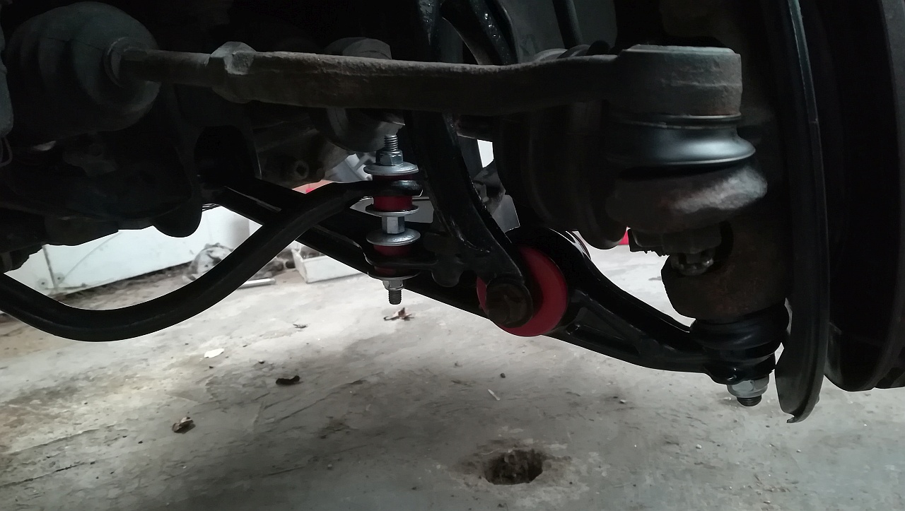

Tak ramena a stabíky jsou konečně na autě. Vzal sem to jako komplet údržbu podvozku a brzd, takže to trochu trvalo.

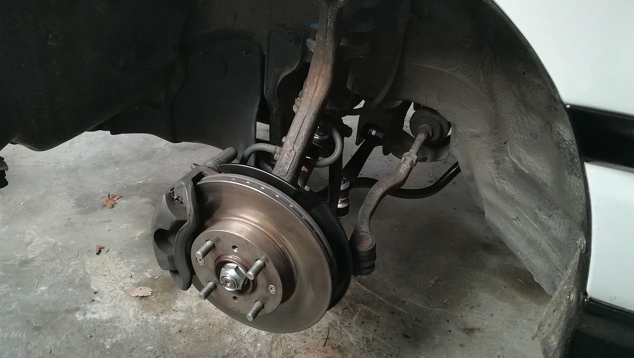

Příspěvekod LJay » 23 říj 2018 08:31
Zbytek fotek podvozku + jedna z projížďky.

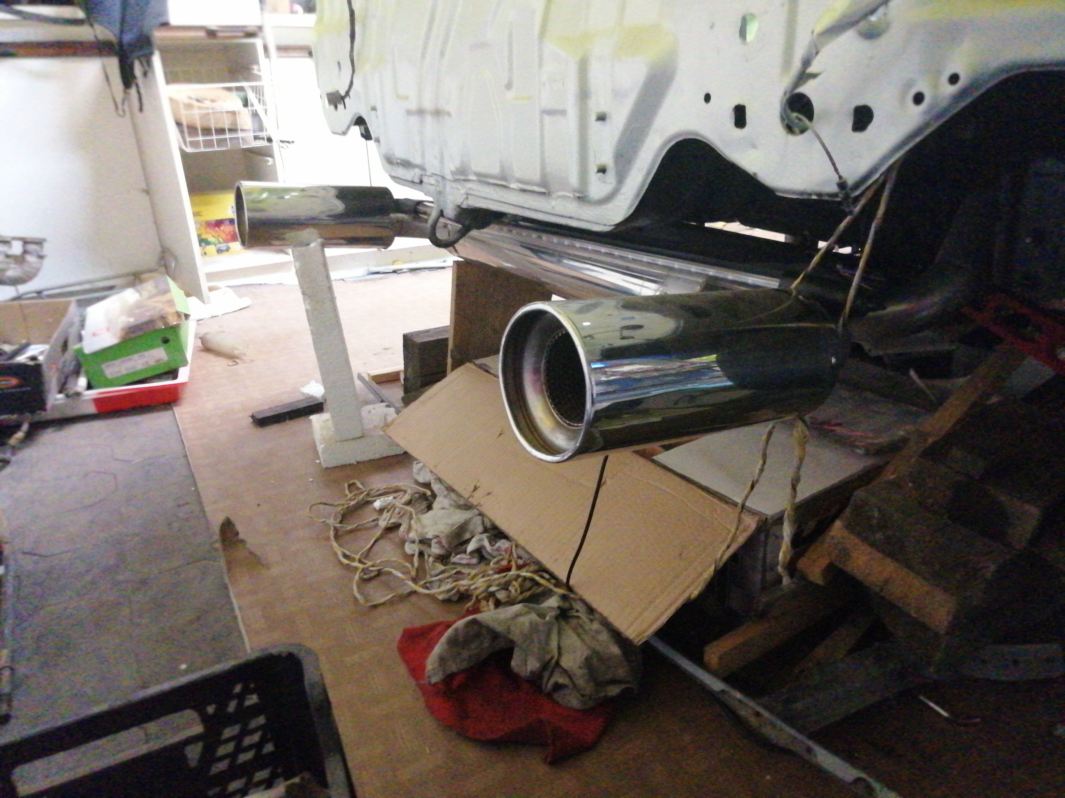

BlueDream píše:Source of the post 15468157062542292289909299951878.jpg
Pěkná koncovka dá se nechat udělat i s jedním koncem aby se nemusel řezat nárazník a na co to vyjde ? *fin*

BlueDream: Vyloženě na to nespěchám. Máš víc fotek? Je to celý cat back, nebo jen axle back? Jaká by byla cena? Taky bych chtěl koncák jen s jednou koncovkou.
